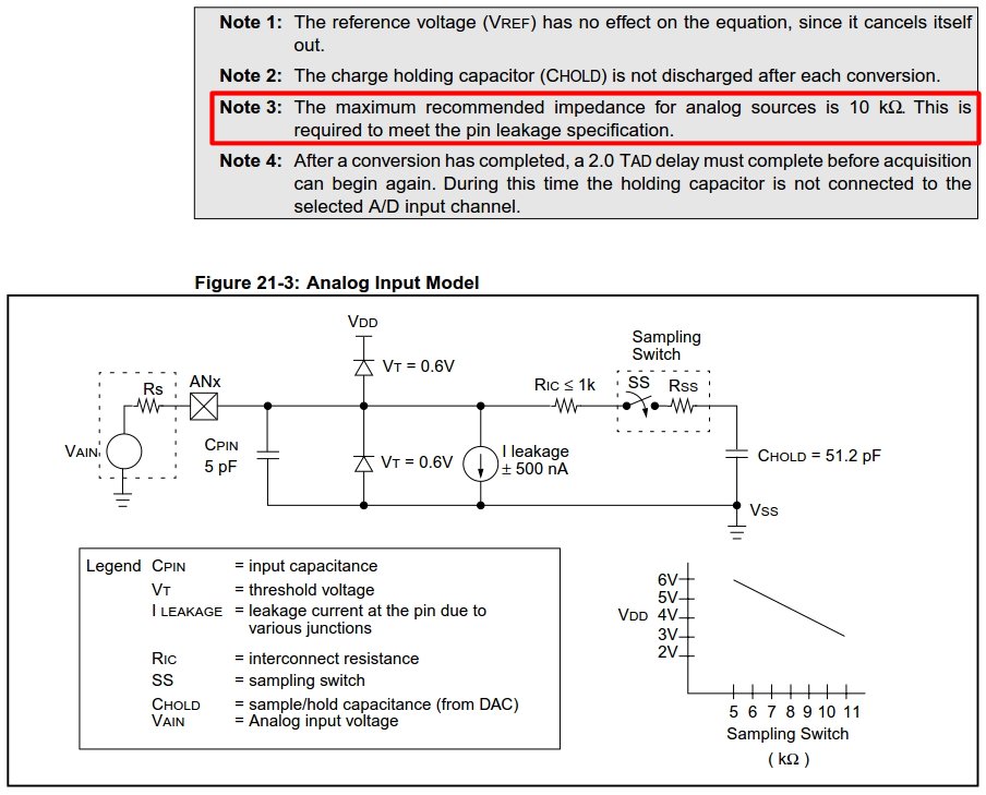

Gast #4068261
Fuer Pic-Controller soll der max. Innenwiderstand der zu messenden
Spannungsquelle von 10k nicht ueberschritten werden - wenn man Wert auf
genaue Messungen legt.
Bei einem Spannungsteiler von 470k und 47k kommt man auf einen
Innenwiderstand von ca. 42k.
Der Anhang zeigt das Prinzip eines Analogeingangs.

> niederohmiger werden wenn man schneller messen will.
Was meinst Du warum Microchip empfiehlt, dass der Innenwiderstand der zu
messenden Spannungquelle <= 10k sein soll?
Siehe frueher gepostetes Bild....die Loesung ist dort rot umrandet.
Eine Spannungsquelle mit einem Innenwiderstand bildet mit dem (nicht
unendlich grossen)Eingangswiderstand eines uC-Analogeingangs einen
ungewollten Spannungsteiler.Statt den vermeintlichen 1.1V misst man dann
halt z.B. nur 1.05V.....
Gast #4068801
Hi
Das spielt nur eine Rolle für den Moment in den Chold umgeladen wird.
Und dafür reicht ein 100nF-Kondensator allemal.
Die Aussage gilt nur, wenn am ADC-Eingang kein zusätzlicher
Kondensator vorhanden ist. Bei AVRs sind die Sample-Kondensatoren noch
kleiner (14pF). Außerdem ist das stark von der Samplefrequenz abhängig.
MfG Spess

Gast #4068828
Du verstehst das falsch: der Eingangswiderstand Rain des AVR liegt bei
typisch 100 Megaohm.  Die niedrige Impedanz der Spannungsquelle wird
benötigt, um den Sample'n'Hold Kondensator (einige pF) genügend schnell
umzuladen.  Und das schafft hier der 100nF-Kondensator - der ist, für
einen genügend lange Zeit, eine Spannungsquelle mit sehr geringen
Innenwiderstand.

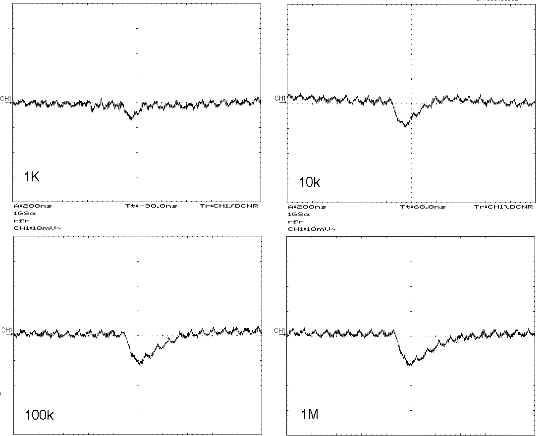

Ich habe vor längerer Zeit mal den Spannungseinbruch am ADC-Eingang ohne
zusätzlichen Kondensator gemessen. Die Widerstandswerte sind jeweils ein
Spannungsteiler aus zwei solchen Widerständen.
Kann sich jeder seine eigene Meinung bilden.
MfG Spess

Gast #4068899
Ich vermisse die Angabe des externen Kondensators, vermutlich hattest du
für die Bilder keinen verwendet. Nur mit dem internen Csample ist das
alles kein Problem - vielleicht noch abhängig vom AD-Wandler.
Mit externem Kondensator wird der Einbruch kleiner, klar, aber bis er
wieder auf 99,99% aufgeladen ist, dauert es wesentlich länger! Wird
vorher ein neues Sample genommen, dann gibt es den nächsten Einbruch,
der etwas tiefer geht. Und so weiter, bis zu einer konstanten Ablage,
denn das spielt sich mit der Zeit ein.
Hatte ich schon geschrieben:
 '...am ADC-Eingang ohne zusätzlichen Kondensator gemessen.'
Die 'Messungen' habe ich vor ein paar Jahren mal auf die Schnelle
gemacht um einen Eindruck zu erhalten, wie 'dramatisch' diese Einbrüche
in der Samplephase wirklich sind. Deswegen sollte man das Ganze auch nur
qualitativ betrachten.
Kommt immer darauf an, als was man den ADC betrachtet. Als mehr oder
weniger genaues 'Schätzeisen' kann man auf so tiefgründige Betrachtungen
verzichten. Beim Bau eines Messgerätes muss man natürlich ganz anders
herangehen.
MfG Spess
Mit +-0,5uA bekomme ich bei 47kOhm einen Spannungsabfall von 23mV. Ok,
das ist bei einem Messbereich bis 1V doch etwas viel.
Beim AVR ist der Eingangsleckstrom (Input Leakage Current) der IO-Pins
etwa gleich (nur der Analog-Komparator ist mit +-50nA deutlich besser).
Da führt allerdings das Datenblatt sich selbst ad Absurdum, denn die
dort propagierten 10kOhm zusammen mit dem Leckstrom von max. 1uA ergeben
10mV, und das ist bei einem Messbereich von 0..1V gerade mal 1% und
damit bestenfalls 7 Bit Genauigkeit. Bei 0..5V kommt man dann gerade mal
auf 9 Bit. Und das bei einem 10-Bit Wandler... :-o
Ohne den Cext bin ich voll bei dir. Mit einem Cext muss man eben alle
Randbedingungen betrachten.
Ich hatte mich vor einiger Zeit damit beschäftigt, weil man eine genaue
Spannungsüberwachung erstellen sollte. Neben den Angaben im Datenblatt
über die diversen Fehlerbeiträge eines ADC ist eben auch das ein Thema
und es ist wenig bekannt - auch in den Datenblättern oder App-Notes
selten erwähnt oder sogar gelegentlich mal unrichtig betrachtet. Und da
gaukelt einem das Vorhandenseins eines 10 Bit oder sogar 12 Bit ADC oft
eine Präzision vor, von der dann bei falscher Wahl von Rext, Cext oder
fsample nur noch 6-8 Bit übrigbleiben.
