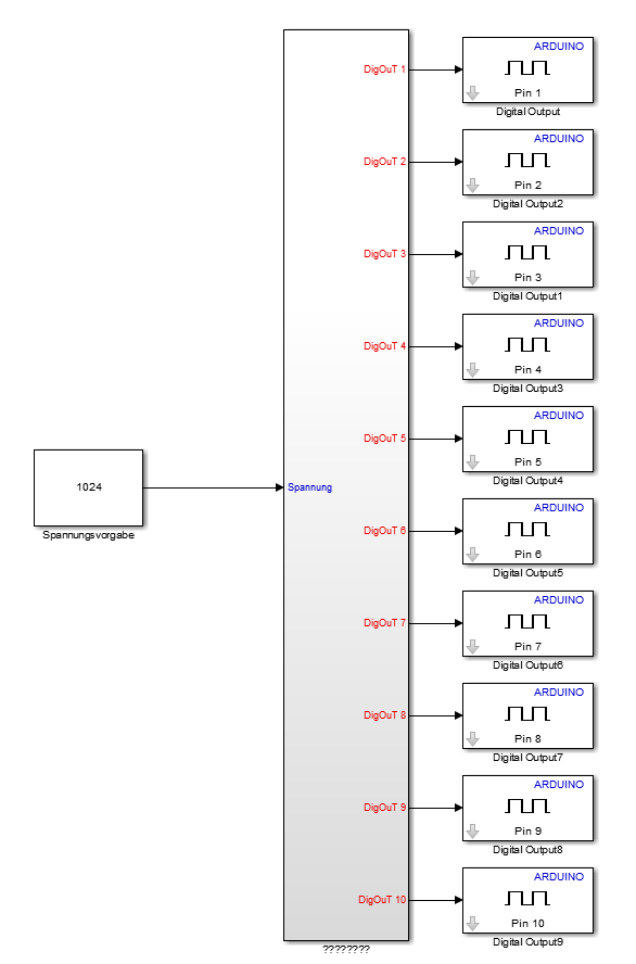

ich möchte in meiner Freizeit nun einen 10-DAC mittels R2R-Netzwerk
aufbauen.
Referenzspannung ist 5 Volt, die entsprechenden Präzisionswiderstände
mit 0.1% Toleranz habe ich auch schon bzw. das R2R-Netzwerk ist schon
fertig gelötet.
Nun, die Herausforderung ist, dass ganze vorher mit Simulink aufzubauen.
Als Board verwende ich den Arduino DUE mit seinen Digital Outputs.
Meine erste Frage: Erreiche mit diesem einfachen Netzwerk tatsächlich
10-Bit Auflösung? D.h. 5V/1024 ?
Meine zweite Frage ist:
D.h. wie erstelle ich am besten bzw. effektivsten das Simulationsmodell
derart, dass wenn ich z.B. 1024 eingebe, sofort alle Pins auf HIGH
gesetzt werde ?
Oder wenn ich 512 eingebe, dass die entsprechenden Pins auf 1 bzw. 0
gesetzt werden.
Ich freue mich auf Vorschläge bzw. Ratschläge !
Anschließend berichte ich euch natürlich wie es tatsächlich ist.
Vielen lieben Dank !

> Dann sollten alle auf LOW gehen. Alle High ist bei einem 10-Bit-DA bei
> 1023.
Sorry, das stimmt, bei 1023 gehen natürlich alle auf High

Ich wuerd' mal sagen, dass du bei so einem Aufbau: R2R an
Digitalausgaenge maximal 5-6bit Genauigkeit erwarten kannst. Kritisch
sind da die Stoerungen und ungleichmaessigen Spannungen (R2R macht auch
ungleichmaessige Last) auf den digitalen Ausgaengen.
Also 5-6Bit Genauigkeit obwohl ich absolute Präzisionswiderstände
verwende ?
Hinzu kommt, dass ich doch auch einen hochohmigen OPV verwenden möchte,
der die Last dann quasi trennt vom Kreis.
> Willst du ueberhaupt DACs oder meinst du ADCs? Die Pfeilrichtungen im
> Bild im ersten Beitrag irritieren mich etwas.
Ne, was du siehst ist ein Teilausschnitt aus dem "Innenleben des
Arduino-Boards."  Intern wird ja die Spannung in eine Binärzahl
dargestellt, und diese Binärzahl will ich dann quasi über die I/Os
ausgeben direkt an mein R2R-netzwerk.

Moin,
Die genauen Widerstaende bringen ja nicht so viel, weil die normalen
IO-Pins ja auch alle einen Innenwiderstand haben. Und der wird auch
nicht auf's Promille genau sein. Und wenn er's waere, dann kaeme das
naechste Problem: Die digitale Versorgungsspannung ist oft auch recht
unsauber und diese ganzen Stoerungen kommen dann auf den Leitungen raus.
10bit entspricht ca. 60dB Dynamikumfang, d.h. alle Stoerungen zusammen
sollen da drunterliegen...
