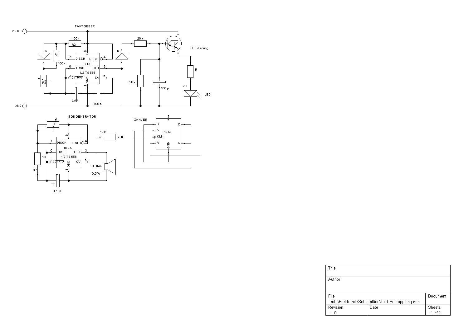

Hallo Forengemeinde,
für ein Projekt habe ich folgende Schaltung (Ausschnitt s. Anhang)
zusammengestellt.
Das mit dem IC1 (CMOS-555) erzeugte symm. Rechtecksignal von 0,5Hz soll
für
  - LED-Fading
  - Zähltakt
  - 2-Ton-Generator
verwendet werden.
Ein Problem sehe ich nun in der Entladung des Elko C1 in der Pulspause.
Meine Idee ist die Entkopplung mittels Diode. Die Entladung erfolgt
gegen Masse. Meine Vermutung ist aber, dass durch die Innenschaltung
des 555 die Entladung sich auch auf die anderen Taktzweige auswirkt.
Ich hoffe, ich habe mich verständlich genug ausgedrückt und es stört
nicht, wenn die Schaltung noch nicht dimensioniert ist, es geht mir
erstmal darum, ob es überhaupt machbar ist. Gibt es eine relativ
einfache
Möglichkeit, die Takte zu trennen ?
Ich bin kein Experte, habe nur Grundwissen und die Schaltung auch mit
Hilfe dieses Forums erstellt. Ich hoffe, die Profis können mir weiter-
helfen.
Vielen Dank schonmal für Eure Tipps.
(Firma: matzetronics) #4069788
Schade, das ich in der Schaltung gar keinen C1 finde. Meinst du den
100µF? Da brauchst du dir keine Sorgen zu machen. Erstens kann er über
die Diode nicht rückwirken und zweitens ist der Ausgang des 555 ein
kräftiger Stromlieferant.
Die Schaltung an CV des zweiten 555 solltest du dir aber nochmal
vornehmen. So hast du keinerlei Eingriff in das gewünschte Intervall der
beiden Töne, da muss noch ein Poti mit rein, um den Spannungshub
einzustellen.

Hallo  Matthias Sch.,
Danke für Deine Tipps,
Tschuldigung, Schaltplan war ältere Version.
Ich muss zugeben, das ich die Funktion des Tongenerators nicht recht
verstehe. Ich nahm an, die Töne wechseln im Takt des IC1, so wie von mir
gewünscht. Eine Intervalländerung ist nicht vorgesehen.
