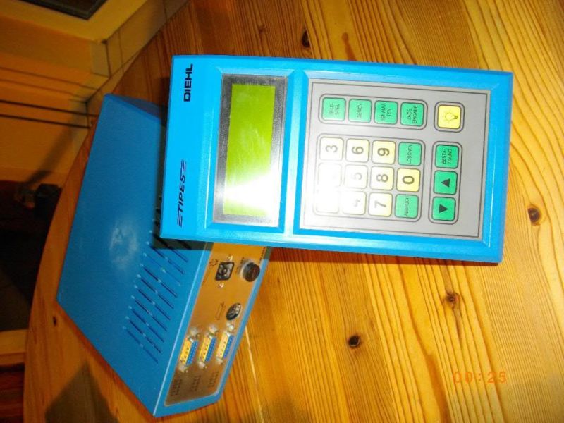

Ich würde gerne ein älteres Diehl Tipes System (http://tipes.de/) mit
dem Raspberry ins Internet bringen. Technisch handelt es sich dabei
vereinfacht im Wesentlichen um ein Auswertungsmodul zum Anschluss der
RFID-Antennen und ein Bediengerät zur Speicherung der aufgenommenen
Detektionen. Diese Geräte kommunizieren vermutlich über eine RS-485
Schnittstelle.
Der Plan ist nun mit einem Raspberry direkt die detektierten Tags aus
dem Auswertungsmodul zu lesen, ohne dafür ein Bediengerät anschliessen
zu müssen. Im ersten Schritt gehe ich davon aus, dass das Auslesemodul
sowohl Statusinformationen, wie die Anzahl angeschlossener Antennen, als
auch die Detektionen in einem einfachen Datenformat überträgt.
Neben dem Raspberry habe ich noch einen RS-485 USB-Adapter und nutze auf
meinem PC zumeist Linux.
Nun bräuchte ich zwei Tipps zum Einstieg:
- Wie kann ich möglichst einfach die Kommunikation zwischen den Geräten
mitschneiden und am PC darstellen?
- Abgesehen von der Nutzung des USB-Adapters, gibt es eine einfache
Lösung dem Raspi RS-485 Kommunikation über die IO-Leiste beizubringen,
sprich was wäre da an minimaler HW und SW nötig?
Besten Dank,
Andreas
