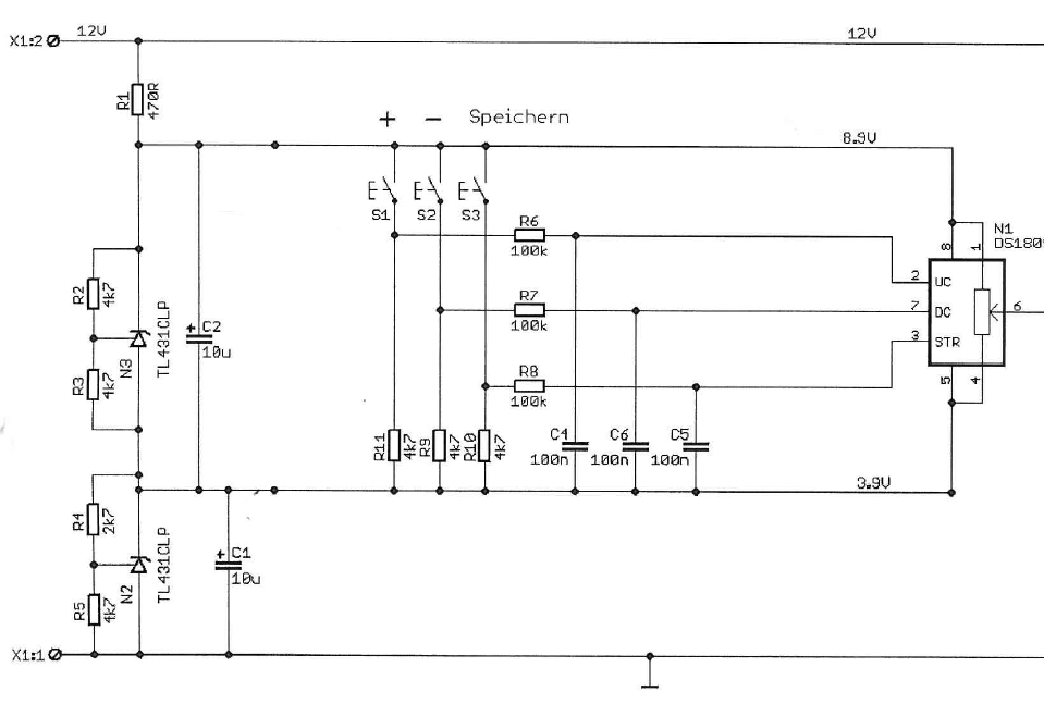

Hallo Leute,
sehe ich das richtig auf dem Datenblatt, dass die Taster/Schalter an PIN
UC & UD gegen Masse geschaltet werden müssen?
stehe gerade irgendwie auf dem Schlauch
siehe Datenblatt Seite 2 (Figure 1) und 4 (Figure 2)
http://www.gaw.ru/pdf/Maxim/dp/DS1809.pdf
vielen Dank
OP #4070365
Markus M. schrieb:
> Sieht doch korrekt aus nach Masse so, da kann man ja nicht viel
> falsch
> machen.
ja, eben, die Taster müssen gegen Masse,
habe ich aber erst gemerkt als ichs Datenblatt gelesen habe.
Die ursprüngliche Schaltung oben habe ich so von jemand bekommen und war
mir nicht sicher wegen der Taster/Schalter einbauweise.

Heinz L. schrieb:
> dass die Taster/Schalter an PIN UC & UD gegen Masse geschaltet werden
> müssen?
Nein sie müssen gegen Pin 5 geschaltet werden. Denn dieser Pin heißt für
das Poti GND und ist Bezugspunkt für das Poti und alle Werte im
Datenblatt des Potis.
Das weiß nämlich nicht, welches Signal du in deinem Schaltplan als
"GND" bezeichnet hast.
Und lass bitte diese tourette-artigen An- und Ausfälle!
