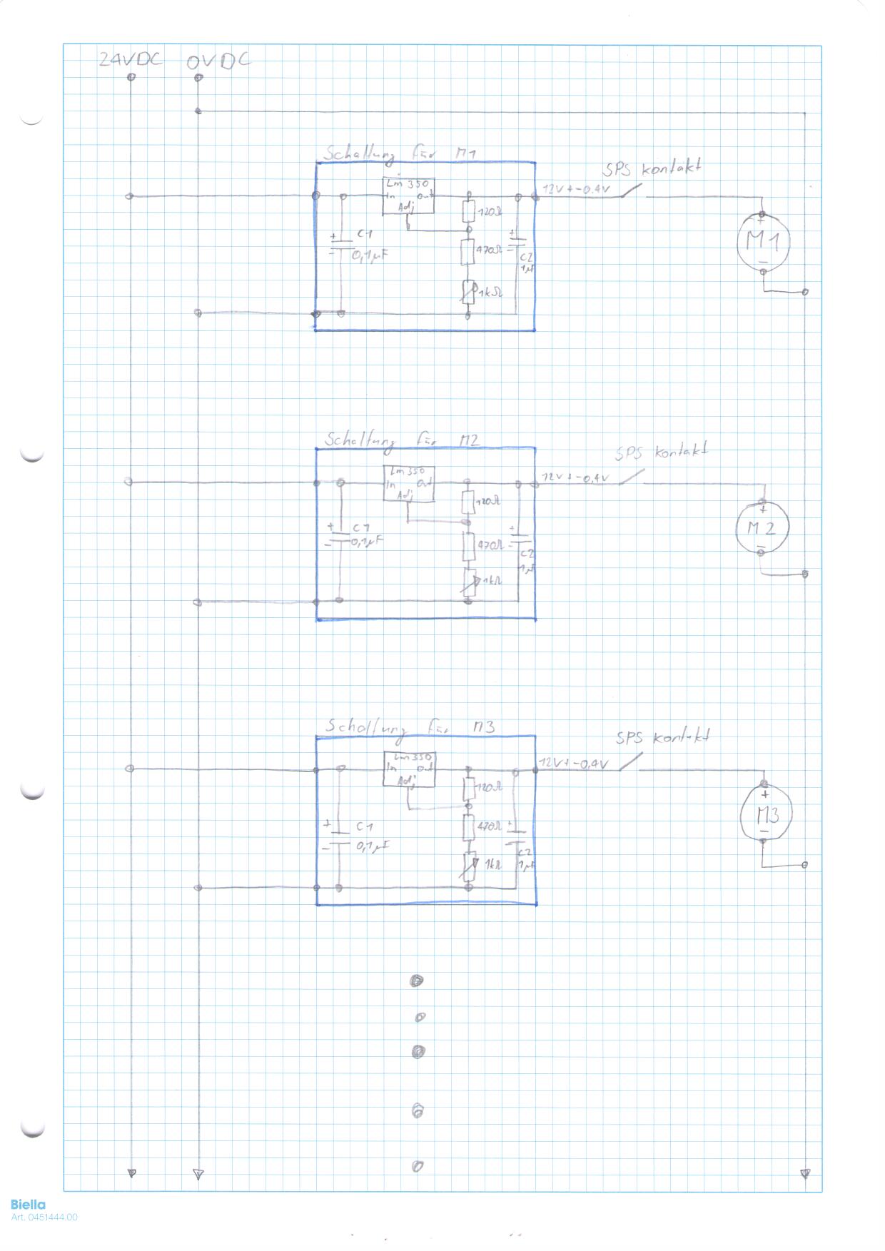

Es ist eine Art Fliesbandsteuerung. Bei diesem Projekt hat es insgesamt
6 kleine 12VDC Motoren.
Ich muss leider jeden einzelnen Motor mit einer eigenen Spannungsregler
individuell einstellen.
Obwohl ich mich von einem Elektroniker beraten lies und ihm meine
Schaltpläne gezeigt habe (Bin selber kein Elektroniker,
habe ich Probleme mit der Stromversorgung der Einzelnen
Reglerschaltungen. Einzeln gespiesen, funktionieren die Regelungen,
aber wenn ich alle mit dem Netz verbinde (Wie auf dem Bild) funktioniert
es nicht (Ständiger Ausgang von 17V). Wie muss ich die Versorgung der
Reglerschaltungen ändern?

Ich vermute das Problem liegt irgendwo in der Masseverbindung.
Die Masse (0V) der Motoren sollte IMO einzelen auf die jeweiligen
Reglerplatinen zurückgeführt werden, und nicht wie gezeichnet zusammen
auf die Eingansversorgung.

Jetzt ist mir aber gerade aufgefallen, dass auf dem Kühlkörper Spannung
liegt(Alle Regler teilen den gleichen grossen Kühlkörper). Könnte es
sein, dass ich ein Regler beschädigt habe und dieser die anderen mit in
den tot gerissen hat? Auf dem Steckbrett, habe ich ohne Kühler
gearbeitet, da ich keine Last anschlossen.

Könnte sein. Mach mal den Kühlkörper weg und teste mit kleinem Strom.
Wenn es die Möglichkeit gibt: nur mal einen betreiben oder einen eben
nochmals auslöten und auch auf dem Steckbrett testen.

@Alex
Kaput sein muss da noch gar nichts. Es reicht wenn einer der Regler mit
dem Poti noch auf 17 V eingestellt ist. Da die Ausgänge über den
Kühlkörper verbunden sind, hat der mit der höchsten eingstellten
Spannung recht.
von Paul B. (paul_baumann)
Die Ausgangsspannung liegt auch auf der Metallfläche dieser Regler. Wenn
alle Mann nicht isoliert auf einem gemeinsamen Kühlkörper sitzen, dann
"gewinnt" der mit der höchsten Ausgangsspannung und zwingt den anderen
Kollegen seine Spannung auf.
-> Entweder die Regler gegeneinander isolieren oder jedem seinen eigenen
Kühlkörper geben.
MfG Paul

Ich bin total happy. Ich habe zwei Regler vom Netz getrennt und den
Kühlkörper entfernt. Es funktioniert. Ich werde mal Glimmerscheiben und
Kunststoffunterlagscheiben bestellen. Ich melde mich wieder, wenn ich es
eingebaut habe. Vielen vielen Dank. Ich wäre ohne euch nie auf eine
Lösung gekommen.
von Alex M. (Firma: Herr) (a_m)
Halli hallo
Nun habe ich die Glimmerscheiben montiert und siehe da. Es funktioniert
alles reibungslos. Vielen Dank nochmal. Ihr wart eine grosse Hilfe
