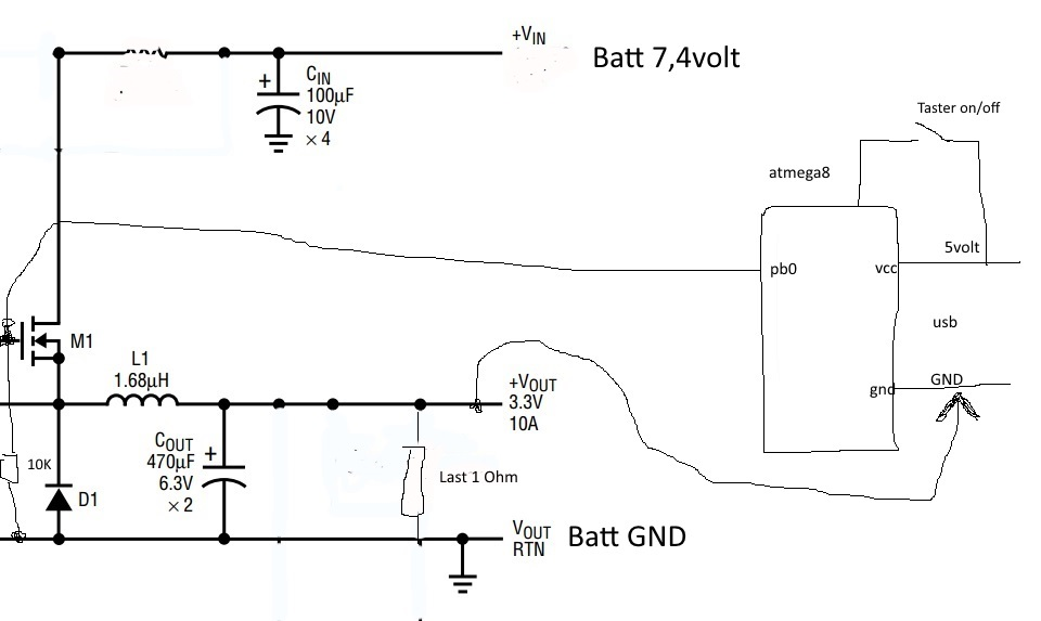

ich suche für meine Schhaltung (StepDown Wandler) ein Gate Treiber.
U+ ist ca 7 Volt (10A), ich möchte am Ausgang von 3 Volt bis 6 Volt
einstellen können, dies möchte ich mit einen uC AtMega machen. was auch
schon 100 % ging (mit 1 N-Mosfet), aber nur wenn ich die SignalMasse des
Atmels an Source des Mosfets lege. das möchte ich nicht mehr deswegen
eine Brückenschaltung.
Die 2 N-Mosfet habe ich mir die IRLZ44NS ausgesucht.
Spule möchte ich eine 1uH oder 2,2uH nehmen (muss ich testen)
ich habe schon einen Tipp für den LTC4440 bekommen, nur der ist mir zu
teuer.
mfg  Frank

Frank Schubert schrieb:
> aber nur wenn ich die SignalMasse des Atmels an Source des Mosfets
> lege. das möchte ich nicht mehr deswegen eine Brückenschaltung.
Eines vorneweg: du vermischt hier Kraut und Rüben. Dir muss erst mal
klar werden, wofür der "untere" und der "obere" Mosfet da ist. Und wie
ein Schaltregler prinzipiell funktioniert. Ich habe den Verdacht, du
hast mit deiner "derzeitigen" PWM (die schon 100%ig ging) keinen
richtigen Schaltregler gebaut, sondern einfach einen
Spannungssmittelwert gebildet.
Oder andersrum in deinem 100%ig funktionierendem Schaltregler hättest du
die Spule auch einfach weglassen können.
Wenn das tatsächlich ein Schltregler werden soll, dann brauchst du aber
eine ganz hübsch hohe Taktfrequenz im MHz Bereich. Sportlich,
sportlich...
> (muss ich testen)
Das kann man aber auch Rechnen...
Mein Tipp: zeig mal deine Schaltung mit Eingangs und Ausgangselkos,
Transistoren und Spule. Dann kann man einen Gatetreiber da reinkritzeln
und drüber diskutieren.
BTW: ich würde den Schaltregler nicht selber aufbauen, sondern einen
fertigen (z.B. aus der Webbench von TI) nehmen und dessen
Ausgangsspannung über die PWM des uC einstellen. Oder wenigstens mal das
Basisdesign dort "durchrechnen" lassen. Wenn ich dann mit "meinen"
Werten weit weg bin, ist was faul, denn wir kochen da alle mit "dem
selben Wasser"...
OP (Firma: no) #4072585
Meine Schaltung habe ich mit nur einen einzigen Mosfet gemacht.
und das ging echt gut, ich habe noch keine Schaltung mit 2 Mosfets
aufgebaut.
Deswegen suche ich ja einen Gate Treiber, dann erst eine
Brückenschaltung
mit 2 Mosfets.
mfg Frank
Moderator (Firma: Titel) Persönliche Seite #4072598
Dann zeig doch wenigstens die. Denn es ist prinzipiell erst mal
piepschnurzegal, ob die Freilaufdiode eines Schaltreglers durch einen
Low-Side-Transistor ersetzt wird oder nicht. Denn wie gesagt: 2,2uH
bekomme ich mit deinen Spannungen und Spulenwerten mit einem
Schaltregler, der mit mindestens 1MHz getaktet wird...
Moderator (Firma: Titel) Persönliche Seite #4072794
> Spule 1 uH
Wie gesagt: damit muss deine Taktfrequenz deutlich im MHz-Bereich liegen
und knackige Umschaltzeiten haben (die du mit einer Freilaufdiode
eigentlich gar nicht schaffen wirst). Sonst kommt die Spule in
Sättigung, und du hast einfach einen Wandler mit geschalteten
Kapazitäten...
Und: welche Taktfrequenz hat die PWM deines Testaufbaus?
OP (Firma: no) #4072808
Hier hatte ich mir eine Liste gemacht.
2 Ohm Last, uSec
  //  2 ohm (uDelay)   15 - 50 4,8 volt
  //  2 ohm (uDelay)   15 - 30 5,5 volt
  //  2 ohm (uDelay)   15 - 25 5,7 volt
  //  2 ohm (uDelay)   15 - 15 6,0 volt
  //  2 ohm (uDelay)   15 - 12 6,2 volt
  //  2 ohm (uDelay)   15 - 10 6,3 volt
  //  2 ohm (uDelay)   20 - 10 6,4 volt
  //  2 ohm (uDelay)   25 -  5 6,6 volt
  //  2 ohm (uDelay)   25 -  2 6,9 volt
mfg Frank
> Sorry ich habe kein Oszi :-(
Besorg dir eins, und lern ggf. damit umzugehen. Wird sonst vmtl. nichts
werden.
Erklär das mal:
15µs an, 50µs aus ergeben 4,8Volt?
Nach den 15µs ist der Ausgangskondensator auf volle Betriebsspannung
aufgeladen. Über die 50µs entlädt er sich auf ca. 2 Volt.
Das hat mit nem Schaltregler nichts zu tun...
