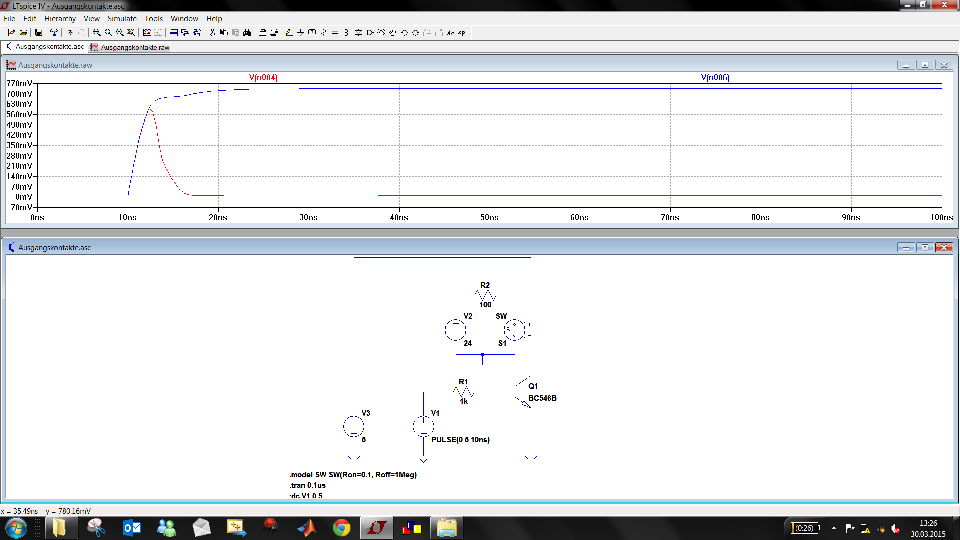

HI,
ich möchte fragen ob ihr mir bei dieser Aufgabe weiterhelfen könnt. Ich
habe einen BC546B Transistor in Verwendung. Die Vn(n006) stellt die
Basis/Emitter Spannung dar. Dann fangen die Unklarheiten an. Bei nicht
geschlossenem Transistor sollte zwischen dem Voltage controlled switch
und dem Transistor 5V anliegen. Tatsachlich liegt V(n004) an. Gibt es
noch weitere Einstellungen für den Voltage Controlled Switch. Dieser
stellt einen Ersatz für ein Relay dar.
Beste Grüße

Johannes Senzenberger schrieb:
> Bei nicht
Nö: bei einem Relais wäre das so, weil die Relaispule den Kollektor auf
5V hochzieht. Der Voltage Controlled Switch zieht den Kollektor aber
nirgendwo hin (sein Steuereingang ist hochohmig). Wenn kein Strom durch
den Steuereingang des switch fließt, und wenn der Transistor ebenalls
sperrt, dann ist die Spannung am Kollektor undefiniert.
Wenn du das Verhalten einer Relaisspule nachempfinden willst, dann
schalte dem Eingang des switches eine entsprechende Spule parallel.
