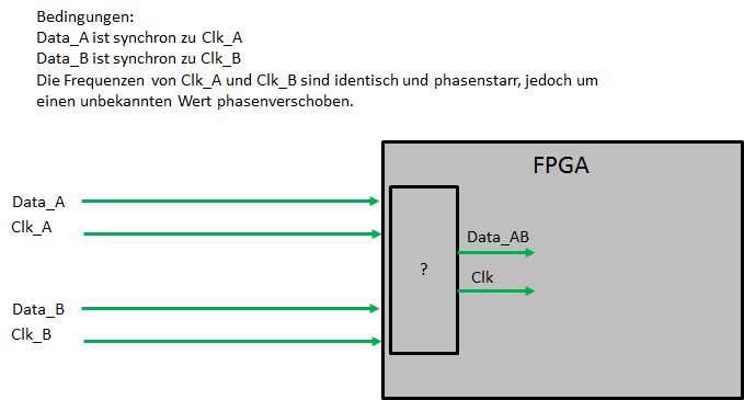

Bedingungen (siehe Anhang):
Data_A ist synchron zu Clk_A
Data_B ist synchron zu Clk_B
Die Frequenzen von Clk_A und Clk_B sind identisch und phasenstarr,
jedoch um einen unbekannten Wert phasenverschoben.
Ziel:
Ich möchte im FPGA mit nur einem der beiden Clocks weiterarbeiten.
Frage: Ist es möglich Clk_A & Clk_B miteinander zu vergleichen und den
Phasenversatz zu ermitteln? Diesen Phasenversatz könnte ich schließlich
auf Data_A oder Data_B addieren/subtrahieren um die Phasenverschiebung
auszugleichen.
Frage:
Gibt es eine Möglichkeit zwei Clocks miteinander zu vergleichen und den
ermittelten Wert als Delay auf ein Datensignal zu legen?
PS: Natürlich kann man auch einsynchronisieren  indem man ein
Schieberegister verwendet und im Register nach Flankenwechseln sucht.
Allerdings muss man das mit einer entsprechend ausreichenden Abtastrate
machen. Ich wollte einfach mal fragen ob es da auch andere Optionen
gibt, sofern zwei Clks phasenstarr sind und nur eine Phasenverschiebung
vorliegt...
Ich hoffe meine Frage ist verständlich
und ich bedanke mich ganz herzlich
Fragender

Mit ausreichender Abtastrate wirst du so oder so arbeiten müssen. Du
taktest die Daten eben mit dem entsprechenden CLK ein, also DATA_A mit
CLK_A und DATA_B mit CLK_B und machst dann intern eine
Syncronisationsstufe von CLK_B auf CLK_A und evtl noch ein FIFO (also
Schieberegister) für DATA_A damit sie latenzmäßig zusammenpassen wenn
das wichtig ist.
http://www.fpga4fun.com/CrossClockDomain.html
Wo ist das Problem?

Aufgrund der unbekannten Phasenverschiebung kannst Du Setup- und
Holdtimeverletzungen nicht ausschließen. Behandele die Takte als
asynchron und mach ein FIFO dazwischen. Das muß ja auch nicht groß sein,
wenn die Frequenzen wirklich phasenstarr sind.

Klar kann man die Clocks per Logik miteinander vergleichen und daraus
sich etwas bauen. Für den FPGA sind diese Clockspielereien aber nur
schwer zu kontrollieren.
Wäre der Phasenversatz voraussagbar kann man mit IDELAY Gliedern das
korrigieren(ggf. wäre auch ein Regelkreis aus IDELAY und obigen Ansatz
möglich).
Dein Problem kann man aber auch elegant über den Begriff "Phase
Alignment FIFO" lösen. Das ist quasi ein FIFO was mit der selben
Frequenz, aber mit unterschiedlicher Phasenlage ausgelesen wird. Ein
Überlauf ist dadurch nicht möglich.
Im Beispiel arbeitest du einfach mit ClkA. DatenB und ClkB gehen in das
FIFO, dass du mit ClkA einfach wieder ausliest. Jetzt hast du DataB und
DataA auf ClkA und musst dich nur noch um den Versatz kümmern, der
maximal um einen Takt schwanken kann. Also FIFO dann einfach das
asynchrone FIFO nehmen.
