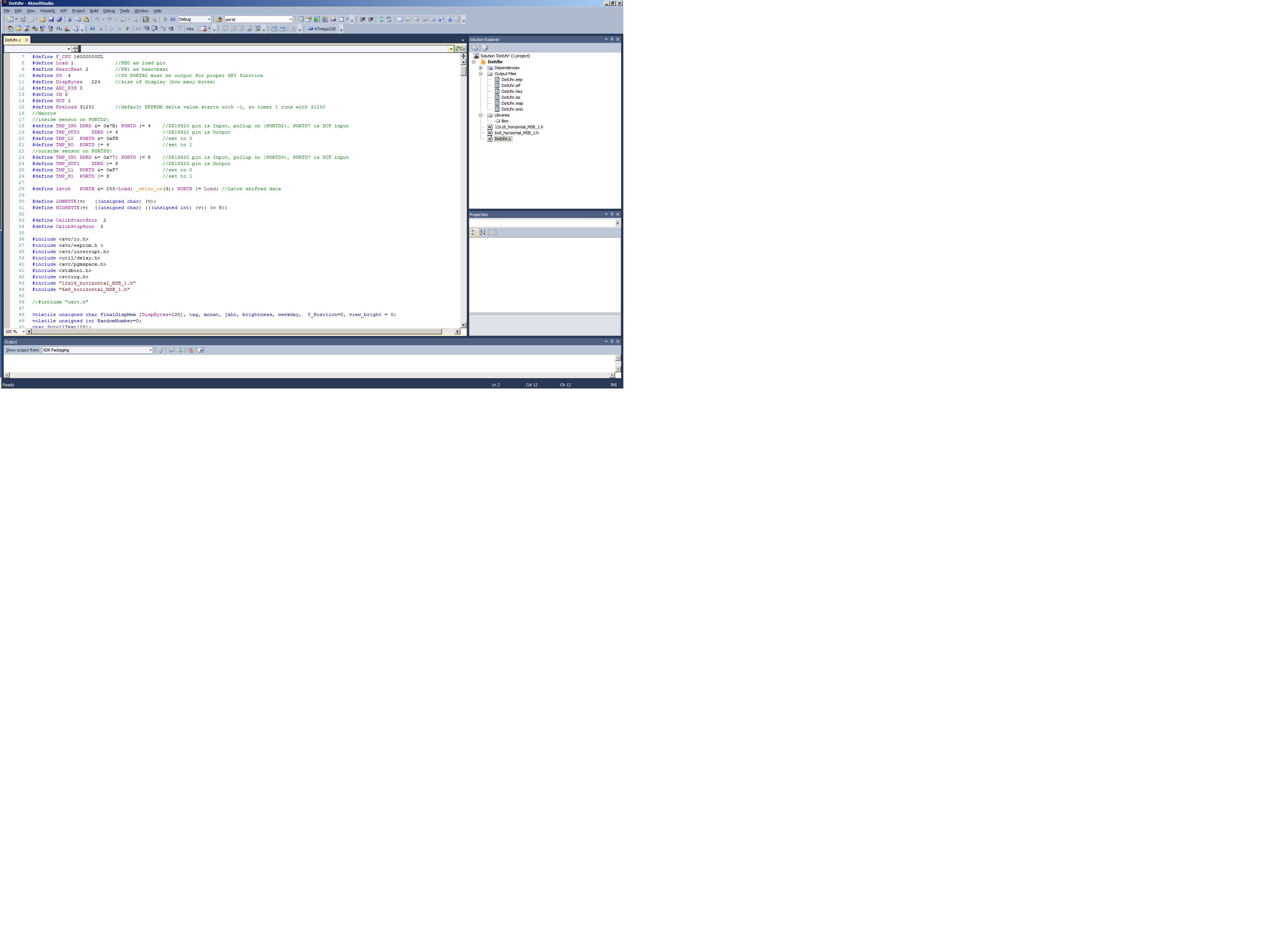

Die Konfiguration is genau gleich. Ich mache ein neues Projekt, Rebuild
geht immer.
Dann klebe ich meinen Code in die C Datei und das Problem ist da. Die
Konfiguration ändere ich dabei gar nicht.
Es gibt zwei Header Dateien im selben Verzeichnis die eingebunden
werden, sollte davon unabhängig sein.
Build geht nur wenn vorher Clean aufgerufen wurde.
#4074281
So, wie's in deinem Makefile aussieht, ist die Datei, die er löschen
will und die nicht erzeugt wird/wurde, "DotUhr.a". Wenn die nicht im
Makefile stünde, müsste das "clean all"-Target wahrscheinlich auch so
(ohne den initialen Bindestrich) durchgehen.
Hast Du irgendwo darum gebeten, daß diese Library erzeugt wird?
OP #4076260
Hi, danke für den Hinweis.
Was ich gemacht ghabe ist:
Neues Projekt, funktioniert. Dann meinen Code in die C-Datei reinkopiert
und die beiden Header Dateien mit ins Projekt hinzugefügt.
Dann war das Problem da. Glaub das war auch schon ohne das hinzufügen
der H Dateien.
Wo sollte diese Library denn ausgewählt worden sein?
Habe nur eine Datei DotUhr.C drin un die zwei H Dateien die aber anders
heißen. Diese sind mit #include dabei.
Hänge mal einen Screenshot dran..
Da sehe ich keine library DotUhr.a. Wo kann ich das konfigurieren?
Thomas

OP #4076275
So, hab das nochmal angesehen. Die Datei *.a wird garnicht erzeugt. Hab
dann mal testweise eine andere Datei hinkopiert und diese dann *.a
umbenannt.
Alle werden mit clean gelöscht, der Fehler bleibt. Nach dem Löschen sin
nur noch zwei Dateien da: makedep.mk und makefile.
Dann neu Rebuild und alles ist wieder da.
Kann das jemand erklären?
Thomas

OP #4076371
So, hab das mal versucht und alles immer weiter weg kommentiert.
Hier wie es ohne Problem funktioniert:
#include <avr/io.h>
//#include <avr/eeprom.h >
#include <avr/interrupt.h>
#include <util/delay.h>
#include <stdbool.h>
#include <string.h>
#include <avr/pgmspace.h>
Das Problem ist das Leerzeichen hinter eeprom.h, ich glaub es nicht!!
Hab erst eeprom.h mal rausgenommen, dann war das Problem weg. Wieder
rein, da war es wieder. Dann fiel mir das Leerzeichen auf, weg damit und
alles klar!
Was ein Mist. Danke an alle die sich Gedanken gemacht haben. Unglaublich
Thomas
