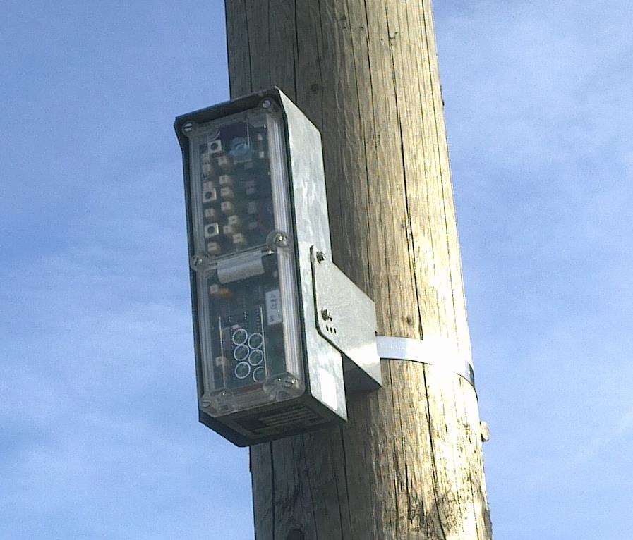

unbekannter Kasten
Gast #4073837
Flo schrieb:
> Das sind Empfänger für den ÖPNV, um die Vorrangschaltung an der Ampel
> auszulösen, also für Bus und Tram.
> Flo
Und ohne Antenne oder Kabel lösen die wie die Ampel aus? Irgendeinen Weg
zur Ampelsteuerung muss es ja geben.
Ich tippe daher eher auf LKW-Zähler (darum auch in der Höhe). Sowas gabs
gelegentlich auf Dörfern um eine Umgehungsstraße zu begründen.
Das Ding wurde für ein paar Tage/Wochen angebaut, zählte munter vor sich
hin, dann abgebaut und ausgewertet. Im Bild sind Sensoren zu erkennen,
können IR-Dioden und -empfänger sein. Wenn die nur ein paar
Millisekunden senden und einige hundert Millisekunden Pause, erfassen
die noch ausreichend LKW und kommen mit den eingebauten Akkus/Batterien
lange hin.
Andererseits: Da ist eine HF-Schaltung verbaut..... Für ÖPNV kann ich
mir dennoch nicht vorstellen, die müssten ja alle Nase lang die
Stromquelle austauschen.
Old-Papa
Gast #4073851
Das ist ne Infrarot-Bake für Busse.
Im oberen Kasten sieht man ddie Empfangsdiode, im unteren Kasten sieht
man die IR-Sende-Dioden.
Das System funktioniert so, dass ein Bus durch die gegend fährt und ein
HF-moduliertes IR-Signal abstrahlt. Empfängt die Bake dieses Signal
(darum die vielen Spulen für die Schwingkreise), so Sendet sie ihre
Kennung, die über DIP-Switches eingestellt wird mittels der Sende-Dioden
aus. Ferner wird noch ein Statusbit über den Ladezustand der
Lithium-Zellen übermittelt.
Der Bus empfängt diese Kennung und weiß, an welcher Bake er
vorbeigefahren ist (Ort, Straße, Kreuzung, Richtung) und sendet dann
seine Funkanforderung an die erforderliche Ampel, um Vorrangsschaltung
zu bekommen.
Das System ist Anfang der 90-er entwickelt worden, als GPS noch keine
ausreichende Genauigkeit hatte und für Normalos nicht verfügbar war.
Ist übrigens eine Bremer Erfindung. Einfach mal nach "Infrarot" "Bake"
oder "Balise" und "Bremen" suchen.
Gast #4074019
Ok, wenn der Bus/die Bahn das Ampelsignal sendet, hat das Sinn.
Gut erklärt!
Allerdings irritiert mich noch, das da wohl eine Batterie drin sein
muss. Die müsste ja wenigstens ein paar Wochen/Monate halten, sonst wird
der Service ausarten.
Allerding gibt es eben ganz ähnliche Systeme zur Verkehrszählung auch.
Old-Papa
#4074027
> zu bekommen.
Bei und gab es so eine Bake auch. Allerdings war weit und breit keine
Ampel, die damit hätte geschaltet werden können.
Andererseits war die Bake an einer Stelle montiert, die der Bus kurz
nach Abfahrt von seiner Endhaltestelle passierte. Also wurde es wohl zur
Info "Ich bin wieder losgefahren" an die Zentrale verwendet. Dann wäre
es naheliegend, dass das System auch für Positionsmeldungen unterwegs
verwendet wurde.
Gast #4074061
Da sind Lithium-Zellen drin: http://www.tadiranbatteries.de/eng/
Aus Israel. War wohl für Drohnen-Technologie nicht gut genug, also
schmeißen wir es auf den Freien Markt.
Und wie gesagt, die Bake befindet sich überwiegend im Empfangsmodus.
Evtl. sogar intermittierend und sendet nur, wenn sie angeblitzt wurde.
Sagen wir mal, die mittlere Stromaufnahme sei 100 µA, dann hat sie nach
einem Jahr grad mal 1 Ah abgebaut und die Zellen haben deutlich mehr.
Also das System bewährt sich ja schon mittlerweile im dritten Jahrzehnt.
Gast #4074107
Uwe Beis schrieb:
>> zu bekommen.
> verwendet wurde.
Bei uns ist mir aufgefallen, dass die (auch) in einiger Entfernung vor
jeder Haltestelle sind. Ich geh davon aus, dass die auch für die
Haltestellenansagen im Bus verwendet werden. Die Ansagen kommen nämlich
immer an den gleichen Stellen.
