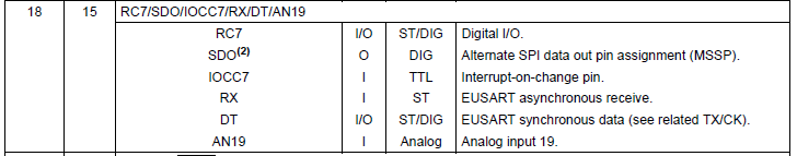

> Was sagt den das Datenblatt des Pic zur UART und zu diesen beiden Pins?
Datenblatt sagt das folgende im Anhang:
Also RC7 ist mir ebenfalls total einleuchtend -> UART receive, aber
warum dasselbe Signal nochmal auf RC2?
Vielen Dank für deine Bemerkungen.

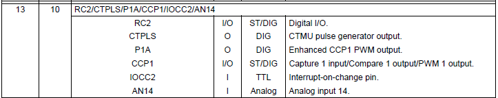

PIC18 schrieb im Beitrag #4074139:
Tja, das weiß ich dann auch nicht.
Vielleicht hat es was mit den beiden Betriebsmodi des Boards zu tun, die
den Stecker unterschiedlich nutzen (Pictail-Mode vs. USB-to-Uart Mode).
Ist aber nur geraten.

Hm also der UART_TX PIN dürfte doch über den PICtail Connector doch
eigentlich nur auf den jeweiligen Pin des PIC32 durchgeschleift werden.
Von diesem Connector doch in jedem Fall auf den RX Pin des PIC 18, also
in jedem Fall RC7 und auf keinen!! anderen Pin?
Inwieweit dies was mit der UART Bridge zu tun (also der Pin RC2) ist mir
nicht ganz klar.
