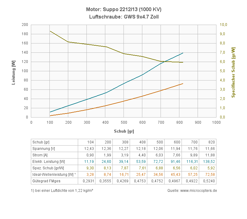

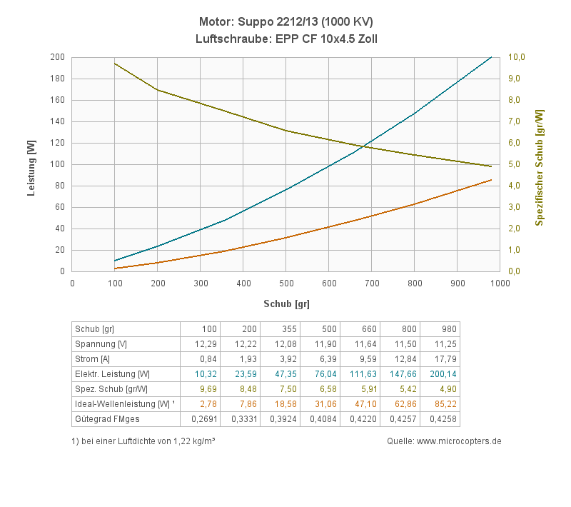

Ich habe hier einen Suppo A2212/13 Brushless Motor mit einem 10x4,5
Propellor und einem 30A ESC.
Mich interessiert die Stromaufnahme des Motors, die Ansteuerung des ESCs
(SimonK geflasht) und die resultierende Drehzahl des Motors.

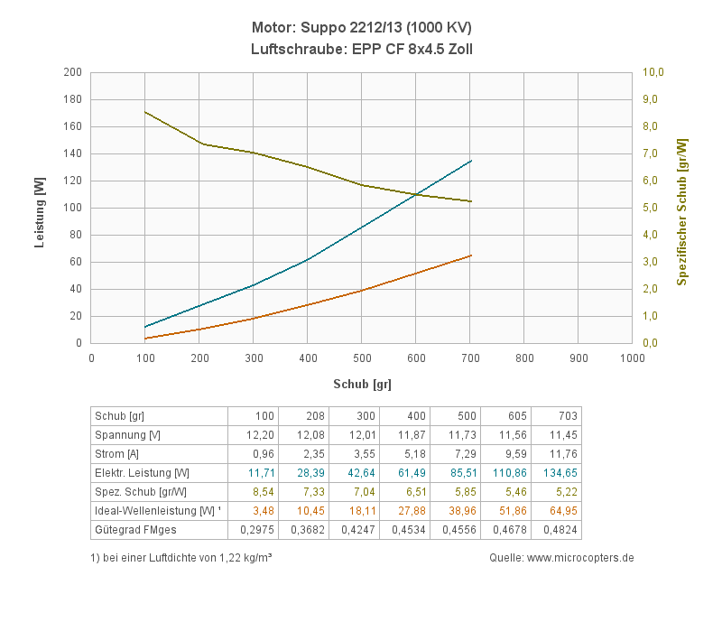

Wovon hängt die Stromaufnahme des Motors ab? Dem Propellor und dem PWM
Signal?Wieso geht dann bei den Bildern im Anhang der Strom beim 10x4.5
Propellor auf ~18A (980g Schub) und bei den anderen nicht über ~12A?
Der DutyCycle des PWMs würde mich zu dieser Tabelle interessieren und
die höhe der Drehzahl des Motors zu den einzelnen Werten.
(Muss sagen diese Bilder haben mich mehr verwirrt als geholfen.)

Gast #4074040
J-sun schrieb:
> Propellor
Wohl eher Propeller
Von dem, was er leisten muss.
Die Bilder sind blöd: Die angegebene Spannung ist NICHT die effektive
Motorspannung, sondern die Akkuspannung unter Belastung.
Der Motor bekommt nach rechts hin immer mehr Spannung damit die Drehzahl
steigt, durch die PWM des Controllers die prozentuell immer länger die
Akkuspannung durchschaltet. Dadurch steigt auch die Stromaufnahme, und
durch die steigende Belastung sinkt die Akkuspannung ein wenig.
