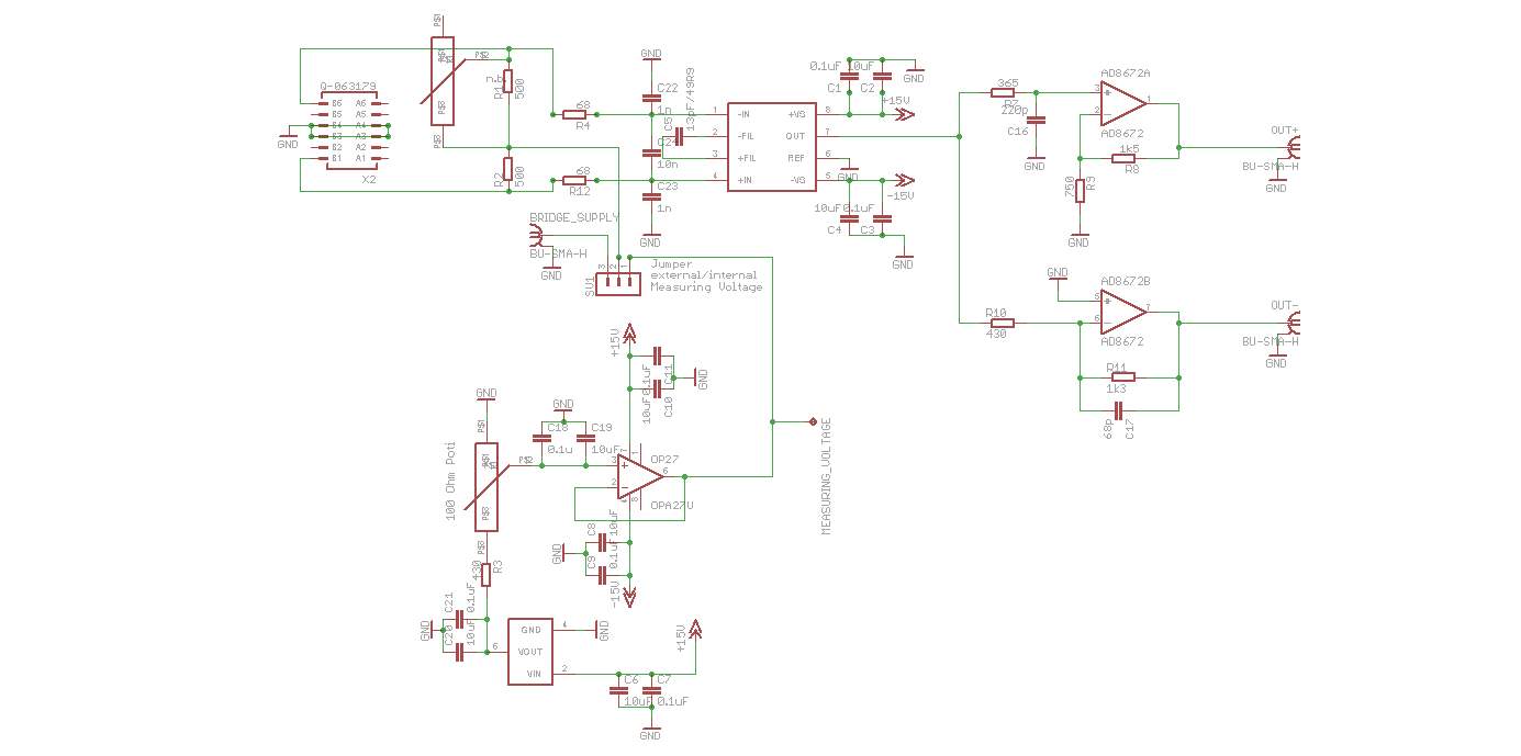

ich messe einen resistiven Sensor, welcher mit etwa 150kHz angeregt
wird.
Zur Auswertung wird dieser in einer Brückenschaltung betrieben.

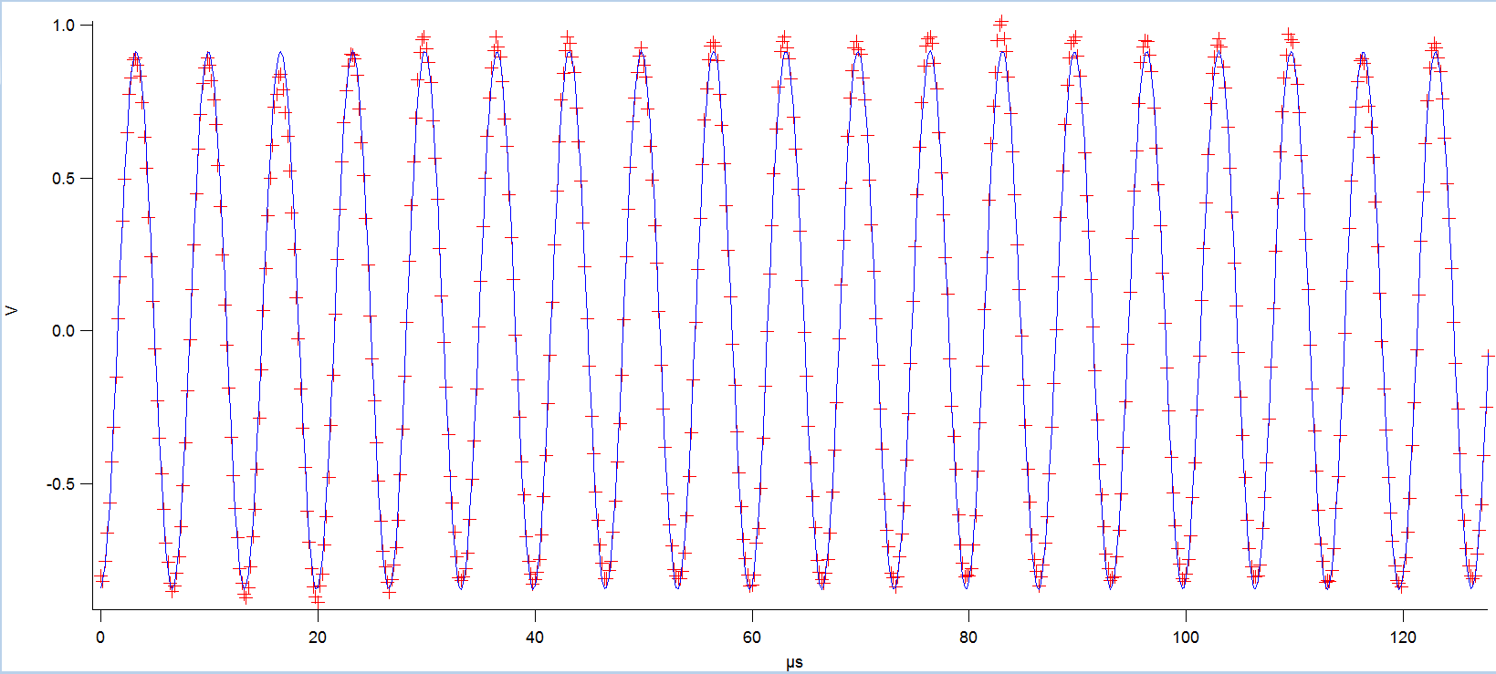

Bei der Messung erhalte ich zwar einen Sinus, aber keine gleichmäßige
Amplitude.
Zwei Bilder davon sind angehängt, einmal nur das Signal, und einmal das
Signal mit Kreuzen dargestellt mit einem Fit.
Die Spannung wird über eine Referenzquelle bereitgestellt (ADR8520) und
mit einem Instrumentenverstärker (AD8425, fixed gain of 2000, 3,5Mhz
Bandwidth) verstärkt. (Danach noch einmal um Faktor 3 und -3)

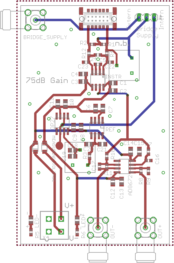

Beim Layout habe ich die GND-Plane ausgeblendet, diese ist aber
durchgängig oben und unten, und wurde mit Vias gespickt. Unten sind
sowieso nur wenige Leiterbahnen.
Dieses Problem mit der variablen Amplitude gab es allerdings auch schon
mit der vorherigen Schaltung und ich hoffte es mit der neuen Platine
ausräumen zu können. Doch dem scheint nicht so.
Kann das vomn der Platine kommen, oder ist das wahrscheinlich der
Sensor?
Danke schonmal
Gerald
von Pandur S. (jetztnicht)
Da ist eben noch eine Modulation drauf. Eine Ahnung was kommen sollte
muesst ihr schon haben. Der Sensor sollte ja auch irgendwie kalibriert
werden koennen.
Gerald M. schrieb:
> keine gleichmäßige Amplitude.
Brumm eingekoppelt. Ist da irgendwas irgendwie abgeschirmt?
> Unten sind sowieso nur wenige Leiterbahnen.
Eine einzige reicht aus, um eine Massefläche in 2 Masseschnipsel zu
teilen. Und du hast da schon 2 davon quer über die gesamte Platine...
> Sensor?
Was kommt heraus, wenn du nicht den Sensor, sondern eine
"Sensorsimulation" mit möglichst kurzen Leitungen anschließt?
Sieht man: Schrotflintentechnik. Besser wäre es, dort "Treffer"
anzubringen, wo sie sinnvoll und nötig sind.
> einen AD8425
gibts nicht. Ist vermutlich ein AD8428...

Also das kabel vom Sensor zum Verstärker ist knapp 10cm lang. Über der
Platine ist ein alublech.
Eine Simulation für den Widerstand fällt mir nicht ein (der Widerstand
hat etwa 150 Ohm und schwankt um wenige Prozent) jedoch sollte der
Brumm, wenn es denn einer ist, unabhängig von der Messspannung sein. So
sollte ich das testen können :)
Zur Schrotflintentechnik, natürlich habe ich dort Vias platziert wo ich
sie auf den ersten Blick für sinnvoll erachtet, nur eben noch zusätzlich
ein paar, da diese ja nichts kosten und schaden sollten sie auf keinen
Fall.
Und ja, es ist ein AD8428, bin da wohl verrutscht.

von lightninglord (Gast)
Gerald M. schrieb:
> Eine bestimmte Frequenz sollte es nicht sein, die Fourier-Transformation
> zeigt zumindest keine einzelne Frequenz.
Was hast du den der FFT unterzogen? Beim Messsignal liegt ja definitif
eine dominierende Frequenz drauf, das siehste ja schon an dem hübschen
Sinus ;-) Liegt ja recht genau 150kHz, die müsstest du in jedem Fall in
der FFT sehen, an sonsten ist deine FFT und/oder dein Fenster falsch.

Danke für die Antwort, klarer Fall von Datenblatt nicht richtig gelesen.
In dem Fall ist der AD8428 schon ein interessantes Teil. Die
Eingangsstufe hat dann ja ein GBP von 700Mhz, respekt.
Noch mal zur Ursprungsfrage zurück: Sich nacheinander die Teile
anschauen.
Datenerfassungssystem am Eingang kurzschließen (OSZI, ADC Karte,...?),
schauen ob das Signal stabil ist (DC Wert).
Instrumentenverstärker am Eingang kurzschließend, schauen ob das Signal
Nur Signalquelle an das Datenerfassungssystem anschließend (zu dem
ADR8520(??) konnte ich nichts finden), schauen ob die Anregungsspannung
stabil ist.
Ganzes System ohne den Sensor (mit einem Dummy) vermessen -> Stabilität
bestimmen
Andere AC Quelle testen, schauen ob es dann stabiler wird.
Grüße,
Ein Fragender

von Gerald M. (gerald_m17)
Also es ist amtlich, Pfusch am Bau.
Selbst ohne Sensor oder mit kurzgeschlossenem Sensor (da wird praktisch
nur die Messspannung über die Brückenwiderstande gemessen), egal ob
interne oder externe Messspannung (haben da ein riesen Teil, extra für
so etwas) ich habe Schwingungen mit ca. 44kHz und 22kHz und einer
Amplitude von etwa 10mV, aufm Oszi sieht das eher nach rauschen aus, am
PC mit dem ADC (eigentlich digitaler Lockin) sieht man die Schwingungen
deutlich.
Die Schwingungen sind auch schon direkt am Ausgang des
Instrumentenverstärkers zu sehen.
Jetzt heißt es Schaltung zerlegen und schauen wo das herkommt -_-"

ich möchte das Thema noch einmal aufgreifen.
Bei kurzgeschlossenen Eingängen am Instrumentenverstärker erhalte ich
angehängtes Bild.
Erst dachte ich dass es ziemlich viel rauschen ist, doch sowohl beim
nachrechnen als auch simulieren mit LTSpice bekomme ich bei 2.5MHz ein
RMS rauschen von 11mV. Da passt das mit dem Peak2Peak Wert aus dem Bild
mit ca 100mV ziemlich gut rein.
Liegt einfach an dem rauschen des Verstärkers, obwohl 1.3nv/(Hz)^1/2
ziemlich wenig ist, wird das ziemlich viel bei 6000-facher verstärkung
und 2.5MHz -_-"

1. Wie sieht die Sensorspeisespannung aus? Symmetrisch? Störpegel?
2. Was sollen R1 und R2 und das Poti? Das belastet die
Brückenausgangsspannung, sonst nichts.
3. Wo wird der Instrumentenverstärker für Ubrücke =0 abgeglichen? Der
Ref-Pin bietet sich an. Du misst doch hoffentlich nicht mit dem Oszi mit
AC-Kopplung und der Ausgang ist DC-mässig am Anschlag?
1.: +-15 Volt. Sind sehr sauber (ist die Spannung aus dem Controller, in
dem auch der Lockin und ADCs und DACs sind)
2.: Die beiden Widerstände sind Teil der Messbrücke. Das Poti ersetzt im
Moment noch R1 um die Brücke abzugleichen. Anmerken möchte ich hier dass
das Oszibild bei kurzgeschlossenen Ad8428 entstanden ist. Es sollte also
keine Differenz anliegen, weshalb die Messspannung auch relativ egal
sein sollte.
3.: Siehe 1. DC Signal lag bei etwa 2mV. In Sättigung sieht die Spannung
super aus (hatte mich kurz gefreut, bevor ich das bemerkte)

von Possetitjel (Gast)
thomas schrieb:
> In der Tat seltsam.
Nö, eigentlich nicht.
So sieht es aus, wenn man an der Rauschgrenze arbeitet.
Gerald M. schrieb:
> Wie gesagt, bei 1.3nV(Hz)^-1/2 rauschen sind wir bei
> 2.5Mhz und Gain=6000 schon bei 12mV RMS rauschen.
Ja. - Wobei unter 1nV/sqrt(Hz) machbar sein sollte; AD797
zum Beispiel, oder AD8099. Was netto in Deiner Schaltung
an Rauschen rumkommt, müsstest Du natürlich nachrechnen.
> Für peak2peak kann man das locker mal 6 rechnen. Also
> 72mV p2p
Ey sag mal... das ist doch ein kleiner Tek. Warum lässt Du
nicht einfach Effektivwert anzeigen?
> Deswegen [suche ich] ja doch eine andere Möglichkeit der
> Verstärkung.
Naja. Mal rechnen.
Dein Sensor hat, wenn ich mich nicht irre, ungefähr 100 Ohm
Innenwiderstand. Sein eigenes Rauschen liegt also in derselben
Größenordnung wie das Rauschen des Verstärkers.
Sensor und (realer) Verstärker zusammen haben (wegen der
vektoriellen Addition) ungefähr 2nV/sqrt(Hz) Rauschen.
Sensor und (idealer = rauschfreier) Verstärker zusammen
hätten etwas über 1nV/sqrt(Hz) Rauschen. Die im besten Falle
erreichbare Verbesserung ist also Faktor 2 (6dB); real wird
es weniger sein. - Lohnt sich das?
Jetzt weisst Du auch, warum kapazitive Sensoren so beliebt
sind: Sie rauschen nicht.
