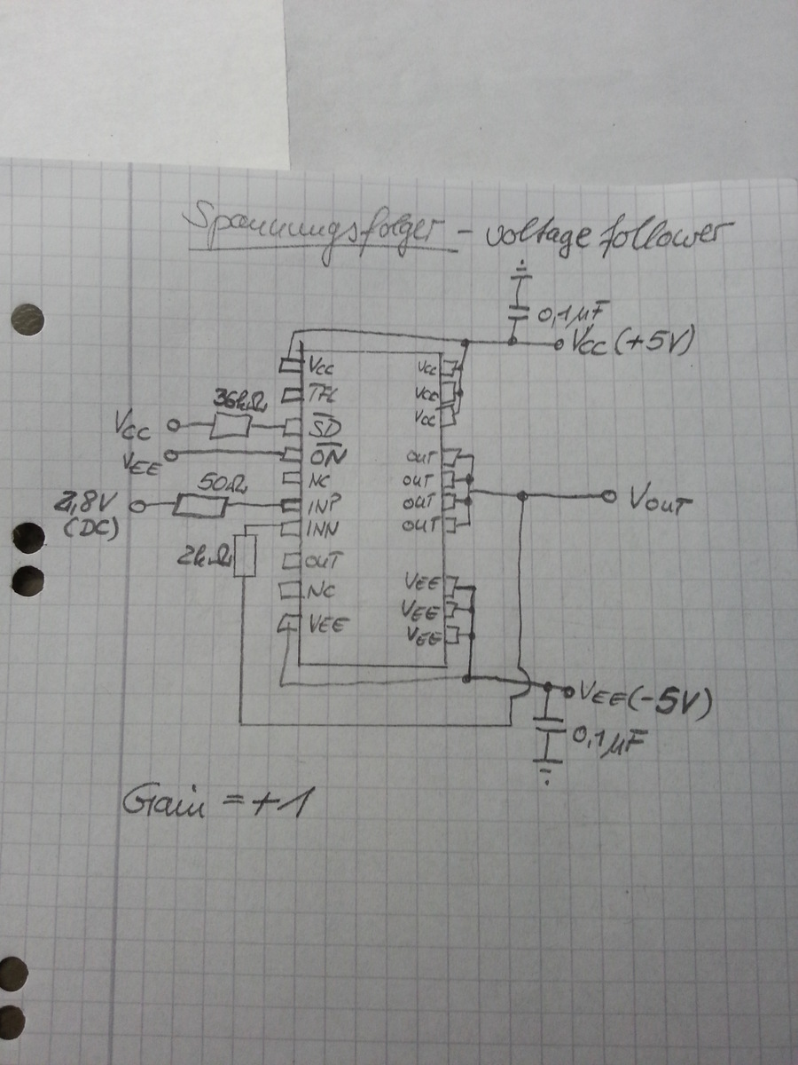

ich bin neu und fange gerade erst an mich praktisch mit analogen
Schaltungen zu beschäftigen.
Eine kleine Aufgabe zur Einarbeitung, die ich bekommen habe ist, ich
soll ein einfachen Spannungsfolger mit dem OPV ADA4870 erstellen.
Ich betreibe den OPV mit +- 5V supply und lege 2.85V an den
nichtinvertierten Eingang an und im Feedback auf den invertierten
Eingang verwende ich einen Widerstand von 2000 Ohm. Für die Steuerpin ON
und SD, lege ich für ON -5V und für SD ground an. Am Ausgang kommen dann
3.8V raus.

von Philipp G (Gast)
ich hatte mich intensiv mit den CFA beschäftigt und eingelesen. Ich
hatte dann die Schaltung (Figure1) aufgebaut und der OPV arbeitet,
jedoch ist eine Differenz von ca. 400mV zwischen meinem Eingangssignal
und meinem Ausgangssignal vorhanden. Diese Differenz liegt praktisch bei
jedem Arbeitspunkt. Woran könnte das liegen?
Philipp

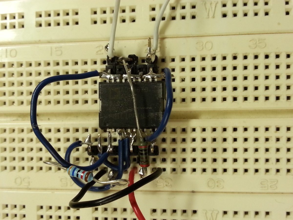

von jens (Gast)
@ Philipp
Eigentlich hast du alles richtig gemacht. Mach mal ein Foto vom Aufbau.
Was zeigt dein Oszi am Ausgang?
Ich habe mal ein Foto von meinem Aufbau gemacht, da wird man jedoch
nicht soviel erkennen. Ich habe den OPV auf eine Steckerleiste gelötet
und den OPV dann auf ein Steckbrett gemacht. (siehe Aufbau)

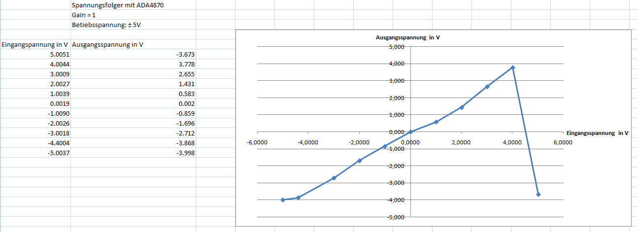

Ich habe mal eine kleine Messkurve aufgenommen, d.h. mal zügig mit dem
Multimeter die Ausgangsspannung im Bezug zur Eingangsspannung
aufgenommen. Die Messkurve zeigt, dass es eher kein Offsetfehler ist,
sondern eher ein Verstärkungsfehler, jedenfalls glaube ich das. (siehe
Messreihe_Spannungsfolger)

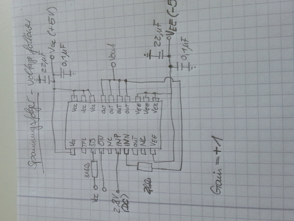

von karadur (Gast)
Du hast keine Pufferkondensatoren am Chip. Laut Datenblatt 100nF || 22uF
an jede Versorgung.

Okay, stimmt, also müsste meine Beschaltung so aussehen? (siehe Figure2)
Philipp
der Ausgang von meinem OPV hatte geschwungen und ich konnte es durch
Abblockkondensatoren beheben. Die Signale am Ausgang weichen nur noch um
20-50mV vom Eingang ab. Vielen dank für eure Hilfe
