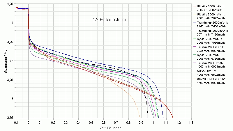

Ich suche eine einfache (möglichst genaue) Schaltung, welche mir den
relativ flachen Entladeverlauf einer einzelnen Lipozelle "vergrössert".
Die Dinger verhalten sich ja in etwa so:
http://www.messerforum.net/fotoalbum/data/1206/18650-2A.jpg
Wünschenswert wäre es nun, den Spannungsbereich von 3,75 bis 3,25
in 0 - 5 Volt hochskaliert über den uC zu messen, um den maximalen "Hub"
zu erreichen.
Mit einem Einlernen dieser Kurve (quasi auf diese eine Zelle geeicht)
wäre es dann relativ genau möglich, eine Vorhersage ( % - Anzeige ) im
Display darzustellen - klar sind dabei einige Dinge nicht
berücksichtigt, es geht mir aber nur um einen Richtwert - ... sei denn,
jemand hat noch eine andere / bessere Idee ?

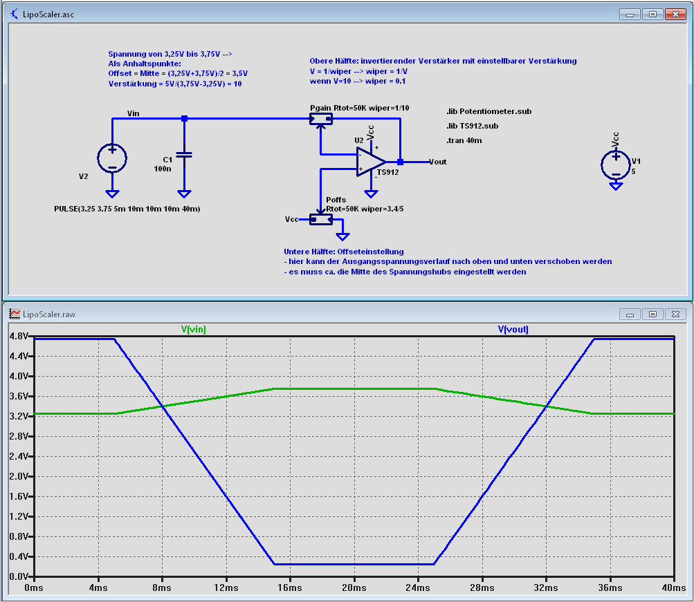

> zu erreichen.
Also zuerst den Offset von 3,25V abziehen und dann die verbleibenden
0..0,5V mit 10 multiplizieren.
Wenn es dich nicht stört, dass die Spannung "verkehrt herum" verläuft
(bei 3,75V hast du "ziemlich" 0V am ADC und bei 3,25V hast du "nahezu"
5V), dann könntest du es so wie im Anhang machen. Diese "Invertierung"
lässt sich ganz leicht mit Software geradebiegen...
