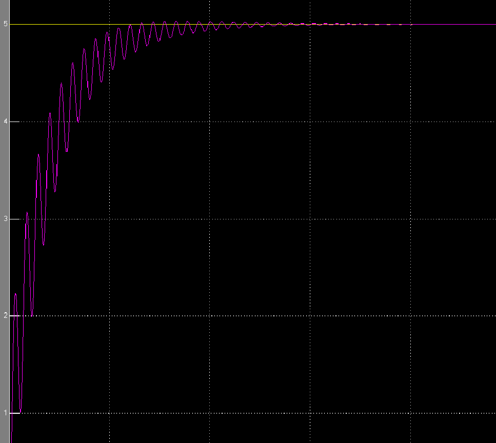

ich versuche hier eine Regelstrecke mit der Ordnung 3 zu regeln in
Simulink.
Dabei bin ich nach den praktischen Einstellregeln vorgegangen, d.h. erst
mal nur mit P-Anteil solange bis die Strecke schwingt, dann diesen Wert
notiert und die Periodendauer.
Dann habe ich entsprechend Kp, Ki und Kd berechnet und simuliert.
Doch leider ist das viel zu langsam, bis der Endwert erreicht wird und
es schwingt noch. Wobei die Dynamik erst mal im Vordergrund steht, wie
erhöhe ich die Dynamik, sodass der Wert ganz schnell erreicht wird ?
Gegenwärtig dauert es ca. 3 Sekunden, bis der Endwert erreicht wird.
Um damit eine Kugel zum schweben zu bringen, ist das aber zu langsam.
Danke für eure Antworten.

Da musst du schon mal konkreter werden, weil es keine allgemeine Lösung
gibt. Prinzipiell lässt sich eine Strecke 3. Ordnung mit einem PD- und
auch mit einem PI-Regler behandeln. Aber bei einer Stecke 3. Orndung
nimmt man üblich einen PID-Regler, weil der schneller ist. Wie das genau
geht, hängt von deinen Zeitkonstanten ab:
Strecke Fs=V1*V2*V3/((T1p+1)*(T2p+1)*(T3p+1) mit T1>T2>T3
Regler  Fr=Vr*(Tip+1)/Tip * (Tvp+1)/(Tv'+1)
Tv' ist die unvermeidliche parasitäre Verzögerung des D-Anteils.
Der offener Kreis hat die Übertragungsfunktion Fk=Fr*Fs , die optimiert
wird.

Gast #4075745
Benjamin schrieb:
> Um damit eine Kugel zum schweben zu bringen, [...]
Kugel? Schweben?
Kann es sein, dass Du die Ist-Position der Kugel misst
und als Reaktion die Spannung an der Spule veränderst?
Wenn ja:
Wie hängt die Spulenspannung mit dem Spulenstrom zusammen?
Wie hängt der Spulenstrom mit der Kraft zusammen?
Wie hängt die Kraft mit der Beschleunigung zusammen?
Wie hängt die Kraft mit der Geschwindigkeit zusammen?
Wie hängt die Geschwindigkeit mit dem Ort zusammen?
