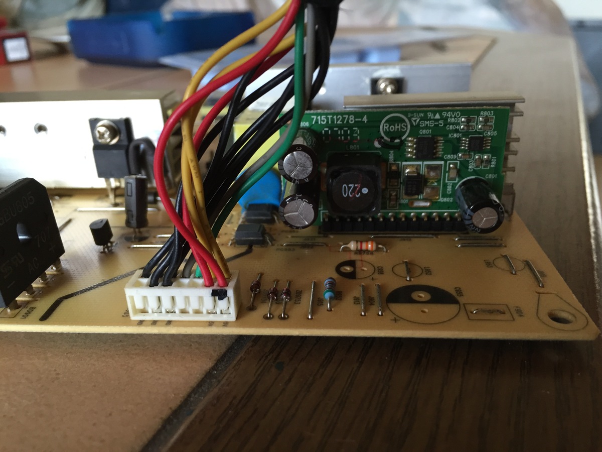

Hallo
Ich hoffe das ihr mir Helfen Können!
und zwar hab ich ein Problem mit meinem TFT Asus MW221U 22Zoll
Problembeschreibung:
Der Monitor läuft ganz normal und alles funktioniert wie es soll, doch
immer nach einer gewissen Zeit (ca. 1 Stunde) geht er einfach komplett
aus. Bedeutet genauer: er schaltet sich nicht aus, sondern ist einfach
schlagartig tot... Status-LED leuchtet gar nicht und er reagiert nur auf
Tastenbetätigung. Bild ist dann wieder sofort da und läuft erneut
fehlerlos bis zum nächsten "Black-Out"
Habe schon das Stromkabel getauscht und auch schon die Anschlüsse von
VGA auf DVI gewechselt auch das Strom Kabel hab ich getauscht und sogar
den TFT an eine andere Grafikkarte angeschlossen!
Habe Elkos ausgetauscht und nach gelötet immer noch das gleiche Problem.
Die beiden Kühlrippen oben werden ganz Heiß? Müssen die so heiß sein.
Über eine Antwort  würde ich mich Freuen
Vielen Dank

Auf den Kühlrippen oben sitzen nur die sekundärseitigen Dioden des
Schaltnetzteils. Vermutlich einfacher Sperrwandler. Die werden gerne mal
heiß.
Die Leistungselektronik für die CCFL-Trafos befindet sich auf der nicht
abgebildeten Unterseite der Platine.
Gast #4078729
Wieviel Teile in welchen Stufen soll er wechseln, bevor ihr dahinter
kommt, dass man ausmessen muss, welche Stufe aussetzt. Wenn die
Status-LED ausfällt, wie es der Fall ist, würde ich doch erst einmal die
Netzteilspannungen 12- und 24 Volt überprüfen. Dass geht allerdings
nicht ohne Messungen mittels geeignetem Messgerät. Was haben damit die
CCFL-Röhren zu tuen?
