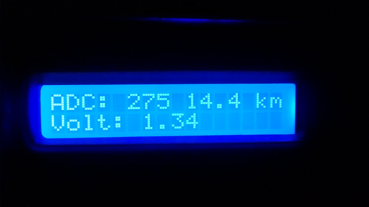

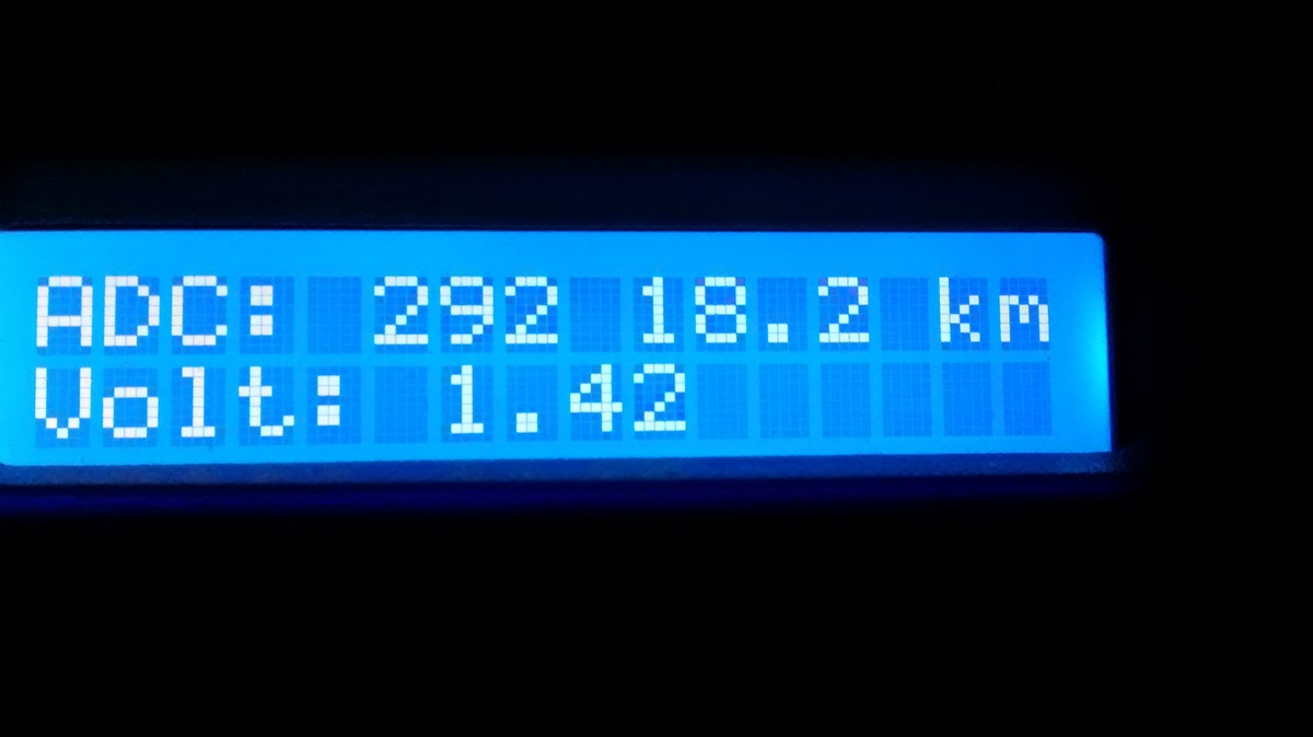

Hallo, ich habe einen Windsensor(4-20 mA) von ThiesClima
(Windsensor compact 4.3519.00.141) den ich über einen Wiederstand von ca
250 Ohm (leider ein wenig mehr, wird aber noch geändert) über den ADC
vom Atmega32 auswerte.
Hier die Berechnung aus dem Bascom Codeauszug:
Dim ADCWert As Word
Dim Volt_ausgabe As Single
dim DivWert as single
dim OffSet as single
dim Factor as single
dim WindMS as single
dim KMh as single
dim LCDStr as String * 16
_____________________________________________
 MaxMsDevice=50
 OffSet=210
 DivWert=1023-offset
 Factor=MaxMsDevice/DivWert
im Timer bzw. Do-Loop:
  ADCWert=Getadc(6)
  WindMS=ADCWert-OffSet
  if WindMS<0 then WindMS=0
  WindMS=WindMS*Factor
  KMh=WindMS*3.6
  LCDStr=Fusing(KMh , "#.#")
Laut Hersteller ist die Signalausgabe (Linear)
Da ich mir über die Berechnung nicht 100% sicher bin...was meint Ihr
dazu ?
DANKE :-)

von xUser (Gast)
bin mir nicht sicher die werten kommen mir manchmal niedriger vor als
geschäzt (wind), deswegen die frage ob die berechnung generell richtig
ist...
wenn der wind manchmal aufdreht(böhen) so 5-10 sec bekomm ich werte von
15-25-30 km/h und schätzen würde man so 60-80 km/h, entweder dreht sich
der rotor langsamer bei starkem wind (lage) oder k.a
kann auch sein das ich falsch lieg....
lese in der do-loop den ADCWert aus
und im timer (1 sec interval) berechne bzw. schreib ich aufs LCD
somit solte man doch die böhen gut erkennen können....
und alle 5 min bilde ich einen mittelwert (SummenWert/WertCounter)

Das machst du am besten über die gewählte AREF. Bei einer Bürde von 250
Ohm sind das ja genau 5V bei 20mA, das wäre ideal, muss aber mit dem
Sensor abgestimmt werden und deine 5V sollten stabil und genau sein.
Denke an den Abblockkondensator an AREF.
xUser schrieb:
> OffSet=210
Das scheint etwas daneben zu liegen, ich rechne da 204,6 aus, das würde
einem ADC Wert von genau 1V entsprechen (0,004 * 250). Prüf nochmal mit
einem genauen Strommesser den wirklichen Ruhestrom des Sensors bei
0km/h.

zur Bürde: Es macht keinen Sinn, dort genau 5V/20mA=250R einzusetzen.
Die Kalibrierung kannst Du in Software machen, Hauptsache die Bürde hat
einen kleinen Temperatur Koeffizienten, da nimmt man irgendwas.
>>Die andere Frage ist, ob ich den ADC gegen Überspanung absichern muss,
Ich würde den ADC nicht so nahe an Vcc betreiben sondern ne nominelle
Spannung von 1-2V @ 20mA.
