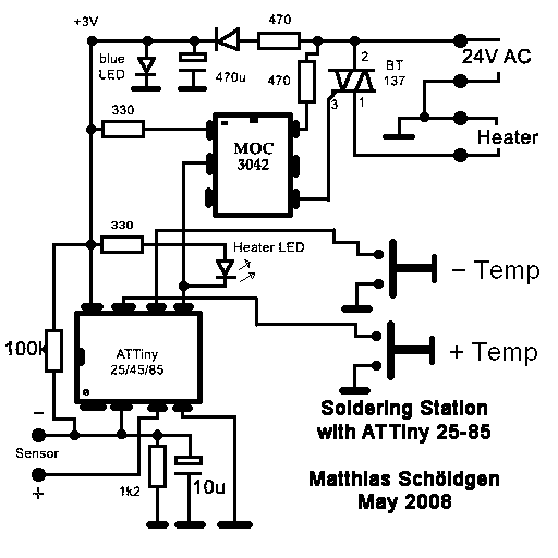

Ich messe mit dem Tiny25/45/85 die Thermospannung in meinem Lötkolben, so das ich sagen kann, das er schon sehr kleine Spannungen erkennt. Allerdings ziehe ich mittels Widerständen die Differenzeingänge etwas von der GND Rail weg, da ich dem eingebauten Opamp echtes Rail-To-Rail nicht zutraue. Wie genau das ist? Keine Ahnung, die gemessenen Spannungen stimmen allerdings recht gut mit den Spannungen überein, die ein Thermoelement dieses Types bei gegebener Temperatur liefern soll. Der Offsetabgleich sollte allerdings vorher gemacht werden.
