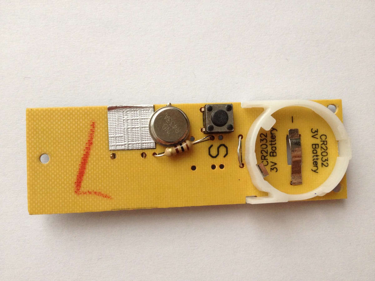

Habe mir eine billige Funkglocke gekauft, die ich an eine bestehende
Klingel (inkl. Trafo) anhängen will, um auch in der Werkstatt zu hören,
wenn jem. läutet.
Soweit, so gut.

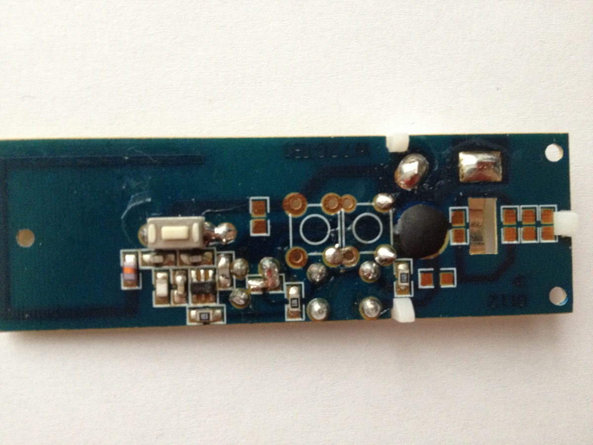

Nun habe ich (interessehalber) herumprobiert und mit meinem Oszi
Messungen an der Fernbedienungs-Platine durchgeführt.
Konkret habe ich die Platine an ein Netzteil gehängt, das ich auf 3V
gestellt habe (statt der 3V Knopfzelle) und dann Signale abgegeben und
an einem Shunt gemessen, wie viel die Schaltung verbraucht.
Es funktionierte auch. Die Glocke machte Ding-Dong.
Doch plötzlich funktionierte es nicht mehr.
Durch Probieren habe ich herausgefunden, dass es zwar funktioniert, aber
nur, wenn ich die Platine direkt an eine bestimmte Stelle bei der Glocke
hinhalte.
Ich habe vermutet, dass mein Netzteil vielleicht irgendwelche
Spannungsspitzen beim Ein- und Ausschalten verursacht und die Schaltung
kaputtgeschossen wurde. Eine Messung mit dem Oszi bestätigte meine
Befürchtung, es waren teilweise 50V beim Ein- und Ausschalten zu sehen.
Nur: Die Schaltung schluckt nach wie vor gleich viel Strom. Und
generiert auch das richtige Signal.
Was meint ihr? Was könnte kaputt sein?? Ist die Schaltung noch zu
retten? Kann es sein, das sich etwas mechanisch gelockert hat? Die
Sichtprüfung ergab keine Erkenntnisse....
Danke für eure Ratschläge im Voraus!

Er kriegt das Signal unten links (Bild). Dort, wo es dann weiter gehen
soll, gibt's nur noch ein kleines Schwanken des Signals. Also dürfte er
tatsächlich kaputt sein...

Eingangsseitig kommt das richtige Signal rein. Und die Glocke läutet ja,
wenn man die Fernbedienung nah genug ran hält. Der Mikrocontroller bzw.
"Gummiklecks" :) wird also funktionieren...
Kompatibel wird's glaub ich nicht sein, weil der Hersteller sogar damit
wirbt, dass es nicht klingelt, wenn die Glocke vom Nachbarn betätigt
wird.
Gast #4078251
... deshalb wurde bereits weiter oben die - auch meiner Meinung nach
zutreffende - Fehlerdiagnose gestellt:
> Die Ausgangsleistung ist zu gering. Vermutlich hast wurde die Endstufe
> zerschossen. Schau dir mal das 6-beinige "Tierchen" neben dem Taster an.
(Firma: matzetronics) #4078560
Ja, vermutlich ist wirklich der PT4450 teilweise kaputt, aber den kann
man ja so gut wie nicht beschaffen, vor allem in Einzelstücken. Deswegen
der Rat, für ein paar Euro fuffzig ne neue Klingel zu beschaffen.
Man kann natürlich jetzt auch einen kleinen HF-Verstärker in den Geber
einbauen, es ist aber fraglich, ob der TE die nötigen Mittel dazu hätte,
denn ein solcher Verstärker für 433 MHz ist gar nicht soo einfach da
reinzustricken.
Alternativ könnte man einen anderen Geber rupfen und dessen SAW
Oszillator vom vorhandenen Gummiklecks steuern - aber hey, der Aufwand
ist einfach viel zu hoch.
