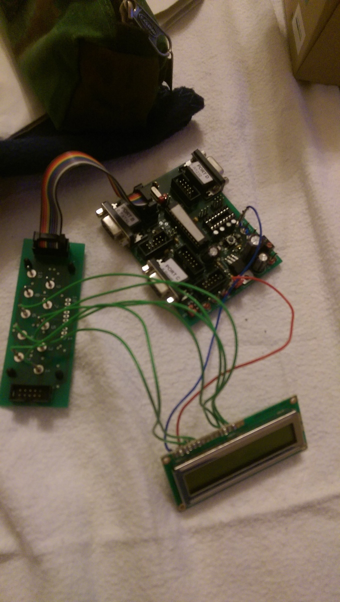

Erstmal danke für die schnellen Antworten. Freut mich wirklich sehr.
Habe das (siehe Bild) und ein ganz normalen Ardunio One.
Würde den ATmega8 bevorzugen, weil ich mit dem schon mal gearbeitet habe
und auch das Display benutzt habe.
Habe mir das vorgestellt, dass ich an PortB halt das Display habe und
dort
die Daten ausgebe und halt anzeigen lasse. Und eventuell ein WLan Modul
an PortD habe, das die Daten empfängt (über Portweiterleitung).
An die Platine, die den ATmega8 enthält, kann ich 5V anlegen und der
ATmega8
geht.
Geht das wohl so ?

Persönliche Seite #4077251
Hallo DomMa,
um ein solches Display handelt es sich, ok.
Es ist wohl so etwas wie eine Glaubensfrage, aber: Mit den fertigen
Libraries im Arduino-Umfeld würde ich die Ansteuerung in kürzester Zeit
zusammenbringen.
Wie lange Du brauchst, die TCP/IP-Funktionen an Deine Hardware
anzupassen (von slebst schreiben reden wir nicht, oder?), traue ich mich
nicht zu schätzen, aber da gehen Wochen ins Land.
Der Ansatz von 'Noch einer', ein WLAN-Modul mit serieller Schnittstelle
zu verwenden, hat auch etwas, würde an Deinen ATmega8 passen und kostet
wenig.

Gast #4077275
Dachte so was gibt es vielleicht auch für einen ATmega8.
Probiere es mal mit dem Ardunio.
Das Modul scheint genau das zu sein, was ich gesucht habe.
Bestelle mal das Modul und gucke ob ich was erreichen kann.
Dankeschön
