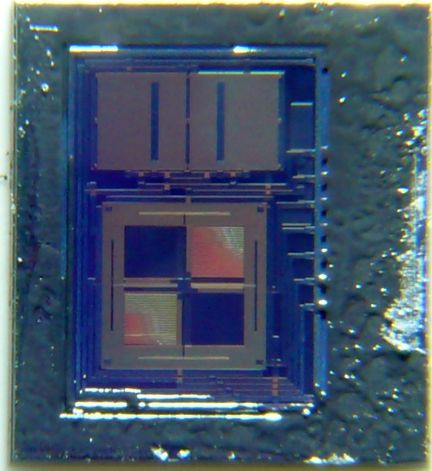

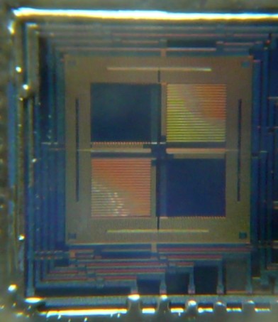

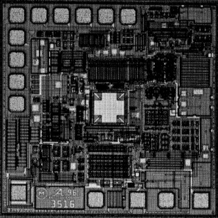

OP #4077887
MaWin schrieb:
> Ja, der Hallsensor ist voll symmetrisch.
Ich hab auf Google diese Bilder nicht gefunden. KA warum.
Wo ist bei Bild 2&3 der Sensor? Die ganze geteilte Fläche?
Und die Begründung mit der homogenen Stromverteilung kam mir auch schon
in den Sinn, nur fragte ich mich, ob man mit punktförmigen Anschlüssen
wirklich eine Spannung messen kann. Aber rein nach U=Int(E*ds) müßte es
gehen.
Das letzte Wikibild war schon sehr gut.
So wie es MaWin in seinen Bildern gezeigt hat - ein Hallsensor ist
symmetrisch - obwohl mir noch immer die Begründung fehlt - aber lassen
wir das mal so als Fakt im Raum stehen.
LG,
Schlaumy
#4077912
Die Bilder 2 und 3 sind nach dem Namen zu urteilen gar keine Hall
Sensoren, sondern Brücken aus 4 magneto-resitiven Elementen. So sieht es
auf den Bilder auch aus.
Die Spannung kann man vor allem Punktförmigen Kontakten messen - mit
größeren Kontakten wird es schwer die zu messende Spannung zu
interpretieren.
Beim Strom kann man den größeren Kontakt nutzen um eine homogenere
Verteilung des Stroms zu erreichen. Absolut nötig ist das aber für den
Hall-effekt nicht. Man kann den Strom auch über kleine Kontakte
schicken, sofern der Strom nicht zu groß dafür wird.

Gast #4078033
Stimmt, KMZ10 werden als Magnetfeldsensoren bezeichnet, aber nicht als
Hallsensoren sondern resistiv.
Bleibt der A3516 mir dem hochsymmetrischen punktkontaktierten Messfeld.
Gast #4078180
asdf schrieb:
> ahjam schrieb:
>> Zum Thema: Auch in anderen, mir bekannten Prinzipdarstellungen (auf
>> totem Baum) wird der Strom über verstärkten Seiten eingespeist
> Die Kanten sind nicht verstärkt, sondern verlängert.
Alle Bilder die ich bisher dazu gesehen habe gleichen dem aus der
Wikipedia. Das sind aber wie gesagt Prinzipdarstellungen mit
metallischen Leitern - wesentlich ist die Homogenität.
Praktisch gab es verschiedenste Formen.
z.B.
1959 Kreuzförmig, unterschiedliche Materialien
http://www.freepatentsonline.com/2914728.pdf
1953, Rhombus aus Wismut anstelle des nur theoretisch besseren
Germaniums
http://www.freepatentsonline.com/2707769.pdf
Dieser sieht den heutigen Strukturen schon recht ähnlich.
http://www.allegromicro.com/en/Design-Center/Technical-Documents/Hall-Effect-Sensor-IC-Publications/Allegro-Hall-Effect-Sensor-ICs.aspx
aber man handelt sich bei dieser Geometrie verschiedene Fehler ein,
welche durch die Auswerteschaltung minimiert werden.
http://www.allegromicro.com/en/Design-Center/Technical-Documents/Hall-Effect-Sensor-IC-Publications/Monolithic-Magnetic-Hall-Sensor-ICs-Using-Dynamic-Quadrature-Offset-Cancellation.aspx
(Woher auch Mawins erstes Bild stammen dürfte.)
