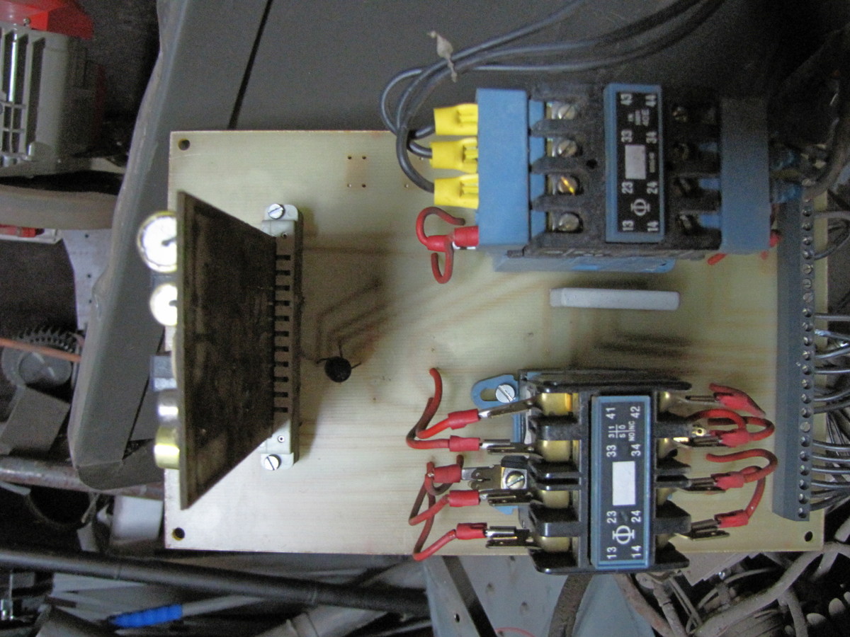

Hallo ,
hoffe auf eure Hilfe,
betrifft ein in grauenvollem Zustand übernommenes Lorch Schweissgerät,
leider passiert beim Einschalten gar nix,
kein Lüfter und keine Kontrolllampe
3 Phasen liegen am Schalter und am Schütz an.
Sicherungen stimmen in A und haben auch kontakt
wenn ich beide Schütze manuell drücke geht der Vorschub und es schweisst
auch.
Vermutlich ist der Steuerkreis für die Schütze nicht komplett, bzw die
Ansteuerung für den Trafo
deshalb
Suche
Anschlussplanfür den 220 Trafo
sollte eigentlich 42V 36V 0 und 220 haben , darüberhinaus müsste ein
380V dran sein , was ich gesehen habe , welche Kabel von wo nach wo ist
mir noch nicht klar ,
desweiteren bräuchte ich von der SH 140L Platine ein aufschlussreiches
Foto, da von dieser scheinbar einiges entfernt wurde, ( Schütze sind
noch drauf , und es ist die mit nur einem Steckplatz.
 ich kann zwar nen Stromlaufplan vom KFZ lesen und auch kmit nem
Lötkolben umgehen , aber sonst sind meine Mittel eher begrenzt .
geh jetzt mal noch die Blechteile lackieren und such n anständiges
Anschlusskabel
Hoffe bald was zu hören

Ja des isses ja , deswegen will ichs auch nicht schlachten ,
den Reperatur tread hab ich gelesen , aber leider ist das die Platine
mit den 2 Steckplätzen , bzw weiter unten die mit dem einen ist nichts
zu erkennen was mir weiterhilft
