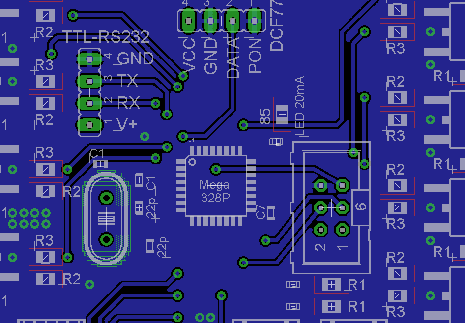

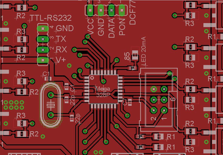

Masseverbindung sollte eigentlich sauber sein. Ich habe zwei
Eagle-Screenshots angehängt. Über C1 (2,2uF) kommt meine
Versorgungsspannung, GND ist der Rest. C7 hat auch 2,2uF. Den Rest
deiner Antwort habe ich leider nicht verstanden? Was hast du am JTag
angesteckt?

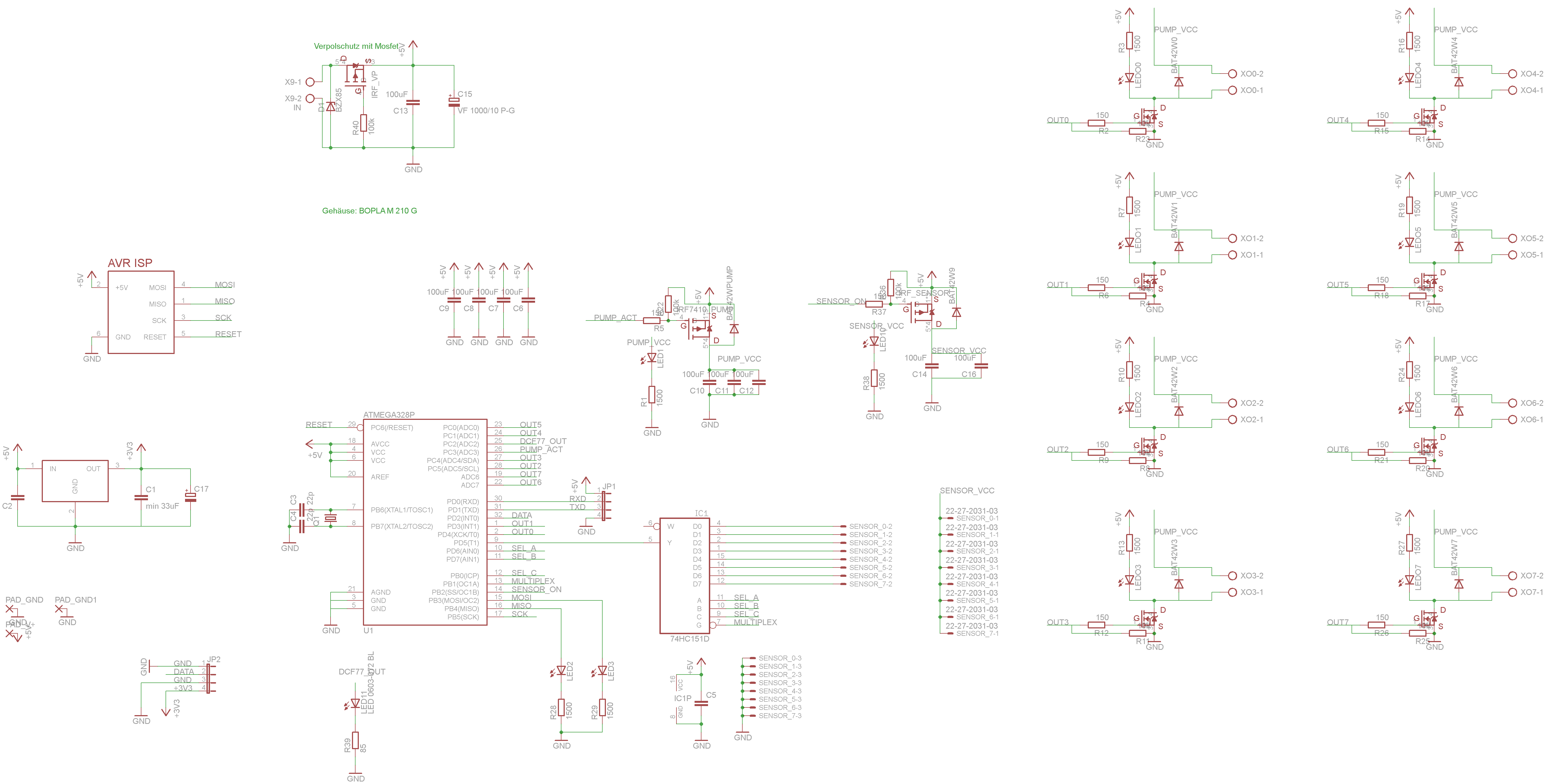

Ich möchte vorschlagen, auch den Schaltplan zu posten.
Weiter schlage ich vor, zu dem Code auch die Einstellungen, insbesondere
der Fuses für die Taktquelle zu posten. Das Verhalten deutet (wenn auch
nicht definitiv) auf eine Veränderung des Taktes hin.
Auffällig finde ich, dass die Kondensatoren "relativ" weit vom AVR
entfernt sind. Jedenfalls könnten sie näher an ihm dran sein.
Ausserdem würde ich empfehlen, jeden VCC Pin mit 100nF zu versehen.
Das könnte man beides mal probeweise ändern (C's näher an die Pins und
zwei zusätzliche Cs).

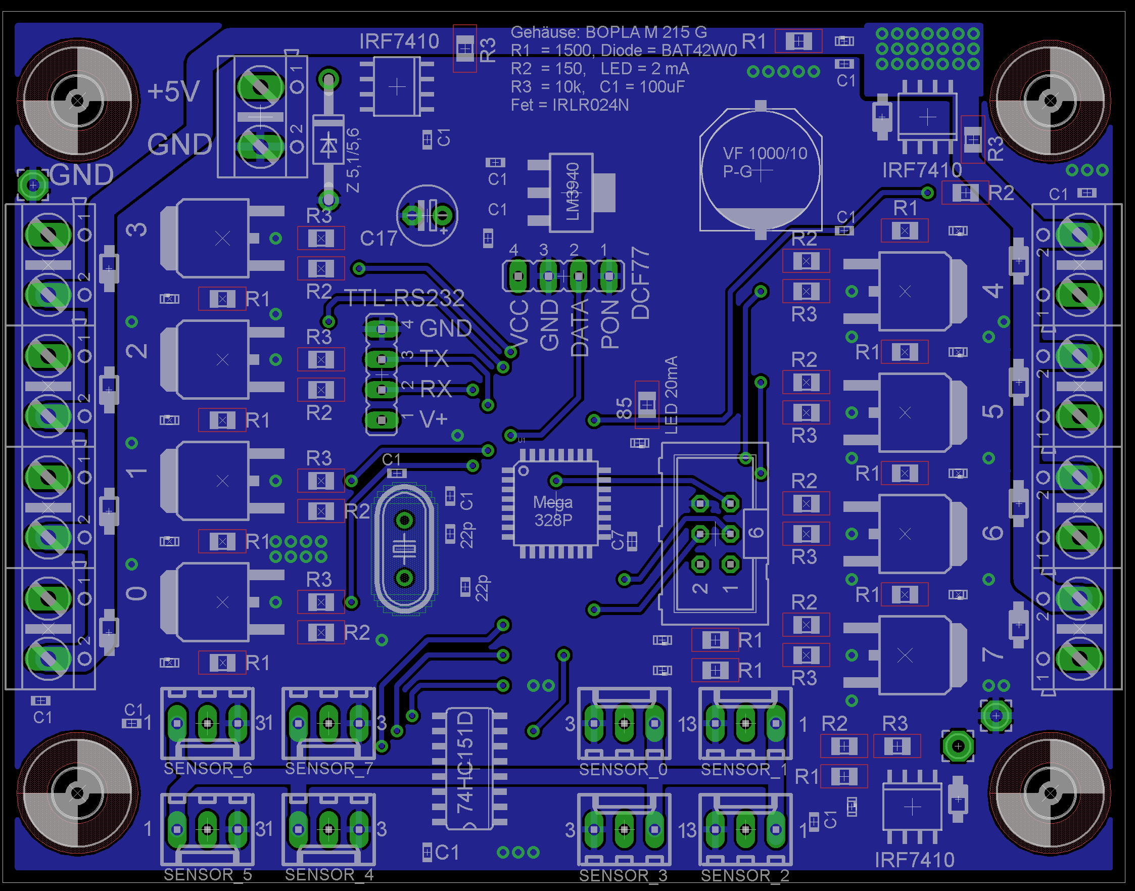

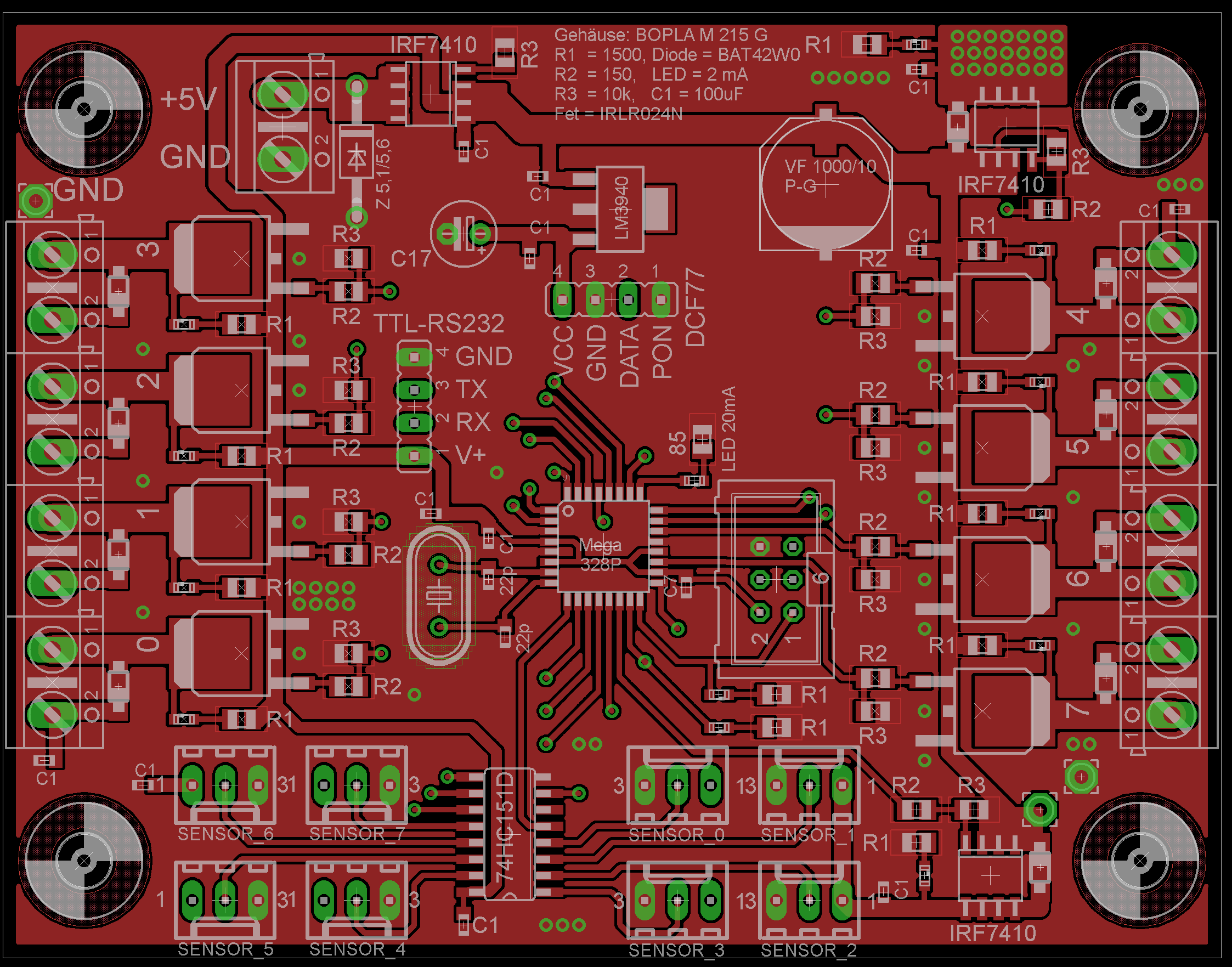

OP #4078934
Rudolph schrieb:
> Sorry, aber ich finde Dein Layout grausam.
> Spannungs-Versorgung, Kondensatoren, Quarz, Masse-Führung, Polygone mit
> Orphans, Bauteil-Bezeichner doppelt.
Hallo Rudolph,
wie hätte ich mein Layout denn besser gestalten können? Es sind
identische Bauteile, darum sind sie auf dem Bestückungsdruck gleich
benannt. So habe ich es beim Bestücken einfacher.
Was meinst du mit "Polygone mit Orphans"?
Hallo Bitflüsterer,
du meinst ich soll den C1 noch näher an den uC schieben?
Verbaut habe ich 2,2uF, also deutlich mehr als 100nF.

Im Anhang habe ich trotzdem meinen Schaltplan und mein Layout.
Was hätte ich noch besser machen können?

Gast #4079011
Das sind einige Punkte.
Aber mal im Schaltplan angefangen, ARef gehört nicht auf Vcc sondern per
Kondensator an GND angebunden.
Nach Schaltplan haben die ganzen VCC Anschlüsse vom Controller auch
keinen Kondensator.
Optimal wäre für jeden Anschluss einen Kondensator und zwar so, dass VCC
erst auf den Kondensator trifft, dann auf den entsprechenden Anschluss.
C1 an Deinem Spannungsregler ist scheinbar nicht angeschlossen - da
fehlen aber durch den ganzen Schaltplan hindurch noch einige
Knotenpunkte mehr die normalerweise automatisch gesetzt werden.
Da sind noch einige Schludrigkeiten mehr im Schaltplan wie direkt auf
Knotenpunkte abgesetze Verbindungsstellen.
Die ganzen 100µF nach Schaltplan sollen wohl eher 100nF sein?
Die Masse-Führung um den Quarz herum ist zumindest nicht toll,
eigentlich sollte GND um den Quarz eine eigene Insel bilden an der auch
die Kondensatoren angeschlossen sind.
Diese Insel wird an den GND Anschluss vom Controller angebunden der
neben den XTAL Anschlüssen liegt - und sonst nirgends.
Die 22pF für den Quarz sind wahrscheinlich auch falsch was mit Glück
aber nur dazu führt, dass die Frequenz leicht daneben liegt.
Orphans sind im EAGLE Jargon einzelne isolierte Kupfer-Flächen.
Sowas macht man generell nicht weil man sich damit potentiell
Kondensatoren baut die in den meisten Fällen nicht stören dürften aber
wahrscheinlich doch irgendwann.
Aber ich habe mich vertan, was ich dafür hielt ist nur eine "komisch"
angeschlossene "Nase". :-)
Aber die ganzen langen Finger überall könnten auch Antennen sein. :-)
Die Transistoren die da irgendwas schalten sind schön dick angebunden,
das reicht für mehrere Ampere.
Nur die Masse-Führung von den Dingern weg schaut wenig durchdacht aus.
Der Strom vom dritten Transistor Links fliesst schön direkt am Quarz
vorbei.
Moin!
Ich habe eine Mausefläche auf der Platine, wie mache ist jetzt am
einfachsten diese Insel in Eagle rein?
Wieviel pF sollten es sein, ich sehe fast immer nur 22pF, meine Frequenz
liegt damit aber 70ppm daneben, vielleicht liegt es daran?
#4079045

Gast #4079053
> Hallo Bitflüsterer,
Verzeihe mir die launige Bemerkung, aber das Wort "die" ist ein
Artikel der mehrere Gegenstände bezeichnet. :-) Ich kann mich also nicht
nur auf einen Kondensator bezogen haben. Deswegen habe ich das Wort ja
gerade verwendet.
Abgesehen davon, ist der weit verbreitete Irrtum, "viel hilft viel" eben
ein Irrtum. Du wirst in vielen Schaltungen an VCC sogar zwei oder drei
Kondensatoren mit verschiedenen Kapazitäten parallel geschaltet aber
nahe an den VCC-Pins finden. Das hat einen Grund. Je höher die
Kapazität ist, desto mehr Ladung kann nachgeliefert werden (was sich ja
erstmal nützlich anhört) aber desto langsamer kann es diese liefern.
Mit der Kapazität steigt nämlich auch die die Induktivität und auch
sonst ist das ganze ohnehin ein hübscher Tiefpass! Du willst aber
schnell die Ladung nachliefern! Also lieber weniger und dafür näher
als umgekehrt. Aber lass die 2,2uF ruhig drin und löte noch jeweils
einen 100nF an die Pins. So nahe wie möglich!
>> (und andere Aspekte der Stromversorgung)
> Du hast natürlich Recht gehabt!
> Ich hatte bei meinem TTL-RS232-Adapter vergessen den GND-Pin an meine
> Platine anzuschliessen (ARGH!). Durch die große Tabelle die ausgegeben
> wird sind die Spannungen vermutlich irgendwie davon gelaufen.
> Mit eingestecktem ISP hat er sich über diesen das gemeinsame
> Bezugspotenzial geholt.
> Nachdem ich den GND-Pin verbunden habe funktioniert auch die
> Textausgabe.
> --> Das Problem ist also behoben. Danke für eure Hilfe! :)
Na super. Ein Erfolgserlebnis. Schön.
Räusper. Naja. Fragen wir mal was Du nicht hättest besser machen können.
Wie Andere hier schon schrieben: Es fehlen Bauteile und Knotenpunkte.
Ausserdem überschneiden sich Leiterbahnen mit Text oder es überlagern
sich sogar Texte. Hübsch hässlich, wie Pfarrer Braun sagen würde. :D
Gast #4079065
Durch Linien in den Restrict Layern.
70ppm sind quasi nix.
Um welchen Quarz handelt es sich genau?
