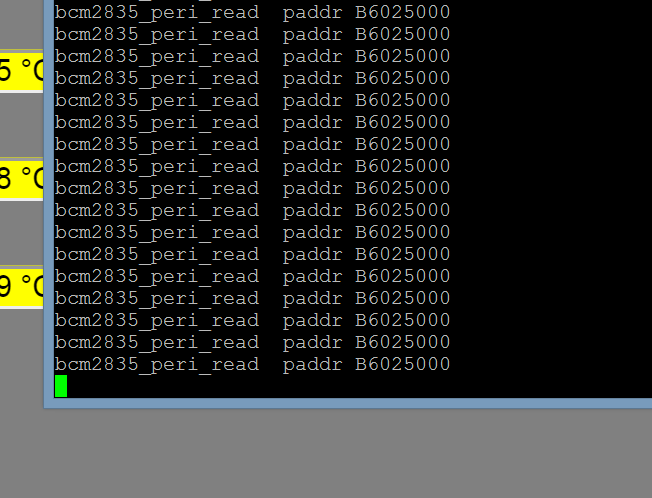

Ich betreibe zurzeit ein Raspberry Pi im Dauerbetrieb mit einer
Funkkommunikation mittels 433MHz. Dazu habe ich einen kleinen Adapter
mit einem RFM12B entwickelt, welcher auf die GPIOs des Raspberry
gesteckt werden kann. Auf dem Raspberry wird ein C-Programm ausgeführt,
welches einfach nur lausch ob Daten in einem vorgesehenen Format
verfügbar sind, diese empfängt, auf Richtigkeit prüft und ggf. in eine
Textdatei speichert und ausgibt. Die Daten kommen von 3
Temperatursensoren, welche etwa alle 30 Sekunden neue Werte senden.
Soweit so gut. Alles funktioniert eigentlich ganz gut. Nun habe ich
allerdings das erste Mal ein paar Dauertest gemacht und musste
feststellen, dass ich nach ein paar Stunden betrieb die im Anhang zu
sehende Fehlermeldungen bekomme. Habt ihr eine Ahnung woran das liegen
könnte? Ich habe mir bereits die bcm2835.c angeschaut und habe
festgestellt, dass das Debug-Flag wohl irgendwie eingeschaltet werden
müsste, doch ich habe wirklich keine Ahnung wo das passiert und warum
erst so spät.

von 900ss (900ss)
Wenn du den Code hier anschaust, wirst du es finden.
https://github.com/janne/bcm2835/blob/master/bcm2835.c
In solchen fällen einfach mal die Begriffe der "Fehlermeldung" in eine
Suchmaschine stecken, dann findet man oft schnell die Lösung.
von Jens K. (mister232)
Genau dort hatte ich ich schon geschaut, aber wie gesagr, ich verstehe
nicht wo der Debug-Modus eingeschaltet wird.
kleiner Tipp vielleicht?
von 900ss (900ss)
> verstehe
Wenn du schon erkannt hast, dass es der Debugmode ist, dann versuche
herauszufinden, wovon dieser abhängt. Dann erkennst du auch, wo dieser
dann ein/aus geschaltet wird. Das ist so offensichtlich....
Das solltest du selber hinbekommen.
Also wovon hängt es ab, ob der Debugmode ein/aus ist?
von Peter C. (peter_c49)
bcm2835_set_debug(1);
schau in deinem code nach diesem bcm2835_set_debug() call.
bei den "examples" ist er auf 1, somit wird die debug meldung auch
ausgegeben.
Gesetzt wir das Debug-Flagge ja mit der bcm2835_set_debug ()-Funktion.
Diese wird ja nur in der Main aufgerufen, aber diese wird wiederum nur
ausgeführt, wenn BCM2835_TEST definiert ist. Dies ist aber
auskommentiert. Vorallem verstehe ich nicht, warum das erst noch einigen
Stunden auftritt.
Ich finde es nicht, sorry. Bin auch noch nicht solange beim
Programmieren dabei ;-)
von 900ss (900ss)
Wenn das sicher erst nach einigen Stunden auftritt, dann ist es wohl ein
Programmfehler, der dir die Variable "debug" setzt.
Zum ausprobieren, ob es so ist könntest du, nachdem der Fehler auftritt,
mal
bcm2835_set_debug(0);
aufrufen. Wenn es dann weg ist, dann hast du einen Programmfehler oder
es gibt irgendwo nach Stunden doch jemand, der
aufruft.
