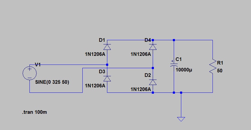

Hallo Leute,
ich habe ein Problem bei der Berechung bzw Anwendung einer Formel aus
dem TietzeSchenk.
Und zwar möchte ich mir den Glättungskondensator berechnen.
Unter Kapitel 16.2.2 in 12.Auflage findet man einen B2. Dafür hab ich
folgenden Parameter.
Ich habe einen Trenntrafo welcher Sekundärseitig 4,6Ohm hat. Das wäre
doch schonmal mein Ri des Trafos. Übersetzung ist 1:1.
Zudem habe ich sekundärseitig 230VAC.
Mein Verbraucher hat fix 50Ohm, also Rv=50 Ohm.
Für die Leerlaufausgangsspannung Ua0 habe ich somit Ua0 =
sqrt2*230VAC-2UD = 324V (gerundet)
Damit einen periodischen Spitzenstrom von 15,1A , rund 16A.
(nächsthöchste gewählt).
mittlerer Durchlassstrom sind dann 0,5*16 =8A.
Jetzt möchte ich mir die Brummspannung berechnen und finde als
näherungsweisen Ansatz Ua,min ≈ Ua∞ - (2/3)UBrSS
Ua∞ habe ich berechnet und komme auf rund 255V.
(Ausgangsstrom Ia = Ua∞/Rv = 255V/50 Ohm = 5,1A (sagen wir 6A, auch
gewollt).)
Was ist nun genau Ua,min? sind dies die 230V*0,9 = 207V ideale
Leerlaufgleichspannung oder die eigentlich von mir gewollten 230V DC?
Also ich bin mir schon fast sicher, dass es 230V sein müssen. Nur eben
nicht 100%ig. Evtl lieg ich auch völlig falsch.
Ich wäre euch für etwas Hilfe sehr dankbar.
LG :)
Du hast noch überhaupt keinen Glättungskondensator.
Also 0V.
Du musst schon einen einsetzen, und ihn mit der Belastungskurve von RC
50 Ohm entladen.
Wenn du von 324V ausgehst, entlädt er sich in 1/100 Sekunde bis die
nächste gleichgerichtete Halbwelle kommt und ihn wieder auflädt.
Da die 324V nur stimmen, wenn der Trafo mit einer ohmschen Last belastet
wird, bei der Gleichrichtung aber einige Zeit kein Strom vom Trafo
verlangt wird, in der Spitze aber mehr als die 6,5A, bricht die
Spitzenspannung an den 4,6 Ohm Innenwiderstand auch weiter ein.
Man kann das genau ausrechnen, oder gleich mit Spice simulieren. Ich bin
mit den Formeln
Umin = (Usek*1.414-2) -  Volllaststrom [in A] x 0.01 / Siebelkogrösse
[in Farad]
zufrieden, zumal sie die Toleranz von -20% des Kondensatornennwerts auch
noch gut abdecken. Man sollte aber die erlaubte Toleranz der
Netzspannung von -10% nicht vergessen, also
Umin = (0.9*Usek*1.414-2) - Volllaststrom [in A] x 0.01 / Siebelkogrösse
[in Farad]
OP #4078848
danke erstmal für die Antworten.
@togoa: Was aud der Formel hervorgeht ist mir ja klar. Jedoch benötige
ich ja eben diese Brumspannung. Im TietzeSchenk werden eben nur Werte
angenommen. Nun ist mein Problem eben, dass ich weder den Wert der
Brummspanung, noch den Minimalen Ausgangsspannungswert kenne.
@Tom: Ich kann dir da jetzt nicht ganz folgen. Wie komme ich auf diesen?
Der Widerstand der Primärwicklung entspricht ebenfalls dem Wert der
Sekundärwicklung. Also ebenfalls 4,6 Ohm.
@MaWin: Eben diesen Kondensator möchte ich ja berechnen. Am
TietzeSchenk-Beispiel ist dieser ebenfalls nicht gegeben. Da steht eben
als Annahme:
UN,eff ≈ Ua,min = 30V. (Bezogen auf das AufgabenBeispiel.)
Bei mir sind aber UN,eff = 230V. Also wäre dann meine Annahme ebenfalls
die selbe? Wie kann ich die Brummspannung bestimmen, wenn ich doch noch
gar keinen Kondensator gewählt habe?
Ich danke euch nochmal für eure Hilfe.

Gast #4079013
In der 11. Auflage standen die Formeln noch unter Abb. 16.3
zusammengefasst:
u.A. auch UBrSS=Ia/(2*CL*fN)*(1-(Ri/(2*RV))^(1/4))
Versuch es doch auch einmal mit einem Spice-Modell. Zum Ersatzschaltbild
bzw. zur Messung der Parameter siehe z.B.
http://www.energie.ch/messungen-an-transformatoren. Das dürfte auch ohne
nichtlineares Kernmodell für dein Vorhaben genau genug sein.
Gast #4079039
Ein Satz der irgendwie abhanden kam:
Du gibst die maximal zulässige Brummspannung anhand der Anforderung
deiner angeschlossenen Schaltung vor und berechnest nach Umstellen der
Formel den dafür notwendigen Kondensator.

Gast #4079314
> Vielmehr beschäftigt mich jedoch vorerst der Ri, da ich ohne diesen gar
> nicht weiterkomme.
Die Innenimpedanz des speisenden Transformators setzt sich natürlich aus
einem primären und einem sekundären Teil zusammen.
Auch der induktive Anteil spielt manchmal eine Rolle (z.B. bei
Klingeltrafos, hier wird er sogar extra gross gehalten, um
Kurzschlussfestigkeit bei tolerierbarer Erwärmung zu erreichen).
Ist das Windungsverhältnis 1:1, kann man die nicht notwendigerweise
gleichen Primär- und Sekundärimpedanzen einfach addieren. Hat man nicht
1:1, muss man sich eine Seite aussuchen und die andere auf diese Seite
umrechnen.
Wie eine solche Umrechnung auf die Primärseite geht, steht z.B. unter
http://de.wikipedia.org/wiki/Transformator#Netzwerkmodellierung

OP #4082487
Achim S. schrieb:
> J.H. schrieb:
>> Danke MaWin. Könntest Du mir noch erklären wie Du auf die 0,01s kommst?
> Bei 50 Hz Netzfrequenz bekommst du alle 0,01s eine neue Halbwelle aus
> dem Gleichrichter.
Stimmt, Danke. Ich Dummbatz. Die Periodendauer ist ja 20ms und das sind
zwei Halbwellen. Danke.
Zur Bestimmung meines Trafo Innenwiderstandes hab ich das jetzt
folgendermaßen gemacht.
Spannung U0 gemessen (227,7V).
Spannung Ul gemessen (Ul = 222,6V ; Last betrug Rl = 48,2 Ohm).
Gerechnet: Ri = (U0-Ul)/(Ul/Rl) = 1,104 Ohm = 1,1 Ohm
Kann ich das so machen? Wenn ja, kann der Wert passen?
Hier mal die Trafodaten.
Pn = 2,5kVA
Primärseite: 230V AC / 11,35 A
Sekundärseite: 230V AC / 10,68 A
Und noch einmal bezüglich der Aussage:
> [in Farad]
->Vollaststrom. Das ist mein Nennstrom, da bin ich richtig? Also die
10,68A sekundärseitig oder der Strom den ich haben möchte. Also 6A?
OP #4082594
Ok. Da ich meinen vorherigen Beitrag nicht mehr editieren kann:
Ich habe jetzt mit MaWins Formel gerechnet.
Siebelkogrösse[in Farad]
Usek = 230V AC
Volllaststrom = 10,68 A (Nennstrom, sekundärseitig, Trafo)
Siebelkogröße = 22mF = 0,022F
Innenwiderstand Ri = 1,1 Ohm (ermittelt wie darüber beschrieben)
Rv = 50 Ohm
Uamin = 285,89 V am Elko
UBrSS = (Nennstrom/(2*0,022F*50Hz))*(1-(Ri/2*Rv))^0,25) = 3,28V
Uaunendlich = Uamin + (2/3)*UBrSS = 288,08 V
Meine Frage jetzt. Sind diese Werte korrekt oder existiert noch ein
Fehler?
Z.B: Bei UBrSS muss da der Nennstrom des Trafos (sekundärseitig)
eingesetzt werden?
Ist der Wert der Brummspannung in diesem Größenbereich ok oder sollte
ein größerer Elko gewählt werden?
Ist der Innenwiderstand korrekt ermittelt? Ich habe die Rechnung aus
diesem Forum, jedoch bin ih mir da nicht über die Richtigkeit sicher.
Ich habe für Rv 50 Ohm eingesetzt, da dieser am Ausgang der Schaltung
sitzt. Im Tietze Schenk steht dieser jedoch als Quotient aus Uaunednlich
und Ia (was hier als Volllast-/Nennstrom eingesetzt wurde und somit
eigentlich 26,97 Ohm wäre).
Viele Fragen auf einmal, ich weiß. Und ich danke euch nocheinmal für
eure tolle Hilfe.

Habe die Berechnungen gerade maldurchgeführt und die Schaltung mit
LTSpice simuliert.
Die Werte weichen geringfügig voneinander ab. die größte Abweichung
beträgt 3,9V. Denke das ist ok.

Häng diese Simulation doch mal an. Ich befürchte, dass deine Ladeströme
zu hoch sein werden, ganz abgesehen von den Vorgaben zu einer
akzeptablen PFC.
> akzeptablen PFC.
Also die Schaltung hab ich aufegbaut und die Werte vorgegeben.
Danke für die Hilfe.
