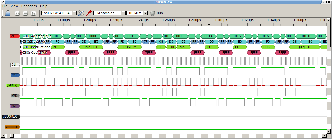

von Leo C. (rapid)

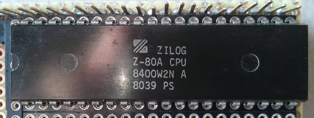

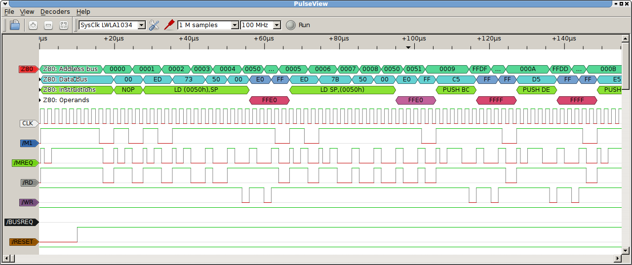

Nochmal zu Reset und Stackpointer.
Inzwischen habe ein lauffähiges System mit Zilog NMOS Z80 CPU und ich
kann jetzt sagen: Bei dieser CPU wird der Stackpointer durch RESET nicht
beeinflusst. Die oben zitierte Aussage aus dem "Undocumented Z80
Documented" Dokument [1] ist also definitiv falsch.
In dem Dokument gibt es noch einen Abschnitt zum Power Up:
2.4 Power on defaults
Matt has done some excellent research on this. He found that AF and SP are always set to
FFFFh after a reset, and all other registers are undefined (different depending on how long the
CPU has been powered off, different for different Z80 chips).
Auch diese Aussage kann ich mit meiner CPU nicht ganz nachvollziehen.
Der SP hatte bei mir z.B. die Werte FEFF, FEFD und FE9E. Das einzige,
was man sicher sagen kann, ist, daß alle Register (außer PC, IFF1 IFF2)
nach Power Up undefiniert sind, und (bei NMOS) zu gesetzten Bits
tendieren.
Damit die Register ihren Inhalt verlieren, reicht es übrigens schon, den
Takt (vorzugsweise auf low) anzuhalten.
[1] http://www.myquest.nl/z80undocumented/

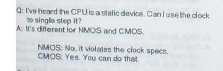

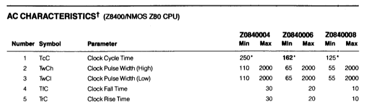

von Leo C. (rapid)
A. K. schrieb:
> Schon das Original war nach Zilogs Aussage vollständig statisch.
> Aufgelaufen wärst du bei den 6800ern, die waren dynamisch.
Z80 irgendwie auch. Oder wie soll man sonst z.B. die Fußnote im
Technical Manual von 1977 erkären?
E. Although static by design. testing guarantees tw(PHI H) of 200 µsec maximum
Für tw(PHI L) sind sogar nur max 2000ns angegeben.
Das Thema wurde hier irgendwo schonmal diskutiert. Ich weiß aber nicht
mehr, ob es damals eine Erklärung gab.
Im Anhang ist ein Ausschnitt aus der FAQ von hier:
http://www.z80.info/zip/ZilogProductSpecsDatabook129-143.pdf
Und letzter Satz hier:
Beitrag "Re: Z80: Aufteilung der Aufgabenverteilung auf ROM und RAM"

"static by design" ist unmissverständlich. Die Grenzen beziehen sich
erklärtermassen auf die Testprozedur, nicht auf das Design.

von Leo C. (rapid)
> Im Netz gibts jede Menge nette Aussagen. So findet sich irgendwo auch
Die Aussage da oben ist aber von mir. ;) Vor ein paar Tagen selbst
getestet. Mein Z80A-Exemplar verliert bei Clock auf High irgendwann die
Registerinhalte (Bei Clock auf Low sowieso).
Ich habe mich falsch ausgedrückt. Mich interessiert, warum Zilog ein
Design als Statisch bezeichnet (bezeichnen kann), obwohl die
Registerinhalte ohne Takt verloren gehen. Nach landläufiger Meinung ist
so ein Design eben nicht statisch, egal wie Zilog das nennt. Übrigens
sind im aktuellen Datenblatt TwCh und TwCl beide mit max 2000ns
spezifiziert.

Und es steht auch ausdrücklich drin, weshalb das so sei: Weil das die
Grenzen des Testverfahrens wären.
> warum Zilog ein Design als Statisch bezeichnet (bezeichnen kann)
Ich kann natürlich nicht ausschliessen, dass Zilog hier blankweg gelogen
oder die CPU später umdesigned hat.

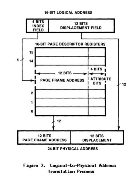

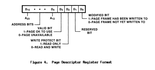

Gibt es denn richtige, pagefault-fähige MMUs, die man mit dem Z80
verheiraten könnte? Die 68k-Teile werden vermutlich eher nicht passen.
Irgendwie wäre das lustig.

PS: Und wieso ist der Z80 nicht statisch? Register sind keine RAM Zellen
sondern Flipflops. Takt weg = Alle stillgestanden? Wieso soll der nicht
statisch sein? Die Z80 enthält intern nichts weiter als Gatter und das
Design ist synchron.
Es gibt dynamische Logikgatter (such mal nach "domino logic") und
Register können wie DRAM-Zellen implementiert sein. Motorolas 6800
durfte nicht länger als offizielle ~10 Takte ohne Taktsignal bleiben
(z.B. im cycle stealing DMA), sonst liefen die Daten aus. Mit
synchron/asynchron hat das nichts zu tun.
Was jemand schon ausführlich untersucht hat .....er ist "nicht ganz
statisch":
http://forum.tlienhard.com/phpBB3/viewtopic.php?f=3&t=917

von Jim (Gast)
>Z.B. könnte man M1 auswerten und hätte dann 64k Programmspeicher und 64k
>Daten-RAM.
Das ist Käse.
Beispiel:
01 34 12     LD BC,0x1234
/M1 geht nach Low, wenn der Opcode 0x01 gelesen wird, aber nicht, wenn
die beiden Datenbytes (die auch zum Befehl gehören) gelesen werden. Viel
Spaß dabei, das mit separatem Programm- und Datenspeicher zu managen.

Ulrich F. schrieb:
> Im Ernst:
> Der Z80 hat ja nichts intus, was irgend ein Memory Mapping unterstützt.
> Keine Schutzkonzepte, noch nicht einmal ein Supervisor Modus.
Kann man alles nachrüsten. ;) Der Anhang stammt aus:
http://bitsavers.informatik.uni-stuttgart.de/pdf/zilog/1983_Zilog_Microprocessor_Applications_Reference_Book_Volume_2.pdf
Zitat:
CONClUSION
The scheme described provides memory expansion and
memory protection by using a flexible paging
mechanism. The scheme is compatible with both l80
object code and the forthcoming Z800 design.
It therefore bridges the capabilities of the two
compatible microprocessor families and saves both
circuit design and software conversion effort.
