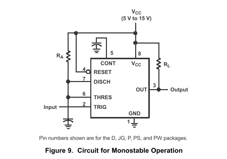

Viele hier im Forum würden auch den NE555 vorschlagen (evtl aber besser
die CMOS Variante 7555/TLC555), mit dem das genauso gut geht.
https://en.wikipedia.org/wiki/555_timer_IC
Der CMOS TLC555 kann bis zu 100mA schalten, das sollte sogar direkt das
Relais schalten können - allerdings nur, wenn der 555 das Relais gegen
Masse ziehen darf:
http://www.ti.com/product/tlc555

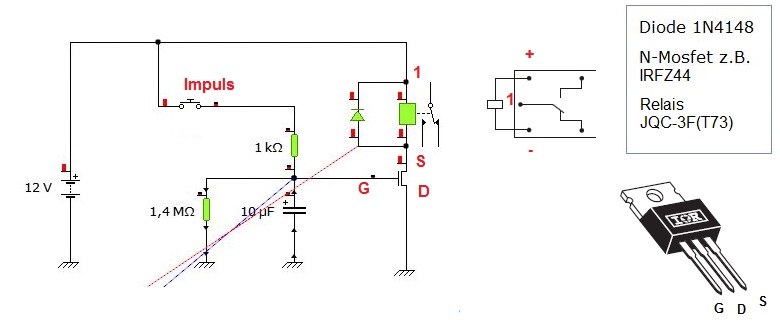

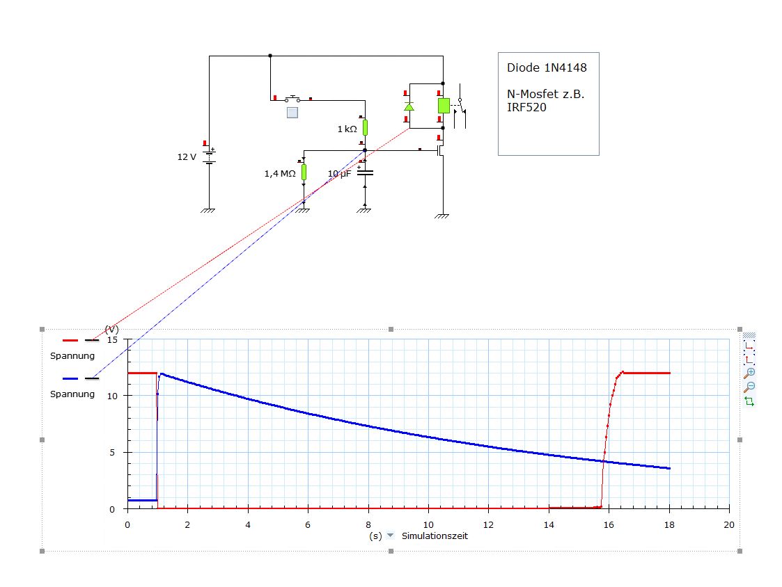

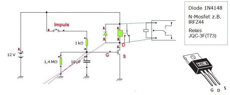

Hallo, oder ganz einfach mit einem N-Mosfet, braucht in Ruhe gar keinen
Strom.

von oszi40 (Gast)
Sobald ein Relais schleichend schaltet wie hier durch einfache
Kondensatorentladung wird ein hoher Konatktabbrand die Folge sein! Daher
lieber 555er Variante wählen. Lies mal
http://www.elektronik-kompendium.de/sites/bau/0206115.htm

warum??
von oszi40 (Gast)
Yenka Schüler schrieb:
> warum??

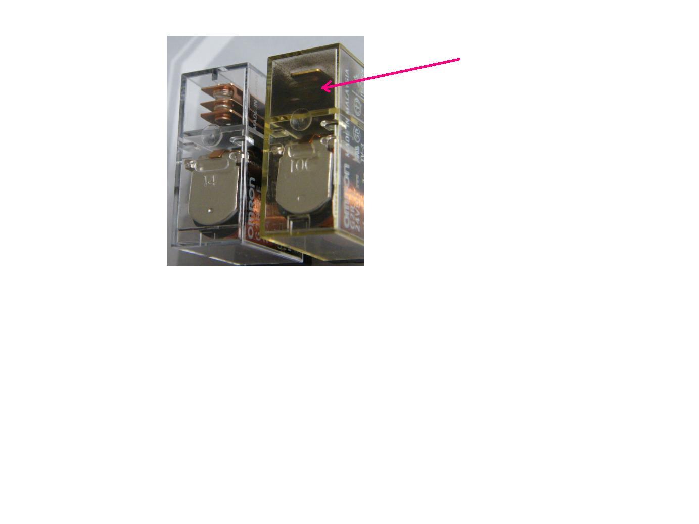

...zum 1000 mal das selbe Bild zu diesem Thema zur Ansicht. Wer zu
langsam schaltet macht schöne Funken.

von Yenka Schüler (Gast)
hab Erlich gesagt noch nie etwas von einer Mindeststeilheit einer
Relaisansteuerabschaltflanke gehört

Ist auch unsinnig, ein Relais ist KLEIN lineares Bauteil, der
magnetische Kreis ist stark nichtlinear, es schnappt quasi. Natürlich
ist der "Schnapp" mit satter Ansteuerung heftiger, aber ober der
Unterschied SOOOO groß ist?
von Paul B. (paul_baumann)
Falk Brunner schrieb:
> Natürlich
Ja, ist er. Siehe Bild von Oszi 40.
MfG Paul

Denkst du, nur weil mir jemand einen verbrannten Relaiskontakt unter die
Nase hält, glaub ich das einfach mal so?
Klingeltrafo schrieb:
> Ich möchte ein Relais auf ein kurzen +12VDC Impuls durchschalten
> lassen. Nach 15 Sekunden soll es dann automatisch wieder abfallen.
> Wichtig ist mir ein praktisch nicht vorhandener Stromverbrauch im
> abgefallenen Zustand und eine Lastschaltbarkeit von bis zu 10A bei
> 12VDC.
Laut TO wird Relais-Kontakt mit 12V- Max. 10A belastet. Da müsste schon
eine(größere) induktive Last ohne Freilaufschutz dran hängen, wenn es zu
einem Kontaktfunken kommen soll.
Das Bildchen oben ist ein üblich verschlissenes Relais meist durch
absichtlich unzureichendem Entstörungsschutz, zB Umwelzpumpen an
Heizungssteuerungen etc.

Wie dem auch sein, bei 15s wird man so oder so ein Monoflop mit
gescheiter Schaltstufe wählen, denn mit RC Verzögerung ist sowas nicht
mehr sinnvoll machbar.

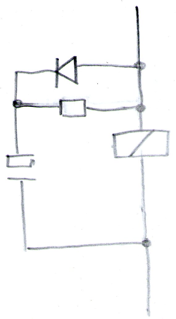

von Mani W. (e-doc)
Ein Elko parallel zur Relaisspule (Wert austesten) kann ohne weiteres
15 Sekunden Abfall-Verzögerung erzielen.
Zu beachten ist dabei, dass bei Abfall der Relaisspannung die
Kontakte etwas langsamer geöffnet werden als bei Impulsansteuerung...
Aber die einfachste Möglichkeit!
von Leo B. (luigi)
Also mit der Relais-Abfallzeit sehe ich das in der FET-Schaltung noch
nicht so kritisch. Zwar kommt das auf das Relais an, aber dank der
Verstärkung vom FET ist doch schon eine relativ scharfe Schaltflanke da.
Man darf das ganze nicht so übertreiben sonst müssten wir die ganze
Dioden durch große Z-Dioden oder so ersetzen. Die parallele Diode
erlaubt es nämlich dem Magnetfeld sich relativ langsam abzubauen. Eine
Z-Diode würde mehr Energie aus dem Magnet-Feld "ziehen" und "verbraten"
und damit das Relais auch schneller (bestimmt einige µs) "abschalten".
> Wie würde der Schaltplan dafür aussehen????
Wenn wir mal kurz beim 555 bleiben, das TI Datenblatt enthält die
Grundschaltung, die ich mal anhänge.
Wenn an TRIG ein positiver Puls kommt, geht der Ausgang des 555 für die
Monoflopzeit auf High und fällt dann wieder ab.
In diesem Fall sollte also ein NPN Transistor mit Basisvorwiderstand
nachgeschaltet werden, der dann das Relais schaltet, indem er es gegen
Masse zieht.
Die Dimensionierung der zeitbestimmenden Bauteile kann man dem
Datenblatt entnehmen - Monoflops mit 555 sind aber zuhauf im Netz zu
finden. Die CMOS Variante weicht ein wenig in den Werten ab, siehe
Datenblatt.
Der 4538/4528 enthält 2 Monoflops, die auch komplementäre Ausgänge
besitzen, Wahrheitstabelle und Beschaltung sind wieder im Datenblatt.

Also wenn das Relais abfällt, liegen etwa 40mA Last bei 10V an.
Werde es mal mit Yenkas Schaltung probieren.
von Klingeltrafo (Gast)
Wenn ich statt IRF520 einen IRFZ34N nehme, brauche ich dann das Relais
überhaupt noch?
von Osterhase007 (Gast)
JA
Bitte einmal drüber schauen, sind die Pins richtig und ist der IRF
richtig herum?! Denn... ich kriegs nicht zum Laufen. Das Relais zieht
direkt ohne Impuls an und bleibt so. Also als wenn der Rest gar nicht da
wär...

Leider reichten 4700uF nichtmal für eine Sekunde...
von Ulrich F. (Gast)
Im Schaltplan sind D + S vertauscht.
Ins Datenblatt des Tannis darfst du selber schauen.
Darf er die 12V am Gate haben?
von John (Gast)
Ob er es darf? Keine Ahnung? Er redet nicht mit mir.
Meinst du die Gate to Source Spannung? Da steht +-20V
Ich habe das Relais wohl auch falsch angeschlossen. Der Mosfet soll ja
Masse schalten, also dem Relais Masse geben oder nicht - richtig? Also
muss ja die Spule dran....so wie jetzt im Schaltplan gä?????
Kann ich basteln? Ja. Hab ich auch Ahnung? naja. Es wird.
Ja, das mit D+S sieht jetzt besser aus.
Ja, ich meinte Vgs.
Und Relais haben (in der Regel) kein + oder -, es sei denn da ist eine
Diode drin.
> Diode drin.
Ok, ist mir klar, aber trotzdem ist es doch so richtig angeschlossen
oder?
Sieht auf beiden Plänen richtig aus.
Sehe da keinen Unterschied.
von Mani W. (e-doc)
Relais mit höherem Spulenwiderstand verwenden.
Und zu Deiner Schaltung:
Beim Entladen des Kondensators fährt der Mosfet nur relativ langsam
in den Sperrzustand, das heißt, der Relaisanker wird noch längere Zeit
vom Magnetfeld gehalten, damit kannst Du gleich einen Elko parallel
schalten...
Du könntest auch experimentieren mit angehängtem Schaltprinzip:
Über die Diode wird bei angelegter Spulen-Spannung der Elko geladen.
Relais zieht an.
Über den Widerstand und die Relaisspule wird der Elko dann entladen.
Ein Relais im angezogenen Zustand braucht weniger Strom zur magnetischen
Haltung, daher könntest Du etwas experimentieren...
von VHV (Gast)
Genau deswegen, die Verstärker Schaltung!
> schalten...
Schwachsinn
Armer Taster, arme Diode!
