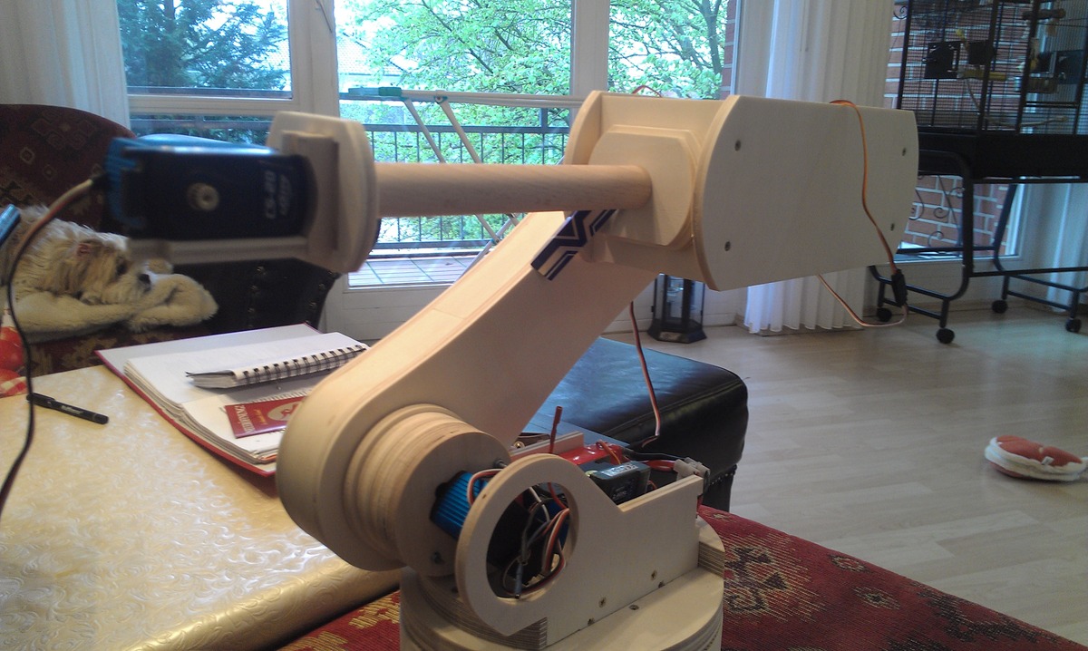

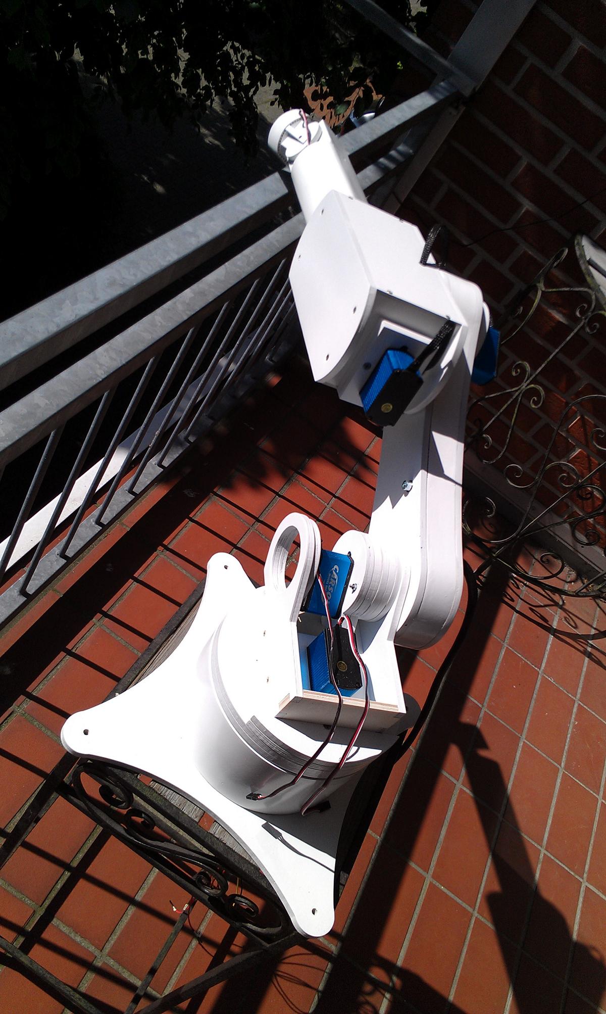

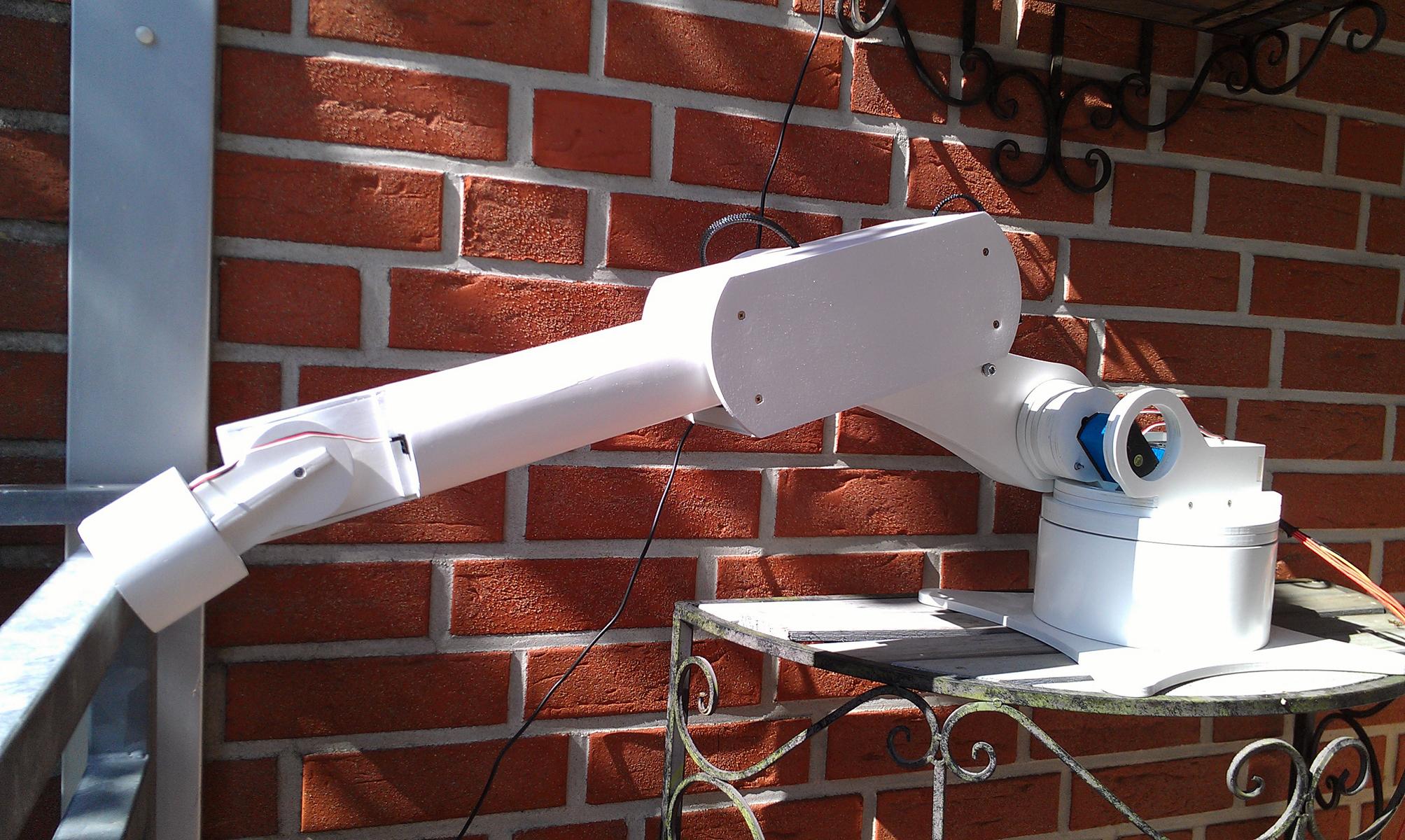

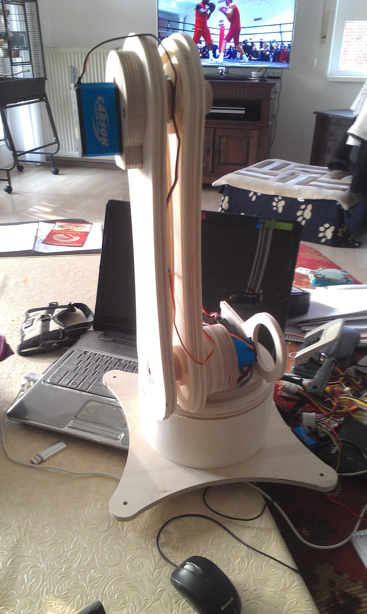

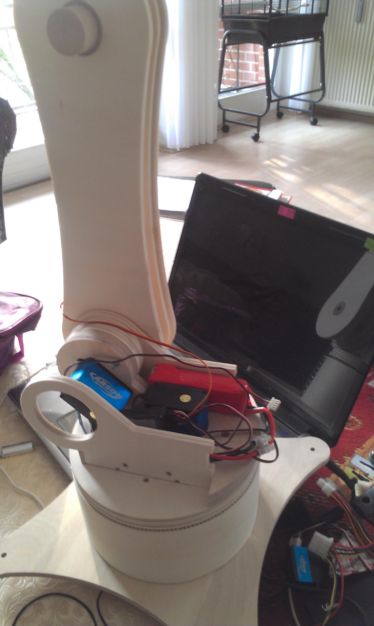

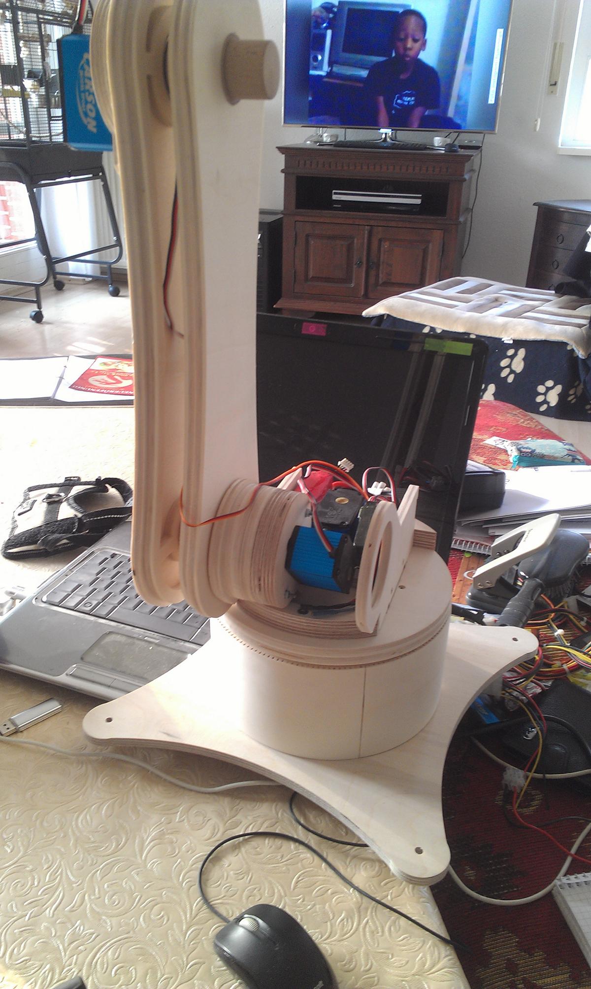

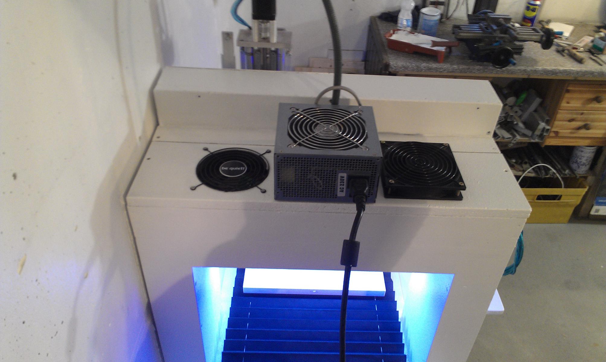

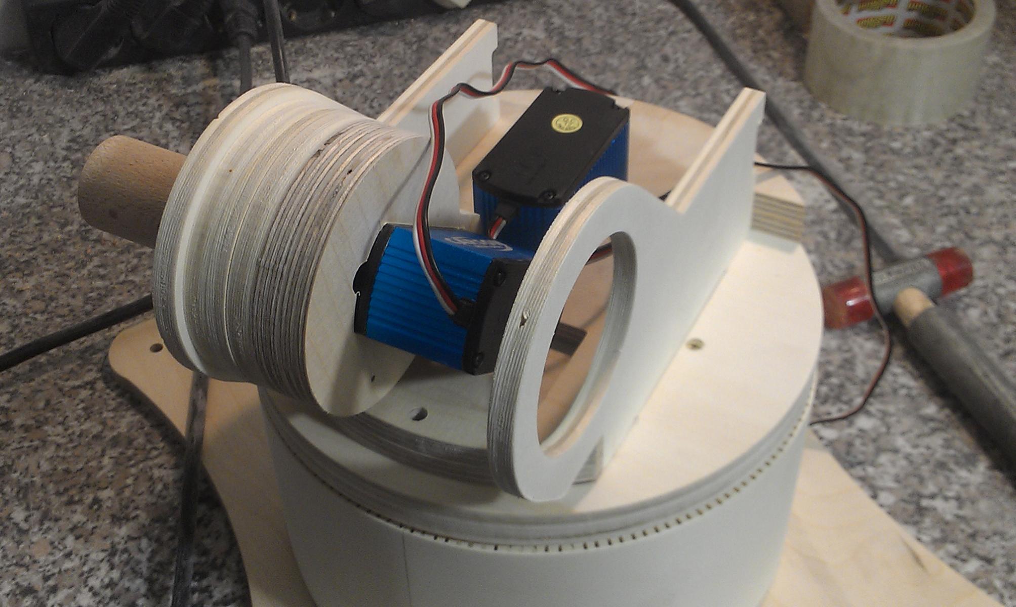

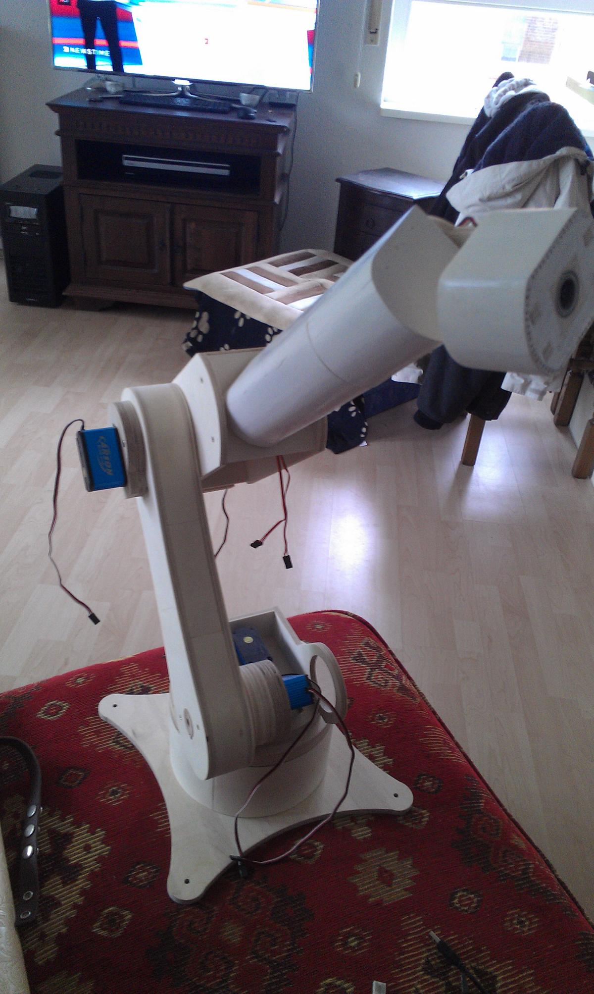

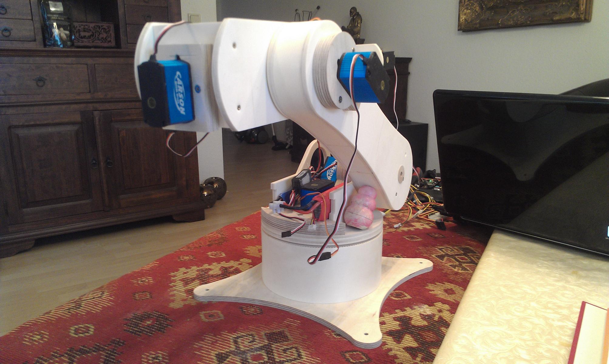

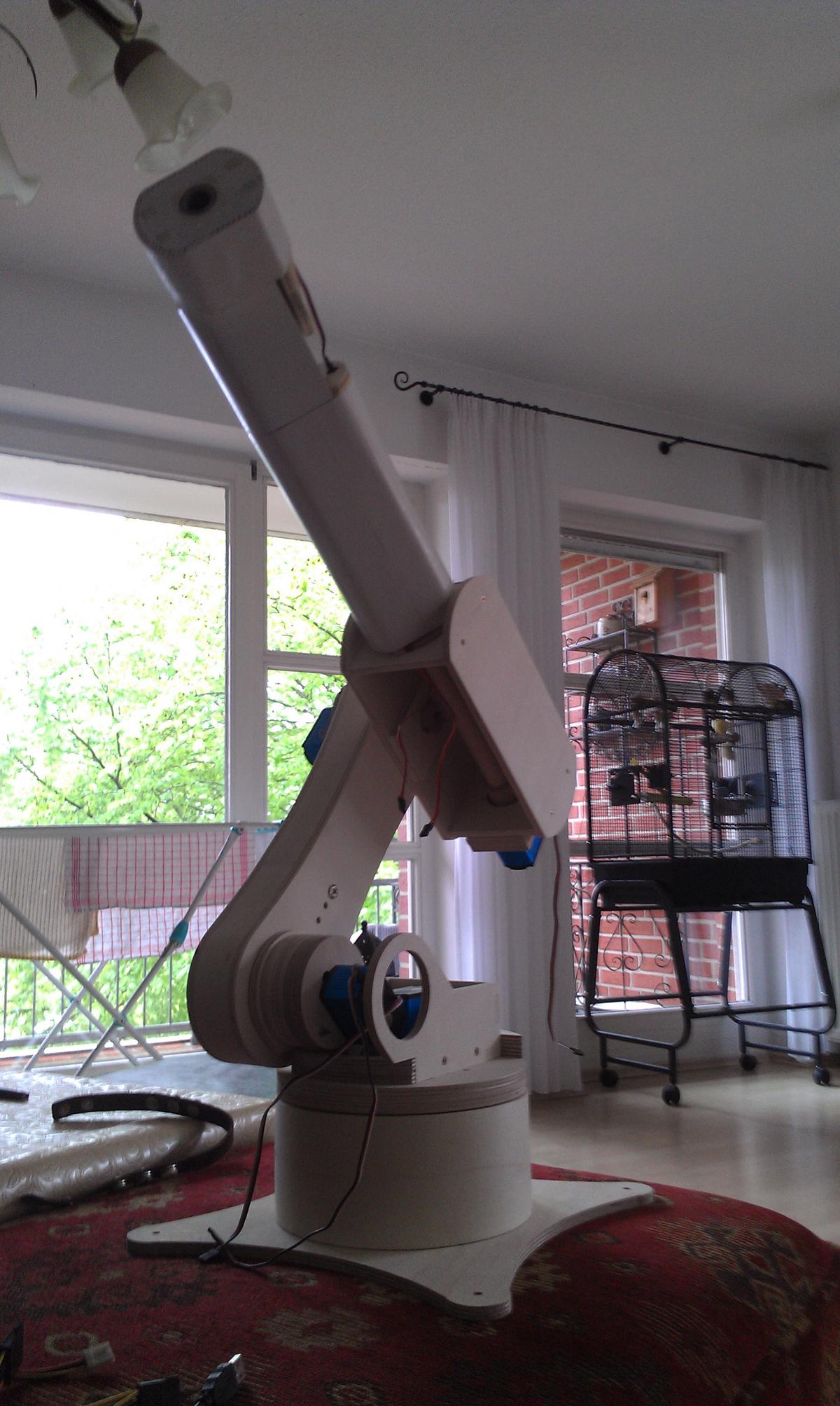

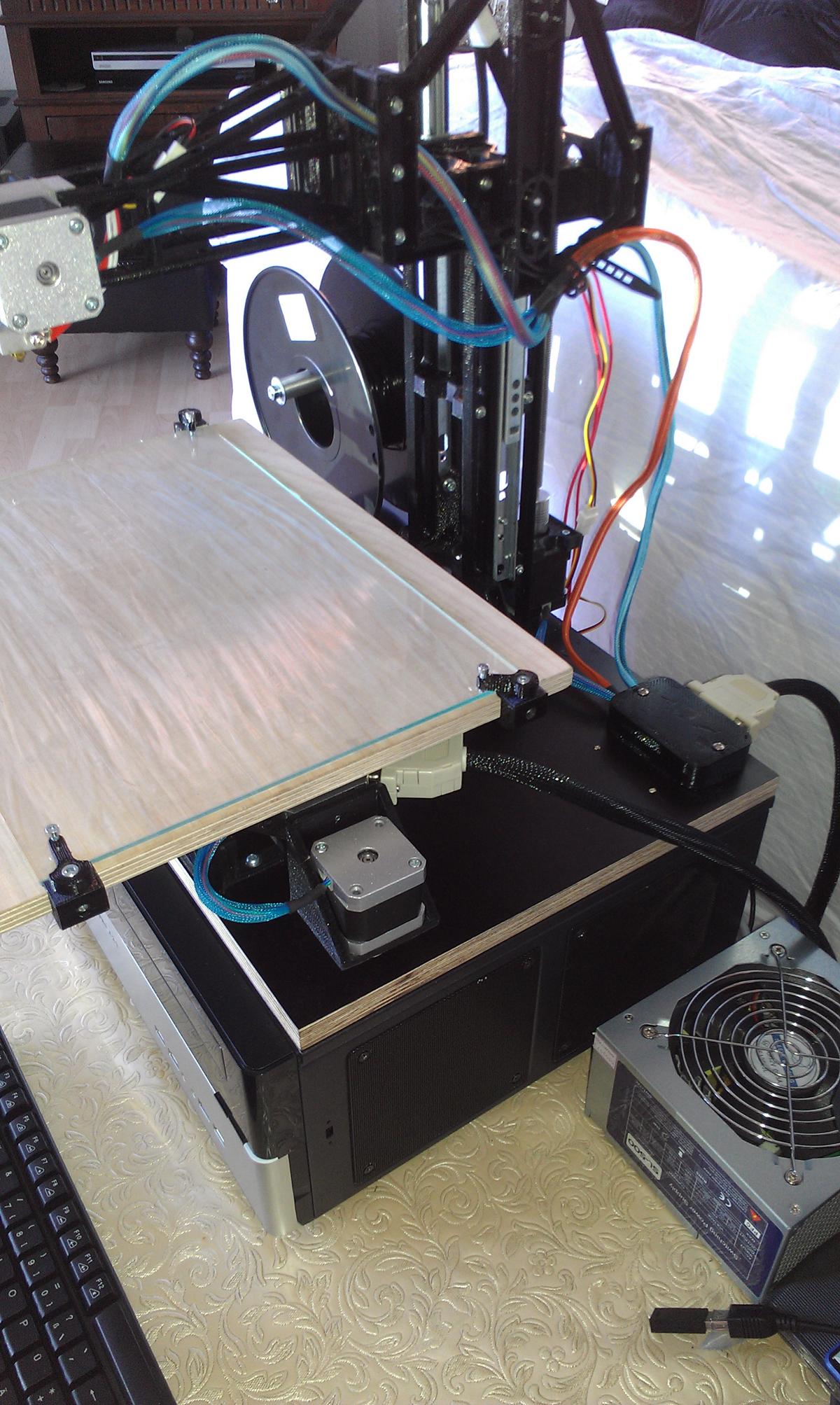

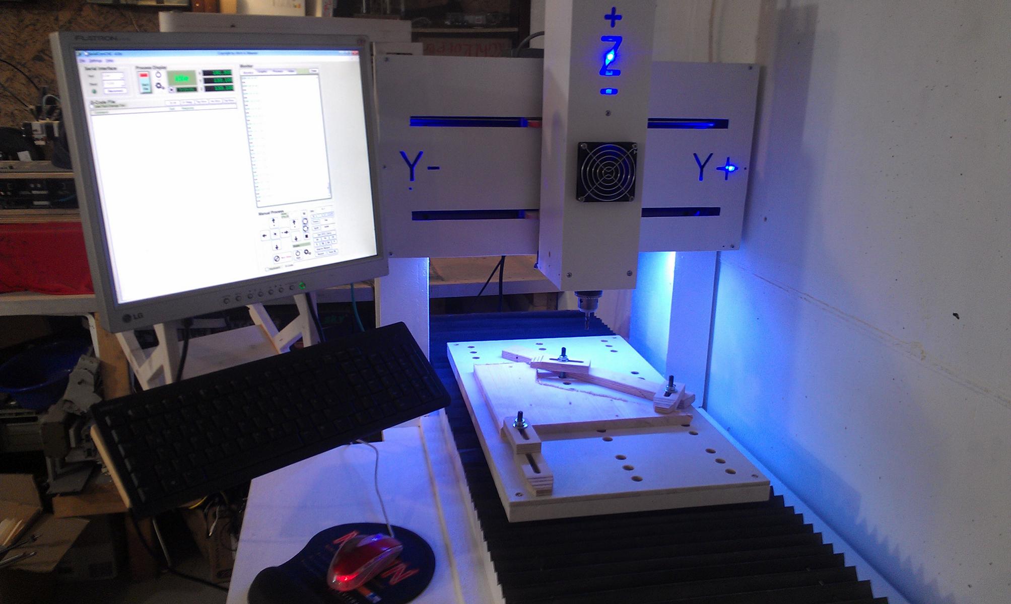

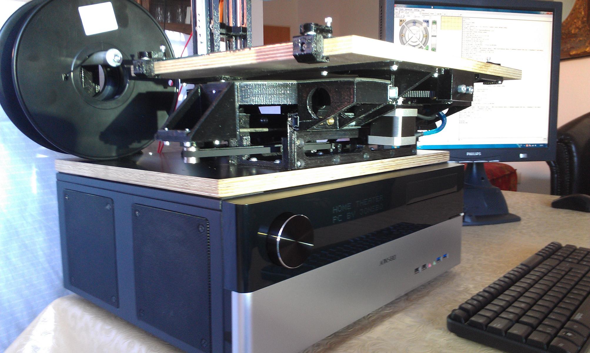

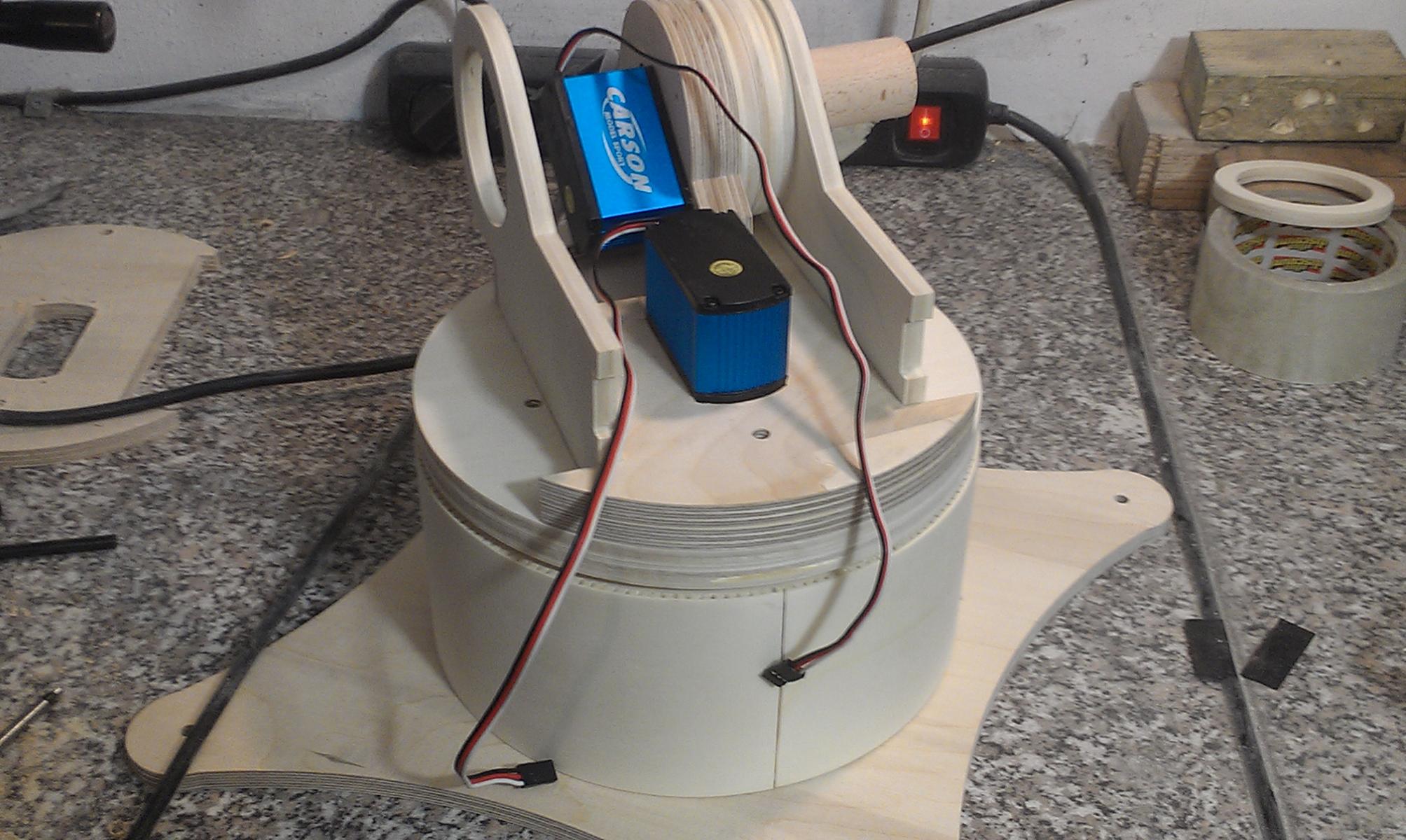

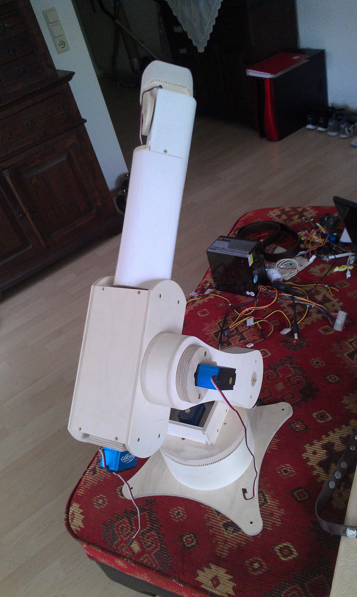

von Frank S. (Firma: e.m.s.) (frankschulze)
Jup, und auch dies habe ich geschafft...wenn auch nur im RC Bereich ;)
Ich habe bis jetzt alles geschafft was ich mir in den Kopf gesetzt habe.
Es ist halt teilweise sehr schwer sich in neue Materie einzuarbeiten
aber nicht unmöglich.
Anbei mal ein Paar Bilder meiner letzten Projekte. Kenntniss-Stand am
Anfang "0" Gebaut in 2 Wochen.
Wo ein wille ist, ist auch ein Weg.
Ich dachte eigentlich das solche Foren dafür da sind, Hilfe zu suchen.
LG,Frank

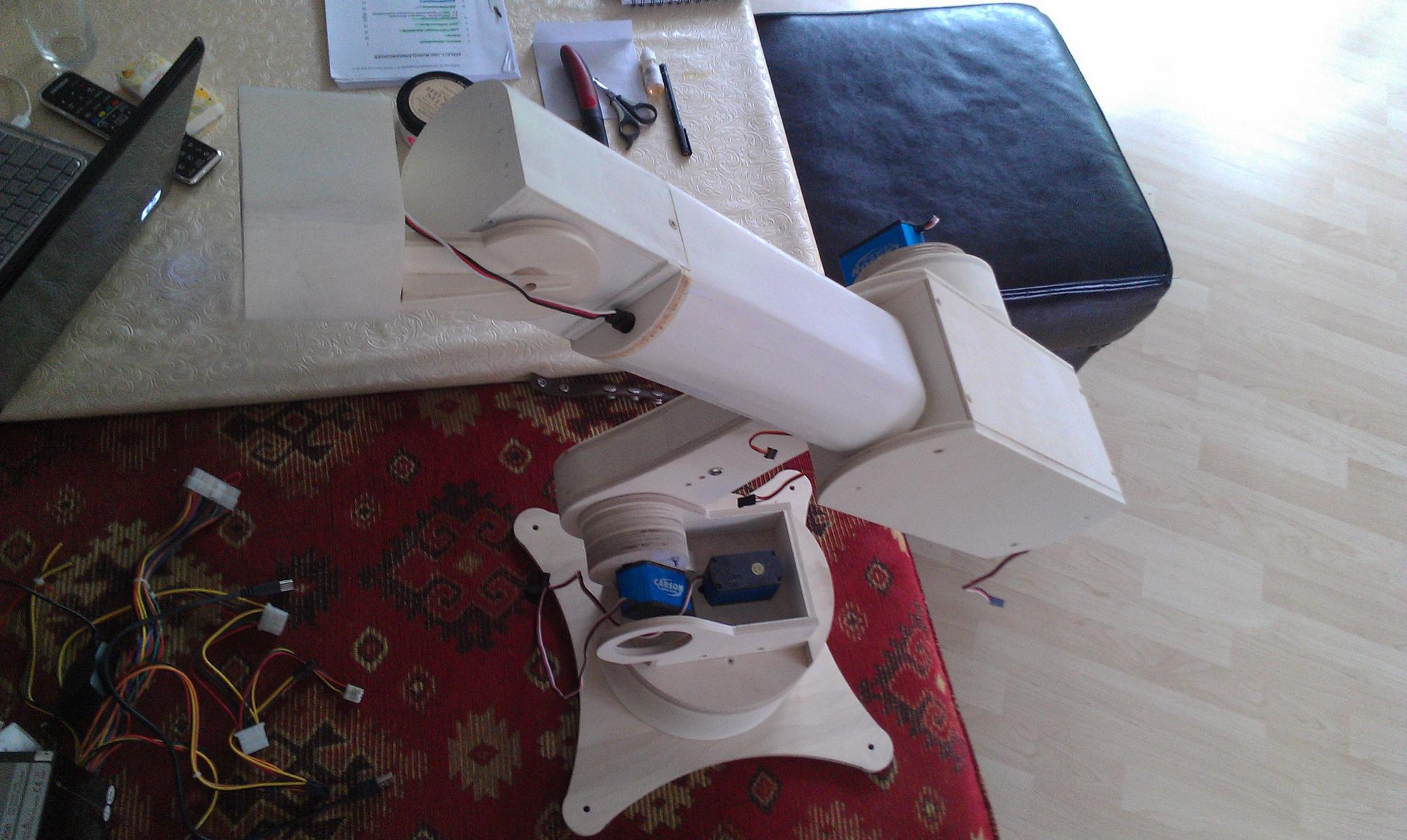

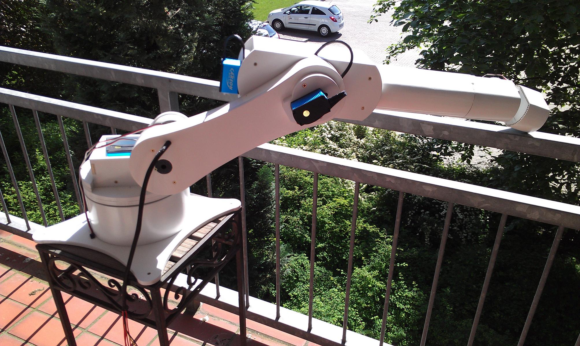

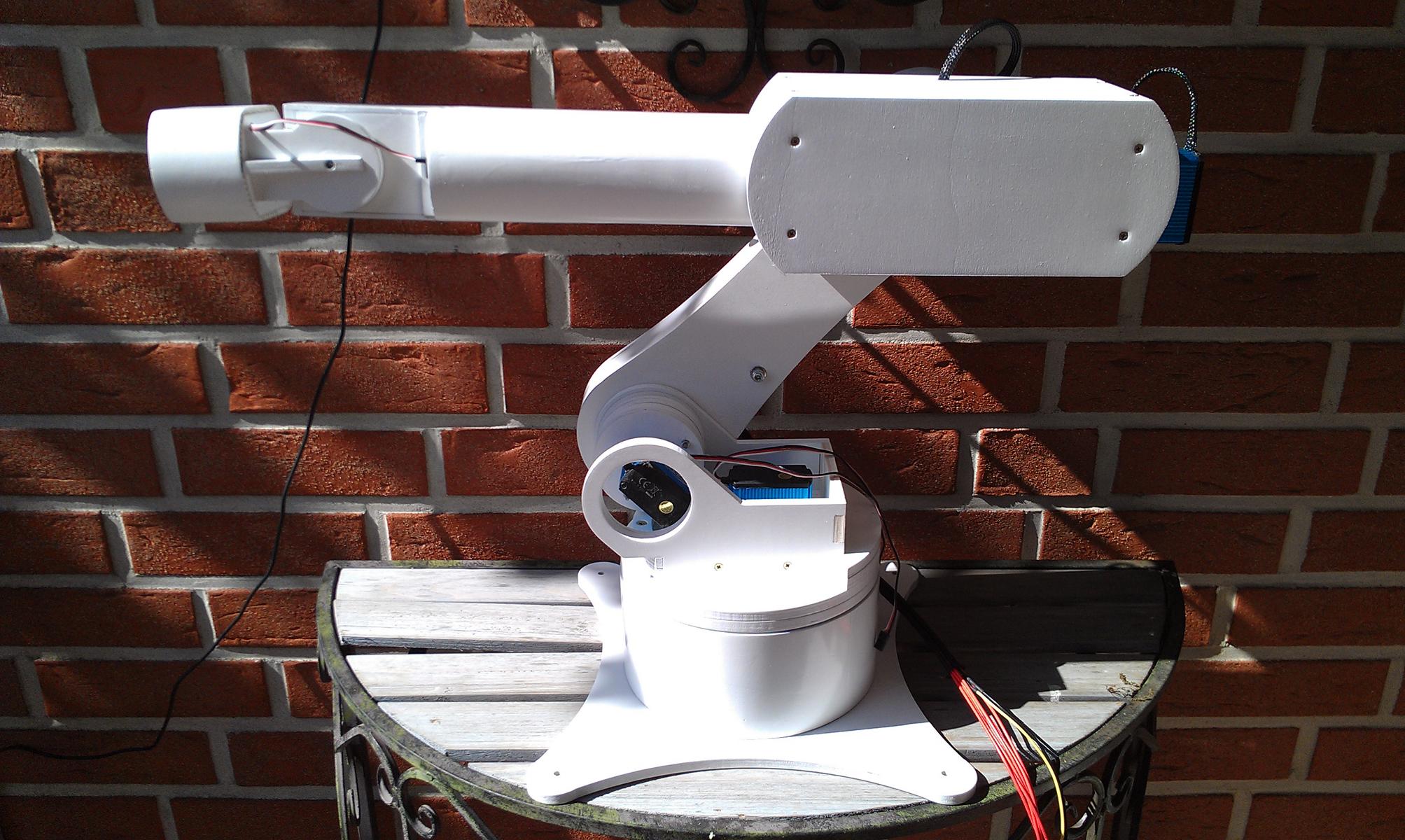

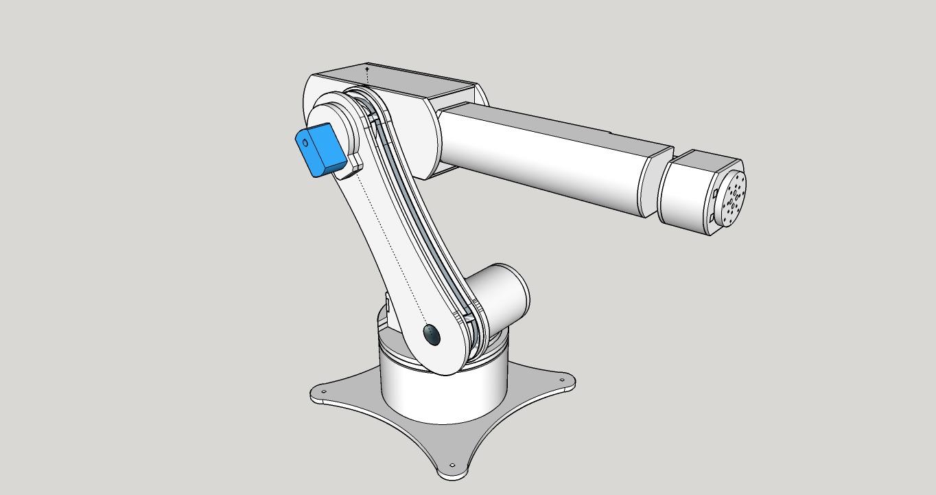

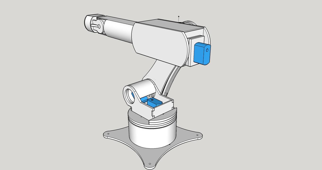

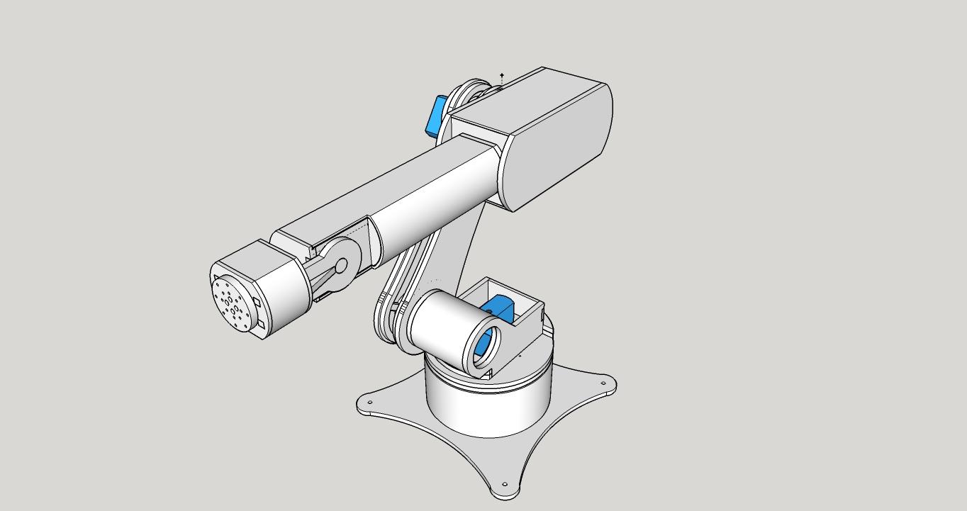

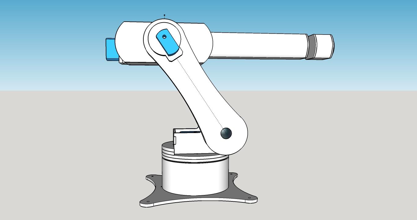

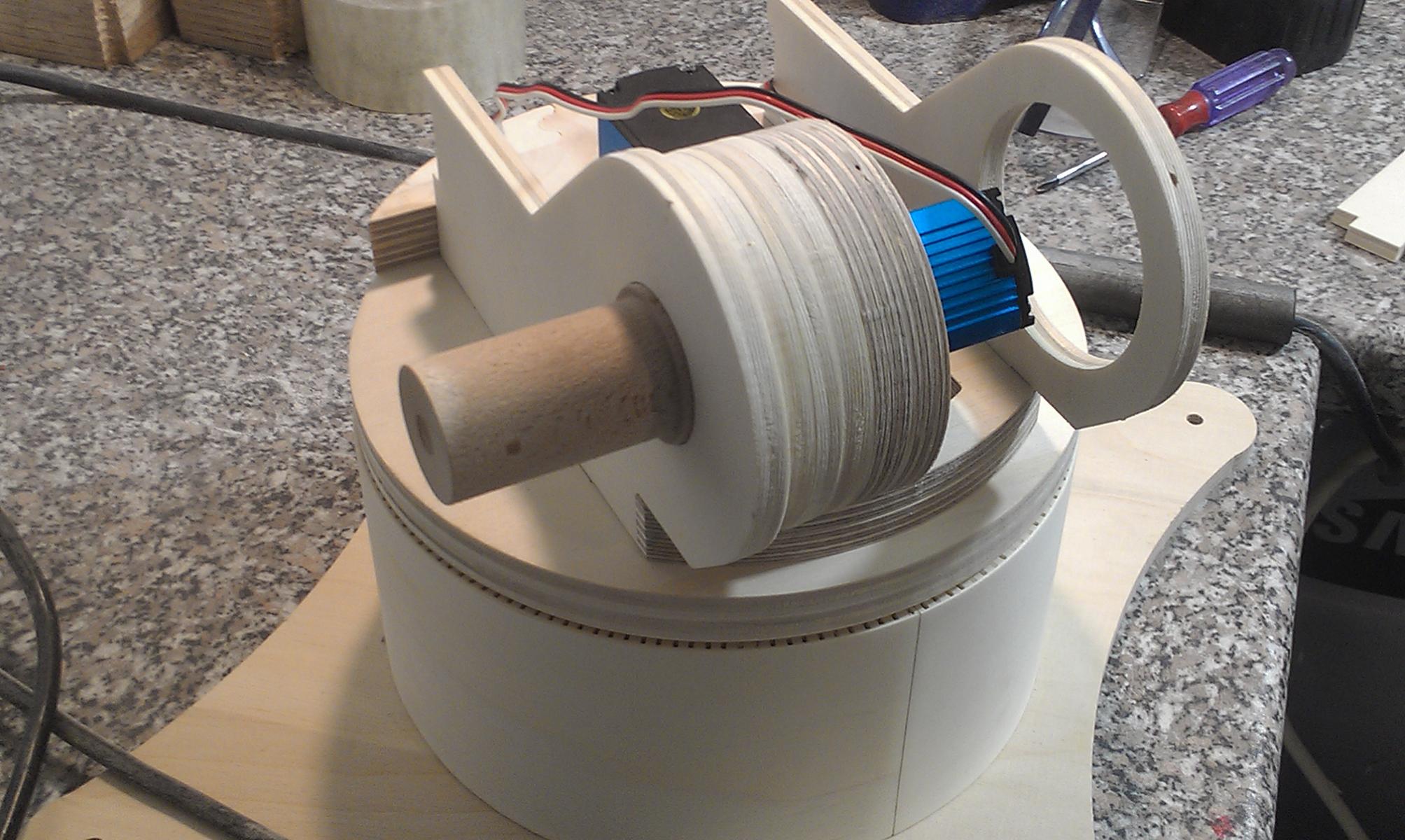

Die Construktion ist nun Abgeschlossen und die ersten teile gefertigt.
Anbei ein paar Bilder.( Als Maßstab: Grundplatte 300x300mm ) Ich habe
mich nun doch für Big Scale 20kg Servos entschieden.Jede Achse ( 6 ) ist
zusätzlich doppelt Kugelgelagert. Als Controller habe ich den
http://www.ebay.de/itm/221210591650?_trksid=p2060353.m2749.l2649&ssPageName=STRK%3AMEBIDX%3AIT
SainSmart uno R3 bestellt. Mal schauen wie ich das mit der Software
hinbekomme, denn das ist meine Schwachstelle. Ich hätte auch gern das
der Roboter auf Start und Stop-Signale anderer Komponenten reagiert. Zum
Beispiel be-und entladefreigaben.
LG,Frank
von слюнотечение Тролль (Gast)
Ganz toll. Und das Problem ist nun ?
Ich hab noch keine Ahnung mit welcher Software ich das ganze Steuere.
Besonders die abfragen für Wartepositionen.
LG,Frank
> Dank Deiner Software funktioniert meine CNC Fräsmaschine Perfekt und ich
> kann alle für den Roboter notwendigen Teile Fertigen.
Freut mich sehr, dass Dir meine Software nützlich ist.
> Lager,Servos und  Controller sind bestellt und dürften in
> den nächsten Tagen eintreffen
In Hinblick auf die Mechanik (Video) scheinst Du ja fit zu sein. Was für
Servos und Controller hast Du bestellt? Ich geh jetzt mal davon aus,
dass es irgendwelche Industrie-Servos und keine Bastler-Servos sind.
Womit stellst Du die Servo-Position fest?
Was die Software angeht, die Du ja nach eigenen Aussagen immer aus
irgendwelchen Code-Schnipseln zusammen gestrickt hast, würde ich dieses
Projekt jetzt mal zum Anlass nehmen die Software von Anfang an selber zu
erstellen, egal in welcher Programmiersprache. Für die Programmierung
Deines Arduino nimm C wenn Du das kannst, ansonsten Bascom oder Luna.
Ich selber stehe mit C auf Kriegsfuss und programmiere alle meine MC's
mit LunaAVR.
Eine Alternative für das Projekt wären Schrittmotore gewesen. Für die 5
Achsen hätte ich dann 2 ATMega 328 mit darauf geflaschtem GRBL genommen
(oder alternativ 2 Arduino Boards) und einen Arduino mit mehreren
seriellen Schnittstellen (z.B. Mega) als Main-Controller für die beiden
ATMega328. Damit hättest Du Dir über Rampen- und
Beschleunigungs-Programmierung keine Gedanken mehr machen und "nur noch"
generelle Kinematik für das Zusammenspiel der Achsen mathematisch
umsetzen müssen. Den beiden ATMega328 bräuchtest Du dann nur einfachste
G-Code Befehle als String über die UART's vom Main-Controller schicken.
Aber egal, jetzt hast Du ja die Servos bestellt und es mag ja sein, dass
das für den Arm die bessere Lösung ist.
Moin,
Torsten C. schrieb:
> Das Foto von dem verstaubten Notebook fand meine Freundin gut
Den hatte ich bis Freitag im Urlaub mit um den Roboter zu
konstruieren.Solltest mal den an der Fräsmaschine sehen^^
Albert M. schrieb:
> Was für
Ich habe leider nicht viel Geld für meine Projekte zur verfügung,
deswegen muss alles ein wenig günstiger sein.
Servo mit Metallgetriebe:
http://www.ebay.de/itm/CARSON-CS-20-SERVO-20-KG-MG-2-TAKT-GROsMODELL-BENZINER-LENK-BREMS-SERVO-/351377156390?pt=LH_DefaultDomain_77&hash=item51cfb5e926
Controller:
Das sollte mit diesen Servos kein Problem sein, die wissen eigentlich
immer wo sie gerade stehen.Um beim Einschalten eine hastige
Verfahrbewegung zu vermeiden sollte der Arm immer in
Neutralstellung/Savepos geparkt werden.
Ich werde mir erstmal eine Firmware suchen mit der ich mal probieren
kann und danach wäre dies tatsächlich eine Option. Allerdings leide ich
ein weinig unter einer sogenannten Lernschwäche. Ich lerne mit den Augen
und durch testen.Lesen und umsetzen ist bei mir Horror.
So hatte ich das eigentlich von Anfang an auch vor. Ich wollte diese
Servo-variante überhaupt nicht, aber ich fand da keinerlei Hilfe und
entschied mich dann für den ersten Roboter Servos zu nehmen.
Markus H. schrieb:
> Es gibt doch eine ganze Reihe RepRap-Firmwaren, die das halbwegs können.
> Die juckt es nicht, dass die Achsen nicht linear sind und nicht
> rechtwinklig zueinander stehen. Ein Gelenk ist eine Achse.
Mal schauen was sich anbietet wenn der Arm fertig ist. Wichtig ist
natürlich auch die Software um den Arm dann zu teachen.
LG,Frank

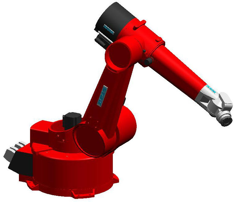

Das Bild im Anhang zeigt den Roboter mit dem ich damals Beruflich viel
zu tun hatte.
Für das Anfahren von Positionen hatten wir 2 Möglichkeiten.
1. Hand-Achs: Man konnte jede achse separat in ihrem Raum Bewegen um
eine Position anzufahren.Hatte man alle 6 Achsen Auf eine Position
ausgerichtet konnte man mit...
2. Kartesisch mit X/Y/Z im Koordinatensystem verfahren und alle Achsen
richteten sich selbstständig ein.
http://de.wikipedia.org/wiki/Industrieroboter#Raumbezogene_Roboterkoordinatensysteme
Mir würde es vollkommen Ausreichen, wenn ich Positionen
"teachen/abspeichern" kann und diese dann in einem Programm ablauf
nacheinander durchlaufen. Wichtig wären auch haltepunkte, auf dem der
Roboter auf eine Freigabe zur weiterfahrt wartet.
Hier mal kurz ein kleiner zwischenstand über den derzeitigen Status.
Mit meiner Rc Fernbedienung kann dich zwar die Arme teilweise testen,
nur würde ich dies gern über das Sainsmart Uno tun.
Wie schon mal erwähnt, habe ich da zu wenig Ahnung. Kennt jemand eine
Firmware für das UNO mit der Ich die Servos über eine Software wie zum
Beispiel
SSC-32 Servo Sequencer Utility oder LynxTerm ansteuern kann?
LG,Frank
hier mal wieder der aktuelle Stand.
Ich habe leider immer noch keine Möglichkeit gefunden die Servos über
das Sainsmart uno mit dem PC zu steuern.

von Pandur S. (jetztnicht)
Die gefraesten Holzteile sind richtig schoen. Gab es einen Grund auf
jeweilige Gegengewichte zu verzichten ? So wie der Aufbau jetzt ist,
muessen die Servos ordentlich Drehmomoent geben, nur um die Position zu
halten. Mit Gegengewichten waere das im statischen Fall zumindest
vermieden.
von Frank Schulze (Gast)
> auf jeweilige Gegengewichte zu verzichten ? So wie der Aufbau jetzt ist,
> vermieden.
Danke für das positive feedback. Sobald ich den Roboter komplett habe,
werde ich  die achsen ausbalancieren. Die Arme sind innen hohl und ich
kann dort gewichte anbringen. Dies betrifft eh nur zwei achsen. Die
kabel für die Servos werden auch innen liegen und durch die jeweiligen
wellen geleitet.
LG,Frank
Das Gegengewicht sollte auf der zum Arm anderen Seite der Achse
angebracht sein, sodass es kein Drehmoment zum Halten des Winkels
braucht..
Und wenn da kein Platz dafuer vorgesehen ist, ist keiner da.
Das hab ich auch so verstanden. Ich habe da genug platz. Das Gewicht vom
mittelpunkt der achse y1 bis arm-ende werde ich in der gegenseite
(halbschale achse y1) anbringen. Da drin ist noch genug platz.
Es ist aber schon klar, dass das Gegengewicht in kg je hoeher sein muss,
je geringer der Radius sein muss. Dh eine kompakte Bauart macht das
Ganze schwerer.
für die, die es interessiert...hier ist der Aktuelle Fertigungsstand.
Es fehlt nur noch der Schaltkasten, die Drehscheibe für die Achse6 und
die Lackierung. Das sollte bis zum nächsten wn kein Problem sein.
Dann geht es an die Steuerung.
Die Achsen, so wie sie auf dem Bild stehen, halten Stromlos
selbstständig. Die Servos benötigen keinen großen Kraftwaufwand für die
Bewegungen.
LG,Frank

wiederholen kann bin ich erstmal vollkommen zufrieden.
Das SainSmartUno wurde verstärkt, sodas alle Servos direkt aufgesetzt
werden können.
LG,Frank
Hier ist der momentane Fertigungs-stand. Der Roboter ist Komplett
Lackiert. Es fehlt nur noch die Elektronik-Box.
LG,Frank

von Torsten C. (torsten_c) Benutzerseite
Sind da Carson 500502034 CS-20 drin?
Karl schrieb:
> Geht das überhaupt mit den Servos? Haben Servos einen Rückkanal?
Ohne Rückkanal (Winkelaufnehmer) kannst Du den Roboter nicht im
"Leerlauf" trainieren, aber per Joystick die Bewegungen abfahren und Dir
die PWM-Werte merken.
Allerdings habe ich zu den Carson CS-20 keine Infos über die
