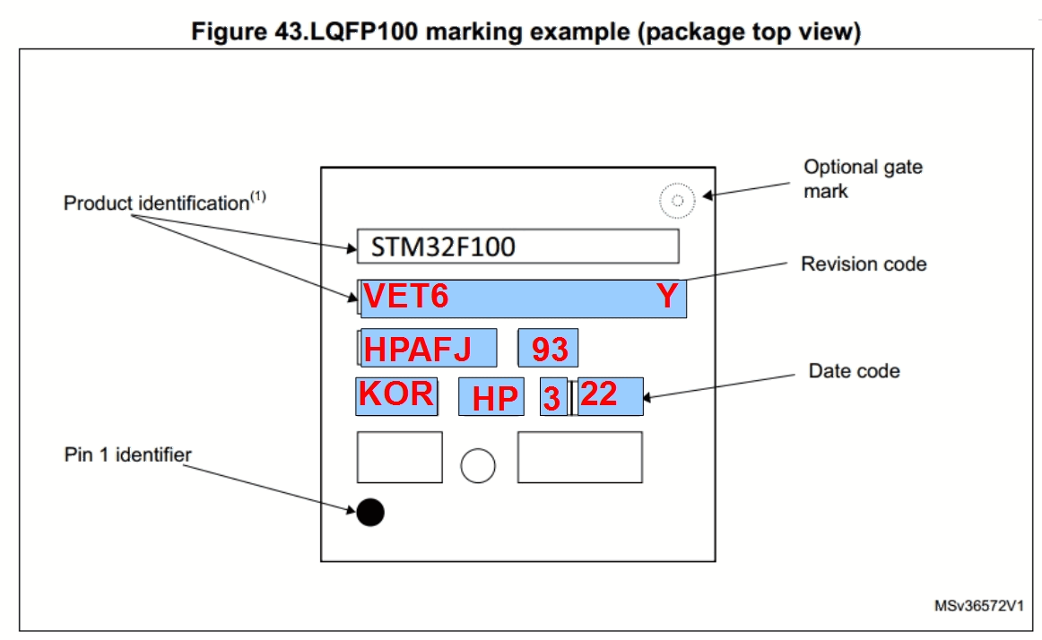

Bestellt habe ich die MCUs von Farnell; und drauf steht
STM32F100
VET6    Y
http://de.farnell.com/stmicroelectronics/stm32f100vet6/mcu-32bit-cortex-m3-24mhz-lqfp/dp/2333150?ost=2333150
Ich gehe also davon aus, dass ich ein F100 HighDensity ValueLine
Revision Y in Haenden halte; was auch von "ST-Link-Utility" bestaetigt
wird. Und auch meine Analyse der Device Signature bestaetigt das Obige.

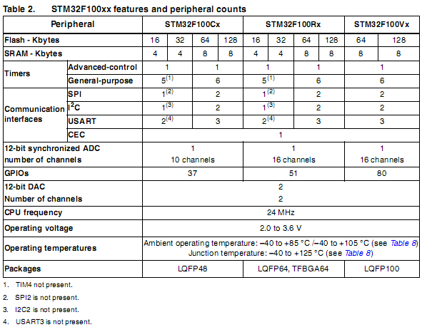

von Nicht angemeldeter Gast (Gast)
Datenblatt lesen ist wohl nicht Deine Staerke...
Mehr als 7 (sieben) Timer sind in nem F100VE nicht drin.
von Detlef K. (adenin)
Mein Datenblatt (März/2015 Version 8) sagt da aber was anderes.
Und dein Flash- und RAM-Größen stimmen ja mal gar nicht. :P

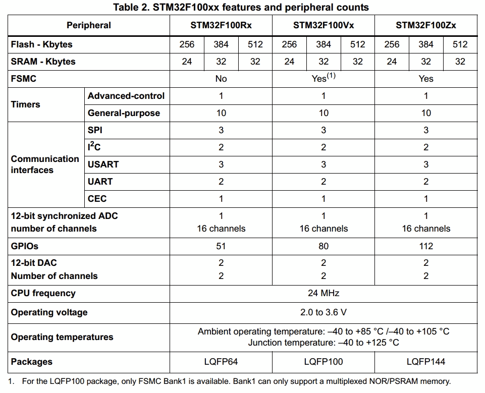

von Mehmet K. (mkmk)
Falk Brunner schrieb:
> Sag mir wo die Timer sind, wo sind sie geblieben  . . .
In der Tat summte ich beim Verfassen des Beitrags das Lied von Marlene.
Wo sind sie geblieben
Was ist gescheh'n

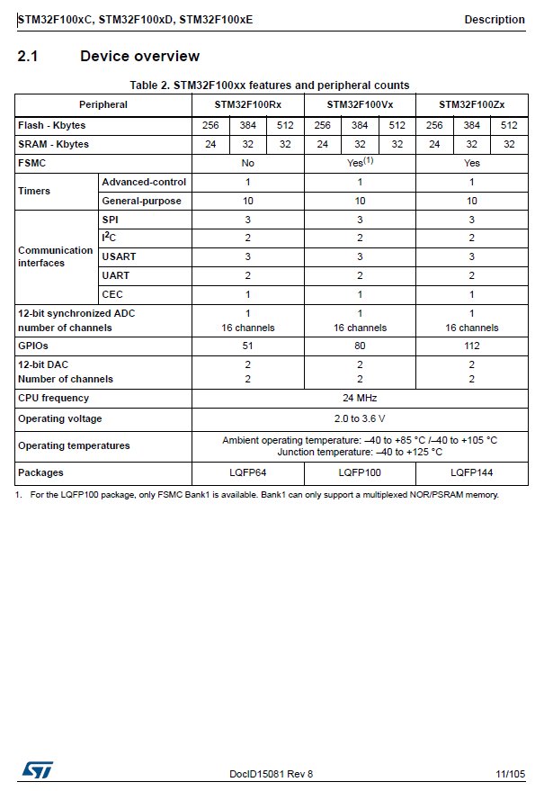

Danke, dass Du Dir die Mühe gemacht und rechechiert hast. Ich kann aber
nicht nachvollziehen, wieso Du, bevor Du Dein Ergebnis praesentierst,
zuerst Dein Bedürfnis befriedigst, den Hilfesuchenden zu beleidigen.
Leider sagt mein Datenblatt (das ich übrigens waehrend diesem
mehrtaegigem Horrortrip zur Sicherheit 2x von der ST-Webseite
runtergeladen habe), dass ich - je nachdem, wo ich nachsehe - zwiwchen
11 und 13 Timern haben müsste.
Siehe Anhang, der von 11 Timern spricht.

@Mehmet:
Du schreibst im ersten Post, dass du die Revision 'Y' hast.
Lt. Datenblatt von ST gibt es aber nur eine Revision 'A' für die High
Density Typen und 'Z' & 'A' für die low/medium Density Versionen.
Kannst du das DBGMCU_IDCODE ( 0xE0042000 ) Register auslesen, um zu
sehen was dort drin steht. Dort steht die Rev_ID (Revsion) drin.
http://www.st.com/st-web-ui/static/active/en/resource/technical/document/reference_manual/CD00246267.pdf
Seite 647
Was noch zu der Theroie mit den unterschiedlichen Silzium Versionen
passen würde ist, dass hier
Beitrag "Re: STM32F100VE: wo sind die Timer, wo sind sie nur?"
ein Ausschnitt aus einem alten DB verhanden ist, welches nur 8 Timer
ausweist, aber in den neueren DB mehr Timer vorhanden sind. Vielleicht
hat ST mit einer neuen Chip Vserion noch zusätzliche Timer spendiert
bzw. freigeschaltet.
Kannst du mal schauen wann dein Bautein hergestellt wurde. Die
Herstellungswoche + Jahr sollte auf dem Gehäuse drauf sein. Nicht dass
es ein Uralttyp ist.
http://www.st.com/st-web-ui/static/active/en/resource/technical/document/datasheet/CD00212417.pdf
Seite 95
Ich frag morgen mal bei unseren Distri an, ob es zu dem Typ PCNs gibt.
Jörn
Sorry für die verspaetete Antowrt. War den ganzen Tag bei Kunden.
Es ist richtig, das ST meist mit 'A' beginnt und mit 'Z' abschliesst; um
anzudeuten, dass da nichts mehr Neues kommen wird.
In diesem speziellen Fall hat aber ST wegen ein paar eklatanten Fehlern
eine neue Revision nachschieben müssen. Und die erhielt dann eben die
Bezeichnung 'Y'.
Edit: Gelesen hatte ich die Info auf irgendeiner Support-Seite. Kann sie
aber nicht mehr finden.

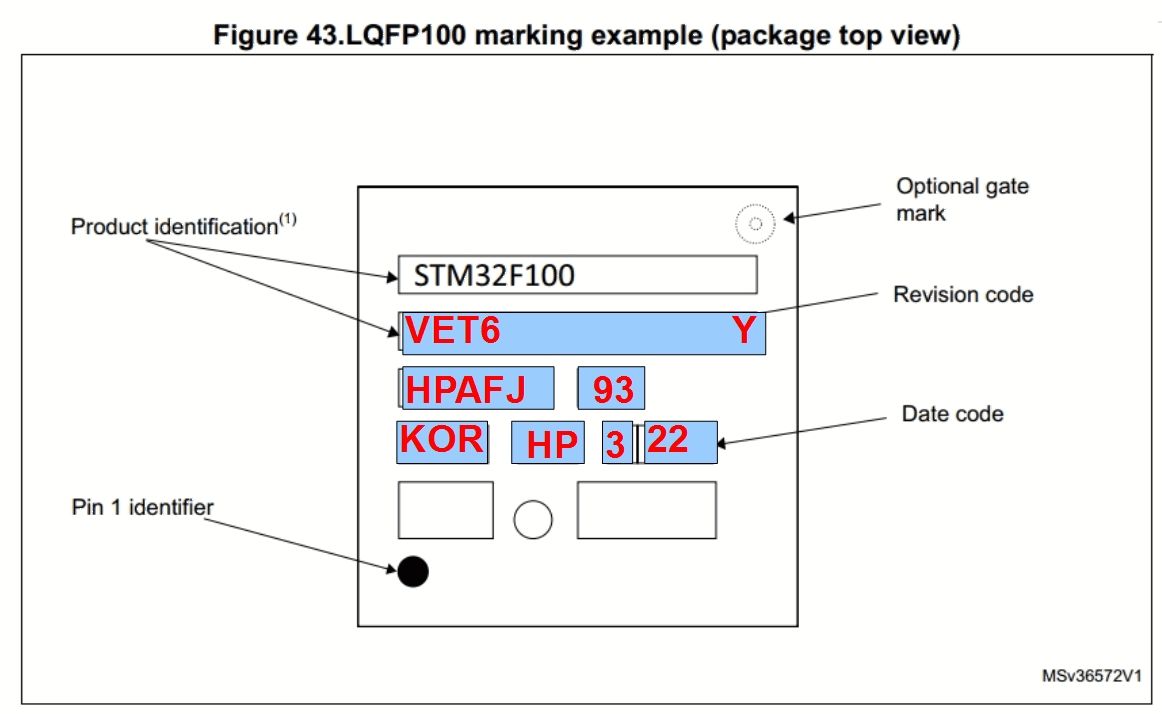

Siehe Beilage

Dear Customer,
the datasheets are all correct. There are 13 timers in the RM0041Doc-ID
16188 Rev 4 and AN4013 because the 1xSysTick and 2xwatchdog timers are
not included. Check the product number of your MCU, if there is a
STM32F100VCT6Bxxx then the DocID15081 Rev 8 datasheet is the right one
for your product. If there is not a "B" in your product number the right
datasheet is DocID14611 Rev 10 for your product
(http://www.st.com/st-web-ui/static/active/en/resource/technical/document/datasheet/CD00191185.pdf).
Compare the page 102 of the DocID15081 Rev 8 with the page 129 of the
DocID14611 Rev 10. The first versions of STM32F100 purchased are the
STM32F103 actually. In addition to this you may check if there is a
letter "Z" or "A" in the end of the second line of the product number.
"Z" stands for F103, "A" stands for F100.
Best Regards,
The microcontroller support team

von (prx) A. K. (prx)
> STM32F103 actually.
Mooment... das heisst doch, F100 steht drauf, aber F103 ist drin? Und
die F103 habe diese Timer ja nicht.
Dieser Hinweis ist mir auch aufgefallen.
Aber dass Farnell solche alten Ladenhüter verkauft? Okay, kann sein.
Aber was auch immer: wenn es für diesen speziellen Fall kein Datasheet
existiert, oder kein Errata ... also dann gehe ich davon aus, dass - was
auch immer im Hintergrund bei ST abfelaufen sein mag - ich anspruch auf
die versprochenen Timer habe.
Aber wie gesagt, habe ich das Thema für mich abgeschlossen. Hat mich
zwar einiges an Zeit gekostet, aber schlussendlich konnte ich das
Projekt erfolgreich abschliessen.
Notiert habe ich mir:
- keine STM32F100 mehr benutzten
- keine grösseren Mengen bei Farnell bestellen, ohne sie vorher getestet
zu haben.

Noch ein Nachtrag: im obigen Datenblatt steht u.a.:
8 Revision History
09-Oct-2008 1 Initial Release
01-Sep-2010 3 Major Revision of whole document. Added LQFP144 package
and additional peripherals (SPI3, UART4, UART, TIM5, 12, 14, 13, FSMC)
Das hätte man also etwas AHNEN können - vorausgesetzt man prüft das
Produktionsdatum bei jedem Materialeingang gegen das aktuelle
Datenblatt.
Kann es sein, dass auf Deinem Chip Datecode 822 steht?
Wohlgemerkt ist das erstmal nur die Document revsion history - die
Device Identification im Errata Sheet kennt Deine Y-Revision überhaupt
nicht.
Nun könntest Du an Farnell rantreten und fragen, wie es sein konnte,
dass Du Anfang 2015 eine Y-Revision bekommst, die offensichtlich weder
im Errata geleistet ist, noch den Spezifikationen im aktuellen
Datenblatt entspricht. Eine Revision, die nach den vorliegenden
Unterlagen nicht im Handel verfügbar war.
Antwort ist wahrscheinlich wieder: "wir können den Lagerbestand nicht
nachvollziehen"
Du könntest um Austausch gegen A-Typen bitten.
Der Date-Code ist 322; also 2013 / 22. Woche
Siehe: Beitrag "Re: STM32F100VE: wo sind die Timer, wo sind sie nur?"
Marcus H. schrieb:
> Nun könntest Du an Farnell rantreten ... um Austausch gegen A-Typen bitten.
Ich lebe in Istanbul. Die dabei für mich entstehenden Versandkosten
würden ein Mehrfaches des Warenwertes ausmachen.
Und die A Typen; waeren die dann nich noch ein aelterer Jahrgang?
Soweit ich es mitbekommen habe, nummeriert ST wie folgt: A, Z, Y, 1, 2,
X
Aber keine Ahnung, welche Logik dahintersteckt.
