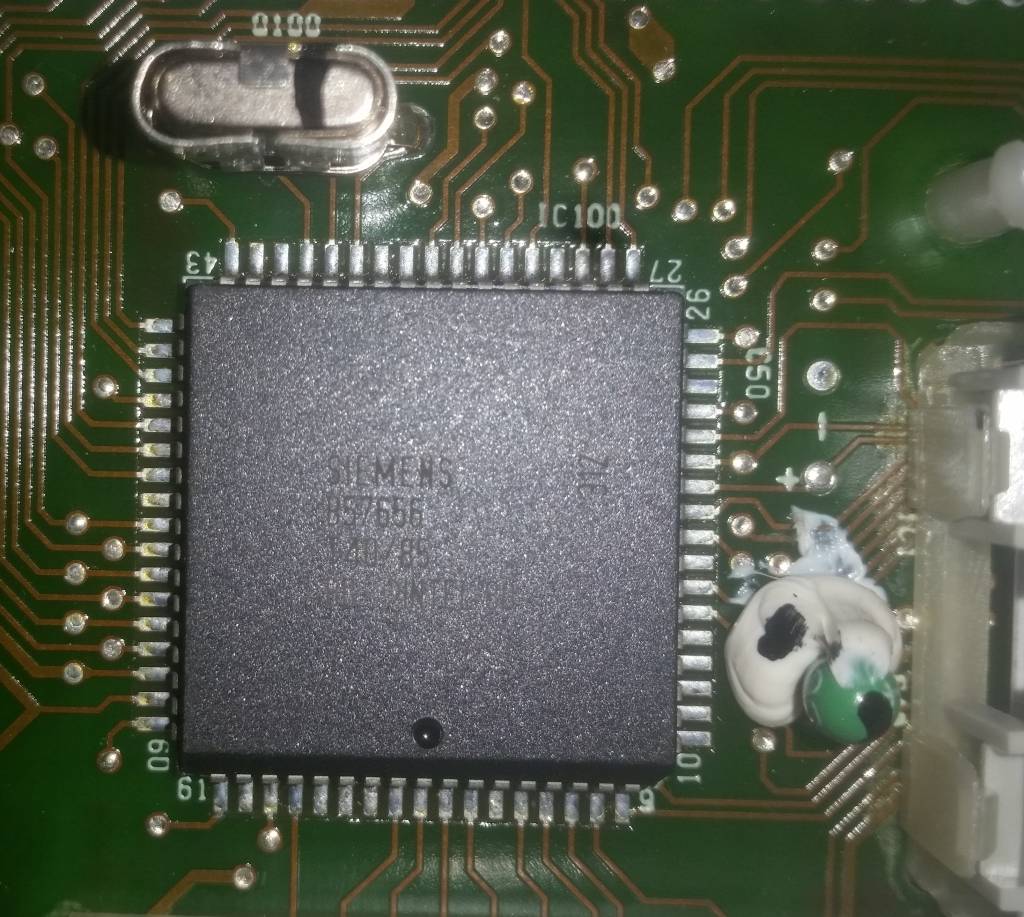

Hallo und schöne Ostern,
Ich suche für den IC ein Datenblatt bzw. Pinbelegung.
Welchen Kern verwendet der uP?
Wie wahrscheinlich ist es, dass der masken programmiert ist? Bzw. Wie
kann ich an das Programm kommen?
Vielen Dank schonmal.
Wäre toll wenn jemand etwas über diesen uP weis.
#4080013

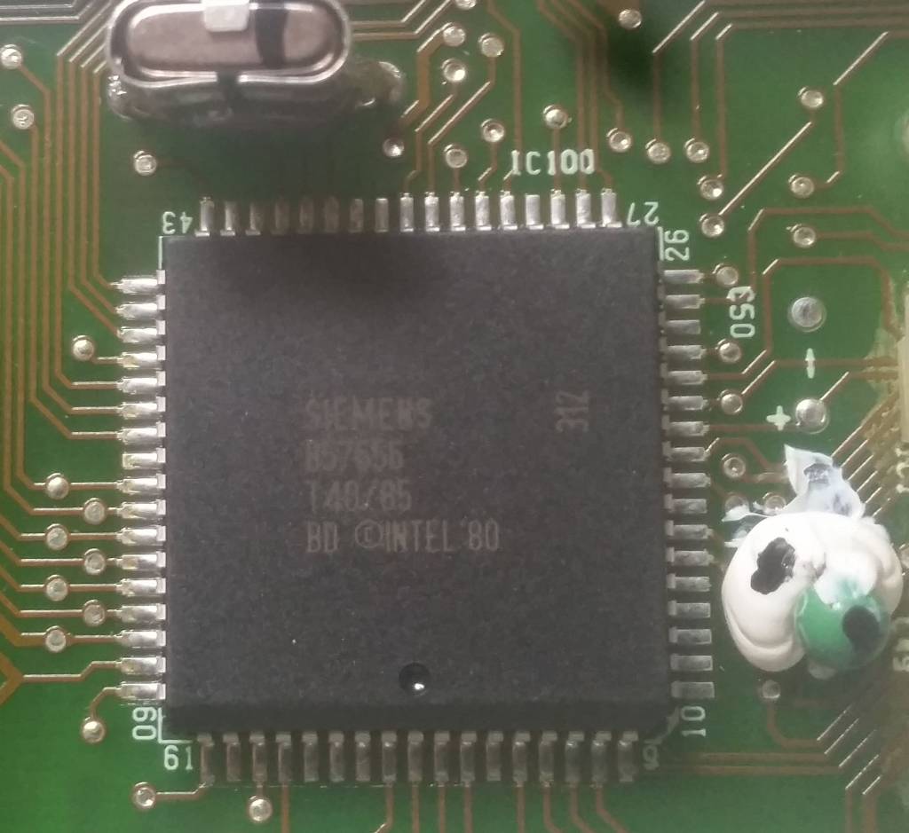

Ein Foto der Platine wäre hilfreich. Den Datumscode auf dem IC solltest
du auch mitteilen.
Siemens hat Intel Prozessoren und Derivate gefertigt. Wenn du z.B. den
Takteingang/Oszillator am Layout herausfinden kannst, hilft das schon
ein wenig.
Die Bezeichnung deutet auf einen kundenspezifischen Schaltkreis.

B57656 o.ä. heißen gelegentlich getarnte aber bekannte Bauelemente in
Bosch Steuergeräten für KFz. Keine Ahnung, warum man die
Originalbezeichnung sehr verändert, aber es sind meist wirklich gängige
Bauteile.
Ich hatte schon mal ein EPROM von Intel, aber von Bosch mit B57xxx
umbezeichnet, jedoch noch ein Intel Logo drauf. Das kann man auf dem
Programmer natürlich sofort auslesen, weil ein Standard-EPROM in der
Regel keinen Leseschutz hat. Mit der reinen Hex-Datei weiß man aber noch
lange nicht, was genau die Hardware im Gerät macht.
Mach mal ein Foto. Daran könnte man hier mal mitraten, was es überhaupt
für ein Baustein ist.
Die Bezeichnung T40/85 wurde von Siemens beim SAB80535 als
Temperaturangabe verwendet. 80535 ist ein 8051-er. Er war mal in Bosch
L-Jetronic und/oder Motronik drin, natürlich umgelabelt.

OP #4080256
Hab jetzt herausgemessen, dass der /EA Pin auf Masse liegt.
Zitat aus dem Datenblatt:
 When held at a TTL high level, the SAB 80515 executes
instructions from the internal ROM when the PC is less
than 8192. When held at a TTL low level, the SAB
80515 fetches all instructions from external program
memory. For the SAB 80535 this pin must be tied low.
Also holt er sich das Programm aus den EPROMs
Leider sind noch weitere ICs auf der Platine mit einem Bosch marking
versehen.
z.B: B57640 DIP 20 könnte doch ein 74XX640 sein oder?
