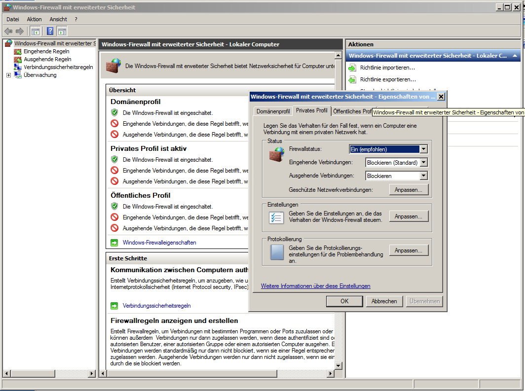

ich bin zu einem Bekannten gerufen worden, der ein eigenartiges
Netzwerkproblem hat. Ich kenne mich mit Windows nicht allzu gut aus und
ich habe sicher irgendwo eine Einstellung übersehen, warum es nicht
klappt. Vielleicht kann mir jemand helfen.
Die Fakten:
- Netzwerk ist typisches Heimnetz mit DSL-Router und LAN/WLAN
- Die IP-Adresse wird korrekt vom Netzwerkrouter abgeholt. Man kann den
Lease auch erneuern, klappt wunderbar.
- Der Router ist über ping und http zu erreichen
- Die Namensauflösung externer Server (z.B. heise.de) klappt
- Ein ping heise.de oder ping externe-Adresse wird mit "Allgemeiner
Fehler" quittiert. Damit kann ich nichts anfangen.
- Es ist unerheblich ob man WLAN oder LAN verwendet.
- Ich habe auch mal IPv4/IPv6 ein- und ausgeschaltet, also mal nur eines
von beidem verwendet. Problem bleibt.
- Andere Laptops am gleichen Router haben kein Problem.
Kann es sein, dass hier (trotz automatischem Standardgateway via dhcp)
noch eine statische Route quer steht? Mir kommt das seltsam vor: DNS
geht, Traffic offenbar nicht. Wo stellt man die bei Windows ein?
Grüße!
Das passiert u.A., wenn die Standardeinstellung in der Windows-Firewall
für abgehende Verbindungen auf "verweigern" steht (nicht die
Voreinstellung, aber sinnvoll) und keine Regel definiert ist, die
"ping.exe" abgehende Verbindungen erlaubt.
mfG und frohe Rest-Ostern
vom ingo
Edit: Screenshot angehängt,
Systemsteuerung->Firewall->erweitert->Windows-Firewalleigenschaften.
Mit dieser Einstellung, muss für jedes Programm, welches abgehende
Verbindungen aufbauen darf, eine Regel definiert werden.

Danke für beide Antworten. route fehlte mir (total dämlich - heißt ja
unter linux ebenso).
Mit der Firewall habe ich jetzt noch echt was dazu gelernt. Habe es
gerade mal in meinem virtuellen Win8.1 nachvollzogen. Keine Ahnung wie
ein Laie das unabsichtlich ändern kann- scheinbar gibt es da "Möchten
Sie Windows noch sicherer machen?"-Dialoge. Es käme mit dem Fehlerbild
gut hin.
Werde mich morgen noch einmal einladen und beides nachgehen. Bis dahin!

Gelöst!
Die Fährte mit der Firewall war gut. Kam zum Einsatzort (nachdem ich mir
in meiner VM alles angeschaut hatte) und stellte fest, dass es alles
total anders war. "McAffee verwaltet die Firewall-Einstellungen" und ich
konnte deshalb nichts anklicken (was noch nerviger ist als ausgeblendete
Optionen). Also versucht herauszufinden wo man McAffe einstellt. Ich war
unter Win8 nicht einmal in der Lage dieses dämliche Programm irgendwo zu
finden oder zu starten. Dieses "Control Center" sagte einfach nur dass
keine Internetverbindung besteht und man deshalb die "App" nicht starten
kann. Kann ich eine Personal Firewall nun nur noch einstellen wenn ich
online und mit der NSA verbunden bin? Völlig genervt habe ich dieses
Anwendung dann deinstalliert. 30 Minuten und diverse "Ihr Computer wird
jetzt total virenverseucht sein"-Meldungen später lieft alles wieder.
Avira Antivir installiert (kannte ich noch von damals(tm)) und Ruhe im
Karton.
