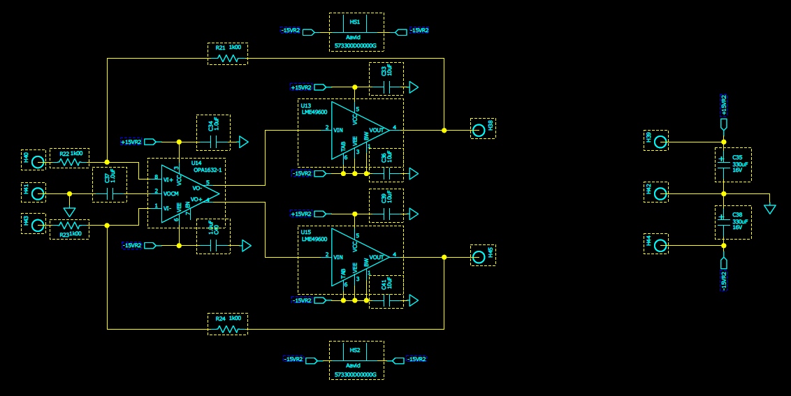

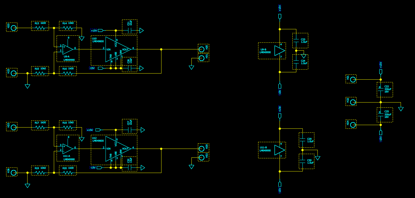

Link zum Vorverstärker:
http://www.twistedpearaudio.com/docs/linestages/ivy3_schematic_1_0.pdf
Endstufen als Anlage (DIY Audio Projekt).
Mit SE ist gemeint "unbalanced", mit BAL ist gemeint "balanced" also
symmetrisch.
Der PGA 2320 hat ja 2 Kanäle je Chip.
Somit können die unbalanced Module mit je einem Chip betrieben werden.
Wohingegen (wegen symmetrie) bei den balanced Modulen 2 Chips je Modul
benötigt werden.
SE-1 soll bedeuten 1. unbalanced Modul
SE-2 = 2. unbalanced Modul
BAL-L-1 = 1. balanced Modul linker Kanal
BAL-R-1 ...
BAL-L-2 ...
BAL-R-2 ...
