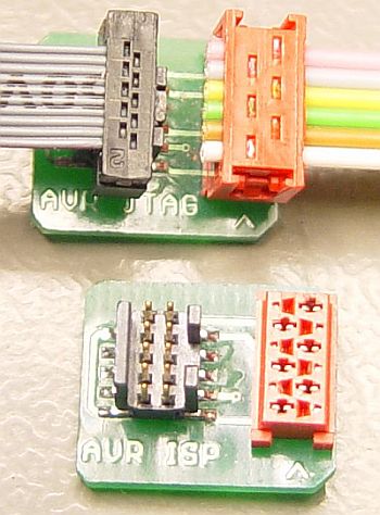

#4083608
Ich würde im jedem Fall den AVR ISP mkII empfehlen.
Ja, damit kann man nicht Debuggen.
Aber bedenke, dass man mit dem üblichen SPI-Anschuss(ISP) nicht Debuggen
kann. Man benötigt einen zusätzlichen Anschluss zum Debuggen. Debuggen
ist nicht einfach nur ein Feature. Da muss man auch schaltungstechnisch
ein wenig machen (FUSES, Anschluss). Beim ATMEL-ICE hat man ein
ziemlichen Adapter Wirrwarr, wenn man nur per ISP programmieren möchte.
Bis auf ARM und UC3 Controller, kann man alles mit dem mkII machen (auch
CAN).

Gast #4083631
> kann.
Man kann mit dem JTAG Anschluss aber Flashen und braucht den ISP dann
nicht mehr.
>Da muss man auch schaltungstechnisch ein wenig machen (FUSES, Anschluss).
Quatsch, die Controller werden passend konfiguriert geliefert und ob man
nun einen ISP oder einen JTAG setzt gibt sich nichts.
>Beim ATMEL-ICE hat man ein ziemlichen Adapter Wirrwarr,
Das stimmt nur, wenn man zuviel Geld ausgibt und das mitgelieferte
Gebamsel verwendet anstatt sich selber was passendes zu bauen.
