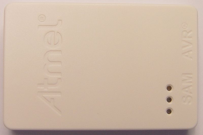

Der Atmel-ICE kommt in dem gleichen Gehäuse wie der JTAG-ICE3, nur in
weiss statt in silber.

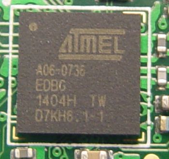

Auf der Platine befindet sich der Embedded-Debug Chip der auch schon auf
dem "Atmel SAM D20 Xplained Pro" drauf ist.

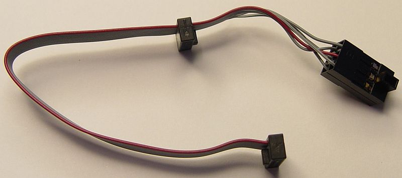

Zum Lieferumfang gehört in der "Basic" Version nur noch der abgebildete
Adapter, vermutlich JTAG/ISP sowie ein USB-Kabel.

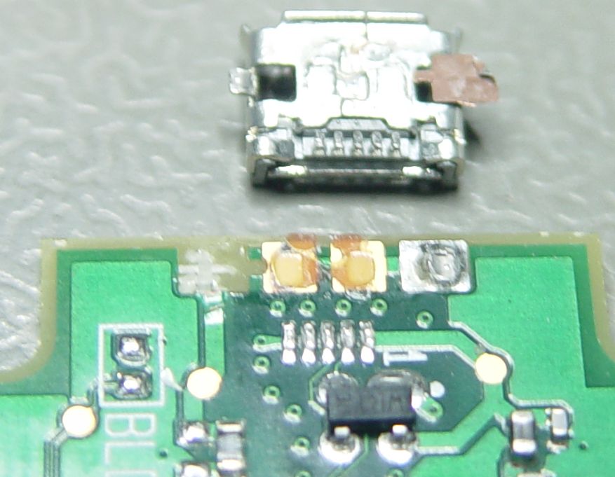

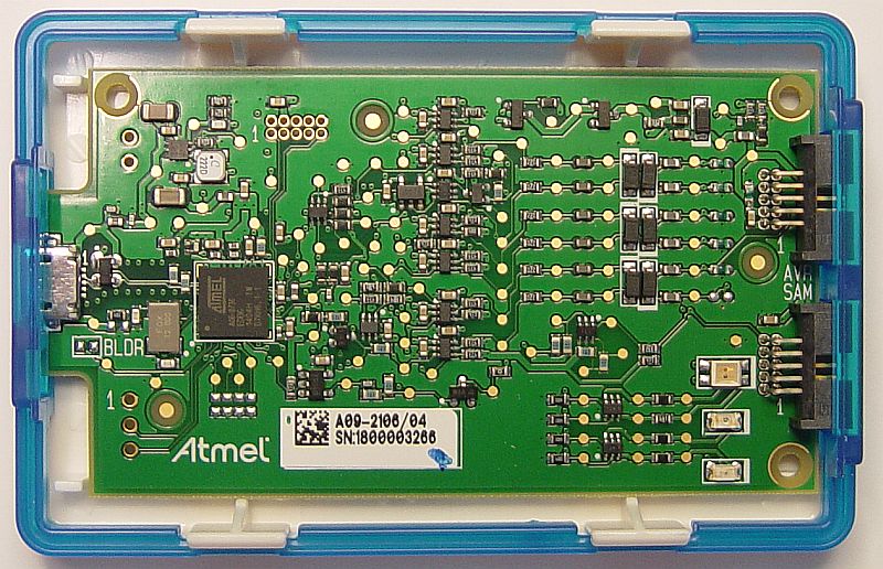

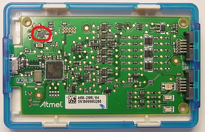

Eben genau jenes Modell habe ich gerade zerlegt.
Lässt sich ja nachvollziehen an der Serien-Nummer die ich im
Eingangs-Post abgebildet habe.
Ich wollte einen dieser Mikro-USB Magnet-Adapter in die Buchse stecken
und dabei verabschiedete sich die Buchse ins innere vom Gehäuse.
Von aussen sieht das Teil noch völlig okay aus.
Aber das ist dann vielleicht mal die Gelegenheit eine neue Buchse
einzulöten.
Und um den noch ein wenig mehr Sinn zu geben das ich extra in den Keller
gegangen bin um den Thread rauf zu holen, schaut vielleicht mal bei
Gelegenheit in Eure Atmel-ICE rein und prüft ob sich USB-Buchse und
Platine wirklich noch lieb haben.
Nachlöten könnte eine gute Idee sein, zumindest in meinem Gerät hat ja
offenbar nur die Lötstelle gehalten an der das Pad klebt.
von Einer K. (Gast)
8.2. Known Issues Concerning the Atmel-ICE
8.2.1. General
• The initial Atmel-ICE batches had a weak USB connector. A new
revision has been made with a new and more robust USB connector.
As an interim solution epoxy glue has been applied to the
already produced units of the first version to improve the
mechanical stability.
Aus: Atmel-ICE_UserGuide.pdf

ich nutze jetzt einfach mal diesen Thread, da passend zum Thema.
Weiß jemand, welcher Schaltregler (rot markiert) auf der PCB verbaut
ist? Bei meinem ATMEL ist der gerade abgeraucht.
Danke schonmal für Infos!
Nein, passt eben nicht ernsthaft zum Thema.
Das Thema ging um die Vorstellung des Atmel-ICE, vor 5 Jahren.
Du hast dagegen ein sehr konkretes Problem – eröffne dafür bitte einen
eigenen Thread. Statt ein fremdes Photo zu klauen, wäre es ohnehin
sinnvoller, dein eigenes zu posten, bei dem die Beschriftung des
entsprechenden ICs zu lesen ist.
