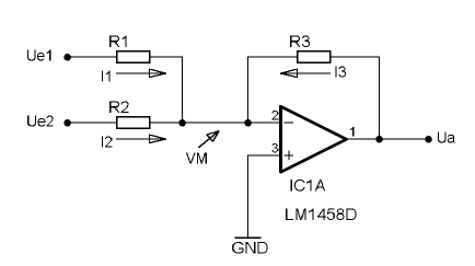

Gast #4789292
Apropos Operationsverstärker,
hier im Forum findet man unter Operationsverstärker-Grundschaltungen
https://www.mikrocontroller.net/articles/Operationsverst%C3%A4rker-Grundschaltungen#Der_Addierer_.28Summierverst.C3.A4rker.29
die beigefügte Grafik über den Addierer.
Wer findet den Fehler?
Mit besten Grüßen und möge der Knoten (nicht so schnell) platzen
Murmelchen
Moderator #4789407
Auch wenn's nach so langer Zeit offtopic wird:
Die Pfeile geben die Zähl- und nicht die Stromrichtung¹ an. Für negative
Ströme sind die Zähl- und Stromrichtung entgegengesetzt. Da im Beispiel
alle Pfeile zum selben Knoten zeigen, kann man sofort sehen, dass die
Summe der zugehörigen Ströme null ist.
Im Wiki-Artikel wird das auch konsequent in eine Formel umgesetzt:
  I₁ + I₂ = -I₃
In Datenblättern werden die Pin-Ströme per Konvention (meist) so
gezählt, dass positive Ströme in das Bauteil hinein- und negative
herausfließen. Die Zählpfeile zeigen also – unabhängig von der
tatsächlichen Stromrichtung – alle in das Bauteil hinein. Damit erspart
sich der Datenblattschreiber diesbezügliche zusätzliche Erläuterungen zu
den Tabelleneinträgen.
