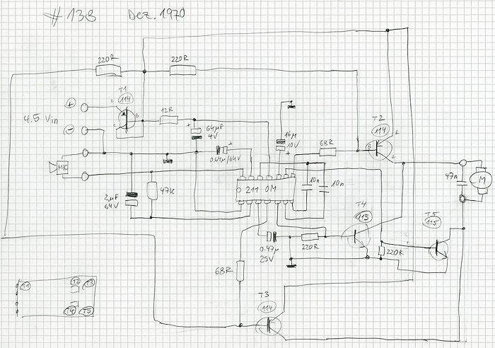

Hallo zusammen!
Ich möchte einen alten Akustikschalter (Baujahr 1970) reparieren, der
ein mir unbekanntes IC enthält: es steckt in einem DIL-14 Gehäuse und
trägt gerade mal die Aufschrift "211 0M", das ist alles. Das Ding
schaltet je nach Frequenz und Länge des Signals vom Microphoneingang her
den einen oder anderen Ausgang ein oder aus.
Danke für Eure hilfe bei der Suche!
Elektrolurch.

von Axel S. (a-za-z0-9)
Viel zu wenig Information. Mach ein Bild. Erfasse den Schaltplan.
Aber 1970 gab es bestenfalls OPV. Wird also wohl auf ein analoges Filter
+ Schwellwertschalter hinauslaufen. Einen OPV von 1970 kann man durch
praktisch jeden heute erhältlichen Typ ersetzen - bei besseren
Eigenschaften.
von Elektrolurch (Gast)
Hier ist die erste Schnellskizze der Schaltung... ich werds noch schöner
zeichnen damit man eher drauskommt
Die Schaltung enthält überdies noch Ge-Transistoren vom Typ 0N114 und
0N115.
von Uwe B. (uwe_beis)
Die Schaltung steuert eine H-Brücke für den Motor mit zwei Transistoren
zw. Pins 4 (C1) und 5 (E1) bzw. 8 (C2) und 9 (E2). Sie enthält
offensichtlich einen NF-Verstärker und irgendwelche weitere
Schaltungsteile (Gleichrichter, Schwellwertschalter, Zeitkreise?). Das
ist ganz offensichtlich ein sehr spezielles IC, nur für diese Anwendung.
Also kein übliches IC.

von Joerg L. (Firma: 100nF 0603 X7R) (joergl)
Fred Feuerstein schrieb:
> Hä?
> unter dem Schaltplan steht LEGO, da gibt es bestimmt noch einige
> Informationen die man hier anbringen könnte.
Und oben am Schaltplan steht 138. Wenn man das kombiniert, landet man
bei dieser Lego-Packung:
http://lego.wikia.com/wiki/138_Electronic_Train
Es ist also die Elektronik, bei der man mit einer beiligenden Pfeife die
Lokomotive fernsteuern kann.
Zum IC: Das ist ein ASIC, speziell für Lego für diesen Anwendungsfall
gemacht.
Hmm. Da lag ich mit "ist wohl nur ein OPV" ziemlich daneben. Anscheinend
wirklich ein Spezial-IC. Wußte gar nicht, daß es 1970 sowas schon gab :(
Ein A211 aus der Tätärä ist es aber natürlich nicht. Nicht nur daß es
den 1970 definitiv noch nicht gab. Auch die Anschlußbelegung paßt hinten
und vorne nicht. Noch nicht mal die Anzahl Pins. Der ursprüngliche A211
hatte zwar ein Gehäuse in der Größe eines DIL-14, allerdings waren die
Pins 3-5 und 10-12 zu Kühlfahnen zusammengefaßt und erforderten einen
Schlitz in der Leiterplatte. Erst Mitte der 1980er Jahre wurde der A211
mit echten 14 Pins hergestellt.
von Magic S. (magic_smoke)
Naja wenn man sich das genauer anschaut ist das nichts weiter als eine
Vollbrücke, die die Drehrichtung des Motors umkehren kann und gesteuert
wird das wohl über die Erkennung von zwei verschiedenen Frequenzen.
Einmal vorwärts, einmal rückwärts, Ruhe gleich Stopp.
Sollte jetzt nicht sooo schwer sein, da was eigenes zu bauen.
Ich wollte niemanden zum googlen verleiten ;) Der Baustein gehört mit zu
den seltensten LEGO-Elementen, Ersatzteile oder Reparaturmöglichkeiten
für so alte Bausteine gibts beim Hersteller längst nicht mehr... Dass
für diesen Baustein offenbar gleich ein custom-IC konstruiert wurde, ist
schon allerhand, aber offenbar ist dies der Fall. Schon die seltsame
Anschlussbelegung schliesst jegliche Standard-IC aus... Eine
Ersatzschaltung für diesen IC wäre sicher möglich, aber da bin ich auch
auf googeln angewiesen.
