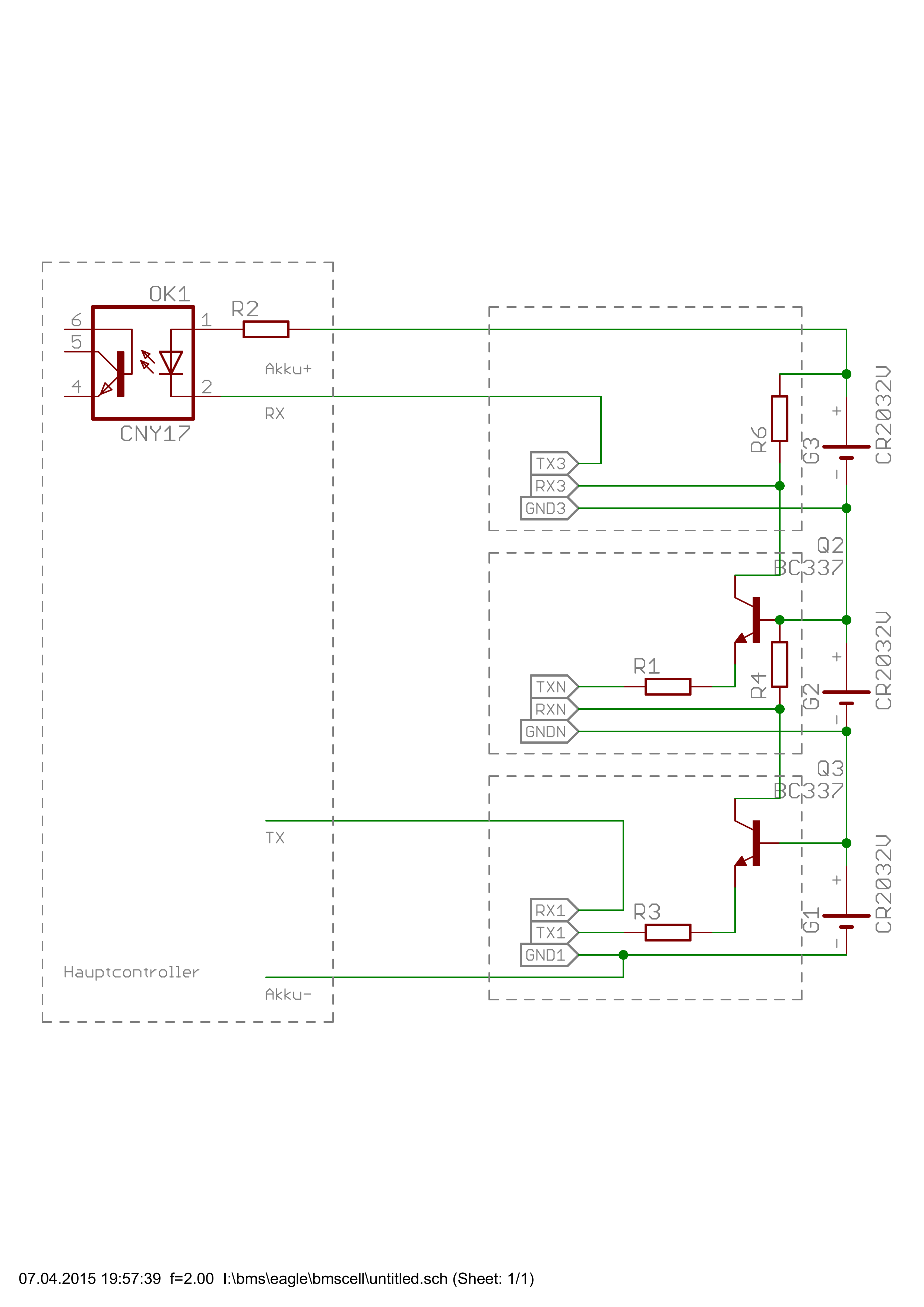

Hallo zusammen, ich hab mir ein neues Projekt vorgenommen.
Ich möchte einen LiFePo4 Cell Controller bauen.
Es gibt schon einen der ziemlich genau das tut was ich haben will
http://faktor.de/batterie-management-systeme/programmierb-bms/123-bms/bms123-cell-modul-in.html
Aber ich möchte es halt selbst bauen um das Protokoll im Griff zu haben
und später auch den passenden MainController selbst bauen zu können.
Ich glaub auf den Fotos kann man schon fast alles erkennen wie es
gemacht wurde.
Nur eins ist mir unklar.
Wie haben die das mit dem Bus gelößt?
Siehe http://faktor.de/out/media/BMS123_Manual_v1_1%282%29.pdf Seite 9
Es gibt nur eine Verbindungsader.
Stromschleife mit Optokoppler?
Nur Senderichtung CellController => MainController?
Woher weis dann der einzelne CellController, dass er senden darf?
Kenn einer so ein Bussystem?
Vielleicht doch nicht selbst bauen sonder den vorhandenen Controller
umprogrammieren? oder sehen ob man das Protokoll aufgedröselt bekommt?
Bin gespannt ob euch dazu was einfällt.

Ich habe so was auch schon mit dem LTC6804 aufgebaut. Sind wirklich
super Teile. Trotzdem finde ich eine Lösung mit einzelnen kleinen
Platinen wie oben verlinkt auch nicht schlecht. Allerdings würde ich
keinen Tiny24 verwenden. Die ATtiny841 (441) sind da wesentlich besser
geeignet da sie richtige UARTs haben. Verfügbar z.B. hier:
https://guloshop.de/shop/Mikrocontroller/ATtiny841-SOIC::117.html für
1€.
Die Kommunikation geht per Daisy Chain und Transistoren in
Basisschaltung.
das Protokoll könnte so aussehen:
Der Master sendet z.b.
1 Byte Request Number
1 Byte Cell    Counter
xx Bytes Daten (Spannung, Temperatur, Flags...)
1 Byte CRC
Jeder Contoller checkt ob Request Number gleich Cell Counter ist. Wenn
das der Fall ist muss er seine Messwerte in den Datenstrom einbauen,
bzw. die Empfangenen für sich interpretieren. Dann erhöht er den Cell
Counter und schickt alles an den nächsten Controller. Wenn der Vorgang
für 8 Zellen 8mal wiederholt wird, waren alle Controller mal dran. Die
Software kann somit bei allen Controllern (auch dem am Anfang und Ende
der Kette) gleich sein.
Ich hänge mal ein Prinzipschaltbild der Daisy Chain Kette an.

OP #4082789
Ah, das schaut gut aus!
an Daisy Chain hatte ich auch schon gedacht, aber auf die Lösung mit dem
Transistor war ich noch nicht gekommen.
Und der Hinweis zu dem ATtiny war auch wichig, hab bis jetzt immer mit
größeren (ATmega) gearbeitet und konnte mir nicht vorstellen dass es
einen ohne async gibt. Aber das hät ich sicher bald bemerkt.
vielen Dank!
