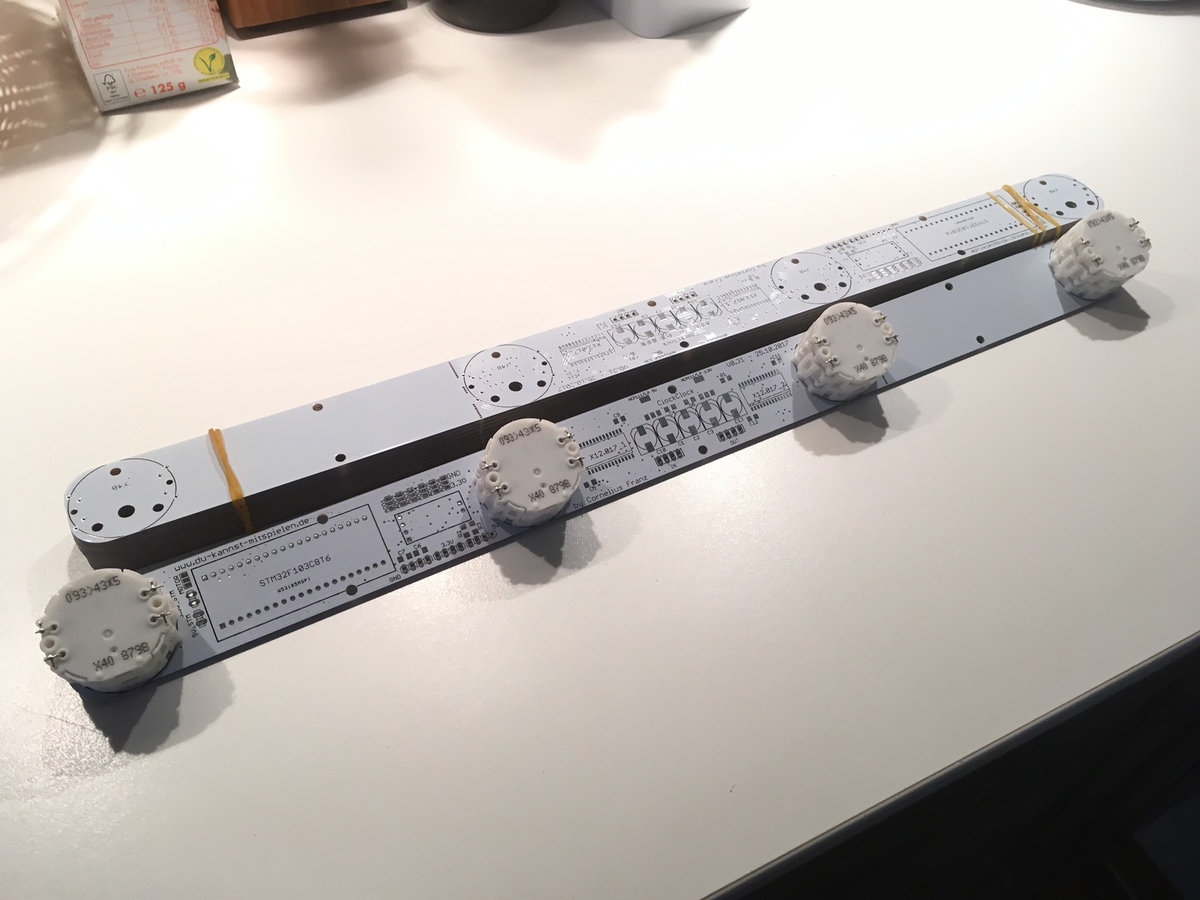

#5194034
Ich war nicht untätig und habe nach einigen Tests einen neuen Weg
eingeschlagen. Die neuen Platinen sind heute eingetroffen. Nun werden
vier X40 Motoren von zwei X12.017 Treibern und einem STM32 angesteuert.
Damit verringert sich die Anzahl an Treibern, CAN Modulen und STM32
Boards um den Faktor 3-4.
Die Platinen können auch auf 3 Motoren gekürzt werden. Die Einzeluhren
haben am Ende einen Durchmesser von 12cm und sind 5mm voneinander
separiert.
Da die Rotoren bei einem Reset vom Treiber in eine feste Position
gefahren werden fällt auch die magnetische Referenzierung weg. Man muss
bei der Referenzfahrt dann nur alle Zeiger von Hand in die richtige
Ausgangsstellung bringen.
