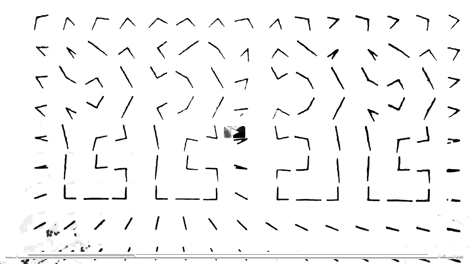

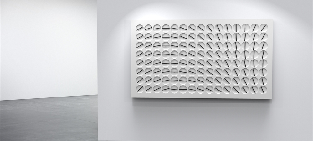

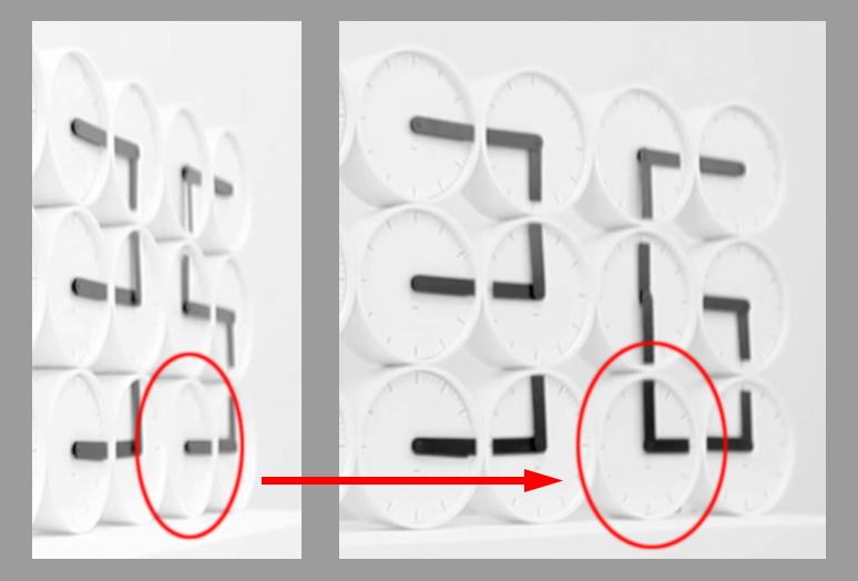

Hallo leute bin neu hier. Hab ab und zu mal mitgelesen, aber nie was
geschrieben.
Ich habe letztens auf facebook dieses Video gesehen
http://www.orschlurch.net/2014/09/21/coole-wanduhr/
Und habe mir überlegt ob man sowas nachbauen könnte. Ich hab keine
Anleitung oder sonst was gefunden. Mein Plan bis jetzt ist
1. 135 Uhren kaufen die ähnlich ausschauen
2. Kleine Servomotoren oder doch Schrittmotoren
3. Steuerung mit einem Mikrocontroller?
Habt ihr Ergänzungen oder sonstige Ratschläge?

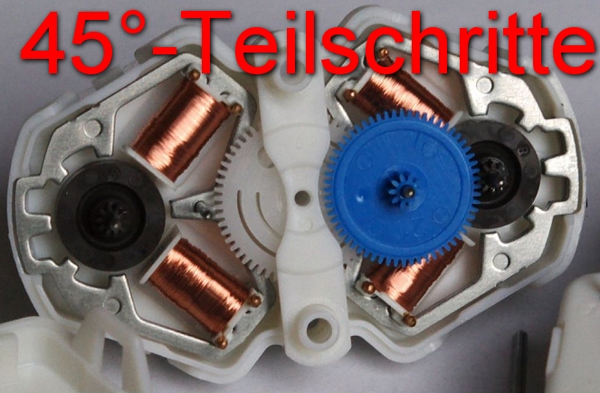

Weil man ein elektronisches Uhrwerk, komplett mit Zeigern, aber ohne
Ziffernblatt, selbst als Einzelstück für ungefähr 2€ kriegt. Außerdem
ist die Ansteuerung einfacher, man braucht nur einen Taktimpuls pro
Uhrwerk, der die Zeiger dann um jeweils eine Position weiterbewegt.

Du meinst also, dass Du Minuten- und Stundenzeiger einer stinknormalen
Uhr mit einem Taktimpuls unabhängig voneinander ansteuern kannst?
Schau Dir das Video mal genauer an.
Beide Zeiger einer jeden Uhr sind gleich lang und lassen sich unabhängig
voneiner drehen. Ohne dies ist auch der ganze Witz hin.

Hier mal eine kleine Analyse von mir:
Die Zeiger der Uhren sind gleich lang.
Die Zeiger bewegen sich nicht mit einer Untersetzung
von 12:1 zueinander, sondern unabhängig -> kein normales Uhrwerk.
Die Zeiger laufen auch rückwärts.
Ansteuerung jedes Zeigers mit Servo (Übersetzt 1:2) ist nicht möglich,
da die Zeiger komplette Kreisbewegungen machen.
Servoumbau auf gesamte Drehung hat den Nachteil, dass die
Positionsrückmeldung fehlt -> muss wieder nachgerüstet werden.
Nach meiner Ansicht müsste jeder Zeiger seinen eigenen Schrittmotor
bekommen.
Eventuell gibt es Uhrwerke welche 2 Schrittmotoren haben und auch
rückwärts laufen können.
Gruß JensM

Ich hab da ein bisschen recherchiert, die Uhr basiert auf dem "a million
times" - Konzept. Dieses wiederum verwendet anscheinend einen normalen,
linearen Uhrenlauf. EDIT: Doch nicht - ganz am Anfang dreht sich alles
synchron.
http://www.humanssince1982.com/a-million-times
Jetzt also nur noch hunderte Uhrwerke mit dem entsprechenden Takt
füttern und los geht die wilde Fahrt ;)

von Thomas T. (runout)
Hans M. schrieb:
> Da sieht man schön, das das normale Uhren sind.
ein Zeiger auf 6:00Uhr und ein Zeiger auf genau 09:00Uhr...
normale Uhren ???
runout
von Marcus W. (marcusaw)
Hans M. schrieb:
> Wie wärs erst mal mit in klein:
> https://vimeo.com/52798481
> Da sieht man schön, das das normale Uhren sind. Auch was die Zeiger und
> Drehrichtung angeht.
... die etwas 4 Stunden pro Umdrehung des Minutenzeigers machen. Ganz
normale Uhren sind das leider auch nicht...

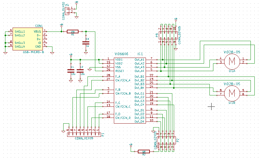

Dort wird auf einen Steppermotor von Sonceboz mit zwei unabhängigen
Achsen verwiesen:
http://www.sonceboz.com/medias/Products/PDFs/datasheets%20V2/6407%20NEW.pdf
Preis liegt (bei großen Stückzahlen) angeblich bei 4$, habe ich aber
nicht überprüft.

Hier noch ein Anbieter von "Doppelschrittmotoren":
  http://www.microstep-motoren.de/index.php/de/produkte/sonderloesungen
Datenblatt dazu findet man unten links auf der Seite oder hier direkt:
  http://www.microstep-motoren.de/images/datenblaetter/sonderloesungen/ubersicht_s3-1.pdf
Muss man mal fragen, wieviel 288 Stück kosten ;-)
man sieht doch deutlichst, dass sie unterschiedlich lang sind..????

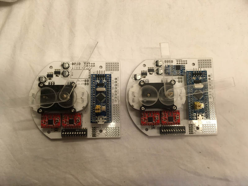

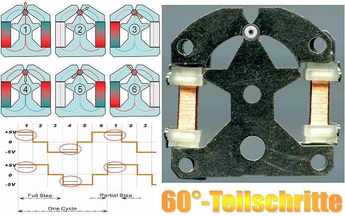

von Thomas Z. (thomas_z41)
Hallo zusammen.
Ich habe mir mal 2 Funkuhrwerke zum testen bestellt.
Diese haben 2 Lavet-Motoren, einen für den Minuten und einen für den
Sekundenzeiger.
Davon habe ich nun mal eine zerlegt. Die Elektronik kann man komplett
entfernen und dann die Motoren einfach selbst ansteuern. Man muss die
Motoren immer nur mit wechselnder Polarität pulsen und die Zeiger
bewegen sich. (Natürlich immer nur im Uhrzeigersinn.)
Zusätzlich waren auf der Platine eine LED und eine Photodiode, die
wahrscheinlich für eine Positionserkennung gedacht waren.
Ich habe mir nun überlegt eine 8*3 Uhr zu bauen. Für jede Ziffer also 6
Uhren. Dann würde ich 6*4+6*1+1 Pins für die Ansteuerung einer Ziffer
brauchen. 2 Pins pro Motor + 1 Pin für die Fotodiode und 1 Pin um die
LEDs bei allen Uhren ein und aus zu schalten. Was mit einem AtMega32 zu
schaffen wäre.
Oder hättet ihr andere Ideen?
lg
Thomas

c-hater schrieb:
> Ach watt, da wird doch keine große Masse bewegt.
> Denke doch nur mal an mechanische Quarzuhrwerke. Die haben einen
> Sekundenzeiger, der logischerweise immerhin einmal pro Sekunde bewegt
> wird.
Also mit einem mechanische Quarzuhrwerk haben die Uhren der
Victor-Hunt-Uhr nicht viel gemein.
Schau dir mal die oben verlinkten Videos etwas genauer an: beide Zeiger
lassen sich unabhängig voneinander, einzeln und gemeinsam, in beiden
Richtungen mit variabler Geschwindigkeit steuern. Die
Leistungsaufnahme dürfte entsprechend hoch sein.
Und es sind auch weit mehr als 60 Schritte pro Umdrehung für einen
Zeiger. Bei 60 Schritten wäre das Ganze ein ziemliches Geruckel und
Gezuckel.

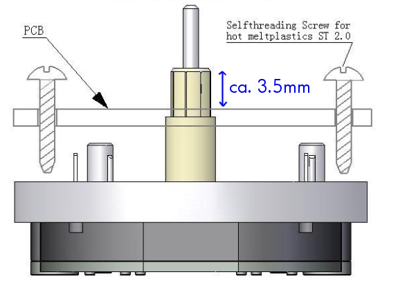

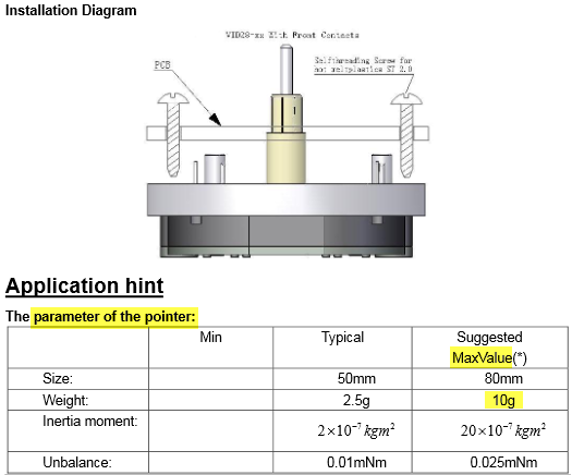

BTW: Hat jemand 'ne bessere Idee für die Zeiger, als sie in China per
Laser schneiden zu lassen?
Siehe Beitrag "Re: Gehäuse für meine Platinen"
Sind 2.55mm zu dick? Müsste man man nachrechnen.
"The parameter of the pointer" stehen ja im Datenblatt^^.
Die Wellen sind jedenfalls lang genug (Bild), wenn sich meine
'Photogrammetrie' nicht vertan hat.
Ich bin von der Breite = 35mm ausgegangen.

von John (Gast)
Bei dieser Uhr scheinen die großen und kleinen Zeiger mit der festen
Übersetzung 2:1 miteinander verbunden zu sein: zwei Umdrehungen vom
großen Zeiger ergibt eine Umdrehung kleiner Zeiger. Im Video wird auch
die Drehrichtung der Zeiger nicht geändert.
Dann ist aber die Änderung der Einstellung, wie im Bild markiert, nicht
möglich!
Wenn man genau hinschaut, erkennt man, dass das Video an dieser Stelle
manipuliert wurde.
John
von Sören K. (foxalem)
Moin,
eine Manipulation kann ich nicht erkennen. Auch die Übersetzung von 1:2
ist nicht nachvollziehbar in der genannten stelle. Man beachte die
Zeiger an der markierten stelle die letzten 2 sec vor den tauben. Der
Minutenzeiger läuft eindeutig schneller.
Zur Positionierung würde ich reedsensoren an unterschiedlichen stellen
verwenden. Die Magneten kann man im Zeiger einbetten und die reed
sensoren verdeckt hinter dem Ziffernblatt.
Die Idee tauchte weiter oben schon auf und diese find ich wegen der
Unsichtbarkeit am charmantesten.
Mach mich gleich nochmal auf die suche nach einem Motor ohne internal
stopp.
Lg
Achte in dem angehängten mp4 mal auf die Länge der Zeiger.
Da tauschen plötzlich der Lange und der Kurze die Position von einem
Frame zum nächsten.
Hat bei mir auch etwas gedauert dass ich das gesehen habe.
Aber unabhängig davon ob das Video manipuliert ist oder nicht, ist diese
Uhr möglich zu bauen. Und wenn man die beiden Zeiger unabhängig von
einander ansteuern kann ist das "Übersetzungsverhältnis" zwischen den
Zeigern flexibel und somit egal.
Aber was mir noch auffällt, in diesem Video drehen sich die Zeiger nur
in eine Richtung, weshalb ich auch erst mal den Ansatz mit echten
Uhrwerken weiterverfolgen werde, auch wenn da ein Uhrwerk 12€ kostet.

von Fpgakuechle K. (Gast)
> Frame zum nächsten.
Und schau mal welcher zeiger Schatten wirft ...
MfG,
von Kai-Uwe (Gast)
Interessantes Thema.
bzgl. VID28-05:
Ich habe schonmal ein Projekt mit dem VID29 gemacht, der die
"Einfachversion" des VID28 darstellt. Diesen Typ gibt es mit und ohne
interne Endanschläge. Die Anschläge sind so gemacht, daß das
Abtriebszahnrad, welches auf der Zeigerwelle sitzt, auf einer Seite eine
Erhöhung (hervorstehende Nase) hat, die in einer kreisbogenförmigen Nut
im Gehäuse läuft und dort anschlägt. Diese Nase lässt sich theoretisch
einfach abschneiden, dann kann der Motor problemlos 360° Drehwinkel
(genau wie sein Bruder, der von Haus aus ein nasenloses Zahnrad hat).
Praktisch ist das jedoch ziemlich schwierig, da man den Motor zerlegen
muss (filigran, empfindlich), am Zahnrad schnitzen um es zu planen ohne
es zu verbiegen und man das Ganze wieder so zusammensetzen muss, daß
alle Wellen und Zahnräder in beiden Gehäusehälften richtig einrasten. Es
geht, aber bei 300 Motoren möchte das keiner machen! Noch vergessen:
wenn auch nur ein winziger Span ins Innere des Steppers gelangt, läuft
der nicht mehr rund, sondern hakt und verliert Steps.
Ich weiss nicht, ob es eine anschlaglose Version des VID28 gibt, diese
wäre aber m.E. nach ein Muss!
>Wenn der Stunden-Zeiger z.B. genau auf 3 Uhr steht, dann kann der
>Minuten-Zeiger bei dem VID28 nur auf 12 stehen.
Das glaube ich nicht, die beiden Systeme im Doppelmotor sind imho NICHT
mechanisch gekoppelt.
> Für jeden (VID28-05) werden somit 2 Ausgänge (1. Bit = Impuls; 2. Bit =
> Richtung) von einem Schieberegister benötigt(z.b.
Das stimmt nicht. Die Motoren enthalten 2 Spulen (also 2x2 beim VID28),
die mit dem im Datenblatt angegebenen Polaritätsmuster bestromt werden
müssen. Man braucht dazu 4 Controllerpins pro (Teil-)Motor. Es geht aber
ohne Treiber, in meinen Anzeigen habe ich die Spulen direkt an
ATtiny-Push-Pull-Pins gehängt.
Bei Teilschrittbetrieb "tickern" die Motoren übrigends hörbar und die
Zeigerbewegung ist deutlich "steppend". Ein Motor alleine ist zwar sehr
leise, aber ich könnte mir vorstellen, daß bei ansonsten stillem Raum
sehr störend wirken könnte, wenn 300 Stepper gleichzeitig verfahren.
Da würde Mikroschritt evtl. Abhilfe schaffen, dann wird aber die
Ansteuerung deutlich aufwendiger.
Zur Zeigerbefestigung: Idealerweise sollte der Zeiger ein leicht
konisches Loch haben (dafür gibt es konische Reibahlen im
Modellbaubereich), diesen kann man dann sehr einfach und dauerhaft
aufpressen.

☞ J-A von der Heyden ☜ schrieb:
> Magnete auf den Wellen, zusammen mit Hall-Sensoren
Das hatte Sören Kleer schon vorgeschlagen, aber ich befürchte, dann
werden die Zeiger zu schwer (siehe 'parameter of the pointer').

Im Datenblatt des VID28-05 steht:
> In partial-step driving mode, the motor can be directly driven
> by a standard logic voltage level with less than 20mA current
> consumption.
8-Bit-Schieberegister
Mit einem 74HC595-Schieberegister (Vorschlag von Sören Kleer), gingen
also 1°-Schritte, also 360 Schritte pro Umdrehung.
Das würde zwar reichen, aber die Nutzung von 'micro step' könnte
trotzdem was bringen, um die Zeiger schneller und zuverlässiger
beschleuligen zu können und weniger Geräusche zu erzeugen, wie Kai-Uwe
oben schrieb.
16-Bit-Schieberegister
Im MCP23S17^^ ist ein 16-Bit Schieberegister. Man könnte auch zwei
74HC595 kaskadieren um auf 16 Bit zu kommen.
Mit 100Ω-Vorwiderständen zwischen Motor und Schieberegister ließen sich
damit auch verkleinerte Schritte umsetzen:
Zwei Ausgänge pro Motoranschluss:
* beide high:      5,0V
* beide low:       0,0V
* unterschiedlich: 2,5V
Bei 'unterschiedlich' fließt zwar über die Vorwiderstände ein 25mA
'Kurzschluss-Strom', aber das wäre nur kurzzeitig.
Unter Beachtung des 'Maximum current' für VSS und VDD (150 und 125 mA)
wäre das eine Art "micro-step light".
Stepper-Motor-Driver
Mit deutlich mehr Aufwand (Kosten, Baugröße, Spannungsversorgung) käme
ein A4988 in Frage:
Der A4988 kann bis zu ±2A und benötigt mindestens 8V 'Load Supply'.
Davon würde man zwei Stück pro VID28-05, also pro Uhr benötigen.
Fertig auf Breakout-PCBs wären das 2,18€ .. 2,48€ pro Uhr. Die
billigeren sollten reichen, denn ein Kühlkörper ist bei 20mA sicherlich
nicht nötig:
http://www.aliexpress.com/item/-/1991404426.html
Beim A4988 wird der Ausgangsstrom geregelt, der Sollwert für den
Sinus-Spitzenwert wird über das Poti R9 eingestellt:
http://www.robotshop.com/media/files/pdf/datasheet-1182.pdf
Was haltet Ihr jeweils davon?
Ich finde den A4988 etwas 'oversized'. Bei einem MCP23S17 käme man ohne
8V aus, also nur mit 5V. Dafür hätte man jedoch gröbere Schritte und
keine richtige Strom-Regelung und mit den 100Ω-Vorwiderstände würden wir
Drehmoment verschenken.
Was meint Ihr?
von Torsten C. (torsten_c) Benutzerseite
Fpga Kuechle schrieb:
> Aufwand ist relativ, dürften kamm 50 Zeilen code sein.
Die 50 Zeilen hast Du sehr verständlich und ausführlich erläutert. :-)
Das sehe ich auch so.
Meine Worte 'wirklich aufwendig' bezogen sich aber auf die Hardware,
also die Erfassung des Strom-Zeitverlaufes. Das hätte ich vielleicht
dazu schreiben sollen, sorry.
> … aber wenn man schon einen uC mit ADU-wandler nimmt …
Geht das denn mit einem AD-Umsetzer (ADU)?
Ich schätze, es sind wenigstens vier, aber eher vier differenzielle,
also acht Analog-Eingänge.
Und wie soll der Strom gemessen werden? Ich schätze, die Shunts sollten
nicht so groß sein, dass man ohne mehrere Verstärker (OP-Amps) auskommt.
An dieser Stelle hatte ich bis jetzt den wesentlichen Aufwand gesehen.
Mit der 100Ω-Vorwiderstandand-Variante^^ und dem 16-Bit-Schieberegister
könnte das jedoch auch ohne OP-Amps gehen, indem man die 8
Motor-Anschlüsse direkt an 8 Analog-Eingänge anschließt. Das wäre dann
ein Pluspunkt für "micro-step light"^^. Aber es bleibt leider der
Momenten-Verlust.
PS:
Der A4988 Stepper-Motor-Driver hätte 1/16°-Schritte, also 5760 echte
'micro-steps' pro Umdrehung.
Die 'micro-step light'-Variante (mit 16 Bit Schieberegister) hätte
1/3°-Schritte, also 1080 'partial-steps' pro Umdrehung.
Ob die Uhr mit zwei A4988 so viel leiser ist, als mit 1080 Schritten?

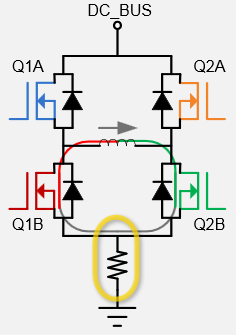

Hm, ich dachte eigentlich an Gesamtstrom und nicht pro Spule. Eigentlich
sogar nicht an einem Stepper sondern an einen Motor + Getriebe und
Rundentick.
Hm ich dachte da an current sense IC:
http://www.ti.com/product/ina193
> oben schrieb.
Microschritte kann man doch per PWM ermöglichen oder irre ich mich da?
Denn wenn es möglich ist, dann geht das auch mit Schieberegistern (über
den Output Enable)
Torsten C. schrieb:
>> aber mit der Zeit läuft das auch dahin
> @Sören: Ich habe noch nicht verstanden, wie diese Worte gemeint waren.
Sorry, ich habe das nicht weiter kommentiert weil du Recht hattest. Mein
Gedanke war dahingehend falsch, da ich dachte, wenn es lange genug dreht
kann jede Position von jedem Zeiger angefahren werden. Da sie aber
Mechanisch gekoppelt sind, ist es nicht möglich den Minutenzeiger auf 2
zu haben und den Stundenzeiger auf genau 3.
> ie Frequenz liegt dauerhaft an (Pin 2 und 3). Die
> Drehrichtung wird durch die Spannungsrichtung angegeben (Pin1 U+ Pin2
> bzw. Pin1 U- Pin2).
Ich habs 5 mal gelesen und nicht verstanden. Kann das bitte jemand
nochmal anders erklären, der das verstanden hat?
Oder kannst Du eine kleine Skizze (Schaltplan) machen, Sören?
> Da irgendjemand geschrieben hat, dass ein
> Magnet im zeiger die Motoren zu sehr belasten könnte.
Es ging um die 'Unbalance' rechts unten im Bild VID28-05a.png^^. Ich
habe die falsche Stelle gelb markiert. 10g sind das maximale Gewicht des
Zeigers.
PS: Aber 0.0067g-Magnete sind mir neu. Cool. :-)
Thorten,  evtl wirds hiermit verständlicher. Schau dir mal an die der
angesteuert wird bzw das signalbild. Saß gestern locker 30 minuten davor
bis ich da durchgestiegen bin.
http://www.google.de/url?sa=t&source=web&cd=3&ved=0CCMQFjAC&url=http%3A%2F%2Fsearch.alkon.net%2Fcgi-bin%2Fpdf.pl%3Fpdfname%3D07087.pdf&rct=j&q=datasheet%20vid28-05&ei=bzJJVaPPLsy3swGR7YH4AQ&usg=AFQjCNGjTYTl3dxGrYHG-qCPdSpeRoJFBA&sig2=hYvi90sSkCmzAK0QnLTwdQ
(sorry geht am Handy gerade nicht anders)
Seite 6
> Seite 6
Nummus iactus est! Danke. :-)
Dann kommt man zwar mit 6 Bits vom 'Shiftregister' aus, statt mit 8,
aber der Ausgangsstrom vom Treiber reicht nicht für zwei Motor-Spulen.
Viel bringt das also auf den ersten Blick nicht.
PS:
Auf den zweiten Blick könnte man Mosfet-Transistoren als Treiber nutzen
und hätte beim MCP23S08 oder MCP23S17 Bits für den Hall-Sensor oder für
den Hub-Magneten frei.
> den Output Enable)
Erfahrungen damit muss ich erst noch sammeln. Weiss das jemand genauer?
Grundsätzlich scheint das zu gehen, siehe Microchip AN1307:
http://ww1.microchip.com/downloads/en/AppNotes/01307A.pdf
Ich hätte aber Bedenken, das 'über den Output Enable'^^ zu steuern, da
die Motor-Induktivitäten beim 'abschalten' ihren Strom weiter fließen
lassen wollen (vgl. Zündspule im Auto).
Statt Freilaufdioden einzusetzen, macht es m.E. mehr Sinn, die
Schieberegister-Ausgänge (oder die GPIOs) nie hochohmig zu schalten.
Ich wollte übrigens im gelöschten Beitrag #4117503 auch erst
Tristate-Ausgänge vorschlagen, habe den Beitrag aus o.g. Gründen aber
wieder gelöscht.
Siehe Bild.
BTW: Den Widerstand (gelber Kringel) könnte man vielleicht als Shunt
benutzen, um die Last (das Drehmoment) zu ermitteln, ähnlich wie im
'50-Zeilen-Code'^^ beschrieben. Dann käme man mit zwei Analog-Eingängen
aus und benötigt keine acht.

Ich habe sogar einen analogen und einen digitalen Meßschieber. Die WELLE
(eine Achse ist am Handwagen oder auf dem Millimeterpapier) am VID28 hat
einen Durchmesser von 1,0mm. Und das kann nicht identisch zum VID29
sein, da dieser ja einen inneren und einen äußeren Abtrieb mit
unterschiedlichen Durchmessern hat. Also zumindest der "Stundenzeiger"
muss ein größeres Loch haben...
> Oder sieht sonst jemand eine Chance, die Durchmesser zu ermitteln?
Klingt abwegig, aber wie wäre es mit "ins Datenblatt schauen"? Also ich
lese da: innere Welle d=1,5mm, äußere Welle d=4,0mm
http://www.vid.wellgain.com/UploadFile/pdf/product/20090905105654VID28-05%20V2070829.pdf
zum Betrieb mit Schieberegister: pro Motor müsste es ein eigenes
Register geben, da zum Beschleunigen und Bremsen ein individueller Takt
benötigt wird.
Sowas gibts übrigens hier und passt perfekt zu diesem Motor (weil dafür
gemacht):
http://www.vid.wellgain.com/UploadFile/down/2009111391710_VID6608%20manual%20060927.pdf
Damit braucht man dann wirklich nur noch 2 uC Pins pro Motor.
Die Lageerkennung über CurrentSense halte ich für viel zu ungenau, ich
würde das per Reflexlichtschranke oder nur Fotosensor + Umgebungslicht
machen. Dafür braucht man nur ein winziges Loch (evtl. mit sowas wie
einer Lightpipe verschlossen), bei IR kann die Abdeckung auch dunkel
sein. Dann Zeiger 1 solange fahren bis Lichtminimum, Zeiger 1
definierten Winkel verdrehen und dann Zeiger 2 fahren bis Minimum.
Grüße
K-U

> Üblicherweise versucht man aber, Zeiger möglichst gut auszuwuchten um
> eben unterschiedliche Belastungen des Motors zu vermeiden.
Mit Zeigern wie oben in 'kontrastverstaerkt.png' und dem VID28-05 habe
ich genau deshalb ein Problem.
Die zulässige 'Unbalance' (siehe Bild VID28-05a.png) beträgt 0,025mNm.
Ein entsprechender 5cm langer Kunststoff-Zeiger (1,19g·cm⁻³) wiegt zwar
nur 0,24 Gramm, erzeugt aber 0,08mNm! (Dicke = 0,5mm, Breite = 8mm)
Ohne Gegengewicht bekommt man '0,025mNm' mit den VID28-05 nicht hin!
> Sind das eigentlich nur Zeiger oder evtl auch durchsichtige Scheiben,
> wo nur schwarze Balken drauf (gedruckt, geklebt) sind?
Sind es im Original zwar nicht, aber damit könnte man das
Unbalance-Problem lösen.
Eine 10mm-Scheibe aus Acryl könnte bis zu 1mm dick sein, um unter dem
Maximum von 10g zu bleiben.
Und nun?
Wie kommst du auf den Wert?  Ich finde das nicht.
Der vid ist für fahrzeuginstrumente ausgelegt, darf man auch nich
vergessen
Das ist nicht Dein Ernst!
Das Bild 'VID28-05a.png' findest Du oben im
Beitrag "Re: Uhr wie im Ham Yard Hotel in London"
Der Drehmoment-Wert steht unten rechts im Bild.
Das Bild stammt von Seite 5 aus dem Stepper Motor Manual.

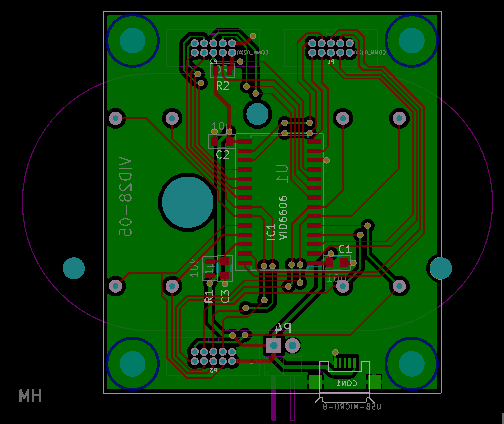

von Klettern G. (klettern_g964)

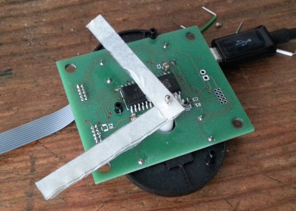

ich hatte vor einigen Monaten bereits die Idee diese Ham Yard Uhr
nachzubauen. Aus kostengründen plane ich mit "nur" 27 (3*9) Uhren.
Ich habe mir dafür auch die Vid28-05 Motoren gekauft. Erstmal 2 Stück
zum experimentieren. Dazu VID6608 als Treiber. Zur Steuerung hab cih
einen STM32F4 vorgesehen.
Sehr weit bin ich damit noch nicht gekommen. Ich habe eine Platine für
jeden Motor gemacht die dann wieder mit Flachbandkabeln zum STM32
verbunden werden sollen.
Über die Homing geschichte hab ich mir noch keine Gedanken gemacht. Ich
hoffe das ich keine Schritte verliere und ich mit seltenem manuellen
Homen auskomme. Aber das werde ich noch testen müssen ob ich mich
wirklich darauf verlassen kann keine Schritte zu verlieren.
gruß,
klettern g.
ich habe überigens aus den VID28-5 die Anschläge ausgebaut.
Ist eigentlich keine schwierige Sache. Aber bei so vielen Motoren wird
der Aufwand doch groß...
gruß,
klettern g.
Auf dem PCB ist ein VID6606 und kein VID6608. Cool, der ist ja sogar
noch prieswerter als der VID6608 und kann sogar vier Motoren. Kannte
ich bis eben noch gar nicht. :-)
http://www.aliexpress.com/item/-/32341801022.html
Also nur 50 Cent zur Ansteuerung eines VID28-05
> Zur Steuerung hab ich einen STM32F4 vorgesehen.
Heute sind meine STM32F030F4P6 gekommen, erstmal auf einem Breakout. Als
IC kostet der ja auch nur 50ct, daher werde ich mir den VID6606/VID6608
wohl sparen.

von klettern g. (Gast)
> noch prieswerter als der VID6608 und kann sogar vier Motoren. Kannte ich
Ja, stimmt. Ich habe das PCB auch so gemacht, dass man 2 davon verbinden
kann und auf einem den vid6606 unbestückt lassen kann. Der Treiber kann
ja schließlich 4 Motoren ansteuern.
Torsten C. schrieb:
> klettern g. schrieb:
>> Meine "Zeiger" sind <1mm dick und nur ca50mm lang. Also
>> mit Sicherheit leichter als dein Acryl.
> Lässt Du die irgendwo machen?
Bisher nicht. Ich habe nur von meinen improvisierten Zeigern
geschrieben. Siehe Bild.
Für den Prototypen/ProofOfConcept könnte man die Zeiger auch mit der
Laubsäge sägen. Nur müsste ich mir dann erstmal das Basismaterial
holen..
Da wäre das Laserschneiden lassen schon wieder interessant..

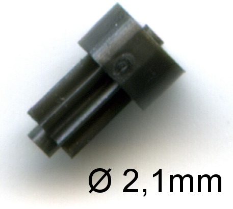

Bis ich den 'Motor' aus dem VID28 in der Hand gehalten habe, hatte ich
mir wegen der Anseuerung noch Gedanken über das Massenträgheitsmoment
des Rotors gemacht. Das Massenträgheitsmoment vom 2,1mm-Rotor kann man
vernachlässigen! Der Rotor wiegt weniger als 0,1 Gramm.
Unter nanotec.com gibt es keine entsprechende Simulation, die Vektoren
sehen wohl so ähnlich aus wie in '3phase-rmf-60fv2-airopt.gif'
(animiert, Quelle: commons.wikimedia).
Es gibt auch andere Doppel-Schrittmotoren mit 45° Teilschritt (Bild).
Kennt die jemand? Wo gibt es die?
Ich denke, die Spannung zur Ansteuerung sollte von der Beschleunigung
der Zeiger abhängig sein. Beim STM32F030F4P6 hat man nur 3,6V zur
Verfügung, daher arbeite ich gerade an einer Variante, die bis zu 10V
kann.
In Schritt 1 und 4 (MeinDoppelSchrittmotor.jpg, rote Kringel) sollte die
Spannung m.E. nicht 5V sondern nur 3,54V betragen, oder?

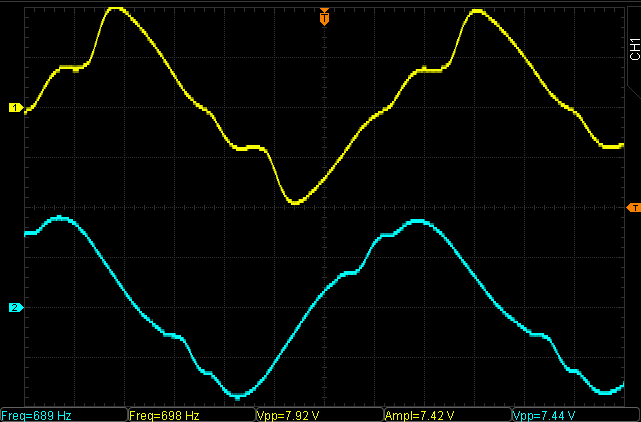

Siehe Bild: Ist Sinus wirklich richtig? Ich habe den VID28 mal mit einem
Akkuschrauber gedreht.
Das sieht eher aus wie ein Dreieck, als wie ein Sinus.
BTW: Direkt an den STM32F030F4P6^^ anschließen kann man sich für dieses
Projekt wohl sparen. Auch der VID6606 ist mit seinen 5V zu schwach auf
der Brust. Bei 700Hz ist ja schon die Induktionsspannung bei knapp 8V.
Also werde ich wohl pro Motor-Achse einen 16-Bit-Stereo-DAC PT8211
nehmen und die Signale per OP-Amp auf 10V verstärken.
Oder?

http://easyeda.com/editor#id=5WsmEysK2
Wenn man den PT8211^^ nimmt und auf Sensoren (Strom, Homing, ...)
verzichtet, könnte man sogar mit einem 4-fach OP-Amp und einem
Stereo-DAC pro Motor auskommen und die Platinen kleiner machen: Zwei
PCBs á 27x13mm.
Ob man 270 PT8211 für 135 Uhren jedoch mit einem einzigen µC schafft?

Daher (und weil am STM32F030F4P6 sonst die Pins knapp werden), habe ich
* den UART für die externe Kommunikation und
* den SPI für die DACs eingeplant.
Details unter: https://github.com/TorstenC/Notizblog/wiki/VID28-PCB

mal ein kleines Update von mir. Wie ich schon mal geschrieben habe gehe
ich den Weg mit modifizierten Funk Uhrwerken. Und jetzt hatte ich mal
etwas Zeit meinen Prototypen fertig zu stellen.
Ein Video des ersten Tests gibt es hier:
https://raw.githubusercontent.com/heinervdm/AVR/master/WatchClock/WatchClock.mp4
Das Uhrwerk "homed" sich erst mal, dafür nutze ich den eingebauten
Mechanismus aus LED und Fototransistor. Ich bewege den Stundenzeiger so
lange bis die LED 14 aufeinanderfolgende Schritte verdeckt war. Dann
gehe ich nochmal 7 Schritte bis auf 0. Danach wiederhole ich diese
Prozedur mit dem Sekundenzeiger wobei dieser nur 5 Schritte lang die LED
verdeckt und gehe dann auch einige Schritte (5) bis zur Nullposition.
Dann wartet auf seinem UART drauf dass die nächste Uhrzeit kommt und
fährt dann auf die Position zu dieser Uhrzeit.
Beim Uhrwerk habe ich die Leiterbahnen an den nötigen Stellen
aufgetrennt und ein Flachbandkabel angelötet.
Was jetzt noch fehlt ist das ganze auf 6 Uhrwerke zu erweitern und auf
einen anderen µC zu konvertieren, der genügend IO's hast. Ich plane
einen ATmega169P zu verwenden.
Achso falls sich jemand fragt, dieser modifizierte Sekundenzeiger
funktioniert Wunderbar, auch ohne Gegengewicht und auch in der
Vertikalen.
Meinen Quellcode habe ich hier hochgeladen:
https://github.com/heinervdm/AVR/tree/master/WatchClock

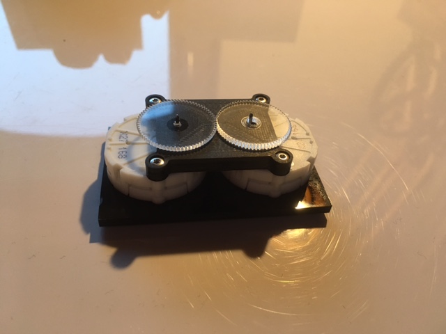

Ich bin aktuell dabei den Nachbau zu wagen. Geplant ist ein Array von
15x8 Uhren mit einer Gesamtgröße von 2,40m x 1,35m zu bauen.
Nachdem ich verschiedene Motoren getestet habe (Sonceboz 6407, VID29-05)
bin ich am Ende beim X27.168 hängen geblieben. Der Sonceboz ist zwar
wirklich klasse bzgl. Laufruhe, aber leider sehr teuer. Das beste
Angebot, was ich hatte waren 27€ plus MwSt. pro Stück. Der VID29-05 ist
zwar billig (unter $4), aber die zweite Achse wird über insgesamt 7
Zahnräder angetrieben. Der Motor ist damit unglaublich laut und die
Vibrationen übertragen sich sogar aufs Gehäuse.
Momentan bin ich beim X27.168 hängen geblieben. Dieser hat zwar nur eine
Achse, ist dafür aber angenehm ruhig und kostet gerade mal $1,50. Die
Verbindung zweier Motoren erfolgt über zwei externe Zahnräder, die ich
lasern werde. Erste Versuche mit 2cm Durchmesser bei 70 Zähnen waren
sehr vielversprechend. Die beiden Motoren sitzen am Ende auf einer
Platine und schauen sich gegenseitig an. Im oberen Teil sind sie durch
eine gefräste Platte verbunden, die auch die zweite Achse über ein
Kugellager führt.
Die Platine selbst kriegt dann neben den beiden Motoren noch zwei
Motortreiber (A4988), einen STM32 und einen CAN-Bus Breakout-Board. Die
Platinen werden dann von einem weiteren STM über den CAN-Bus gesteuert.
Möglicherweise kommt am Ende noch ein ESP dran, um das Ganze im
heimischen WLAN zu haben.
Momentan warte ich auf die ersten Testplatinen, die hoffentlich bald
eintreffen. Wenn der erste Test mit insgesamt 4 Motoren erfolgreich war
geht's an das finale Platinenlayout und die Übertragung auf die
insgesamt 120 Uhren. Mal sehen, ob ich noch dieses Jahr damit fertig
werde.
Cornelius

jetzt müsste man nur noch mit einem Magneten das Bild
"löschen" oder überhaupt beeinflussen können.
Nur so für den Spieltrieb ;)
Das sieht ja so schon aus wie Feldlinien.

von Cornelius F. (firlefranz)
Die Testplatinen sind eingetroffen und fertig bestückt. Ein CAM Treiber
fehlt aktuell noch. Die Mechanik an sich funktioniert. Jetzt gehts an
die Firmware...
