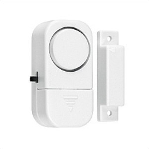

Gehäuse für meine Platinen
Gast #4110171
wie oben beschrieben suche ich gehäuse für meine Platinen....
bei conrad, reichelt etc. gibt es ja einiges. allerdings nichts
passendes
mein Prototyp habe in das gehäuse von diesen "Fensteralarmen" gebaut.
Das ist nämlich die größe die ich brauche + fach für 3x Knopfzelle...
Perfekt"!!
nur leider gibts die gehäuse nicht einzeln, bzw. hab sowas noch nicht
gefunden.
das gehäuse sollte so ca 30*40mm sein... MUSS kein Fach für die Zellen
haben. Zur not bring ich die Halter noch mit auf die platine...
und natürlich günstig sollte es sein:)
ist es schwierig sowas herstellen zu lassen? ich meine da müsste ja auch
wieder was mit CAD erstellen werden denke ich oder!?
Ist es wirklich so schwer, das im Bild zu zeigen oder zu verlinken ?
Kannst du eine CAD Zeichnung davon machen ?
Vergiss es.
Rapid Prototyping beispielsweise per Stereolithographie aus Epoxy Resin
bringt zwar Gehäuse, aber weder günstig noch du gut wie gekauft.
Es sei denn, du brauchst 10000. Dann ist Kunststoffspritzguss schon sehr
billig.

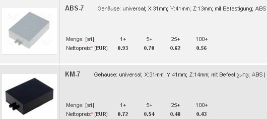

MaWin schrieb:
> Vergiss es.
Laser-cutting je nach Größe um 10..20€ incl. Porto
PS:
Oder mal hier im Forum suchen. Es gibt mindestens ein Forums-Mitglied
mit Laser-cutter, dann wirds vielleicht noch billiger.
PPS:
Vorteil: Man kann das Gehäuse um das PCB-Layout herum konstruieren (bzw.
beides parallel in verschiedenen Layern) und hat sogar rechteckige
Löcher genau dort, wo sie sein sollen.
PPPS:
Falls Du das so machst, stelle bitte ein Foto hier ein.
Neue Projekte/ Geräte konstruiere ich immer von einem fertigen Gehäuse
ausgehend, da es viel einfacher ist, die ohnehin zu entwerfende Platine
dem Gehäuse anzupassen als umgekehrt. Aber das hilft Dir jetzt nicht
mehr weiter- d.h. eventuell doch, weil ein Neuentwurf/ Layout  einer
Platine u.U. viel billiger ist, als die Anfertigung eines speziellen
Gehäuses.

Micha schrieb:
> in das Gehäuse von diesen "Fensteralarmen"
Micha schrieb:
> für dich!!!;)
Bitte nicht!
Sind mit "diesen Fensteralarmen" die aus dem Bild für MaWin^^ gemeint?
Kosten die Gehäuse nur 2€?
Falls ja:
Perlen vor die Trolle! Warum versuche ich eigentlich zu helfen?
MaWin schrieb:
> Dein Fensteralarm kostet 2 EUR, schmeiss den Inhalt raus und du hast
> immer noch die Batterien.
Falls das stimmt, Notiz an mich: Erst fragen, dann versuchen zu helfen!
Sollte es hier so sein, wie bei den 3€-Pollin-Funkschaltsteckdosen,
welche die billigsten Gehäuse sind, wenn man die Platine heraus reißt?
Man sollte doch bei einer Konstruktion alles im Auge behalten.
Einmal die Kosten und vor allem das Behältnis.
Die Erfahrung zeigt, das das Gehäuse mehr Aufwand und Kosten erzeugt,
als die Platine.
Es ist besser, die Platine neu zu machen und an ein vorhandenes Gehäuse
anzupassen.
Außer man will mehr als 100000 Stck.
