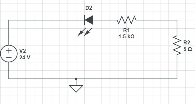

vielleicht ist meine Frage blöd aber ich riskiere es:
Was passiert mit der LED in der Schaltung, siehe Bild? Ich will das
ganze so nicht betreiben, mir geht es um eine generelle Frage.
Laut Datenblatt ist für die LED eine maximale Spannung in Sperrrichtung
von 6V zulässig. Heist dass die Spannung an der LED Kathode nie 6V
überschreiten darf? Sprich ich habe jetzt 24V anliegen und damit müsste
die LED kaputt gehen? Richtig?
Oder wird der Vorwiderstand auch mitberechnet (so wie in der
Durchlassrichtung, so dass eine bestimme Spannung an der LED nicht
übersteigt), wegen dem kleinen Strom was die LED trotzdem durchlässt?
Gruss Micha
von Harald W. (wilhelms)
So ist es. Genauso, wie bei allen Dioden, wenn die Sperrspannung
überschritten wird. Es mag einzelne Dioden geben, die nicht gleich
kaputt gehen, aber zumindestens werden sich die Kennwerte dieser
Dioden verändern.
Gruss
Harald

von picalic (Gast)
Servus,
die Widerstände kannst Du in dem Fall vernachlässigen, da (fast) kein
Strom fließt und demnach praktisch keine Spannung an ihnen abfällt.
Gleichwohl hast Du gute Chancen, die LED zu zerstören, weil die maximal
zulässige Sperrspannung weit überschritten wird.

von Udo S. (urschmitt)
Micha schrieb:
> Frage, wenn die LED kaputt geht, die leitet doch kein Strom durch oder?
> Ist eine Unterbrechung.
Die Led verwandelt sich eventuell in ein Immer oder auch Nimmer Gatter.
Was genau ist mehr oder weniger Zufall und hängt von dem Strom, der
Spannung, der Mondphase und was auch immer ab.
Vieleicht verhält sich die Led wie eine Z Diode in Sperrrichtung und
gehen gar nicht kaputt.
Um Schäden zu vermeiden kann man eine normale Silizium Diode in Reihe
schalten, oder eine Diode oder eine Led antiparallel zur ersten.

von Fabian F. (fabian_f55)
LEDs vertragen in Sperrrichtung nur wenige µA. Insofern der Widerstand
also nicht mehrere Megaohm groß ist, wir es die toasten
Peter schrieb:
> Wie verhält es sich
> wenn jetzt zur Led noch eine Diode in Reihe gleicher Polung geschalten
> würde.
geht, da der Sperrstrom durch die Diode so gering ist dass die Led davon
nicht zerstört wird. Hatte ich oben geschrieben.
Was auch geht ist Diode antiparallel zur Diode, dann wird aber im
Vorwiderstand auch in der 2. Halbwelle Energie umgesetzt

von arand (Gast)
Hi!
         bei   "Zimmertemperatur"
LED 5-12000 BL      =53V  bei 40µA
SLK 5MM BL          =19V  bei 10µA
LED 3MM RT          =19V, 15V    bei 10µA
SLK 5MM RT          =121V, 100V  bei 10µA
LED 5MM ST RT       =22V         bei 10µA
LED 8MM GL -        =191V bei 10µA -> 1,9mW
SLK 5MM GL -        =250V bei 10µA -> 2,5mW
L-813YD-GL 590-193RS =174V, 221V, 234V   bei 10µA
LED 5MM ST GL       =195V, 185V, 180V, 199V, 210V bei 10µA
LED 5MM ST GN       =162V, 136V, 185V, 183V, 163V bei 10µA
LED 3MM GN          =152V, 139V bei 10µA
SLK 5MM GN          =155V, 176V bei 10µA
L-53SGC 5MM GN      =151V, 166V bei 10µA
PS.
1N4007 max 3µA bei 300V

von Heinz (Gast)
Ich benutze rote LEDs 3mm 7000 mCd als Signallampen für 230 V~ bislang
ohne Probleme. In Reihe mit 330 kOhm fließen eff. 0,35 mA. Der
Widerstand verheizt dann 80 mW, mit 1/8 Watt-Typen machbar. Offenbar
kommt ein Avalanche-Durchbruch aufgrund der Strombegrenzung nicht
zustande.

überhaupt nichts passieren, sofern der Vorwiderstand ausreichend
dimensioniert ist.
Siehe auch hier:
http://www.gheinz.de/techdocs/hobby/ng/ng_15.jpg
Alle Angaben sind ohne Gewähr!
