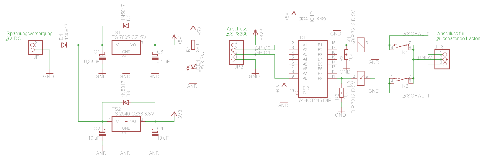

ich möchte gerne zwei kleine Lasten über Reedrelais über ein ESP8266 mit
der Nodemcu-Firmware steuern.
Dafür habe ich eine kleine Schaltung entworfen, die ich als Lochraster
aufbauen würde.
Als Spannungsversorgung soll ein 9V Netzteil genutzt werden, da es
einfach noch hier rumliegt ;-)
Ist die Schaltung so in Ordnung oder sollte ich irgendetwas ändern?
Ich weiß ehrlich gesagt nicht, ob die beiden Pulldownwiderstände dort
Sinn machen. Die kann ich eigentlich weglassen, oder?
Vielen Dank :-)
#4083937
Linearregler sind hier etwas ungeschickt, weil du P=(9-3,3 V)*0,1 A
(also ein gutes Watt) in Wärme umwandelst. Die Batterie wird das nicht
lange mitmachen.
Wenn du unbedingt Linearrelgler verwenden willst, schließe zumindest den
3,3 V-Regler hintern den 7805, dann verteilt sich die Abwärme auf beide
Bei deinem 74*245 baumeln 6 der 8 Eingänge in der Luft, schließe sie
zumindest an die Masse an, oder verwende einfach einen kleinen
Transistor (mit Basisvorwiderstand) oder FET (mit Gate-Vorwiderstand)
zum Schalten.
Dort dann den Transistor gegen Masse schalten, Relais von +5V gegen
Kollektor bzw. Drain.
R2 und R3 brauchst du im Normalfall nicht aber du solltest noch eine
Freilaufdiode (sofern nicht in den Relais integriert) einbauen.
HTH
Chris

Danke für die super Tipps :-)
Ich habe tatsächlich noch ein USB-Ladegerät rumliegen.
Daran hatte ich garnicht gedacht, dass das schon 5 V zur Verfügung
stellt.
Dann passt das auch mit dem einen Linarregler :-)
Transistoren mag ich nicht.
Lieber MOSFETs, aber bei Reichelt gibts keinen schönen P-Kanal
bedrahtet. Insofern ist der 74*245 am einfachsten.
Die Pulldowns lasse ich weg und die in der Luft hängenden Eingänge
schalte ich gegen Masse.
Danke nochmal :-)

Ein Bustreiber bringt schon was getrieben. So bis zu 20mA pro Kanal und
70mA total. Dann schalte wenigsten mehrere Treiber parallel.
Aber warum nicht ein ULN2003A? Da schafft jede Stufe 150mA.
Und man hat am PIN 9 schon Freilaufdioden drin.
Außerdem schaltet man fast immer gegen Minus, weil N-CH Mosfet oder NPN
Transistoren sich besser herstellen lassen und bessere Werte haben.
Ein PNP oder P-CH ist auf dem Chip mindestens doppelt so groß, aber
immer noch nicht so gut wie das negative Gegenteil.
Dann kann das Relais auch an einer höheren ungeregelten Spannung, =
geringeren Strom, betrieben werden.

Das 5V-Relais von Meder hat einen Spulenwiderstand von 500 Ohm, das
ergibt bei 5V einen Strom von 10mA. Da brauchst du gar keinen Treiber
oder Transistor. Ob es auch bereits bei 3V klickt, müsste man
ausprobieren.
Das Relais hat auch eine eingebaute Freilaufdiode.
https://de.rs-online.com/web/p/reedrelais/3492884
Die 3V-Version hat einen Spulenwiderstand von 70 Ohm, der dann schon
40mA fließen lässt, das wird eng.
Jemand soll mal probiert haben, 2 oder 3 Ausgänge parallel zu schalten,
sofern die "übrig" sind. Weiss aber nicht, was daraus geworden ist.
https://de.rs-online.com/web/p/reedrelais/6220783
