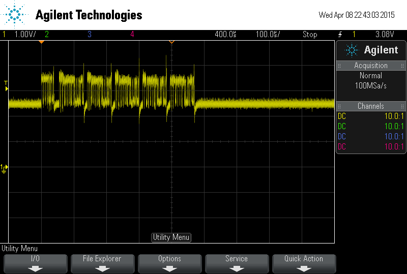

Beim Debuggen ist mir bei dem MICROCHIP APGDT002 CAN-BUS-ANALYZER
aufgefallen, das die anderen Komponenten am CAN-Bus deutlich mehr
Datenpakete austauschen als mit dem Analyzer aufgezeichnet werden, auch
wenn es sich nur um dreimal 6 Datenpakete (1 Anfrage +5 Antworten)
handelt: Bei den Antworten mit DLC = 4 gehen beim Analyzer immer die
Pakete mit ID 0x81 und 0x83 verloren, das 3. und 5. Paket. Also
Verlustquote 2/6 = 33,3 %. Bei DLC = 8 ist es "nur" das vierte
Datenpaket, mit der ID 0x82. Also Verlustquote hier 1/6 = 16,7 %.
Deshalb habe ich praktisch alle Variationen ausprobiert, aber ohne
Änderung: Ohne/mit CAN-Repeater, ohne/mit Terminierung an der 0,5 m
Abzweigung mit dem CAN BUS Analyzer v2.0 (d. h. mit 2/3 Terminierungen),
ohne/mit Netzteil, Log Format fixed/rolling, Mode Normal/Listening only,
Notebook mit Win8 64bit und Virenscanner/Notebook mit Win7 32bit und
ohne Virenscanner, neuer Adapter mit USB-Firmware 2.0 und CAN-Firmware
2.3 sowie alter Adapter mit dem einzigen Unterschied CAN-Firmware 2.2.
Das Ergebnis war immer gleich, der Datenverlust zu 100 % reproduzierbar.
Um sicher zu sein das die Datenpaket nur bei dem Analyzer verloren gehen
habe ich auch mit einem Oszilloskop nachgesehen und das zeigt mir immer
jeweils 6 Datenpakete, so wie auch der Steuerrechner am CAN-Bus.
Gibt es noch irgendeinen Trick mit dem man alle Datenpakete aufzeichnen
könnte oder ist dieser Analyzer einfach Schrott?

von Rolf F. (Firma: G.) (benutzername0)
Volker SchK schrieb:
> Wie hoch ist deine Bitrate ? (1MBit ?)
Ja, aber schon USB 1.0 ist über zehnmal schneller.
Und es werden nicht viele Bytes auf dem CAN-Bus übertragen, nur einmal
alle X Sekunden 3 Anfragen und 15 Antworten (jeweils 1 Datenpaket).
Ok, etwas von Peak scheint wohl am zuverlässigsten zu sein, aber ich
probiere zunächst etwas billigeres, CANalyst-II, für um 70 Euro, auf
Amazon und Ebay.
Daneben frage ich mal bei Microchip nach, was die zum Datenverlust
meinen.
Also mit dem CANalyst-II und dem USB_CAN Tool von CD sehe ich endlich
alle CAN-Nachrichten!
Von Microchip kam bisher eine Ticket-Nummer aber keine Antwort zum
Datenverlust.
Also nach gut einem Monat kam nun eine Antwort vom Hersteller:
"If you are using the APGDT002 you will not be able to see all of the
CAN messages (8 per mS as per your transmission rates). Since the
CANalyzer-II a different product it probably has better/faster hardware
in the analyzer to parse the message data that is very fast and our
hardware in the APGDT002 is unable to parse this data as fast.
I am placing this ticket as resolved for now, you can correspond on it
for ten more days.
Resolution:
APGDT002 cannot parse and display all messages whose inter message
interval is < 1mS. Some message data will be lost or overwritten."
Fazit: Der APGDT002 eignet sich nur für Lowspeed, bis circa 100 kBaud,
jedenfalls weit weniger als 1 MBaud.
Damit ist das Teil Schrott, denn die Maschinen hier verwenden meist 1
MBaud, mindestens jedeoch 500 kBaud.
Das Teil geht als defekt durch Konstruktionsfehler zurück zum
Versandhändler. Eigentlich müsste man noch zwei Stunden Arbeitszeit in
Rechnung stellen.
Neben Lowspeed gibt es nur eine andere mögliche Anwendung:
Datenunterdrückung (§ 303a StGB).
