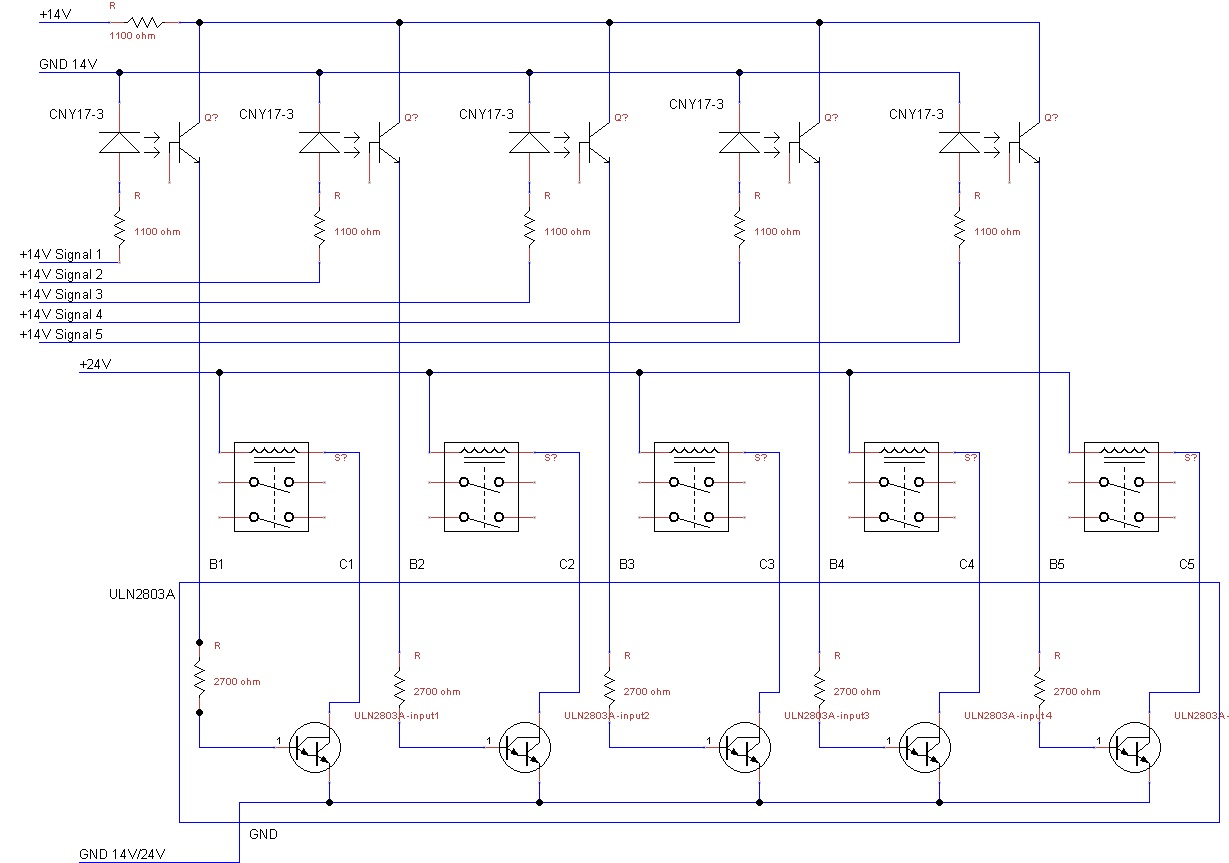

bin recht neu im Gebiet der µcontroller und wage gerade erste Schritte
mit Transistor- und Optokopplerschaltungen.
Als Bauteile verwende ich, was ich mir aus alten Platinen auslöten
konnte (manches wahre Schatzgruben wie ich rausgefunden habe :) )
Nach einigen Tutorials habe ich mir eine Schaltung gebaut, die so
funktionieren soll: Signal aus KFZ über Optokoppler entstört an einen
ULN2803A Dalington Transistorchip weitergeben. Dieser schaltet dann ein
24V Relais.
Auch wenn das ganze wohl einfacher geht, der Aufbau hat mich so wie er
ist interessiert da er über mehrere Schritte geht.
Bei der so aufgebauten Schaltung, tut sich aber leider nichts.
Wenn ich die ~14V über einen 1100ohm Widerstand direkt auf z.B. Basis 1
des ULN2803A gebe und somit den Ok umgehe, schaltet das entsprechende
Relais.
GND des ULN2803A ist auf GND, COM auf dem +24V Strompfad der Relais
(dadurch sind dann die Freilaufdioden aktiv, wenn ich das Datenblatt
richtig verstehe).
GND von 14V und 24V sind miteinander verbunden.
Leider habe ich noch kein Messgerät mit dem ich nachmessen könnte, wo
sich der Strom "verliert".
Rechnerisch war das die Grundlage für meinen Aufbau:
Der Strom an den Optokopplerdioden sollte ca. 11mA betragen (14V-1,4V) /
1100ohm.
Der Strom an den jeweiligen ULN2803A Pins ca. 3mA  (14V-1,4V) / 3800ohm
Die 3800ohm setzen sich zusammen aus dem von mir gewählten 1100ohm
Vorwiderstand + die internen 2700ohm widerstände im Transistor-chip.
Ein Darlington-Transistor hat doch eine sehr hohe Schaltverstärkung,
somit müssten 3mA doch ausreichen um ein 24V relais, auch wenn es jetzt
meinetwegen 500mA braucht, zu schalten?
Wo liegt also der Fehler an dem Ganzen?
Danke schonmal
Gruß Andreas
Die Rechnung geht nur auf, wenn genau ein Relais geschaltet wird. Wenn
du zwei gleichzeitig schalten willst, dann sieht der 1100 Ohm
Vorwiderstand den doppelten Strom, bei 3 Kanälen den dreifachen, ....
Hast du den COM-Pin der ULN2803 an die Versorgungsspannung der Relais
(24V) angeschlossen, so dass die integrierte Freilaufdiode wirksam
werden kann? Andernfalls kannst du wahrscheinlich genau ein mal das
Relais ausschalten, danach ist der Treiber defekt.

Die 1100 Ohm oben links sind Unsinn, nimm 0 Ohm.
Ansonsten könnte die Schaltung funktionieren, wenn du den ULN2803 nicht
schon zerblasen hast.
Denn die Freilaufdioden hast du nicht gezeichnet also wohl nicht
benutzt.

lt. Datenblatt vom ULN2803 ist der Input current max. 1,35mA
rechne ich mit einem geschalteten Relais 14,4V/(1.100Ohm+2700Ohm)=3,8mA
dabei muss aber gesichert sein, dass inputlogisch auch immer nur eine
Steuerleitung (+14V 1..5) auf 1 steht
ansonsten passt das wie bereits geschrieben mit dem einsamen 1100Ohm-R
da oben links nicht
dem CNY inputseitig mal 14V zu verpassen halte ich für äußerst gewagt
die forward-voltage max. beträgt lt. Datenblatt 1,65V
wenn da was nicht schaltet einzeln testen
erst den R2700 vom ULN trennen und bei durchgeschalteten CNY den Strom
ggn. GND messen
Ic>0 dann lebt der CNY noch
dann Freilaufdiode ans Relais und R1100 per taster direkt auf R2700
legen

Was soll sein? Dazu gibt es doch den Vorwiderstand. Im ULN sind schon 8
x Freilaufdioden integriert; lediglich Pin 10 muß auf +14 V geschaltet
werden, um sie zu nutzen.

ich meinte ja auch nicht den Collector vom OLN sondern den vom CNY
