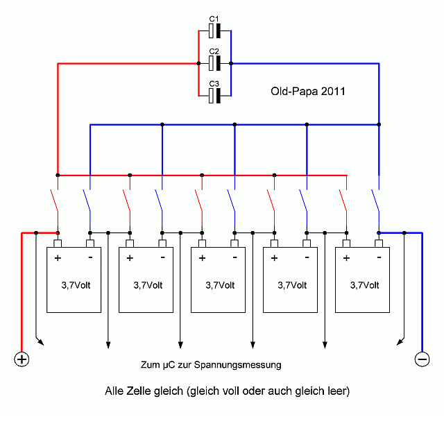

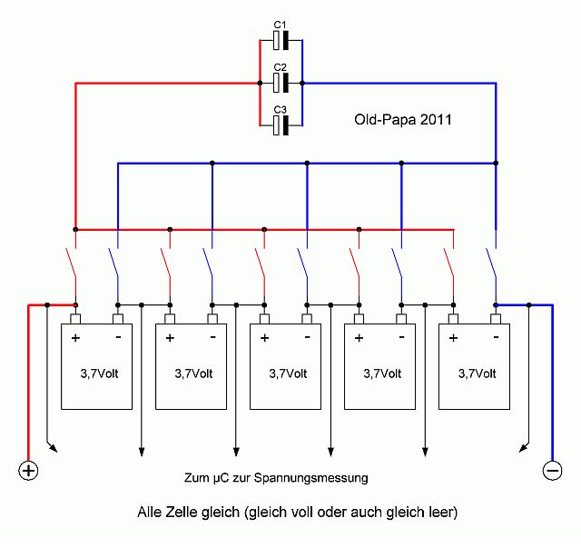

> Es gibt auch kapazitive Balancer, die funktionieren mit
> Kondensatorumladung, sehr materialaufwändig.
Das ist Weg 2. Finde ich (wahrscheinlich) auch zu aufwendig, auch wenn
ich dazu gerne mal Pläne sehen würde.
Die Kernfrage für mich bleibt:
Wie kriege ich einen Schaltregler (Buck/Boost), mit der Möglichkeit,
Konstantstrom und -Spannung genau regeln zu können, so gebaut, daß er
"potenzialfreie" Ausgänge hat?
Mike K. schrieb:
Pläne habe ich auch keine parat, aber eine vor Jahren handgezeichnete
Skizze zum Prinzip. (animierte Gif, etwas warten...)
Für die Schalter halt FETs, gesteuert von einem µC.
Old-Papa

Vergiss die Sache mit den Kapazitäten. Viel zu aufwändig und maximal 50%
Wirkungsgrad beim Ausgleich.
Das Patent hab ich mir nicht weiter angesehen...
Über die Balancerleitungen fließen normalerweise nur ein paar mA.
Insgesamt weit weniger als 5% der Gesamtleistung. Ein 3s-4Ah-Akku hat
rund 50Wh. 5% sind 2,5Wh.
Wieviel Energie braucht ein Mensch pro Tag? ca. 2,5kWh.
Ein Entwicklertag lohnt sich dann frühestens ab 1.000 Ladungen, ohne den
Materialeinsatz.
Und wenn man all die optimalen Annahmen weglässt liegt der Break-Even
wohl über 10.0000 Ladungen (bei einem Entwicklertag) bis nie. Die
Ausgleichsströme sind so niedrig, dass z.B. die Schaltverluste schon
höher liegen können als die Verluste im konventionellen Balancing.

Mike K. schrieb:
> Hmm,
> habe hier ein interessantes Patent gefunden, sogar deutsch.
> Hätte allerdings nie gedacht, mal was von jemandem zu lesen, dessen Name
> ernsthaft "Schimmelpfennig" lautet. ^^ Aber gut, für mich liest es sich
> recht schlüssig, was er da angemeldet hat.
> www.google.com/patents/DE102012015621A1
Mich wundert ja, daß er das Patent überhaupt angemeldet bekam, denn
vergleiche selbst: http://google.com/patents/DE19616621C2
Offensichtlich haben wir in DE mittlerweile Verhältnisse in den
Patentämtern wie in USA.
Die Aussage es würde nicht lohnen, kann ich nicht bestätigen. Bei
Bleiakkus war es sogar so, daß die Schaltung wegen Überhitzung die
Leistung drosseln mußte.
Ein echtes Problem ist aber der Mehrpreis. Es lohnt wenn, dann nur als
Teil eines umfassenden eh nötigen BMS.
Wenn sich bei Stückzahlen der Mehrpreis schon nicht lohnt, dann erst
recht nicht bei einer Eigenentwicklung. Ich seh da keinen Widerspruch.
Zudem muss ich meine Wirkungsgradrechnung korrigieren: Es sind maximal
50% für das Aufladen des Kondensators und maximal 50% für das Entladen.
In der Summe also maximal 25%.

Hmm,
ich denke mal, die Lösung mit der Kondensatormatrix lohnt evtl in
Systemen, wo Ausfallsicherheit zum Tragen kommt. Eventuell auch genau da
in diesem Rollstuhl, oder in Autos und anderen elektrisch angetriebenen
Fahrzeugen mit zig-Hundert Zellen.
Der allgemeine Tenor zum Balancing läßt sich inzwischen aber klar
erkennen:
Kleine Ströme, normalerweise fast nicht notwendig da wenig Drift -
was, zusammengefaßt den Gedanken mit einem aufwendigen Balancing absurd
erscheinen läßt, und das Verbrennen als hinnehmbar.
