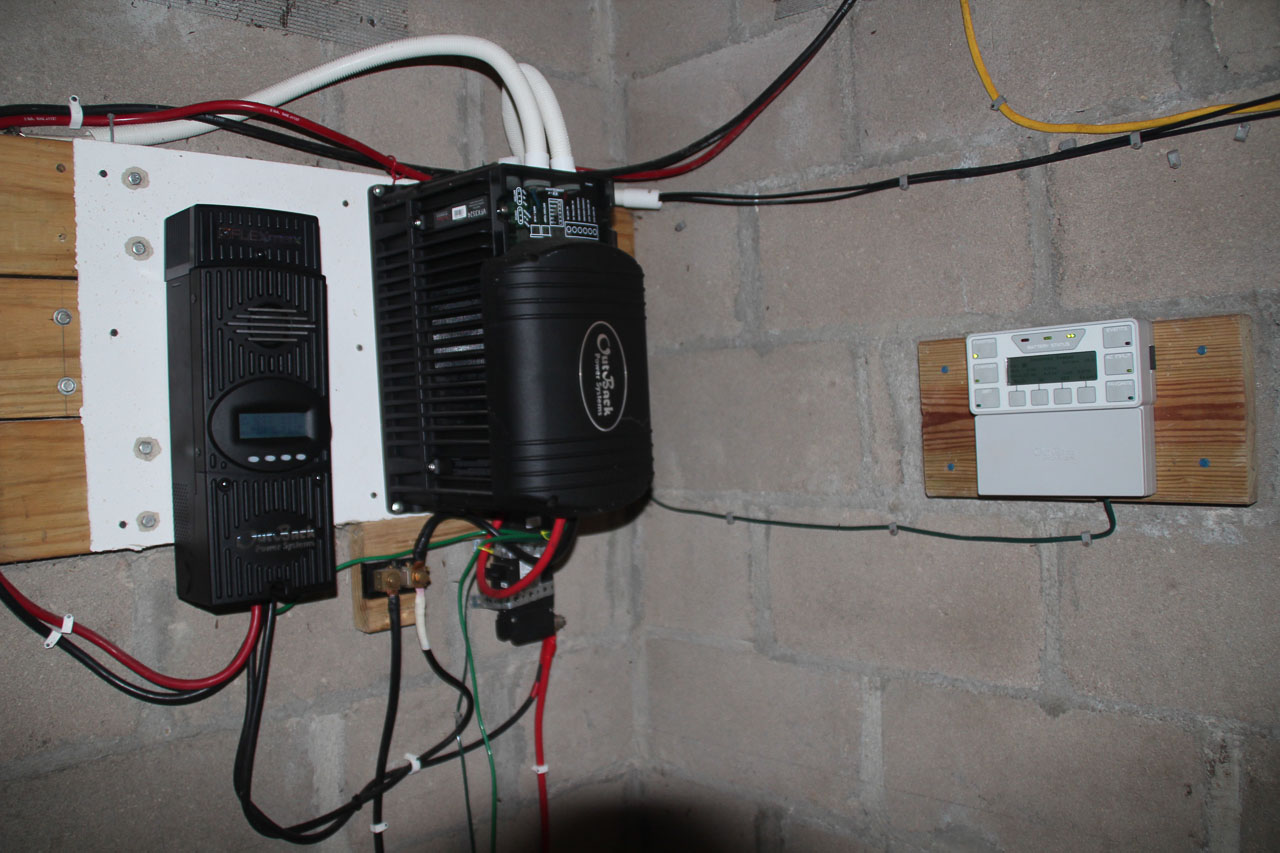

Hallo Forum!

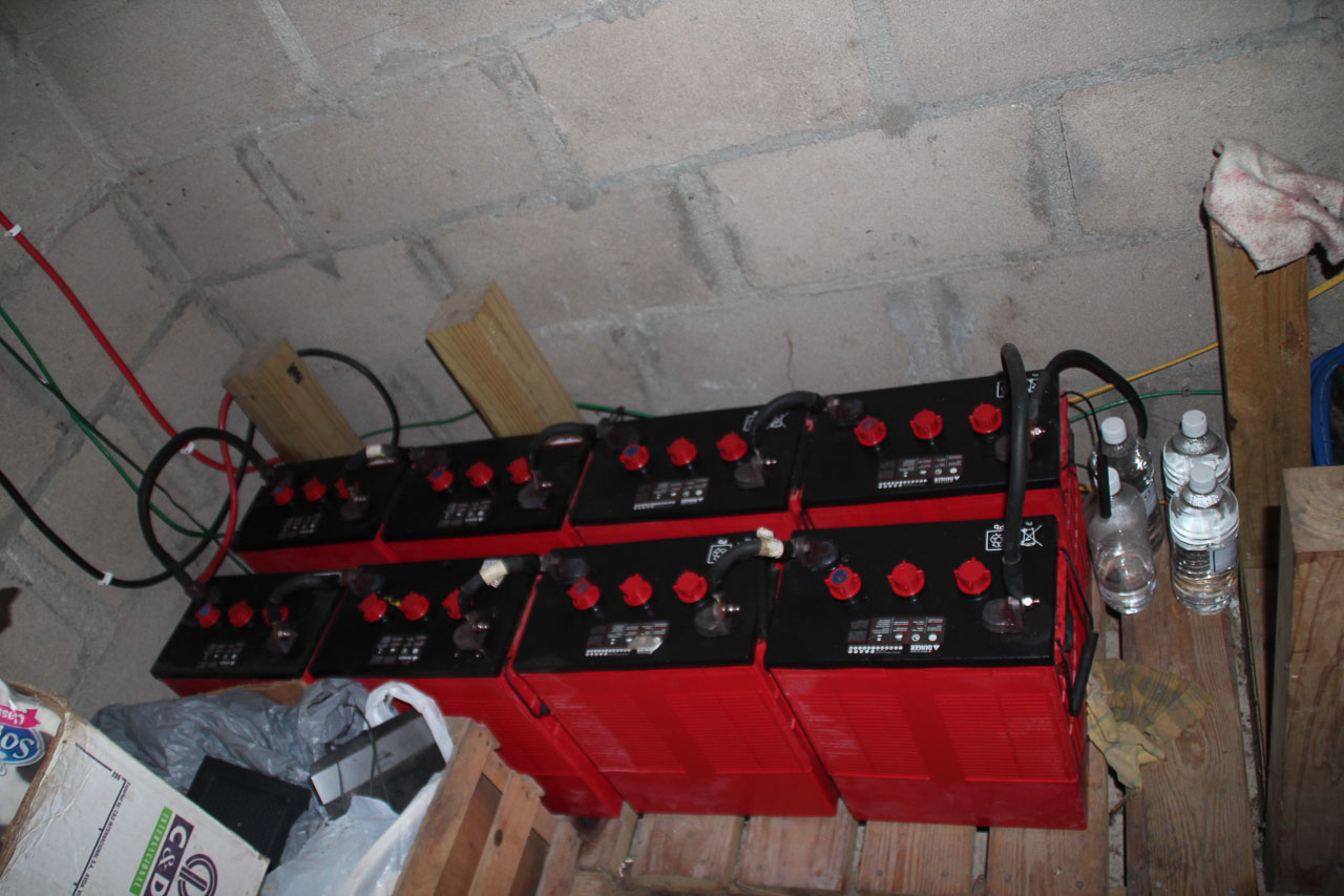

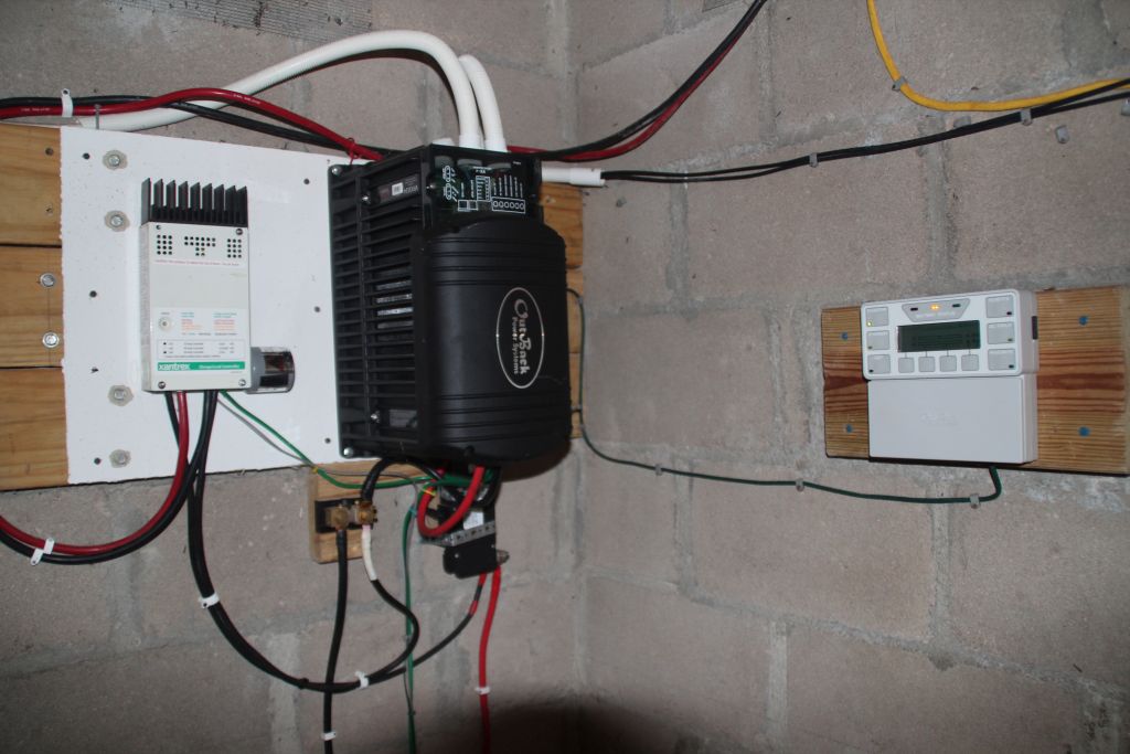

Wir haben eine kleine autarke Solaranlage mit:
8x 6V Batterien
1x Inverter
1x Controler
1x Generator
5x 400w Photovoltaikpanels
die Anlage sollte bei 27, V float erreichen und
bis 30, V laden. Doch das tut sie aber nicht.
Bei 25,6V ist Schluß. Es gibt keinerlei Fehlermeldungen.
Der Controler gibt den ganzen Tag vor zu laden, die
Batteriespannung bleibt aber konstant bei 25,6 V.
Wenn ich Strom verbrauche, (Waschmaschine) gehen
die Batterien in Richtung 24,4V.(am hellichten Tag
mit voller Sonne) Danach werden sie relativ schnell
wieder geladen, (ca. 2h) bis wieder diese ominösen 25,6 V
erreicht werden aber voller werden sie nicht. (Auch nicht bei
noch 4 Stunden verbleibender voller Sonne)
Mit dem Generator, der am Inverter angeschlossen ist,
funktioniert alles wunderbar. (läd bis über 30 V)
Hat jemand eine Idee, wo hier der Fehler stecken könnte,
oder welche Fehleranalyse ich ich durchführen könnte?
nette grüße,
sven

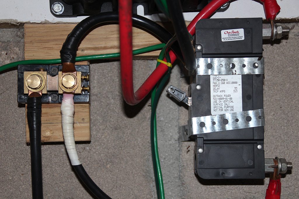

von sven (Gast)
die Pannels sind direkt an den LadeConroler Xantrex max.40A
angeschlossen. Dieser sollte die Batterien laden.
Dazwischen sitzt noch der Inverter, an den auch der Generator
angeschlossen ist. (und dieser Weg der Ladung funktioniert einwandfrei).
An diesem Inverter ist noch ein externes Display angeschlossen, welches
Batteriespannung, Abnahme und Input vom Generator anzeigt. Aber nicht DC
in.(Pannels).
Dass der Controler zu früh auf Enthaltungsladung geht war auch mein
erster Gedanke, aber seine LED bleibt grün blinkend, dh. Ladevorgang.
Allerdings tut er das auch, wenn ich die Pannels komplett abklemme!?

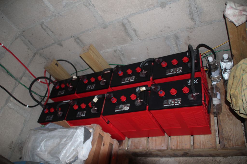

von sven (Gast)
An den Batterien sollte es nicht liegen. Die Batteriesäure wurde letzten
Monat komplett getauscht und aktuelle Säureprobe sieht gut aus.

von lrep (Gast)
Warum das denn???
Die Spannungslage eines Blaiakkus hängt nicht zuletzt von der
Säurekonzentration ab, und stationäre Batterien, die zudem auch oft
wärmer sind, werden anders betrieben als Starterbatterien.
Nicht Wiki fragen, sondern die Empfehlungen des Batterieherstellers
befolgen und ein richtig anzeigendes Voltmeter sowie ein Thermometer
benutzen!

Ein Gedanke kam mir gerade noch. Wie hoch ist denn die Spannung, die von
den PV-Modulen in den Eingang des Ladereglers geht? Ist vielleicht etwas
an der Verschaltung der Module nicht richtig, so daß die Spannung (und
damit der Ladestrom) gar nicht reicht, um die Akkus voll zu kriegen?

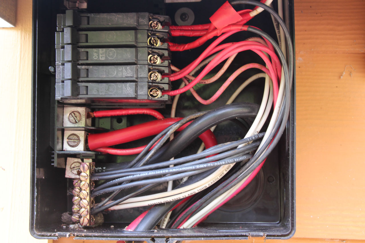

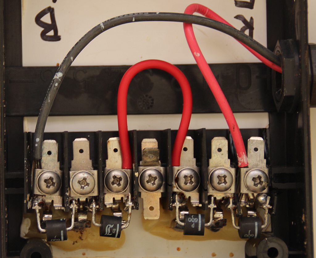

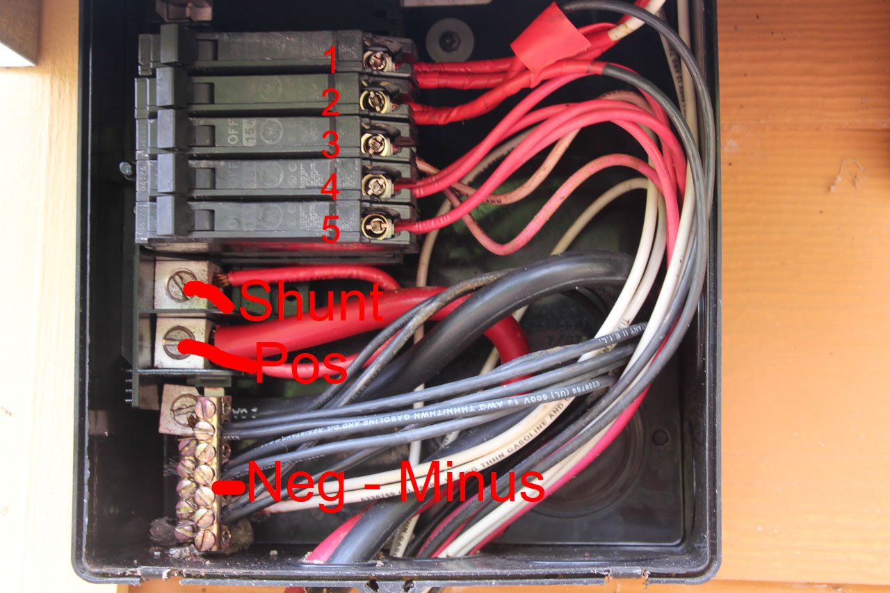

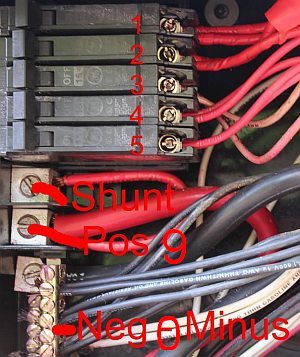

von ALex (Gast)
sehr sauber montiert/verkabelt :D
von sven (Gast)
Diese Rädchen sind zwar abnehmbar, aber sie sind richtig aufgesteckt,
das bulkpoti ist rechts bis zum anschlag eingestellt, was 30V bedeutet,
float ist bei 27,8V.
@Alex: Ästhetik ist mir zwar auch wichtig, aber wenn's nicht
funktioniert...sch.. ich auf 'nen tollen Look.
Aber du hast schon recht. Sieht eigentlich nicht nach Pfusch aus.
sven

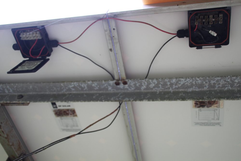

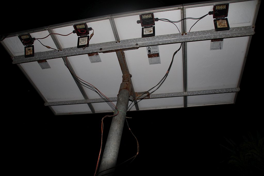

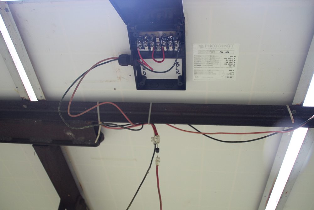

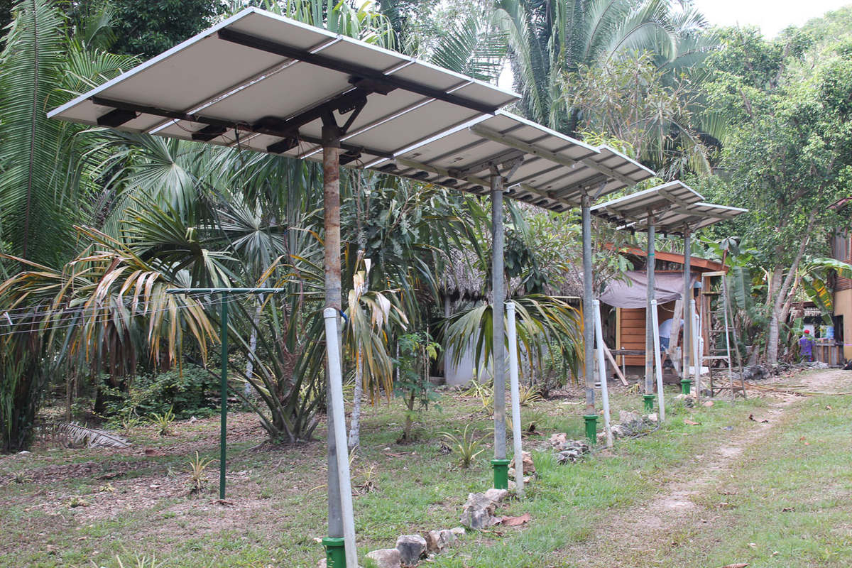

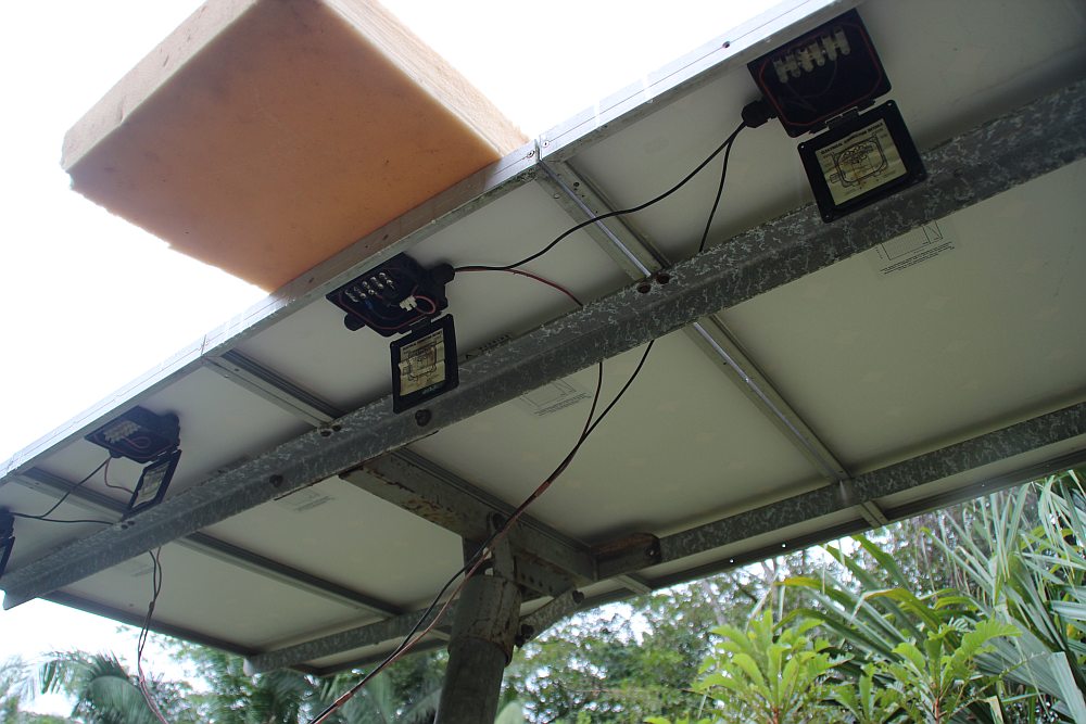

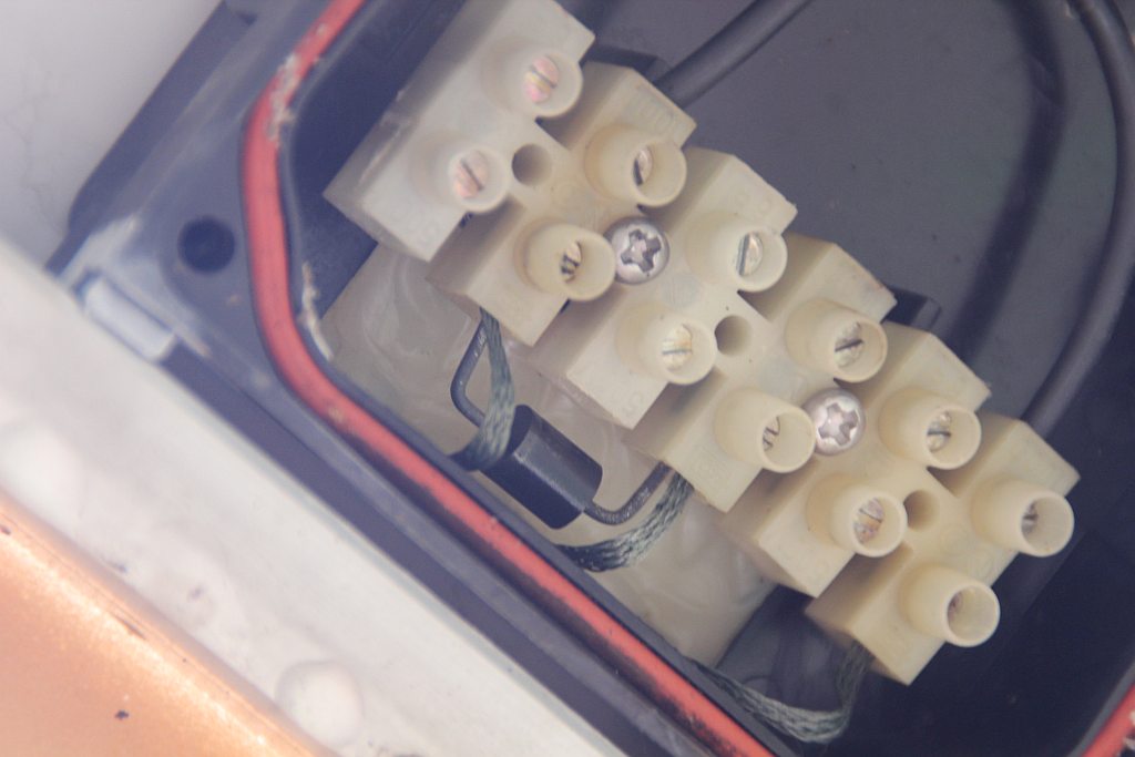

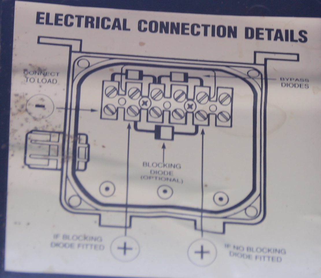

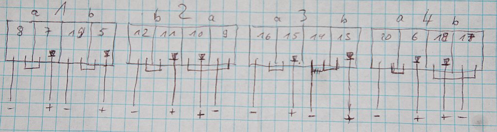

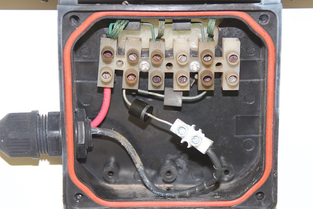

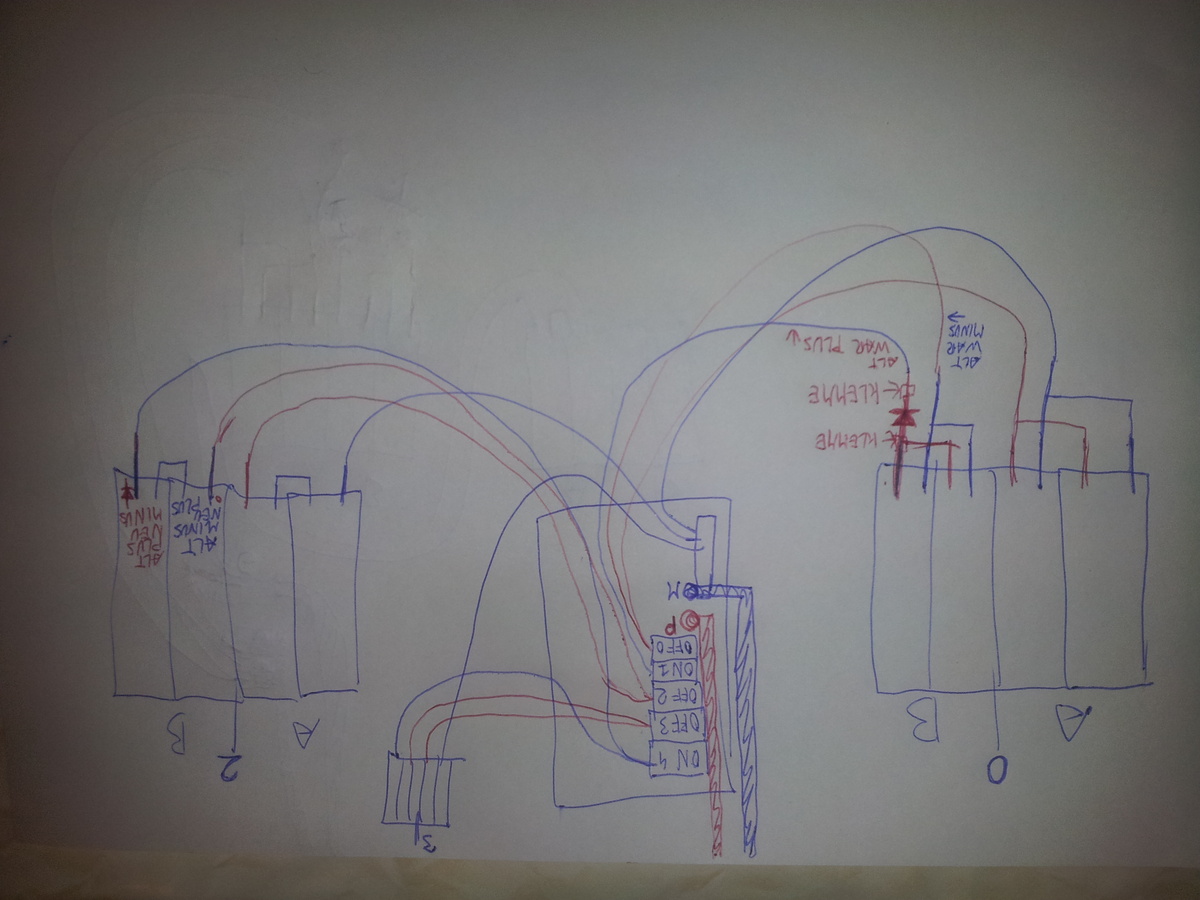

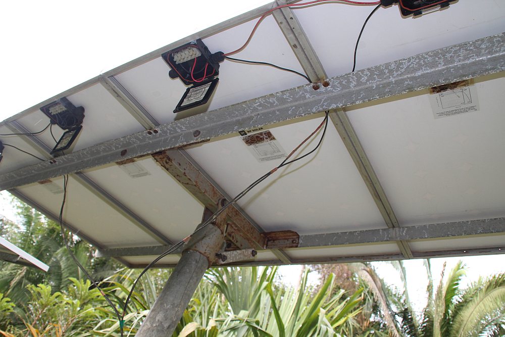

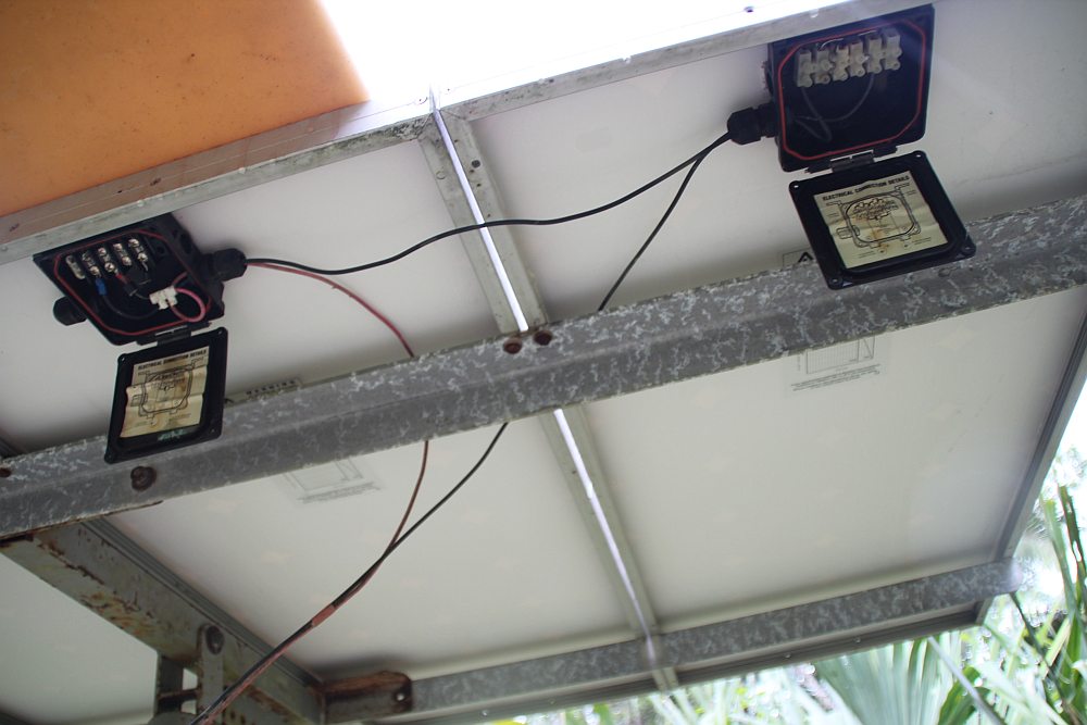

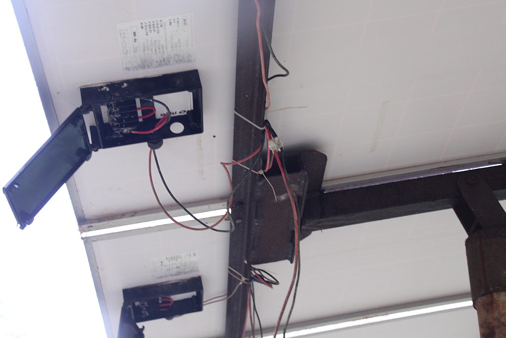

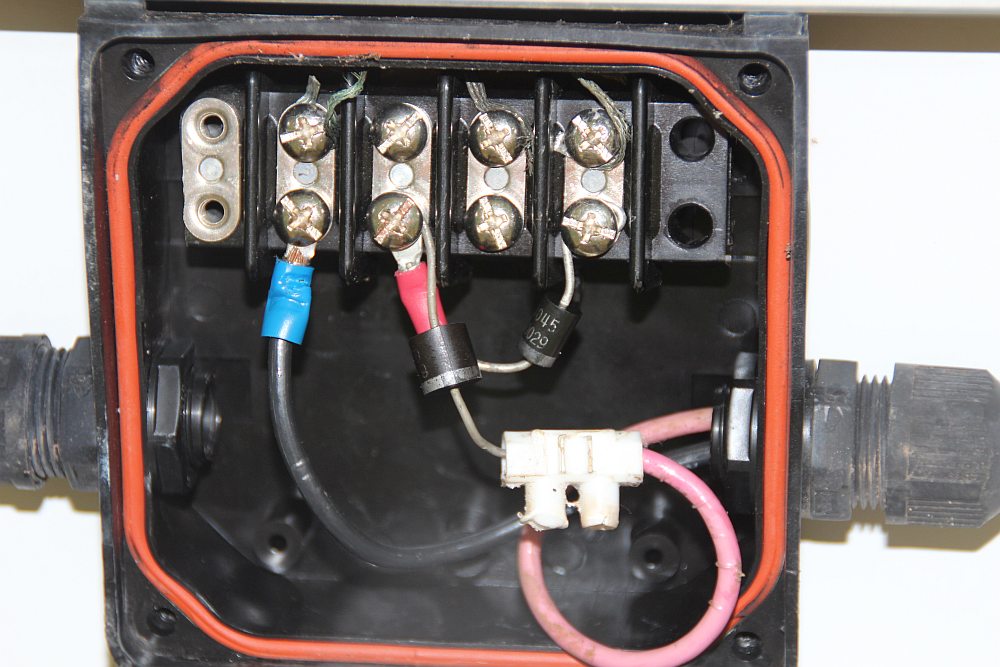

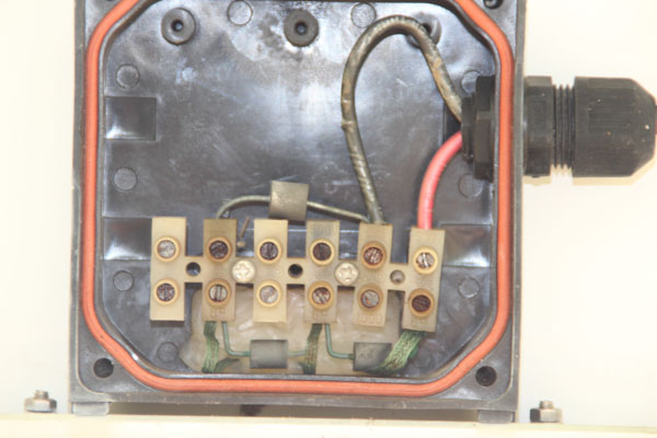

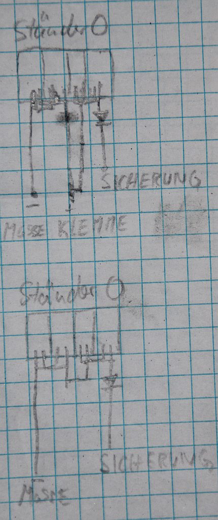

von sven (Gast)
Es gibt 4x4 Module von BP 275 mit 70W und
1x4 von Photowatt PW1000 mit 100W jeweils auf 5 Ständer montiert.
Datenblätter im Anhang.
Bin über's Wochenende nicht vor Ort.
Ich melde mich wieder, wenn ich neue
Messdaten habe.
Sven
von Alexander S. (esko) Benutzerseite
Ich nehme mal an, das bedeutet du hast 16 dieser Module?
Davon sollten dann jeweils zwei in Serie geschaltet sein, dann ergibt
das
U = 2 * Vmpp = 2 * 17,0 V = 34 Volt
Das reicht zum laden gut aus.
Insgesamt dann 8 Stränge (Strings) parallel.
Das bedeutet dann wohl: Vmpp = 34,4 V (Reicht auch.)
Und davon 4 parallel?

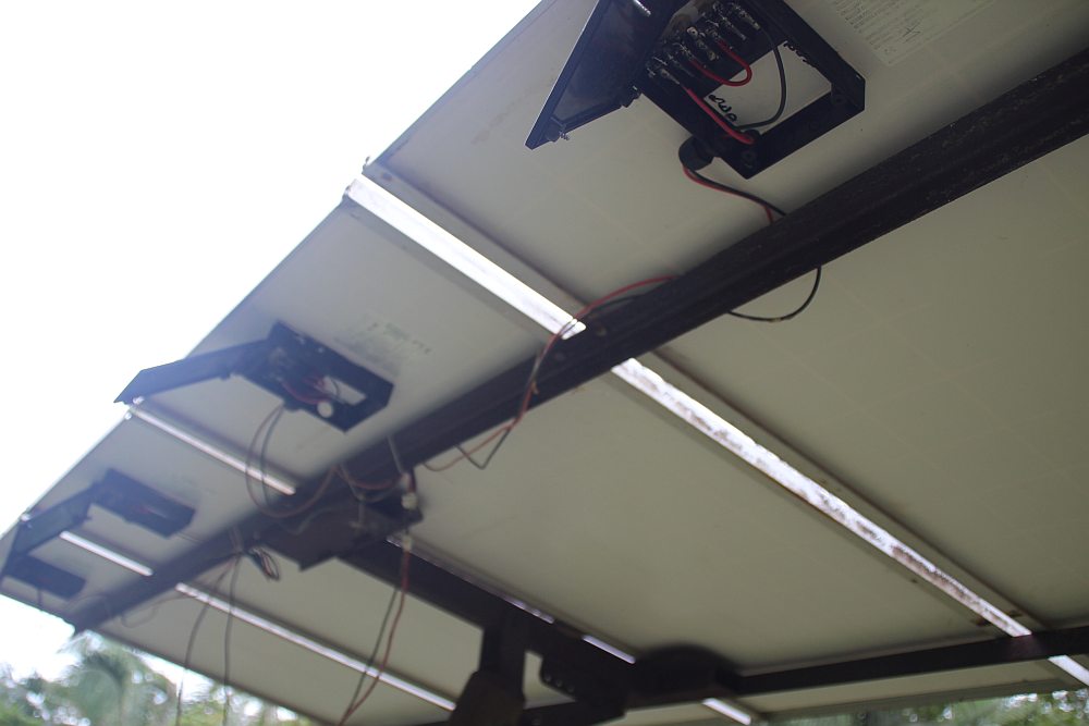

Es gibt noch die Möglichkeit, dass die Verkabelung zu dünn und zu lang
ist, dass der Spannungsabfall über der Leitung zu groß wäre. Daher
müsstest du mal die Spannung am Eingang vom Ladecontroller messen, wenn
gerade die Sonne scheint und die Akkus nicht geladen werden.
Ich komme auf eine Systemleistung von:
P = 16 x 70W + 4 x 100W = 1520 Watt
Und das passt nicht zu 5 x 400W = 2000W
Dumme Frage, hast du mal ausgerechnet wieviel Benzin du für den
Generator hättest kaufen können, mit dem Geld für Batterien, Solarzellen
und Ladecontroller?
Alex meinte das ironisch, daher auch der Smiley am Ende.
Doch, das ist Pfusch. Das hat bestimmt kein Elektriker gemacht, und wenn
dann ist er sein Geld nicht wert.

von sven (Gast)
Hallo Alex, sorry für meine ungenaue Ausdrucksweise.
Du hast recht mit deinen 1520 W.
Es gibt insgesamt 5 Ständer davon 4 Ständer mit jeweils 4 Panels(BP 70W)
drauf. Auf dem 5. Ständer sind 4x die 100 W verbaut.
Diese kamen später noch dazu, weil das System wohl zu schwach war!?
Kann jemand von euch bestätigen/berechnen ob die Panels= 1520W zu
schwach für die 8 Akkus (6V 340 Ah bei 10h) sind?
Die Akkuspannung nach einem Sonnentag ohne jede Belastung geht auf 25,6
V.
Sven

Eigentlich sollte auch der Batteriehersteller genannt werden. Rolls
Wet Bleibatterien, nicht AGM sind z.B. nicht so fuer Solar geeignet, da
sie "zickig" zum laden sind und in Solar Sulfatierungsprobleme
verursachen.

von frog268 (Gast)
wenn ich mir die verbaute hardware angucke (Xantrx, Rolls, Outback),
beschleicht mich ja das Gefühl, das die Anlage nicht in Europa steht...
um die Dimensionierung der Anlage zu checken, brauchs den Standort!
wenn meine Glaskugel recht hat, dann gab es zunächst nur die BP-Module.
Die Erstinstallation erscheint mir fachmännisch ausgeführt.
Vermutlich sind die 4x 100Wp-Panele später nachgerüstet (klingt in
meinen Ohren schon so als wenn die Leistung wohl nicht gereicht hat...).
auch die frisch gewechselte Säure der Akkus gibt zu denken
wenn Panele nachgerüstet wurden (auf den overload am PV-Eingang hat der
Nachrüster dabei wohl nicht geachtet), bleibt die Frage, ob die Kabel PV
-> LR dafür ausreichen...
wie lang sind die Kabel von den Panelen zum Laderegler (und welchen
Querschnitt haben sie)? wie sind die Panele verstringt?
die Spannung, die von der PV am Regler noch ankommt, wäre schon
interessant - bei einem beschädigten Regler würde ich mich aber nicht
darauf verlassen was ich messe (wenn der kaputte Regler noch
dranhängt...).
von sven (Gast)
Deine Glaskugel funktioniert nicht schlecht. Die Anlage steht in
Mittelamerika, 17. Breitengrad. Derzeit haben wir Trockenzeit, die Sonne
steht fast im Zenit. Zusätzlich sind diese Ständer auf denen die Panels
montiert sind manuell drehbar, also der Sonne nachzuführen. Ich würde
mal behaupten, wir haben zur Zeit mindestens 5 Stunden volle
Sonneneinstrahlung.
Das mit der Nachrüstung und dem Säurewechsel sehe ich ähnlich. Irgendwas
am System muss faul sein. Und das nicht erst seit gestern.
Was man allerdings auch berücksichtigen muss: In der Regenzeit Juli-Nov
gibt es natürlich deutlich weniger Sonne, deshalb gibt es ja auch noch
einen Generator und wenn der natürlich nicht rechtzeitig gezündet wurde,
könnten darunter auch die Akkus gelitten haben.
Die 5 Kabel gehen von den Ständern in einen Sicherungskasten mit 5
Sicherungen (Kabellänge bis dahin: 5-20m, Kabeldurchm.= 2,5) Von
Sicherungskasten bis Controller sind es 25m und dieser Kabeldurchmesser
ist bei 4 mm.
Sven

von Chris S. (schris)
Wie sieht es bei den Kabeln am Ladecontroller sowie Wechselrichter und
zu
den Batterien aus, auf dem Foto scheinen die teilweise duenner zu sein.
Im Moment wuerde ich die Kabel noch so lassen.
Es koennte nahmlich sein, dass man auf groessere Spannung umwechseln
muss
und MPP Controllern. Da sieht es mit den Kabeln dann anderst aus.
Bei 5 Stunden sollten 3Kw am Wechselrichter abnehmbar sein.
Angenommen es sind 2 Sonnentage je 3 Tage, dann waeren es 2kw welche
abnehmbar waere je Tag sollten die Batterien in Ordnung sein.
Wieviel denkst du ist der Verbraucht ?
Wie sieht es eigentlich mit den Säureprobe aus, sind die Unterschiede
> 0.030 ?
Du solltest die Volts am Sicherungskasten, am Eingang des
Ladecontrollers,
sowie an der Batterie messen, sei es beginn des Ladens, sowie am Ende

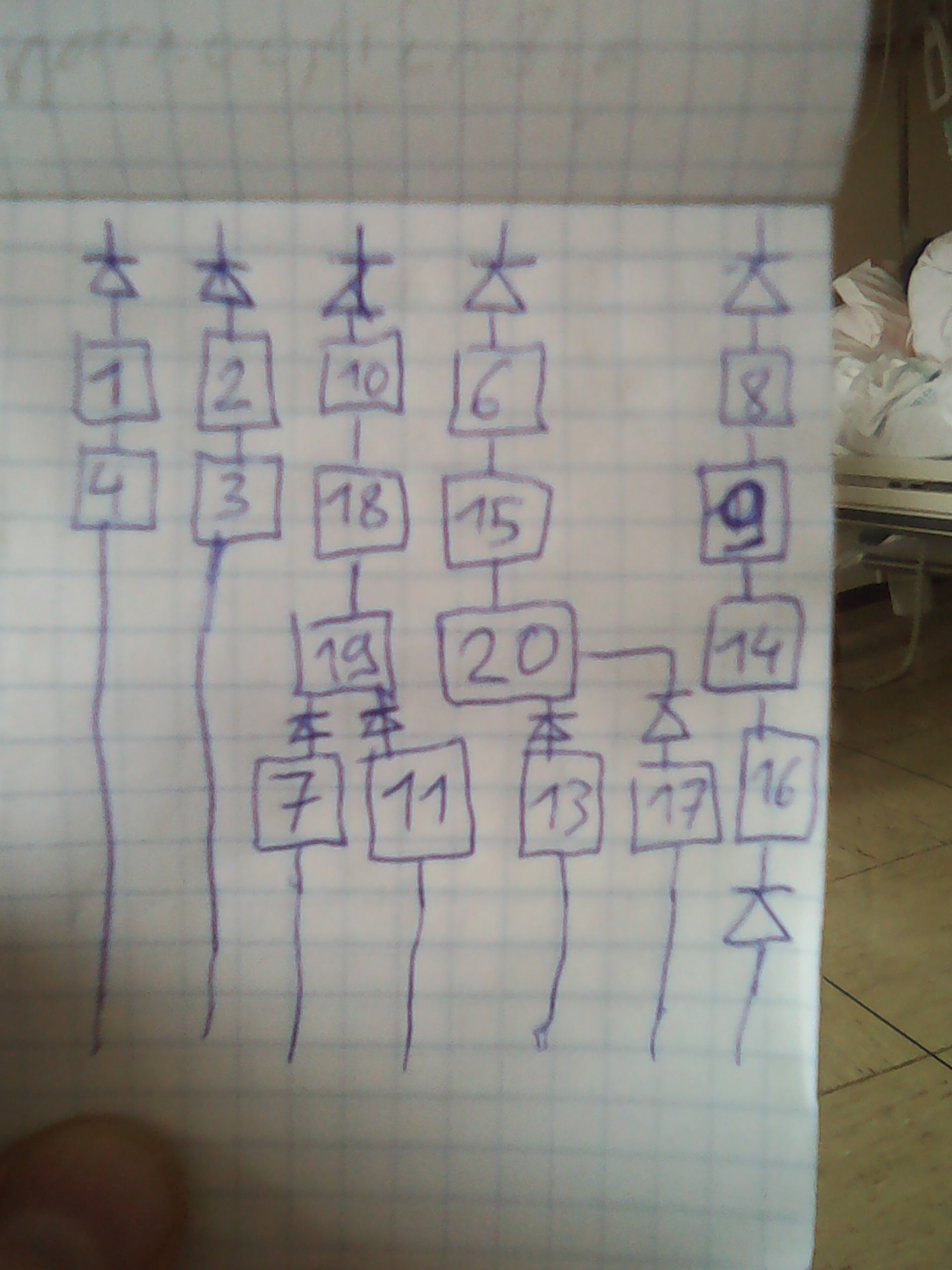

Kannst du nachsehen oder messen, ob bei den Panels Dioden verbaut wurden
Speziell fuer das Gebiet und dem verwendeten Controller koennte es
naehmlich
sein, dass diese Fehlern. Vielleicht gar kein solches Problem, aber
es kann damit dann Probleme bei unterschiedlichen Panels geben.
Kann aber auch sein, dass es der Controller keine Dioden mag.

vielmehr als 1V darfst du auf deiner (gesamten) Leitung bei den Panelen
nicht verlieren....

Die Leitung geht von den Panels in einen Sicherungskasten und dann
direkt in den Controller an welchem die Akkus hängen. (Was meinst du mit
"zurück?") Das Kühlbelech am Regler ist übrigens noch zu keiner Zeit
heiß geworden. Eher lauwarm.
Sven

- Sicherungskasten bis Controller sind es 25m
- 4mm Durchmesser = 12qmm = 1,5mOhm / Meter (einfach)
- damit Widerstand (hin+zurück): 75mOhm (2*50*1,5)
- damit Spannungsabfall: 3,4V
- Spannungsabfall auf der Leitung Sicherungskasten-Panels kommt dazu
Aber miss jetzt halt mal die Spannungen an den Panels / Sicherungskasten
/ Ladekontroller...

Hast du ausser den 5 Sicherungen auch Stringdioden entdeckt?
Strom fliesst nur bei Potentialunterschied hin zu dem Punkt mit
geringerem Potential. reicht die Spannung die am Controller ankommt
nicht, fliesst auch kein Ladestrom - auch wenn die 45A von den Panelen
anstehen würden....

von sven (Gast)
Ich möchte mal zwischendurch mit einem Foto meines Equipments für etwas
Aufheiterung sorgen, denn mit Messgeräten scheint das hier so ne Sache
zu sein... ich dachte ja ein Voltmessgerät wäre etwas ausgefallenes.
ich hätte auch gedacht, dass was draufsteht. tut es auch:
2ga. sae j1127 steht drauf.
Battery Cable, 2-Gauge x 25 ft., Red. • 100% copper conductor. •
Temperature rating of 80°C/176°F @ 60V or less. • Meets SAE J1 • 2-Gauge
cable = 105°C/221°F.
alle Daten, aber kein Querschnitt..
Sollten aber 8mm sein!
Sven

Vielen Dank für die nette Hilfe und Sorry für die spärlichen Infos
> und
> zu
Stimmt. sind schätzungsweise 6mm.
eigentlich läuft nur das Satellitenmodem, 2 Notebooks und abends 2-3
Stunden 3 Energiesparlampen = max 500W
>> 0.030 ?
Solarservicemann kommt morgen, dann kann ich dazu Aussagen machen
genauso wie zu allen anderen Messungen.
> Welche batterien sind verbaut ? Hersteller und Typ
8x rolls deep cycle s530 6V
Ich kann keine Dioden finden.
Sven
von frog268 (Gast)
da würde ich nicht so ohne Weiteres mitgehen :-)
Kabel für den rauhen Ausseneinsatz sind stärker beansprucht...mehr
Schutz =dickere Iso...wenn du das sinnvoll messen willst dann bitte im
Schnitt.
den Kabelquerschnitt auf dem Kabel hätte ich mit einer Angabe wie "6
AWG" erwartet. du hast uns da nichts unterschlagen?
deine Leitungslänge ist mit 50m schon enorm, was die Verluste angeht.
wenig hilfreich dabei ist die geringe Spannung der Panele.
Deine Messtechnik...nunja...ist sicherlich altbewährt :D
Dein bester Freund zum Spannung messen ist der Outback. das sind sauber
verarbeitete Teile, die häufig eingesetzt werden, und als zuverlässig
verschriehen sind. dieser Anzeige solltest du vertrauen ;-)
45A kannst du an deinem Xantrex sowieso nicht dran lassen.
ich würde mal die 4x 100W abklemmen, dann von den BP die weiter
entfernten...und nur den kürzesten string der BP dran lassen.
Somit sollten nur noch 8A von dem Ständer kommen.
ist das 50m-Kabel nur ein 10², dann fällt auf dem Kabel schon fast 1,5V
ab.
wenn es mehr als 13² hat, liegt der Spannungsabfall unter 1V.
das Ergebnis liest du am Outback ab...und berichtest :-)
vorteilhaft ist es, wenn der Akku nicht zu leer ist...sonst dauerts...
so könntest du string für string über die Sicherungen zuschalten, und
kriegst in etwa raus was für ein Kabel das ist...

Die Batterien stehen im, ich nenne es mal "Werkzeuglager", sind 1,5
Jahre alt. Die Säure wurde diesen Winter getauscht, nachdem die hiesigen
Arbeiter sie tiefentladen und ungeladen stehen gelassen haben. Laut
Servicemann kam "schwarze Brühe" raus.
Aktuell haben alle Batterien 1,255, zwei sind auf 1,225. Der Säurestatus
wird monatlich überprüft.

> Die Panels haben wohl eingebaute Dioden.
Klar, in den Panelen sind 36 einzelne Solarzellen, von denen 9 zu einem
string gefasst werden. davon sind in jedem Panel 4 strings verbaut.
In den Anschlussdosen der Panele sind sogenannte Bypassdioden verbaut,
die bei Leistungsabfall in einem der 4 strings dafür sorgen, das nicht
die Gesamtleistung des Panels ausfällt (sondern nur der betroffene
string...).
Wenn du jetzt mehrere Panele zusammenschliesst, bastelst du dir
sozusagen einen (Panel)string. Und diese strings brauchen bei
Leistungsabfall ebenso Bypassdioden, sonst sorgt 1 string mit wenig
Leistung für den Ausfall Aller Panele :-( und um diese Dioden ging es
in unserer Frage - nicht um die im Panel...

Mach ein foto vom Sicherungskasten.

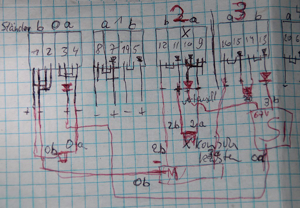

von sven (Gast)
Ich bin mit ein paar neuen Daten zurück. (siehe Anhang)
Ich hoffe, ich habe jetzt alles zusammen, falls noch etwas
fehlt, werde ich das noch ergänzen.
Neu ist: Der Charger wurde durch einen MPPT Outback ersetzt.
Alt ist: Die Spannung, die beim Charger ankommt ist zu gering.
Deshalb möchte ich die Spannung auf 66V hochsetzen.
Von jedem der 5 Ständer gehen momentan 4 Leitungen (2 Strings) à 10-25m
bis
zu den Sicherungen, von dort gehen 2 Kabel(25m) bis zum Charger.
Meine Frage: Ist es besser die Leitungen an den Sicherungen in Reihe
zu klemmen oder schon an den Panels und dann nur je 2 Leitungen bis
zu den Sicherungen zu verwenden?
Die zweite Frage:
Ist der Spannungs bzw. Stromabfall von 10V bzw 5A von der Kurzschluss-
messung an den Panels gegenüber der Lastmessung am Charger für einen

Zur Erklärung der Bilder: Der Sicherungskasten ist jener zwischen Panels
und Charger. Die anderen sollten selbstsprechend sein.
Hallo Sven,
stimmt der Schaltplan so?
Falls nein, korrigiere ihn.
Schreib auch noch den Kabelquerschnitt (AWG) von der dicken Leitung
dazu.
Wie hoch ist der Spannungsabfall bei Sonnenschein und angeschlossener
Batterie:
* vom Panel zum Sicherungskasten
* von den Sicherungen
* vom Sicherungskasten zum Laderegler
Viele Grüße,
Alexander (esko)

von sven (Gast)
hallo esko,
vielen Dank für deine Bemühungen. Schaltplan sieht richtig aus.
Sorry, aber beim Einfügen des geänderten Schaltplans verrutscht mir die
Formatierung. Gibt es da einen Trick?
Der Durchmesser der dicken Kabel beträgt 2AWG = 6.54mm
Die Spannungen mit angeschlossenen Akkus betragen:
Panels: 29 V
nach Sicherungen: 28,8 V
Charger In: 28,5 V
Akku: 25,8 V
Sven
von sven (Gast)
@chris
Jo, ich habe jetzt Messgeräte.
Die Akkus haben so 30°C Arbeitstemperatur, der Inverter hat einen
Temperaturfühler zu den Akkus und die Säure wird aus den Zellen gesaugt,
betrachtet und wieder zurückgelassen.
Was du mit temperaturkompensiert meinst, weiß ich nicht zu deuten.
sven

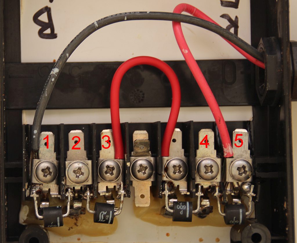

Bei den Panelen sind so schwarze Kästchen mit Kabel.
Ist es Möglich ein Foto davon zu bekommen? Vom Innenleben.
Vielleicht sind da Dioden drin?
> bis
Die vier Module eines Ständers seriell und dann zum "Verteilerkasten"
mit den Sicherungen. Bei den vier Leitung von einem Ständer zum
"Verteilerkasten" kann man jeweils parallel schalten. Bei 4s aber
zwingend den MPPT-Wandler verwenden.
Ich würde dann auch gleich mal jedes einzelne Modul unter Last testen.
Wofür gibt es sonst die 12 Volt / 25 Watt Birnen im Auto. ;-)

Wenn da 3 Dioden drin sind, schau bitte alle Boxen eines Staenders an.
Es koennte naehmlich sein, dass diese unterschiedlich sind.
Wenn auf den Dioden was draufsteht, bitte posten.

An Sicherungen, Erdung sowie Blitzschutz (Mov's) sowie Filterung
 wurde ja auch massiv gespart.

Jawoll, es sind in jedem Kästchen 3 Dioden verbaut, lesen kann ich
allerdings nichts.
Das Kästchen auf dem Bild ist das einzige, was kein Deckelchen hatte,
deshalb die Oxidation. Die anderen sind alle enwandfrei.
Sven
noreply@noreply.com schrieb:
> Nach dem  Vermessen kannst du dann die Module neu zusammenstellen.
> Kriterium ist ähnlicher Ausgangsstrom unter Last.
Ich würde das lassen. Bringt vermutlich nichts, weil die einzelnen
Zellen eines Moduls den gleichen Zustand (Alter) haben werden.
>>>Und wenn so viele Modulketten parallelgeschaltet werden auch an die
>>>Entkopplungsdioden denken [...]
>> Heißt das, dass ich vor die Sicherungen jeweils noch 5 Dioden hängen
>> sollte?
> Würde ich machen, wenn du an die richtigen Dioden rankommst.
Wie oben im Bild IMG_4746.jpg zu sehen, sind diese "Blocking Dioden"
schon in den Panels drin. Man muss also keine weiteren Dioden einbauen.
Übrigens sieht es auf dem Foto so aus, als wäre PLUS schwarz und MINUS
rot. Also genau umgekehrt, wie es üblich ist. Daher aufpassen beim
verschalten.

Welcher ist das Panel mit der Oxidation ? vielleicht dies
mit 1.6 Amper ?
Soweit ich den Aufbau verstanden habe kommen von jedem Staender zum
Sicherungskasten 4 Leitungen, und bei Staender 1-4 sind 2x zwischen
zwei Panels ein kurzer Kabel verbunden, also insgesamt zwei Kabel zum
Seriellen Verbinden je Staender, und bei Staender 0 sind es 4 kurze
Kabel,
welche zum parallelen Verbinden dienen.
Panel 1-4
|   A     |  |    A    |  |    B    |  |     B    |
|   1     |  |    2    |  |    1    |  |     2    |
Panel 0
Du solltest dir eine Klemme wie bei den Dioden besorgen, um nach den
Messungen die Spannung auf das doppelte anzuheben, um etwas Luft und
so mehr Effizienz zu bekommen. Eventuell auch Kabelbinder, um die Klemme
provisorisch, aber Sicher nach dem Verbinden zu befestigen.
Danach wirst du etwas Kabel brauchen, um eine bessere und optimiertere
Konfiguration zu machen. Check bitte auch noch bei Panel0, ob da dioden
drin sin.
Ob 2 oder vier Leitungen, dies misst man.
Man oeffnet alle junktion boxen, und dann misst man die Panele sowie
Sicherungen und Leitungen in einem Rutsch durch waehrend die Batterie
von
60-70% auf 80% aufladet.

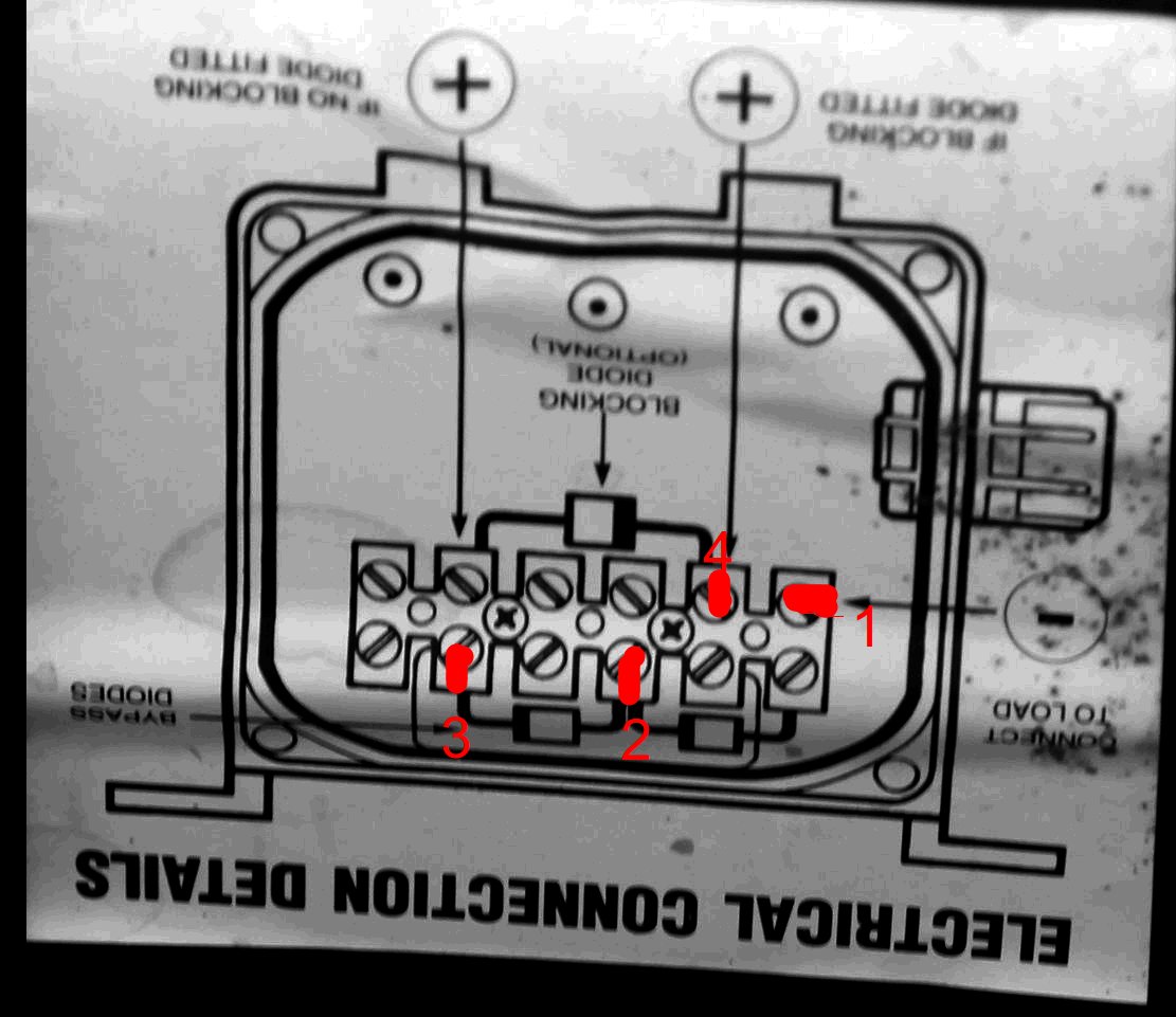

Bei Staender 1-4
Die blocking Diode, bei A1 sollte diese nicht sein, also Kabel
angeschlossen, wo "blocking diode not fittet" angezeichnet ist,
und bei A2 muss diese sein, also kabel bei "blocking diode fittet"
angeschlossen. Dasselbe bei Panel B. Dies nur als Info.
Wenn es nicht so ist, derzeit wuerde ich es so lassen.
> Aber ich komme nach ca. 3 Stunden laden doch max. auf 26 V. Höher geht
> er nicht und kommt deshalb gar nicht an die Absorbtion Grenze.
> Sven
Don't worry, irgendwelche Probleme gibt es, da Eingangsspannung hoeher
sein muesste. Auch sollte es nach der Spannungsverdoppelung, welche
gleich nach dem Messen gemacht wird, besser aussehen. Bitte Staender 0
Dioden Box von innnen fotografieren.
Vor dem messen braucht es aber den richtigen SOC der Batterie.

Weil wegen ForenSW verschwunden:
Panel 1-4
22
Panel 0
23
24
25
26
27
28
29
30
31
32
33
34
35
36
37
38
39
40
41
Gemessen wird:
Spannung, 20V range,
   1-3 heisst negativ (black) auf 1, positiv auf 3
   nacheinander 1-4 1-3 1-2 2-3 messen.
   Messbereich auf 2V umstellen und 3-4 messen.
   Dann Mess-spitzen weggeben, auf 10A Strommessung umschalten, und
   Messkabel umstecken, Rote Kabel kommt in 10A Buchse.
   Kurzzschluss messen:  1-2 2-3 1-3  , Zwischen zwei Messungen 20 Sek
abkuehlen   lassen.
   dann Mess-spitzen weg, wieder , umstecken wie die Mess-spitzen waren
und
   Messbereich auf 20V zurueckstellen.
Diese Messungen sei es im Leerlauf, mit Sicherungen auf OFF, wie auch
bei Batt Laden, aber nur direkt verbunden und von ca 60-70% auf 80%,
aber immer alle Panels durchmessen, nicht ein Panel messen, und dabei
Sicherung ein oder ausschalten. Bei jeder Messreihe, es sind angenommen
20 * 7 Messungen zu machen, danach nochmal das erste sowie das zweite
Panel
durchmessen, also insgesamt 22 *7 Messungen an den Panels.
Und es sind eine Messreihe mit sicherungen Raus und eine mit Sicherungen
rein
zu machen.
Vor und nach einer Messreihe an den Sicherungskasten gehen, die
Sicherungen
Spannung messen zwischen minus-plus minus-shunt sowie shunt-plus, 200V
range.
Bei shunt-plus, wenn unter 2 Volt auf 2000mV gehen, bzw wenn unter 200mV
auf 200mV gehen.  Spannung minus-plus sowie minus-1 messen, dann alle
Sicherungen auf Aus. Ich bezeichen jetzt Minus als 0 und plus als 9.
Messungen: 0-1 0-2 0-3 0-4 0-5  die Spannung messen im 200V Bereich.
Dann umstecken auf 10A Messungen, und 1-9 2-9 3-9 4-9 5-9  sowie
0-1 0-2 0-3 0-4 0-5 messen. zwischen 10A Messungen 20 Sek Wartezeit.
jetzt wieder Messleitung umstecken und Voltmeter ausschalten.
Sicherungen wieder einschalten, ausser wenn das Panel im Leerlauf
gemessen
wird.

Es sind zwei Shunts verbaut, eine Hochlastshunt Kabel des Minus Pols der
Batterie, der andere ist ein Stueck Kabel in dem Sicherungskasten.
Denkst du dass man da wirklich ein Zangenampermeter braucht ?
Zudem gibt es noch was unter dem Inverter, was ich nicht verstanden
habe,
was genau das ist.

meinst. Die einzigen Daten, die ich habe sind:
Charger:  OutBack FlexMax 80 MPPT Controler
  float:  27,2V
  absorbing:  29,6V
Inverter:  OutBack GVFX 3524 - 3.5 kW  24 VDC  120 VAC / 60 Hz
(Ventilated / Grid-Tie)
  1x pro Woche equalized charging am Generator mit 2Kw bis 30,6V
  absorbing 30,6 V
  floating 27,2 V

von frog268 (Gast)
also wenn sven kein Kontaktproblem hat
http://www.mikrocontroller.net/attachment/257470/IMG_4746.jpg
2 Zitate sven >
Servicemann kam "schwarze Brühe" raus...
....mit Generator bis 30V geladen bis 20.30Uhr
21.00 Uhr 26,2 Gasaktivität<
es ist also egal ob über PV oder Gen geladen wird, der Akku wird i.A.
sein!
von frog268 (Gast)
es hilft auch, sich den ersten post nochmal zur Genüge zu führen.
Wir reden von diesem Akku, der nur 2h Ladung annimmt und dann 25,6V hat
http://www.mikrocontroller.net/attachment/253295/Batterien.jpg

Der Säuretausch bei tiefentladenem Akku führt dazu, dass das Sulfat beim
Laden in zusätzliche Schwefelsäure umgewandelt wird. Hat man den ST mit
normaler Batteriesäure vorgenommen, ist die Säurekonzentration nach der
Ladung um einiges zu hoch.

Ich hab noch einmal ein Bild von den Dioden der 100W Module und von den
Sicherungen gemacht.

2.
>Spannung minus-plus sowie "minus-1"(diesen wert verstehe ich nicht) messen, >dann
alle Sicherungen auf Aus.
Ansonsten hab ich alles vorbereitet und ich es ist mir soweit alles
klar.
Sven
von frog268 (Gast)
sven schrieb:
> 1.
> was ist der Unterschied zwischen:
>>Dann klemmst du sie ab, indem du die Minus-Brücke der Beiden Akkustrings
>>abnimmst und das Hauptminuskabel klemmst du ebenfalls ab.
> und
>>die beiden batteriestrings
>>Müssen abgetrennt werden,
Keiner!
Es geht darum die Akkus zu separieren. die Brücke vom Minus klemmst du
beidseitig ab!
> 2.
>dann
verstehe ich auch nicht :-(
Es geht darum jeden Akku einzeln zu messen.
"minus-1" die 1 soll vermutlich die Akku-Nr sein...

>> 2.
>>dann
Der Satz wurde aus einem Post zitiert wo Bilder angehängt wurden.
Der erste Teil ist vom ersten Bild, der Zweite teil handelt com zweiten
Bild. In den Bildern wurden Anschlüsse usw nummeriert.
Man sollte den post im zusmenhang mit den Bildern verstehen.
Ansonsten nochmals fragen.
Nein, da ging es um panelmessung.

Kannst du ein Foto vom shunt machen und den Wert
Ablesen, welcher drauf steht sowie auch den Kasten unter dem Inverter,
Ob da Sicherungen oder irgendwas drin ist.
Shunt ist, wo der massekabel von derBatterie
Zu den beiden anderen Kabeln geht, Inverter sowie charger.
Die Verbindungsstelle, zumindest meine ich dort einen
Shunt identifiziert zu haben.

von sven (Gast)
Oh sorry, ich hab wohl die 2 Bilder nicht angehängt.
ist das 2te das was du mit shunt bezeichnest? ich dachte es wäre eine
Sicherung.
Sven
von frog268 (Gast)
hi sven,
man kann das auf dem 2. Foto vom Kasten der 100W schlecht erkennen - es
sieht von hier aber so aus, als wenn das rote Kabel ganz rechts die
Diode kurzschliesst, (auch) weil der trennende Plastiksteg abgebrochen
ist !?!
Hier in diesem Kasten ist rot=Plus und schwarz=Minus.
In dem Foto vom Kasten ohne Deckel mit der verrosteten Lüsterklemme
waren die Kabelfarben aber genau anders rum! Da an den Sicherungen rot
auf rot sowie schwarz auf schwarz geklemmt ist, hast du damit wohl
(wenigstens)ein verpoltes Panel in deinen Strings!
Zu den angelaufenen Kabeln:
damit meine ich beide Kabel ganz links & ganz rechts auf dem 2. Foto vom
Kasten der 100W. Ein solch angelaufenes Kabel hat nicht mehr die
Leitfähigkeit eines "gesunden" Kabels, der Übergangswiderstand in den
Klemmen ist deutlich höher als bei einer nicht korrodierten Verbindung.
Wie du ja bei der Rechnung der Kabelverluste gemerkt hast, verlierst du
bereits bei ein paar milliOhm zuviel nicht nur Leistung, sondern auch
deutlich an Spannung!

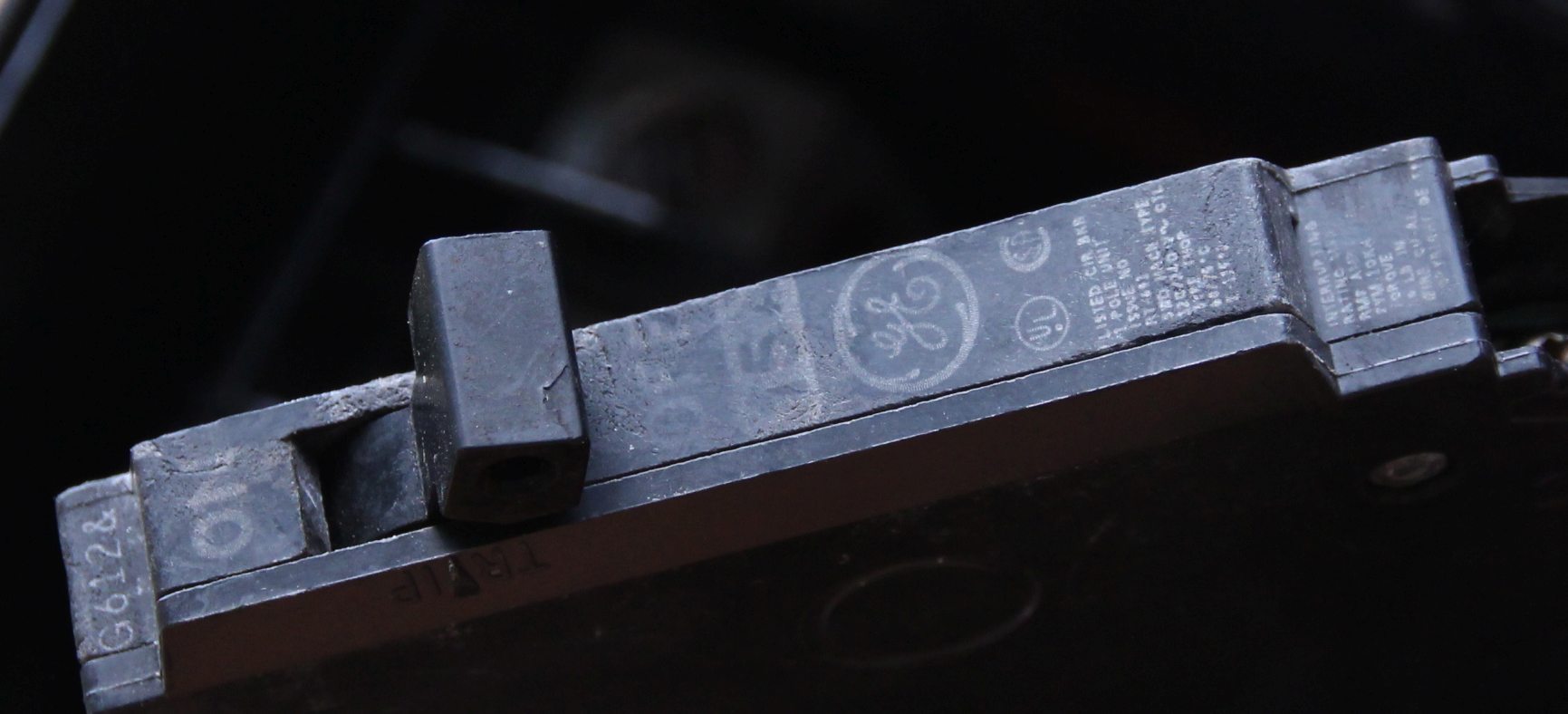

Der shunt ist übrigens der Messingblock in der Masse ganz links auf dem
1.Foto. Und du hast richtig gedacht: Foto Nr.3 zeigt eine Sicherung oder
den Hauptschalter...
von chris (Gast)
Die 4 panels, 8 kabel , gehen auf 4 kabel raus.
Ich will die box sehen wo nicht zwei kabel angeschlossen sind sondern 4.
Wenn diese nicht existiert muss es irgendwo noch eine box oder Klemme
geben. In diesem falle kabel nachgehen.
Hast du getestet ob Ständer 0 gleichviel liefert wie alle?
Wenn nicht dann sollte dies getestet werden, nach dem Belastungstest mit
1.5-1.7kw . Wieviel kW kannst du am Inverter anschließen?
Davon hängt dann die Testdauer ab.
Diagnose ist jetzt nach den Bildern soweit klar. Bitte Bild nach liefern
vom 100W Ständer box.
Es fehlt noch eine Messung mit Laderegler abgeklemmt und nur Ständer 0
An, Kurzschlussstrom und lehrlaufspannung an 3 orten einfach um die
Gesagten Daten mit Messungen zu verifizieren.
Kabel sind meiner Meinung Nach OK, der Ausstehende Test wird dies fast
sicher Bestätigen.
Der Planung/Installationsfehler impliziert , dass alle panels durch
gemessen werden sollten belastet mit 135% des nominellen Watt Wertes für
4 Stunden. Machbar auch ohne Labornetzteil, ist aber Zeitintensiv,
dauert mindestens zwei Monate und limitierter Ladung von 2kwh je
Sonnentag.
bei der Diode könntest du recht gehabt haben, dass die Kontakte sich
berührten.
Beim Kasten ohne Deckel sind die Panels doch in Serie. da gehen 2
schwarze zu den Sicherungen und der rote verbindet + und -.
Sven
Siehe Foto.
Bild kasten_100w.jpg 3 posts obendrüber ist diese box.

Wenn die 100w box das Foto oben ist,
Dann ist das Foto von dem Ständer von
Den 75W panels.
Die 100W pannels müssten parallel geschalten
Sein, nicht in Serie wie die 70w panels.
Die konkrete Frage ist ob da eine blocking diode
Existiert. Bitte richtiges Bild liefern.
Bei den 70w Ständer , auf der Linken Seite sieht
Es so aus als seien inline Sicherungen verbaut worden.
Die zylindrische Verdickung des Kabels.
Was ist das genau?

von frog268 (Gast)
was sind das für Boppels im Kabel bei den beiden linken Panelen auf
Foto_1024? Kontaktstellen?
Den beiden äußeren Kästen fehlt je ein Stopfen...auf dem Label
Rostspuren der Kontaktierung!
Feuchtigkeit zieht sich so offen ganz wunderbar kapilar in den Kabeln
durch...Mach bitte mal 1 Detailfoto noch zu beiden Kästen.
Ist das bei Allen Ständern so?
Wenn die 4 Panele je Ständer in Serie verschaltet sind, bestimmt der
schlechteste Kontakt die Belastbarkeit der Kette. Und für die
Leistungsausbeute summieren sich die Kontaktverluste auf.
Ich würde mir den Belastungstest der Panele ja erstmal kneifen, wenn
schon die Kabel und Kontakte so schlecht aussehen...
Das könnte Allein schon ursächlich sein.

Wir leben hier im Dschungel in kleinen Häuschen ohne Strom. Die
Solaranlage dient zum Druckaufbau fürs Wasser und beleuchtung. alle oben
genannten Dinge, Außer Laptop, gibt es hier nicht.
> Den 75W panels.
Richtig. du wolltest doch ein foto von der 100w box und fragtest nach
einer schwarzen box bei den 75w pannels. die gigt es nicht da die panels
wie auf dem foto zu sehen verschaltet sind.
> Was ist das genau?
das ist ne Lüsternklemme, weil das kabel wohl zu kurz war.. oder warum
auch immer
frog268 schrieb:
> ...auf dem Label
Die Labels sind aus Papier welches vergilbt ist. Die Klemmen sind blank.

Chris S. schrieb:
> Nein ich wollte den Zusammenschluss der 100W
> Panele sehen.
ok. die sind einfach per Lüsternklemmen unter den Panelen verschraubt.
Keine zusätzlichen Dioden.

>> Panele sehen.
Kannst du ein foto vom Staender machen und von
Der Luesterklemme. Hast du eine/ mehrere
Luesterklemmen?

Kannst du im Moment noch ein SG machen einer Batterie
Ich nummerierte die Batterien mal so durch,
Und die drei einfuelkstutzen sind a b c gleicher
Aufsteigender Richtung wie die Batterienummer.
1 2
3 4
5 6
7 8
Batterie 8b , mach dort eine SG Messung.
von sven (Gast)
Der wert ist aktuell bei 1190.
Sven
> Luesterklemmen?
Auf dem Bild ist oben Panel 3 und unten Panel 2 von Ständer 0 zu sehen.
die Klemme verbindet 3 und 4 parallel.
jeweils 2 Panels sind parallel mit je 2 Lüsternklemmen verschraubt,
welche dann per 4 kabeln in die Sicherungen gehen und dort wiederum
parallel verschaltet sind.
hilft dir das?

Sorry, das war ein Mißverständniss. Alle Flüssigkeiten gehen genau bis
zum unteren Plastikrand, da ich sie letzten Montag mit dest. Wasser
nachgefüllt hatte.
Sven
von chris (Gast)
sven schrieb im #4150483:
> Sven
Bitte normalen Verbrauch für 20 Minuten einschalten.
Am Inverter die Watt notieren.
Die Volt kurz vor dem Abschalten messen nach 20 Minuten,
Einmal alle summiert im 20volt range, und einmal im 200V range.
Shunt der Batterie im 200mV range messen.
Dann wenn du möchtest kannst du die Batt mit generator aufladen,
26.5V während dem Laden ist Schluss. SG von 3b dann noch messen.
Ja, bild hilft.
Flüssigkeit:
Typischer Benutzerfehler.
Min 1/4 zoll max 1/2 zoll vom level zum unteren
Plastikrand des Einfuellstutzen.
Bei den 75w panelen, der junktion box welche ich nummeriert habe.
Du musst diese identifizieren wo der kabel bei 4 zu dem
Nächsten Panel gehen, nicht aber zur Sicherungsbox.
Dort entfernt du die blocking diode
Und aenderst den kabel in 4 von "diode fittet" zur
"No Diode fittet".
Es sind dann 8 Dioden welche du haben solltest.
Beim Voltmeter links neben dem hfe ist ein diodensymbol.
Damit misst du sie durch, einmal so und einmal anders rum.
von sven (Gast)
Kannst du mir bitte nochmal erklären, was es mit diesem shunt auf sich
hat. Ist das dieses Teil, links von der Sicherung?
Da geht der Minuspol vom Inverter, sowie vom Charger zur Batterie. Wie
> "No Diode fittet".
Alles klar. Mache ich morgen. Danke!
Sven
von chris (Gast)
> sich hat. Ist das dieses Teil, links von der Sicherung?
> soll ich da eine Spannung messen?
> Der Inverter zeigt den Verbrauch nur in KW an, dh. 0,1 KW ist die
> kleinste Einheit und da sind meine Verbraucher drunter.
> Einen Log so wie das beim Charger mit der einkommenden Leistung
> passiert, hab ich beim Invertermenue nicht gefunden.
> Sven
waehrend des Aufladens mit dem Generator misst du am Shunt die
Spannung im 200 mV (millivolt) range sowie im 2000mV range zur
Sicherheit. Dabei solltest du vorhin die Sicherungen der Panele
rausnehmen.
Einfach die Messspitzen auf den zwei runden Koepfen des Shunt raufgeben
und spannung ablesen.
Auch bei den Panelen hattest du vergessen den Range umzustellen.
Es sind dann 8 Dioden welche du entfernt hast.
Hast du etwas Sonne?
von sven (Gast)
Ok. 8 die ich ENTFERNT habe.
Alles klar, das werde ich jetzt machen.
Etwas Sonne kommt durch die Bewölkung. 200W kommen an.
Sven
von sven (Gast)
Ich hab noch eine neue Kästchenversion mit nur einer Diode gefunden.
Spannung ist : 16V 8V 16,8V
Was soll ich hiermit machen?
Sven
Passt du könntest dann die Batterie abhängen,
EV auch nur durch die hauptsicherung,
Sicherungen ausschalten und die pv kabel vom lader
Wegnehmen. Aufpassen dass sie keinen Kontakt machen.
Dann sicherung 5 einschalten,
Spannungsfeld und Kurzschluss Messung am
Ständer 0 Kontakt wo die kabel rsusgehen.
Dann am sicherungskasten 0-5 sowie 0-9
Immer beides messen auch Kurzschlussstrom,
Dann an PV kabel bei Batterie.
Dann Sicherung 5 ausschalten,
0-1 bis 0-4 Kurzschluss messen.
Es gewinnt der höchste wert.
Dort die Messungen wiederholen abgesehen vom Ständer.
Ansonsten gleich wie vorher nur andere Sicherung.
Sicherung ausschalten.
Beide Messungen dann nochmals wiederholen
An selben sicherungen.
Dann sicherstellen Inverter ist aus und Batterie noch
Abgeklemmt. Nun Batterie und PV kabel zusammen
An Batterie klemmen des solarladers anschließen.
Auf Polarität von PV achten.
Dann batt wieder an klemmen und Inverter einschalten.
Nur sicherung 1 bis 4 einschalten.
Mit
20v Bereich bei den paneln mit blocking diode
2-3 und 2-4 messen.
Dann mit 2000mV range shunt bei batt
Messen.
Nun Sicherungen abschalten, sicherung 5 ein,
Und nochmal shunt messen.
Dann  sicherung 1-4 ein.
Shunt messen
Sicherung 5 aus.
Kann so angeschlossen bleiben sofern Dioden
OK sind.
Ohne Sonnenschein und mit abgeschalteten Inverter
Auch bei Dunkelheit ist mit abgeschaltet er Sicherung der
Strom im 10Amp range  zwischen 9-N zu messen.
N ist 1 ... 4. Fließt was, dann ist blocking diode zu tauschen.
Die so entfernten Dioden sollten separat aufbewahrt werden.
Danach nochmal messen.
Sicherung 5 darf nicht mehr zusammen mit anderen
Sicherungen eingeschaltet werden.
Sind die 15A sicherungen wirklich sicherungen oder nur Schalter?
Mach mal ein macro Foto davon.
Hast du eine Moglichkeit den mppt Lader
Zum Sicherungskasten zu versetzen?
Weiters sollte man die einzelnen Batteriespannung en
Ab 40min nach Sonnenuntergang und am morgen
Aufschreiben.
Ps caps bei batterien abnehmen.
Man kann sie umgekehrt drauflegen dass es weniger spritzt.
Mach ein Foto wo man die kabel besser erkennt.
Sowie beim anderen wo ein ewentueller kurzschluss durch kabel ist,
Beseitigen das Problem.
Wo ist dieses Verschaltet, braucht es hier eine blocking diode oder
Nicht?
Kabel erkennt man. Man könnte zwar eine diode einfügen
Für die zweite fehlt dir  so eine quetschzange sowie die huelsen.
Die bleibt wie sie ist. 16volt bei kabeln und 16.8 vor diode ?
von sven (Gast)
Und noch eines, was aus dem Rahmen fällt. Dieses ist Panel 13 und das
andere war Panel 11.
Sven
Hier setzt du die diode ein, zuvor messen und richtung beim
Einsetzen beachten, der kleine Strich auf einer Seite.
Dazu hab ich noch eine Frage.
Es gibt diese Hauptsicherung zwischen Inverter und Akkus. Ist es da
nicht sinnvoll den Charger auch mit abzusichern. Dieser ist derzeit
nämlich am unteren Anschluß, also direkt an den Batterien angeschlossen.
Sven
von sven (Gast)
> Aufschreiben.
Das sind Circuit Breaker. Siehe Foto.
Das Versetzen des Chargers und der Batterien zum Sicherungskasten ist
geplant, dazu muss aber erst ein Häuschen gebaut werden und das kommt
nächstes Jahr.
Ich könnte ihn auch jetzt schon provisorisch versetzen, wenn das
unbedingt nötig wäre.
18:30:00  30°C      08:00:00  26°C
  29°C         27°C
  6,26  6,28    6,22  6,24
  6,28  6,3    6,23  6,26
  6,28  6,25    6,24  6,21
  6,28  6,26    6,23  6,22
  25  25    24,8  24,8

Habe heute nochmal die BP 70W Panels durchgemessen und komme zum
Schluss, dass ich Panel 5,7,9 und 19 ausmustern werde.
Alle anderen Kontakte, sowie Dioden habe ich gereinigt bzw. ersetzt.
Hier meine Messwerte:
Messungen an Panels
Ständer:Panel Nr:Spannung(V)Strom Kurzschl.
0  1  38,0
  2  38,2
  3  37,1
  4  37,5
1  5  17  0
x      0
  6  16,9  3
  7  17,7  3
x      0
  8  18  3
2  9  17,6  3
  War angeschmort 1,5
  10  17,2  3
      3,7
  11  17,5  3
  12  17,5  3
3  13  18,8  3
      2,9
  14  17,4  3
      2,6
  15  18  3
  16  17  3,1
4  17  18,4  3
  18  17,2  3
  19  17,2  3,3
x      0
  20  18  3,1
Messungen bei voller Sonne, 80° zu Panels
Sven
Dann muss die batt getrennt werden.
Jain
Wahrscheinlich ist es so mehr. Abgesichert.
Schreib dir diese Daten einfach Auf.
Es scheint als ob zwei Batterien probleme habe, aber mit nur einer
Messung kann man dies nicht sagen, ab 10 Tagen kann man mehr sagen.
Zudem muss man diese Messungen konsolidieren.

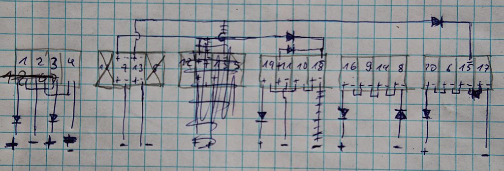

von chris (Gast)
Was du machen musst ist eine Skizze wie die Panels verbunden sind mit
nummerierung der Panels,  staender 0 bleibt aussen vor, da derzeit
parallelgeschaltet, auch bei den Messungen der Panels, da diese
erst vermessen werden nachdem sie in Serie verbunden werden.
Besitzt du einen Starterkabel ?
Dies ist schon die Xte Frage diesbezueglich.
Leitung vermessen, nur bei Sonne:
Sicherungen aus
PV Leitung vom charger abklemmen.
Zu Panele gehen und dort Spannung sowie Kurzschluss testen,
dort wo kabel reingehen in Box.
dann im Sicherungkskasten spannung sowie Kurzschluss von 0-5 Testen.
Sicherung 5 einschalten.
Dann 0-9 Testen, spannung und Kurzschluss.
dann im Batteriehaus spannung und Kurzschluss bei PV Kabel.
Desselbe nochmal wiederholen.
Dann kurzschluss von 0-1 , 0-2 , 0-3, 0-4 messen, gleich hintereinander
ohne Pause, dies im Sicherungskasten.
Der Hoechste Wert gewinnt, hier Sicherung X benannt.
Sicherung 5 Ausmachen.
Sicherung X einschalten.
Dann messen wie vorher bei Sicherung 5, aber anstelle von messpunkt 5
messpunkt X und von hinten anfangen, also zuerst pv Leitung und
Messpunkt 0-X als letztes.
Alle Sicherungen aus.
Batterie an PV-Leitungen direkt anklemmen.
Ab hier nur mehr Spannungsmessung bei eingeschalteter Sicherung.
Sicherung 5 Einschalten.
Spannung an PV-Panel messen, nur gesamtspannung wo kabel angeschlossen
sind. Dann im Sicherungskasten messpunkt 0-5 sowie 0-9, mit 200V range
sowie 9-5 im 20V sowie 2000mV range.
dann an PV Kabeln im Batteriehaus.
Sicherung 5 Ausschalten.
Leitungsmessung ist fertig.
Nun Sicherung 1-4 einschalten
zu Panels gehen, und box mit blocking diode messen , 1-3 sowie 1-4.
Sicherungen ausschalten.
Nun Masseverbindung (0) ausser dem Dicken Kabel abtrennen und draehte
separieren. Es sind 10 Draehte.
dann Leitungen zu Messpunkten zuordnen. Eine Leitung nehmen, 200V range,
schwarzen Messkabel auf Leitung, und roten Messkabel die Messpunkte 1 2
3 4 5 abgehen und sobald Spannung angezeigt wird diese auf Masse
anklemmen und auf skizze notieren welche Klemme was ist, 1a sowie 1b
1a ist einfach zuerst gemessen. Weiters je Messpunkt 1 bis 4 nur ein
Massekabel anschliessen ausser fuer 5, also 1a, 2a, 3a, 4a, 5a, 5b
Die B kabel bleiben nicht verbunden.
Staender 0 die parallelverbindungen an den externen klemmen trennen.
Jetzt kannst du die alle Panels durchmessen, kurzschluss und Spannung.
Diese Messung an den Panels bitte wiederholen.
Jetzt staender 0 seriell verbinden, dies sollte dir Klemmen sowie Kabel
geben. zwei Blocking dioden sollten rein. Die Panels sollten so
verbunden werden dass Kurzschluss-Strom aehnlich ist, zusammengezahlte
leerspannung muss/soll aber in 5% Fehler reinpassen.
passt dies, kannst du dann die Batterie abklemmen von der PV_Leitung,
den charger angklemmen und sicherung 5 einschalten.
dann schreibst du die Messergebnisse auf die Skizze und machst ein foto
davon.
Bitte genau durchlesen, verstehen, fragen was nicht verstanden wurde.
Hier fehlt was.
10 AMP range.
1-9 2-9 3-9 4-9 5-9 messen
Dann Spannung 200V range 0-9 messen.
Sicherung 1 einschalten, 0-9 messen, sicherung aus.
Dasselbe mit den anderen Sicherungen.
Erst dann messen.
Dann die Spannungen im Sicherung späten messen,
0-1 bis  0-4  sowie kabel_1b-1 bis 4b-4.
Nach Messung im Masseblock verschrauben
Und Skizze updaten.
Nach dieser Messung wird dann geschaut wie panele
Neu verkabeln. Inzwischen wird dann nur mit panel0
Geladen. Charger muss dann auch um konfiguriert werden.
Eigentlich solltest man die 100W panel lassen,
Denn eventuell werden diese mit den 75w panels verkabelt.
Und wirklich erst verkabeln wenn man weiss wie.
Also wieder so wie es war, nur jedes kabel einzeln auf
Maßeblock, und Sicherungen nur bei Sonne einschalten,
Danach ausschalten.

12.31  27,6V
13.00  25,6 V
chris schrieb:
> Du hattest sie schon gemacht, leider
> nicht zu gebrauchen, da vor der Messung im Sicherungskasten was
> vorbereitet haette sein muessen.
Danke. Wäre nett mir zu verraten WAS..
Für mich ist aber mit meinen Messungen vom klar, dass dass ich Panel
5,7,9 und 19 ausmustern werde. und das reicht mir. Ich habe keine Zeit,
die nächsten Wochen mit Messungen zu verbringen, von denen ich nicht
weiß wofür sie sind.
chris schrieb:
> Wenn die Daten (>10) nicht mehr existieren, kannst du die Messung
> nochmal machen, 1-5 bei der Box im Panel von staender 0 sowie
> 0-5 im Sicherungskasten. Eine Messung reicht vollkommen, du brauchst
> keine Messreihen machen, dies ist nur Fleissarbeit.
Die Messungen habe ich doch gemacht:
1-2 (A)  2-3 (A)  3-4 (A)  4-5 (V)
5,2  3,5  3,5  4,7
5  3,2  3,2  4,5
2  2  2  3,2
4  2,5  2,4  3,7
0-1 (A)  0-2 (A)  0-3 (A)  0-4 (A)  0-5 (A)
5  6,4  6  3,4  >10
5,5  6,7  6,4  3,5  >10
3,3  3,5  3,4  1,9  >10
4  4,5  4,8  2,7  >10

Allein mit den Blocking Dioden weiß ich nicht. Bei den BP Panels müsste
ich, laut deiner Theorie, beim in Reihe schalten doch noch jeweils eine
blocking Diode entfernen. hab ich recht?

Rechnerisch waren es 11.1A ca 370W.
Was kommt davon am Sicherung späten an.
Wieviel bleibt davon nach der Sicherung?
Wieviel geht dann noch durch den kabel vom
Sicherungskasten
Zum Lader verloren.

Laut Messung sind es 840W wovon der charger
Wegen mismatch der strings sowie verluste nur 50% nutzen kann.
Schon alleine die Sicherungen könnten max 165W vernichten.
Diese 840W können warscheinlich noch verbessert
Werden. Laut lade-Daten oben beläuft sich wahrscheinlich der
Verlust wahrscheinlich auf ca 95W durch
Die Leitung.
sven schrieb:
> Es regnet. Schlechte Zeit zum Messen.
> Bist du dir sicher, dass das ganze Messen wirklich nötig ist?
Wenn du es zügig durch machst sind es ca 1-2 Stunden max.
Die Spannungen der parallelen stringe sollten sich nicht
Mehr als 5% unterscheiden wenn man die volle power
Nutzen will.
> Die Batterien kann und werde ich eh nicht ändern, welche Panels kaputt
> sind, ist doch klar und die Kabel können wir doch vernachlässigen.
Batterien messen und zurueckbringen wird mehr Zeit in
Anspruch nehmen. Solltest du ein starterkabel haben dann,
Wären batterien parallel zu verschalten damit diese schneller
Equalisiert werden.
> Ständer 0 schalten wir 2x2 in Reihe und auf den 3 Ständer, die noch
> übrig bleiben je 4 Pannels in Reihe,
> ..und fertig is'!

von chris (Gast)
Es ist teilweise Vorarbeit auf die Neuverkabelung, als auch
Ausmessen der einzelnen Panelen Strings je Kabelpaar.
Dort wo der dicke schwarze Kabel reingeht, da sind dorueber und
daneben 5x kabel paarweise zusammengeschraubt.
Diese Sammeln die Masse und terminieren im Schwarzen Kabel.
1) Diese Auftrennen damit keine Panels parallel verschaltet sind.
2) Identifizieren welche Kabel zu welcher Sicherung gehoeren.
von sven (Gast)
> Sicherungen aus

von chris (Gast)
Wenn du ein solches abgetrenntes schwarzes kabel misst, mit dem
schwarzen Messdraht,
200V range, dann kannst du mit dem roten Messdraht die Messpunkte 1 bis
5 durchgehen. Ist irgendwo eine Spannung, dann gehoert der Draht zu
dieser Sicherung.
Zwischenergebniss sollte sein, dass je Sicherung mit aussnahme von
Staender 0 nur ein Kabel am Masseblock angeschlossen wird, der andere
frei Haengt. Weiters solltest du dir notieren, welche Sicherung wo
angeschlossen ist. Staneder 0 wird separat behandelt, und hier beide
Leitungen einfach am Masseblock separat angeschlossen.
Diese Positionen welcher anschluss welche Sicherung ist, sollte notiert
werden.

von chris (Gast)
Der erste Teil war Leitungsmessung, du hast bereits einen Wert von
0.6V teilweise geliefert, war dann 23W was die Sicherungen verbraten.
Neu wird es  warscheinlich 7.2 Watt sein.
Wegen Sicherungen, es ist nicht klar, ob diese Sicherungen ueberhaupt
funktionieren. Muesste erst Datenblatt durchlesen.
Offen ist noch Kabel von Panels zum Sicherungskasten, da die
Kabel aufgetrennt sind, wird dann nur mehr der Halbe strom gemessen,
und es sind dann nur mehr 2 panels parallel, nicht 4.
Multimeter sollte es also schaffen dies zu messen.
Also bitte sicherung 5 nicht beide Kabel anschrauben, sondern nur einen.
Nachdem die Kabel aufgetrennt sind, kannst du am Sicherungskasten
einmal messen von 0-1 0-2 0-3 0-4 0-5 sowie freiliegenden Kabel
und die Dazuegehoerige Sicherung, insgesamt 10 Messungen, sind 10
Kabelpaare. Die Strommessung dient abgesehen von Sicherung 5
hauptsaechlich
Zum identifizieren des Kabelpaares, bei sicherung 5 zur Verlustmessung.
Die Spannungsmessung ist hier von primaeren Interesse, neben der
Identifizierung der Kabel.

vermessen, wie du es schon gemacht hattest.
Auch solltest du dir notieren, welche panels wie zusammengeschalten
sind,
also die welche in Serie geschaltet welches Panel mit welchem
Verschaltet ist, und wo die blocking diode ist.
Bei staender 0 nach dem Auftrennen, geht es um die Verluste vom Kabel
welches von den Panelen zu den Sicherungen geht.
Dies hast du noch nicht gemacht. Weiters geht es um die Spannung,
dass diese zur gleichen Zeit gemessen wird wie die anderen Panels.
von chris (Gast)
Bei stander 0 nach dem Auftrennen sollte heissen,
Bei staender 0 nach dem Auftrennen der Kabel im Sicherungskasten,
nicht dass es da Missverstaendnisse gibt.
Nachdem die Messungen gemacht wurden, offene kabel
Anschrauben am Sicherungskasten auf eigenem Eingang
 Und POSition notieren sowie auch notieren welche Sicherung.

Sicherung startet erst ab 30.6 Amper, warscheinlich
Begrenzen die kabel usw dass diese nicht ausloesen wird.
Weiters kann es sich um eine unidirektionale Sicherung handeln,
Dann loest diese nie aus.
von Sören (Gast)
Der CirquitBreaker
https://www.mikrocontroller.net/attachment/258565/circuitBreaker.jpg
sieht aber so aus als würde er beim nächsten Einsatz
auseinanderBreaken...

von eProfi (Gast)
> Es gibt aber nur diese Sicherungen hier!
Sind diese überhaupt für DC geeignet?
Ich würde auch statt der 5 lieber 10 Sicherungen verwenden, ggf. in
einem zweiten Kasten. Das reduziert wegen P = I x I x R die
Verlustleistung.
Die Litzen mit Aderendhülsen versehen.
Sicherungen sind bis 120V DC geeignet.
Ob diese unipolar oder bipolar sind, ist nicht rauszukriegen.
Die Trennspannung ist aber nur 1200V.
Es sollte zumindest eine fluke Sicherung rein,
Die haelt 10kV aus. Richtige Solarsicherungen
Halten 30kV aus, kosten aber auch das 5 fache
Einer fluke Sicherung.
Abgesehen vom Blitzschutz und fi dienen die
Sicherungen auch den Rückstrom der Dioden
Auf ihren maximalen wert von 20A in
Diesem Falle zu limitieren.
Für dies ist die Sicherung falsch dimensioniert.
Weiters ist bei 16 panel dieser wert in Ordnung gewesen,
Mit der Erweiterung wurde dieser Wert ueberschritten.
Auch die Fehlende Erdung liefert ihren Beitrag zur
Deteriation der Panels.
von sven (Gast)
Hab die Dioden heute Nacht getestet. Kommt bei keinen was durch, bis auf
Ständer 0, da zeigt das Messgerät Aktivität, aber keine Amps.
Sven
von sven (Gast)
> Sicherungen aus
Zu welcher Panele soll ich denn gehen?????????
Spannung welcher Panels messe?????
Zu welchen Panels gehen???
Ich möchte die Messsungen gerne machen, aber bitte präzisiere doch deine
Angaben!!!!
Danke
Sven
von sven (Gast)
Welche Sicherungen genau würdest du mir denn empfehlen?
Wo müsste denn noch eine Erdung hinkommen. Kann ich ja noch einbauen.
Inverter, sowie Charger sind geerdet. Mit dem grünen Kabel.
Sven
von chris (Gast)
PV Leitung direkt mit Batt verbunden?
Wenn nein, mach dies.
Vorher Sicherungen aus.
Achtung, es darf keine Kurzschluss Messung bei
0-9 oder mit eingeschaltener Sicherung gemacht
Werden.
Strom messen, 10 a range
Messpunkt 1 bis 4:
 messen zwischen 1-9
 Messen zwischen 0-1
Dann Sicherung ein und 200v range
Spannung, messen 0-1
Sicherung aus
Spannung messen 0-1
Dasselbe für die anderen Messpunkte inkl 4.
Dann kabel 5a abtrennen.
Die obigen Messungen für Messpunkt 5 wiederholen.
Kabel 5a wieder anschliessen.
Kabel 5b von Masse trennen
Obige Messungen machen.
Kabel anschließen.
Sicherung 5 ein
Spannung messen 0-5
Zu Ständer 0 gehen.
Bei einem Panel Spannung messen.
Dann zu sicherungskasten.
Ausser 5b alle b kabel abtrennen.
75w panele. Spannung und Kurzschluss testen.
Nur da wo kabel rein und raus geht.
B kabel dann wieder anschließen.
Das wars.
Vor Sonne weggeht dann bei batt spannumg messen.
Und danach sicherung ausschalten.
Währenddessen Skizze machen wie panels verbunden
Sind.
Das wars.
von chris (Gast)
> Sven
Bei den 100w panelen wahrscheinlich der Kontakt
In der Mitte. Bei den pb, muss man die APP note
Des Herstellers raussuchen, wahrscheinlich mit so
Spezial klemmen welche die Oxidationsschicht der
Panele durchbrechen.
Kann man messen, ist aber im moment nicht so dringend.

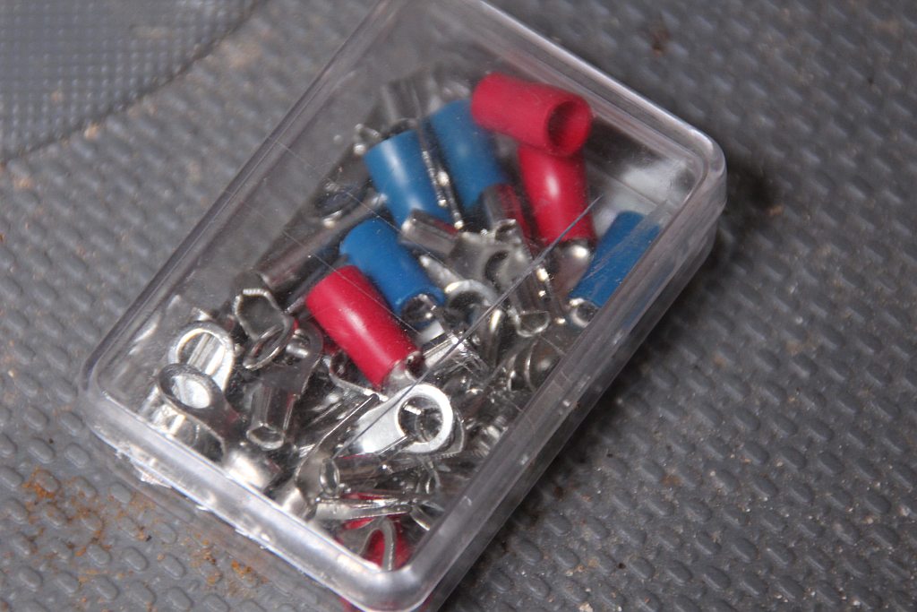

von chris (Gast)

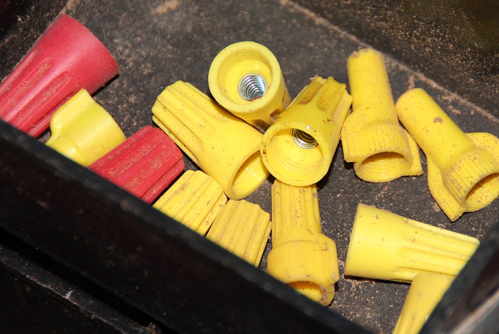

Sobald Daten da sind, posten als PDF am besten,
Vielleicht kannst du die Änderung noch heute machen.
Mach ein foto von den huelsen welche du besorgt hast.
von chris (Gast)
Kannst du auch mitteilen ob das dicke kabel im Sicherungskasten
In eine Sicherung reingeht?
von chris (Gast)
Ohne dies auszuprobieren, einfach nach Augenmaß.
Das PV Kabel?
Es geht vom Charger direkt ohne Sicherungen an den Plus vom
Sicherungskasten.
Sven
von chris (Gast)
Ladekabel zwischen Batterie 5 und 6 anschließen,
Also die vorletzte Batterie beider Strings wenn man vom
Pluskabel anfängt zu zählen.
Dies während des Ladens ab morgen.
von chris (Gast)
Ob man dieses PV kabel in eine der Sicherungen rein bekommt.
Wenn ja wurde ich vorschlagen so eine Sicherung vor dem charger im
Batterie Haus zu verlegen.
Durch das Zusammenschalten auf 60 Volt braucht man dann auch weniger
Sicherungen.
von sven (Gast)
> Sicherungen.
Reinbekommen würde man es vielleicht. Aber raus nicht wieder. Die
Sicherungen werden in den Kasten eingeklippt und haben dann Kontakt zu
den Kontaktleisten.
Aber ich kann am Samstag mal hier im Baumarkt schauen, Könnte ja auch ne
Art grobe Feinsicherung sein, oder.
Wetter ist gerade schlecht zum Messen. Bedeckt.
Das mit dem Ladekabel werde ich morgen machen. Also du meinst einfach
dazwischen klemmen. sonst alles angeschlossen lassen?
Sven

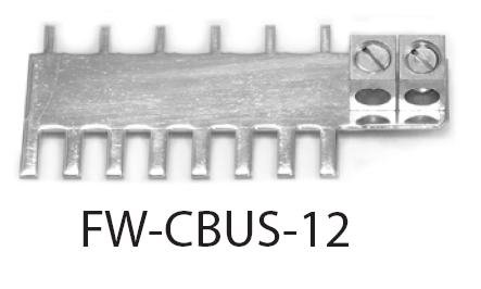

von chris (Gast)
Es ist nur so eine Schiene wo die Kontakte abgewinkelt werden.
Diese wird dann anstelle eines Kabels angeschraubt.
Nein, keine Sicherung besorgen.
Ja. Die vorletzten Batterien beider Strings die Minus sowie Plus
Kontakte einfach verbinden.
von eProfi (Gast)
> Plus Kontakte einfach verbinden.
Das kann man mißverstehen und einen dicken Kurzschluß bauen!
Die Verbindungsleitung des hinteren Reihe mit der Verbindungsleitung der
vorderen Reihe (also in gleicher "Höhe") verbinden.
Vor dem Verbinden prüfen, ob die Spannung nur wenige Millivolt beträgt!
von da legst dia nieda (Gast)
Oh, der klassische Batterie-Kurzschlusstest :shock:
Das ist ja immer ein Prima Tip für Laien.
(nur ein kleines Missverständnis...)

von sven (Gast)
post vom 6. Juni 22:00
chris schrieb:
> Das stimmt. Dann hätte er sich diese Kabel auch verschmort .
> Der Einwand mit dem Messen ist gut.
Keine Sorge. Ist alles glattgelaufen. Habe die Kabel heute Morgen
installiert. Mit Laden war allerdings heute nicht viel, da es den ganzen
Tag regnete. Deshalb auch noch keine Messergebnisse.
Aber die Batterien hab ich gemessen. Gestern Abend, heute Morgen vor dem
equalisen und heute Abend  mit und ohne Brücke.
04.06.15  22:00:00
6,13  6,16
6,14  6,17
6,14  6,11
6,15  6,13
24,4  24,4
Lader snoozing  Vor den Brücken
05.06.15  08:00:00
6,04  6,06
6,05  6,08
6,06  6,02
6,05  6,04
24,1  24,1
gebrückt  20:00:00
6,04  6,05
6,06  6,06
6,04  6,04  Brücke
6,05  6,05
24,1  24,1
Brücke entfernt
  23:00:00
6,04  6,05
6,06  6,06
6,04  6,02
6,04  6,04
24  24

von chris (Gast)
Die kabel sollten während dem Laden raufgegeben
werden und dann dort belassen werden.
Nur ein paar Stunden macht da wenig.
Dies sind vielleicht 8-10watt die da fließen.
Die Batterie hat 9600W.
Da muss man schon mit Tage, Wochen
rechnen, und wenn sich die eine Batterie erholt
hat wird der String umkonfiguriert,  damit die
Lastaufteilung der Batterien sich aendert.

Nun zum Hauptproblem, die Module. Der größte Fehler ist, wenn man mit
der angegeben Leistung kalkuliert. Sie dient meiner Meinung nur als
Verkaufsargument.
Aber zurück zu den Ah. Es gibt 2x8 Module, von denen funktionieren 3
nicht. Somit sind auch weitere 3 Module durch die Reihenschaltung
betroffen. Bleiben 2x5. Die liefern je Paar ca. 3A. Macht 15A.
Besondere Probleme habe ich mit Ständer 0 mit den 100W Modulen.
Lt. Datenblatt liefert ja schon ein Modul 43V Leerlaufspannung und
einen Ik vom 2,9A. sie müssten eigentlich parallel geschaltet werden und
liefern dann ca. 8A. Die Messwerte vom 24.5.15 9:53 verwirren mich ein
bisschen.
Der Strom macht zusammen dann ca. 23A. Bei 5 Stunden Sonne macht das
dann 115Ah. Es werden aber 54Ah verbraucht, bleiben 61Ah übrig um die
Batterie zu laden. Für die 340Ah braucht es schon einige Tage bis sie
erreicht sind. (Es scheint ja nicht jeden Tag die Sonne). Und das gilt
für eine 100% funktionsfähige Batterie.
Zu den Querschnitten kann ich nur sagen, dass sie für die Kalkulation
gerade noch ausreichend sind. Der Wechselrichter darf aber nicht mit
seiner vollen Leistung belastet werden. (Nur mit meiner Kalkulation)
Der Ständer 0 müsste aber dicht am Sicherungskasten stehen.
Zu dünne Leitungen liefern eine von mir so genannte Gegenspannung an die
Module. (27V Ladeerhaltung, 1V zum Sicherungskasten, 1V Laderegler, 1V
zu den Modulen, 1V Diode. Macht zusammen 31V.)
Je höher die Gegenspannung ist, je weniger Strom können die Module
liefern, und die Leitungen verbrauchen Energie. Bei der
Ladeschlussspannung wird es noch schlimmer.
Gruß Felix

Ich habe die Daten als pdf angehängt. Die Skizze bin ich gerade am
anfertigen. Fehlt denn noch etwas? von 12:53 bis 14:30 habe ich
gemessen.
Sven
von chris (Gast)
Da du nicht nach diesem Post Datum: 04.06.2015 17:05
Gemessen hast, beschreib bitte deine Messung was du gemessen hast
Sowie die zeitliche Sequenz. Also welche Messungen nacheinander
Gemacht wurden. Ob jetzt panel 7 vor oder nach panel 9 gemessen wurde
Ist egal, der Rest aber nicht.
von sven (Gast)
Im Anhang ist meine Skizze. Kannst du damit etwas anfangen?
Sven
von sven (Gast)
Sorry, ich hatte das so verstanden, dass der letzte post das letzte
update war..
Ich habe erst alle Messungen an den Sicherungen durchgeführt und dann
Ständer 1-4 und am Schluss Ständer 0 und dann die Batterie.

Nimm die bypass Dioden aus panel 18.
Von jedem panel mit weniger als 3 AMP trenne das plus kabel,
Ersetze die Dioden testweise mit denen von panel 18 und Miss es aus.
Auch die Werte gemessen bei den Anschlüssen der dioden.
die Sicherungen für Ständer 1 und 4 sollten abgeschaltet werden.
Je nach Resultat wird unterschiedlich verfahren.

Bevor man sich mit den Modulen beschäftigt, sollte sichergestellt werden
dass die Batterie in Ordnung ist. Man kann ja die 340Ah mit dem
Generator (66A) in 5 Stunden laden. Wenn nach ca. 2-3 Stunden der Strom
nicht deutlich zurückgeht, dann stimmt mit den Batterien was nicht. Da
können auch die schönsten Module nichts ausrichten.
Frage: Was ist das für ein Generator, was für ein Ladegerät, wo wird
dieser angeschlossen?
Gruß Felix

Die Batterien sind soweit ok , das wurde überprüft.
Es gibt Bedienungsfehler welche ausgebessert werden müssen,
Dazu bedarf es aber entsprechende Solarpower, denn dazu muss die
Batterie wahrscheinlich x mal 10 Stunden geladen werden.
Dazu braucht es Solarunterstuetzung.
PS: die 14A max Ladung ist je 100A C. Bei 55A ist es 7.7A , bei 800 ist
es... .
Das Ladegerät ist der Inverter Selbst. Da bleibt dann ca 57 A uebrig
Und um 320A zu speichern braucht es 11Stunden bei einer intakten
batterie diesen Typs.

> Reicht es nicht die Dioden bei den jeweils unter 3 A liegenden Panels
> durchzumessen?
Nein.
Laut den Spannungsmessungen haben auch einige
Andere Dioden Probleme. Zudem kann es auch sein
Dass eine Verbindung sich gelockert hat,
Diese oxidierte und deshalb wenig Strom fließt.
Es sind 4 panels wo die 2 dioden auszutauschen
Sind mit dioden aus panel 18. Und dann 3x 2 Messungen zu machen.
Wenn die Dioden wieder zurückgegeben werden ins
Panel 18 dieses wieder messen ob da ca 4A fliesst.
Welches panel ist dies wo die bypass diode fehlt sowie
Das welches stark Oxidiert aussieht.
Das komische an den Spannungswerten ist dass die Leitungen mit viel
Strom wenig Spannungsdifferenz haben
Und die mit mehr. Unter Umstaenden sind die Sicherungen
Nicht richtig an dem busbar angeschraubt bzw haben einen einen Hohen
Innenwiderstand. Der Widerstand  scheint zwischen Messpunkt und Batterie
zu sein.
Wo wurde denn genau 9-1 gemessen? Die Kurzschlussmessung bei 0-1 hat
Bessere Werte zu bieten. Dies aus der Erinnerung.
von sven (Gast)
Ok. habe alle Dioden testweise ausgetauscht. Keine Änderungen.
Aus Panel 5 bekommt man gar nichts mehr raus. 0A und 0V.
Panel 17 kommt aus beiden Kanälen auch nur sehr wenig. 0,7A
Ich denke, diese beiden sollten ausrangiert werden.
Dann haben wir folgende Problemkandidaten:
Panel 9 ist schwach
Panel 12 ist schwach
Panel 19 ist ein Kanal 0A, anderer 3,3.
Und dann haben wir 4x 100W mit 34V im Gegensatz zu allen anderen mit
17V.
Frage: Könnten wir denn ein 34V Panel und drei 17V Panels kombinieren?
Oder hat jemand einen Vorschlag für eine sinnvolle Kombination?
Sven
