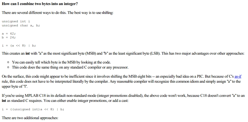

Heißt das jetzt es kommt immer Null oder der Wert stimmt nicht (ist zu
klein) ?
Wegen dem "<<" Problem:
- Entweder vor dem shiften auf 16bit casten
- Ergebnis = ADRES; (könnte funktionieren wenn im Header angelegt)
- Ergebnis = ADRESH*256 + ADRESL; (sollte funktionieren)
- Ergebnis = *(short*(&ADRESL)); (???)
