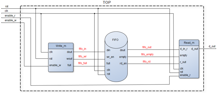

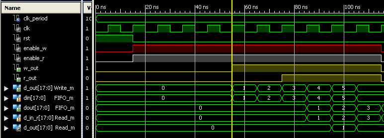

Guten Tag Leute,
Es geht um folgendes Modell mit der entsprechenden Simulation (siehe
Anhang)
d_out erzeugt einen Zählerstand der stets inkrementiert wird solange
w_out gesetzt ist. Das ist der Ausgangsport des Senders. Dieser
Zählerstand wird über das Signal fifo_in an den Eingang eines Puffer
(FIFO) gesendet. Bei der Simulation erkennt man, dass es zwischen
dout(write_m) und din(FIFO_m) zu keinen Verzögerungen kommt. Das
verstehe ich aber nicht so ganz. dauert es nicht eine Zeit bis die Daten
vom Ausgang des Senders am Eingang des FIFOs liegen?
Die nächste Frage wäre warum die Daten am Ausgang des FIFO dann
verzögert vorliegen wie man in der Abbildung sehen kann?

Deine Beschreibung ist für mich leider etwas wirr, hoffe ich habe das
richtig verstanden...
Wie tief ist denn dein FIFO? Ich tippe mal auf 3 Wörter (à 18 bit)?
Daher deine "Verzögerung" zwischen Ein- und Ausgang, was aber der Sinn
von dem FIFO ist?!
Ist "din" vom FIFO ein Register? Ich tippe eher auf ein Wire, das wäre
zwangsläufig identisch zu deinem (hoffentlich) Register "dout" von
write_m.
> verstehe ich aber nicht so ganz. ...
Das ist eine direkte Leitung, da gibt's keine/kaum Verzögerung.
Bedingt durch getaktete Logik im FIFO kommt's nunmal zu
Verzögerungen. Aber um wieviel, das weiss der FIFO-Gott namens
Datasheet.
